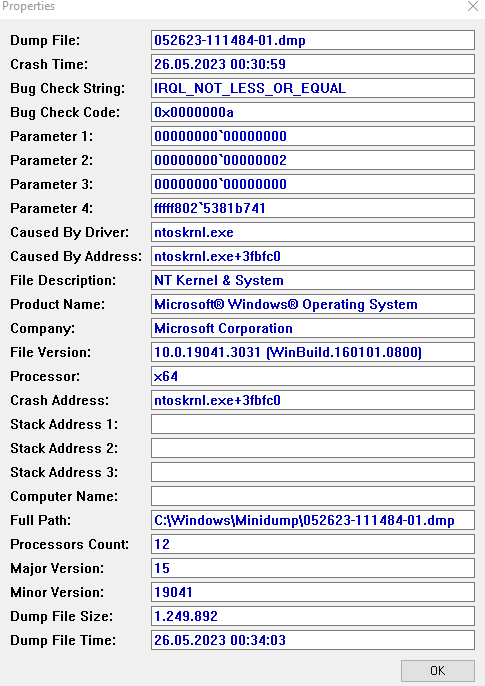

Moin,
ich bekomme immer den im Titel stehenden Bluescreen. Ich bin mit meinem Latein am Ende. Der Bluescreen taucht abundzu auf (dann penetrant), verschwindet aber auch manchmal einfach wochenlang. Wegen diesem Bluescreen habe ich bereits alle Treiber geupdated, die ich finden konnte & mir neue RAM Sticks gekauft. Im Anhang hängt ein screenshot vom Bluescreen viewer, vllt könnt ihr damit was anfangen :) Alle online Tipps die ich finden konnte, habe ich schon angewandt. ICH BIN FÜR JEDE HILFE DANKBAR <3
LG Alex

“IRQL NOT LESS OR EQUAL”
Der RAM Problem (defekt) Stopcode schlechthin.
RAM wurde aber schon getauscht angeblich.

ne, eigentlich gar nicht. Der tritt auch auf bei RAM-Problemen. Aber wenn nur der auftritt, ist ein RAM-Problem eher nicht die Ursache. Das kommt durch Hardwareprobleme anderer Art.
