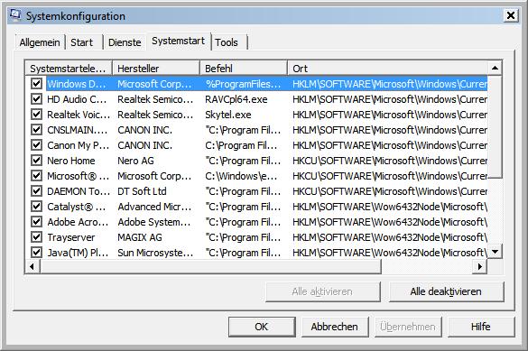

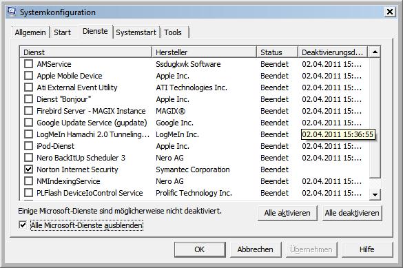

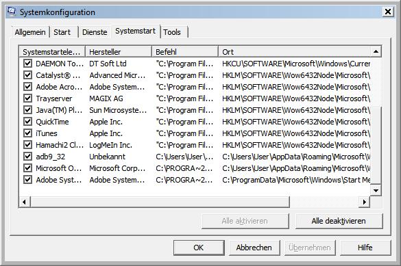

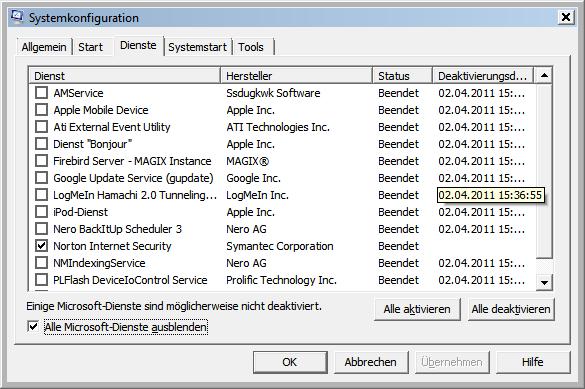

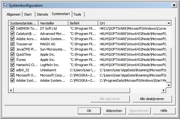

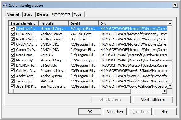

Du mußt auf jedenfall alle Norton Hintergrundprozeße beenden, bevor du eines der Removaltools startest. Öffne über Start/Ausführen msconfig, schau dort in die Reiter Systemstart, ob da noch etwas mitstartet, dann in Dienste, Häkchen bei MS-Dienste ausblenden !, welche Dienste noch vorhanden sind, die einmal abstellen.

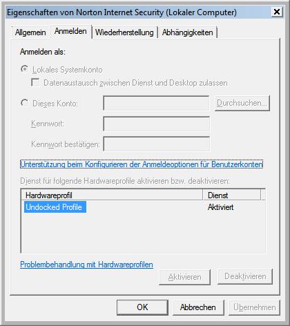

Unter Systemstart startet nichts mit, aber bei den Diensten ist Norton Internet Security dabei wenn ich alle MS-Dienste ausblende. Ich kann Norton aber nicht abstellen, wenn ich auf "alle deaktivieren" gehe, werden alle Dienste außer Norton beendet (auch wenn ich den Computer Neustarte sind dann alle anderen Dienste beendet aber Norton ist noch aktiv). Jedesmal wenn ich das Häckhen bei Norton entferne und auf "übernehmen" klicke setzt es sich wieder zurück und der Dienst lässt sich nicht beenden. :grr:

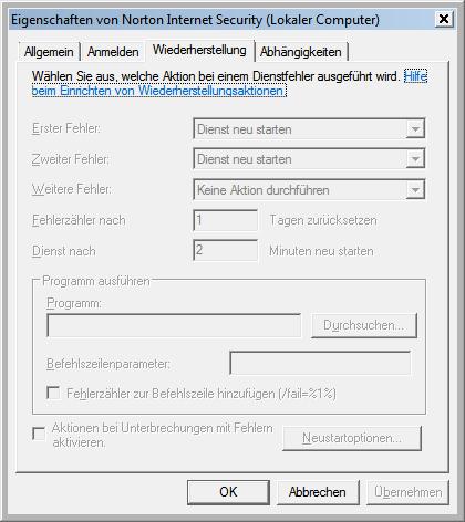

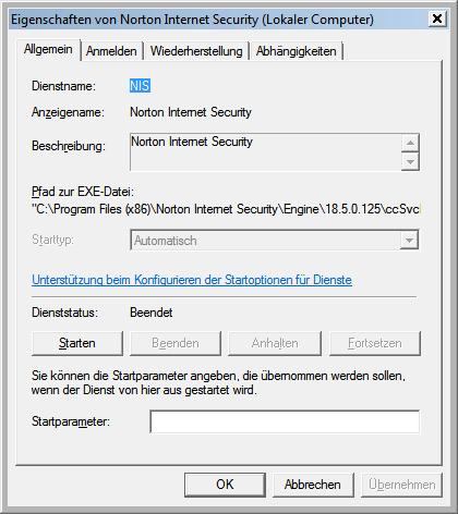

Systemsteuerung/Verwaltung/Dienste, rechtsklick auf den Dienst mit Eigenschaften, Reiter Allgemein, Starttyp auf deaktiviert setzten, auf Beenden klicken, ok und übernehmen. Das sollte ihm Einhalt gebieten.

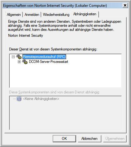

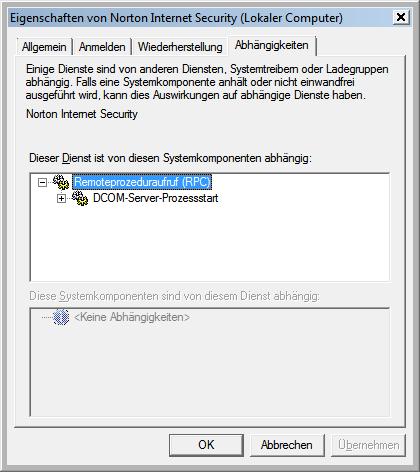

Nachsatz: kontrolliere im Reiter Abhängigkeiten, ob noch ein Dienst dazugehöhrt.

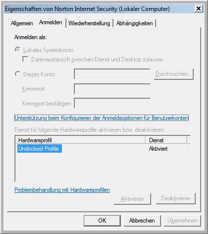

Den Starttyp kann man gar nicht auswählen, das Auswahlmenü ist dort komplett blockiert.

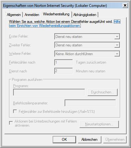

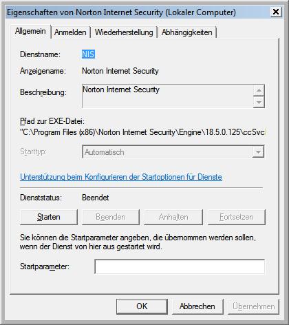

Ich hab mal ein paar Bilder gemacht, vielleicht ist es dann besser zu erkennen.
Die neuen Bilder hab ich jetzt angehängt

Ergänzung: falls Beenden geht, mach das, du must nur in der jetzigen Sitzung Norton deinstallieren.
Nein, ich wollte Norton zuerst normal deinstallieren und dann noch das Removal Tool verwenden. Die Deinstallation bricht aber aber immer nach 3-4 min. mit dem Bluescreen ab.
Ich konnte jetzt Norton mit dem Removal Tool löschen, aber sobald ich das Kaspersky Removal Tool starte kommt wieder der Bluescreen.
