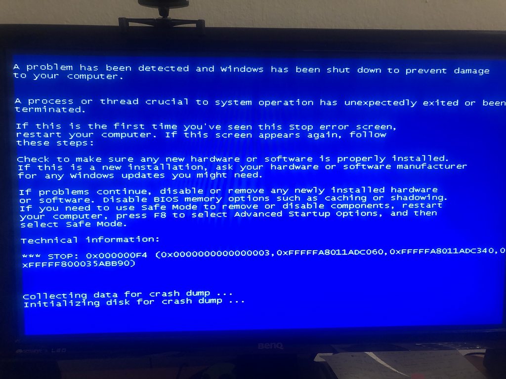

habe bereits einige male einen Bluescreen bekommen.
Leider hab ich nur vom letzten ein Foto gemacht.
Sieht so aus:
https://i.imgur.com/KjizYuXh.jpg
Kommt aber nur sporadisch, manchmal nach 10min manchmal nach 4h und dann wieder gar nicht.
Kann mir da vielleicht wer weiter helfen und womöglich sagen woran es liegen könnte?

Der Link ist leider tot. Hast du in letzter Zeit etwas an der Hardware geändert?
Nein gar nichts.
Die Bluescreens kommen ja auch recht unregelmäßig.
Meistens beim Spielen aber auch wie gesagt sehr unregelmäßig.
Am Staub liegts auch nicht da die Temperaturen alle im Normbereich sind.

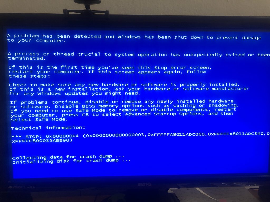

Im Anhang nochmal das Bild.

https://lmgtfy.com/?q=fehler+0x000000F4
Hast du ggf. ein Ausrufezeichen in deiner Geräteübersicht?
Ansonsten einfach mal div. Seiten welche das Thema haben durchlesen und prüfen ob für dich was als Lösung dabei ist.
Was hast du alles genau schon probiert?
Ich habe was gelesen von Hotfix, Bluetooth-Geräten, Festplattenfehlern, defekte Antivirensoftware...
Schau mal bitte in den Ordner C:/Windows/Minidump ob irgendwelche Dateien drinnen sind. Wenn ja, bitte maximal die jüngsten 3-5 herauskopieren(auf den Desktop z.B.),
zippen(mit Rechtsklick an ZIP-komprimierten Ordner senden) und hier unter "Erweitert" zur besseren Analyse Hochladen.
Danke.
Oder gibt es in C:/Windows eine MEMORY.DMP ?

MEMORY.DMP ist vorhanden zeigt das an:
https://i.imgur.com/qxs5Gig.png
HerrAbisZ schrieb:
Aber ein Bild ist nicht die DMP - bitte auf Minidumps umschalten in den erweiterten Systemeinstellungen
