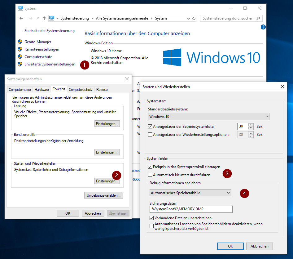

Hi,
Hast Du das Anlegen der Dumpdateien ausgeschaltet? Mach mal wieder an.
BFF
Hey, es sieht genau so aus wie auf deinem Bild, ist aktiviert, trotzdem keine DUMP zu finden, wie kommen wir da weiter ?

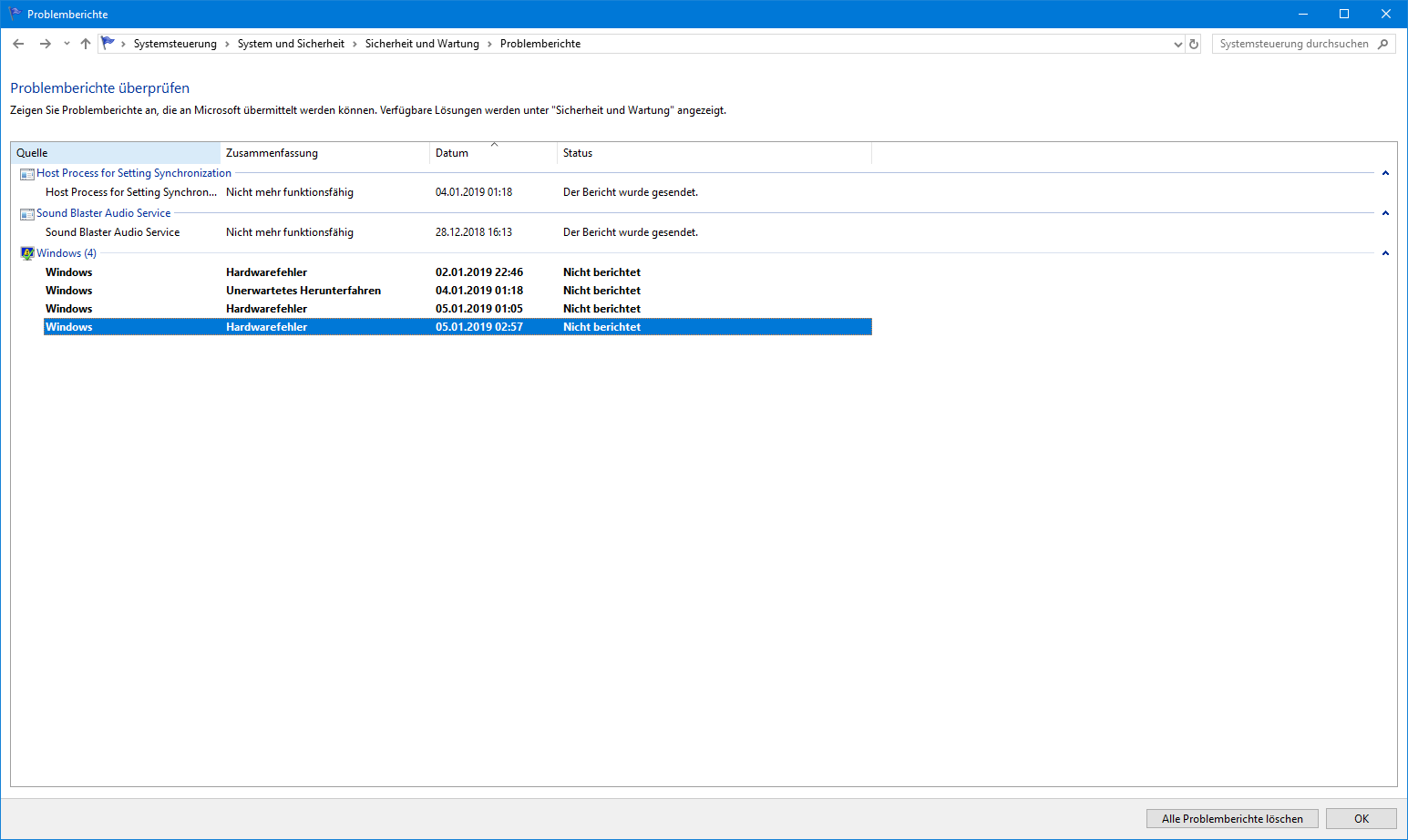

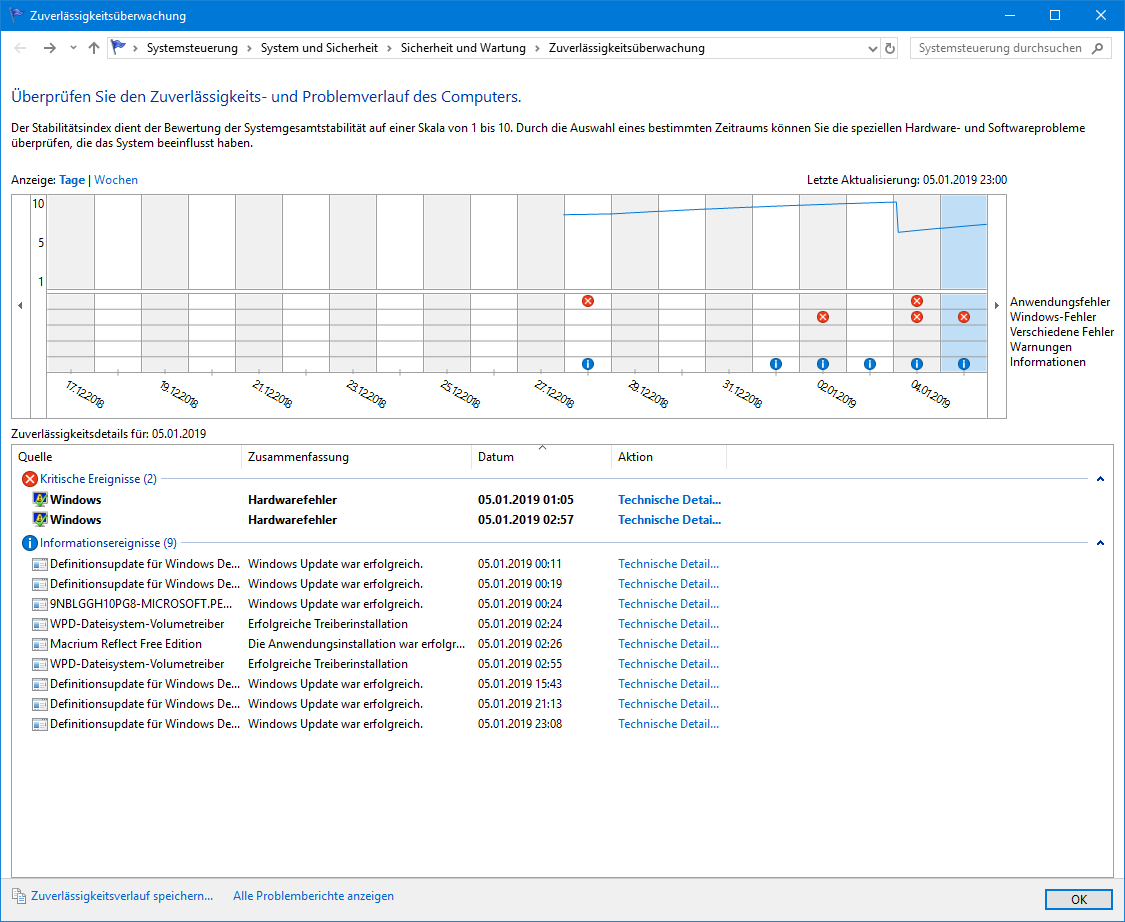

Schau auch mal die Zuverlaessigkeistanzeige. Die ist einfacher anzusehen. :D
Ach ja, wenn mal ein BSOD kommt, lass das Teil den Dump zu Ende schreiben. Das dauert manchmal etwas laenger. Wenn Du da zu schnell die Reset oder AN/AUS drueckst ist halt kein Dump da.
BFF

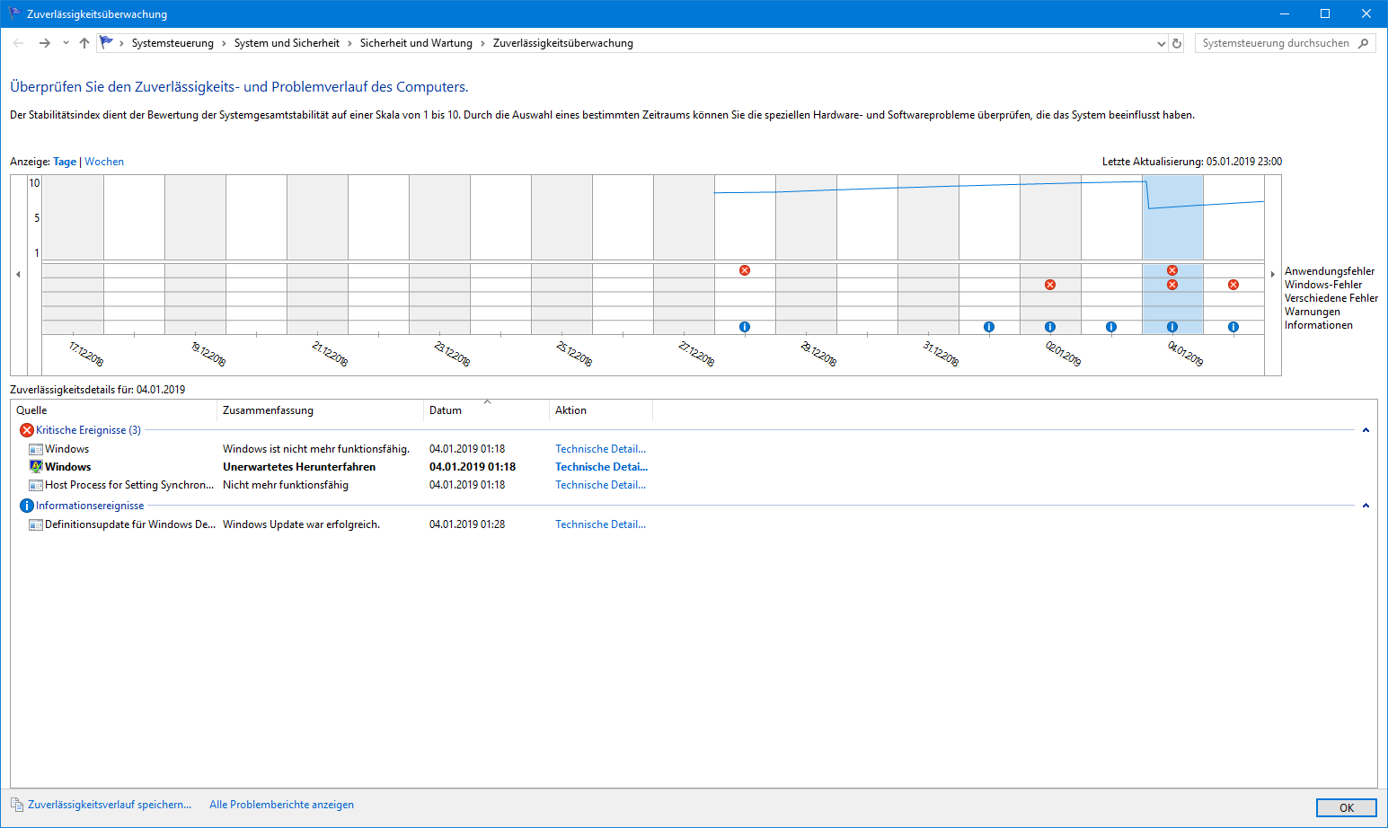

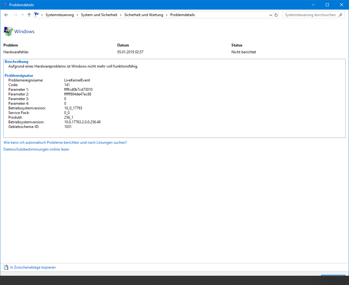

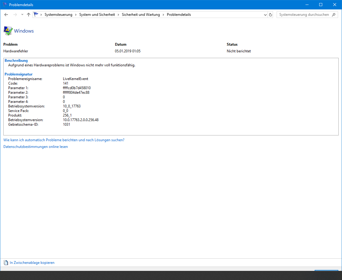

Hab ich gerade mal abfotografiert, da ist zwei mal ein Hardwarefehler, jedoch nicht näher beschrieben, vielleicht kannst du was damit anfangen ?

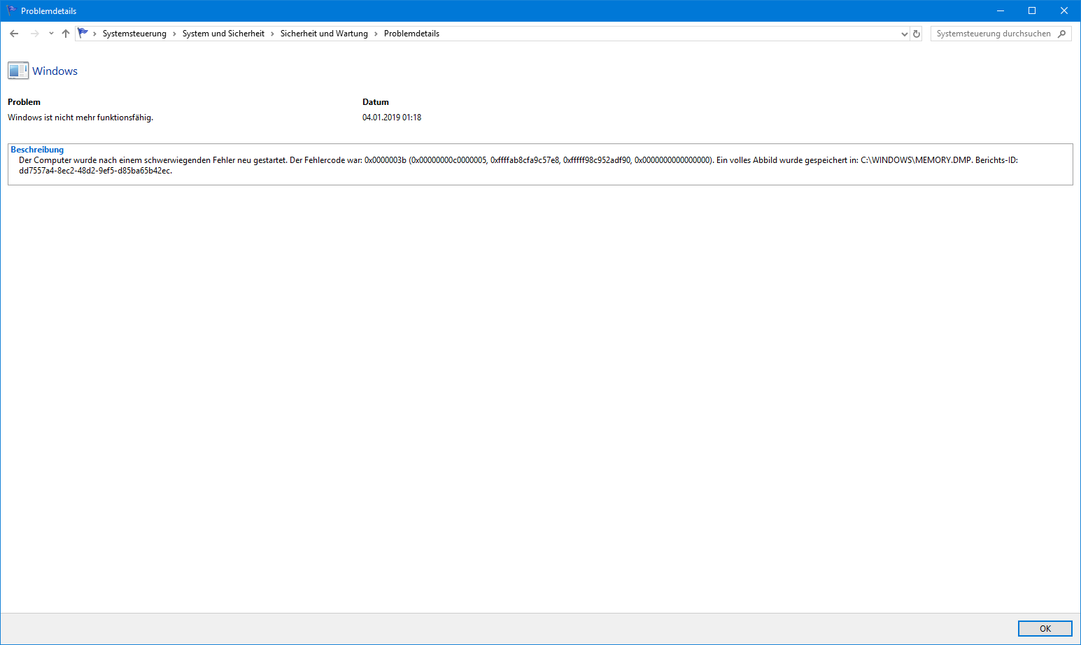

BFF schrieb:
Es sollte aber ein Memorydump da sein, schreibt das System.
Ja das habe ich auch schon gesehen,Trotzdem keine Datei auffindbar.
BFF schrieb:
Konzentriere Dich auf das "LivekernelEvent 141" in Zusammenhang mit Nvidia GPU.
Beim Suchen kam ich auch öfter mal auf das Thema GPU, hm, ich werde das mal näher verfolgen.
Bis hierhin erstmal Danke :)
Vielleicht wird noch jemand aus den Bildern der Zuverlässigkeitsanzeige schlau im Post über mir

Event Viewer -LivekernelEvent 141 schon mal ein guter Ansatz, bräuchte da mal den exakten Stop Code, müsste dort doch ausfindig zu machen sein. Hab ein vergleichbares Szenario -ein MemoryDmp wird trotz GSOD nicht angelegt- vor wenigen Tagen unter Win v1903 (Windows Sandbox) erlebt -Anzeige, dass das System Infos sammelt bedeutet leider nicht, dass auch ein entsprechender DMP geschrieben wird. Hat meiner Ansicht weniger mit den Einstellungen als dem Fakt zu tun, dass Windows dies im Einzelfall gar nicht mehr schafft.
Ich würde im Event Viewer mal die entsprechenden Filter (Kritisch, Warnung, ggf. Fehler setzen, den Zeitraum eingrenzen) und die Einträge überprüfen.
Probleme mit NVIDIA könnte man später u. U. mit Driver Verifier überprüfen -alles zu seiner Zeit

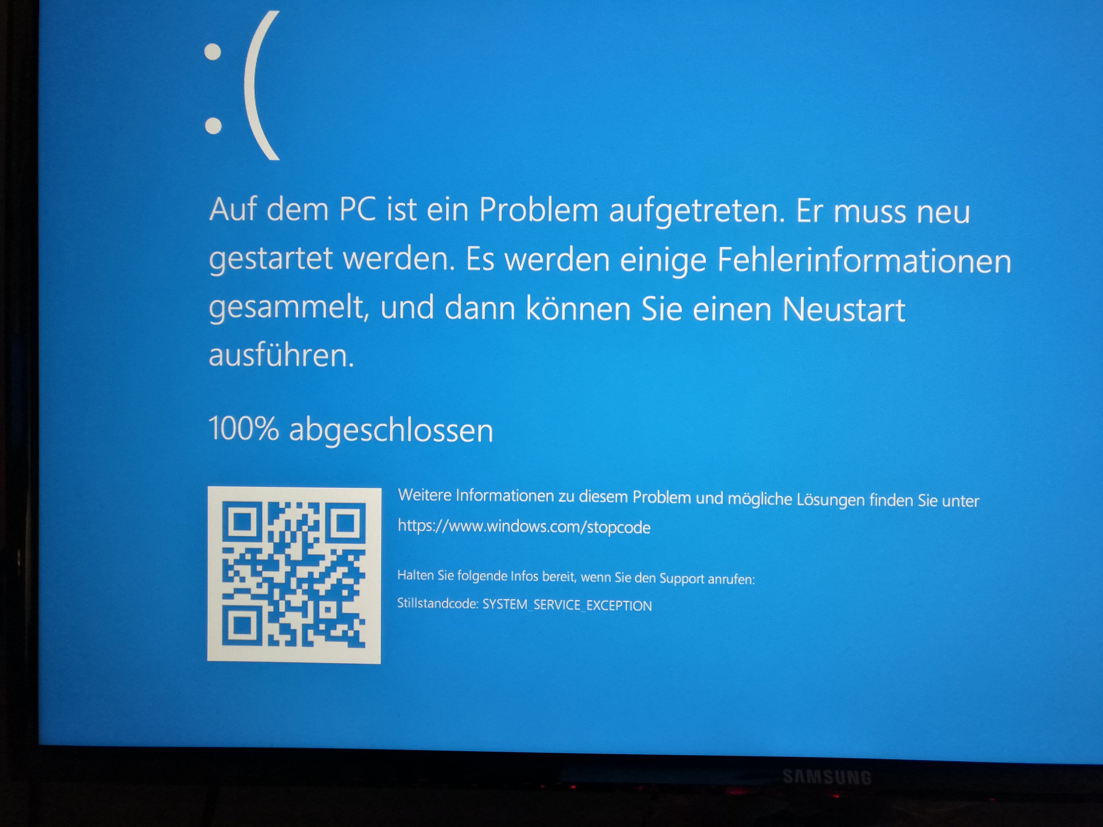

Der Bluescreen kam heute, direkt nach dem Beenden von OBS nach einem 4 Stunden Stream, entweder er kommt beim beenden eines Spiels oder nach dem beenden eines Streams :/
Diesmal anderer Stopcode: System_Service_Exception
Ich habe die DUMP Datei die erstellt wurde angehängt
  • 010919-9015-01.zip
    010919-9015-01.zip
Das schiebe ich einfach mal auf (Grafik)-Treiber.
