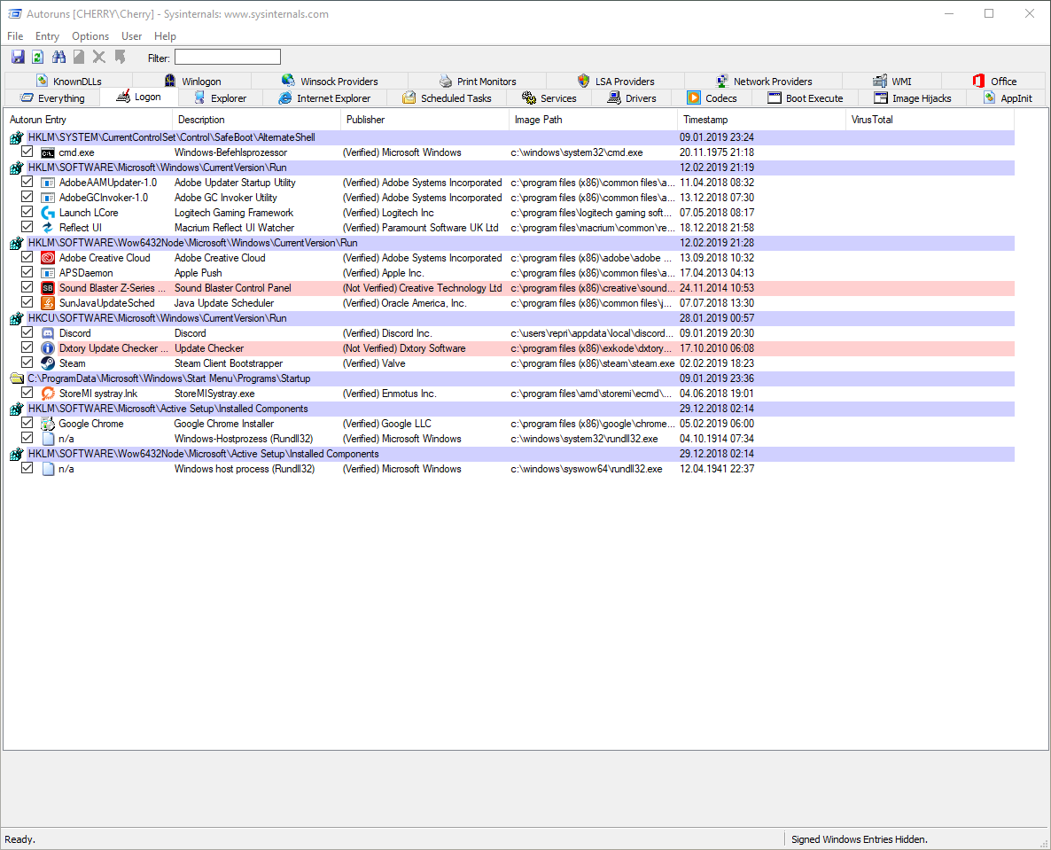

hallo@CMDCake
https://download.sysinternals.com/files/Autoruns.zip
Starten, von dem unter dem Reiter "Logon" angezeigten Infos Screenshot anfertigen (damit werden alle Progs die mit Windows starten aufgelistet)

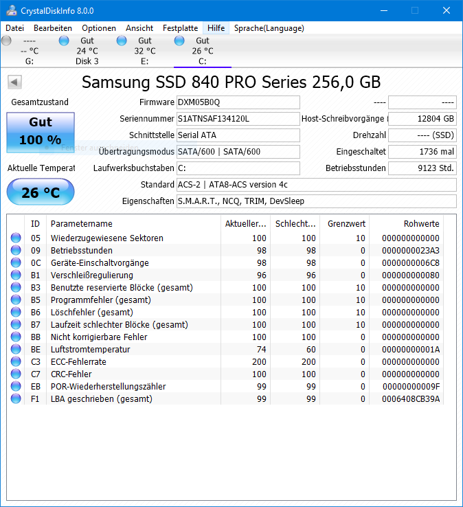

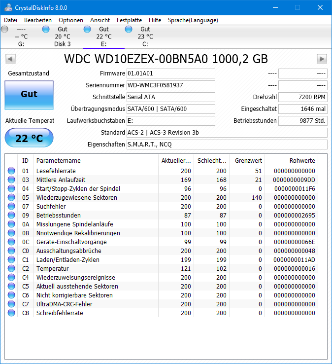

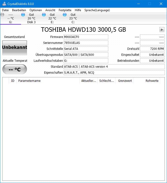

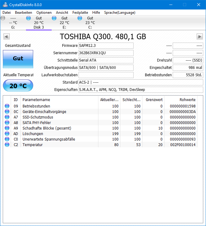

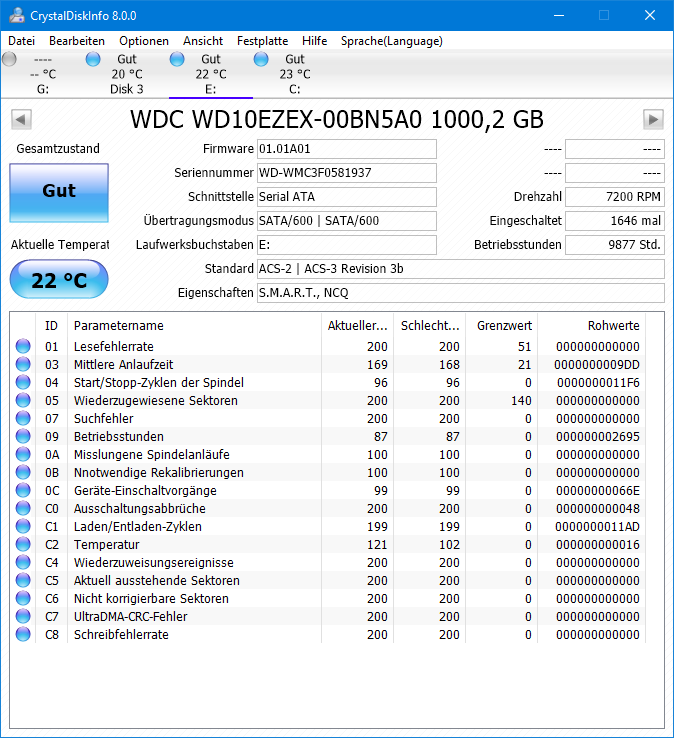

Nee, nix "Selbstgespräche" -die verschiedenen Dumps lassen sowohl eine deiner verbauten Platten wie auch ein auf dem System befindlichen "Faulty Driver" als Verursacher zu.
Falls noch nicht durchgeführt: mit CDI, GSmart Control bzw. Ähnlichem mal die SMART Parameter der Platten auslesen.

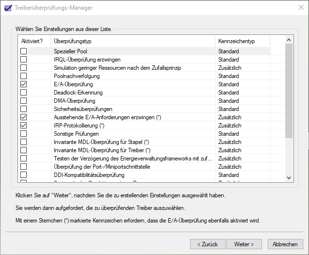

Hier mal der Hinweis auf ein recht zuverlässiges Verfahren unter Windows einen suspicious driver zu identifizieren. Diese Vorgehensweise arbeitet sehr systemnah und richtet sich an fortgeschrittene Anwender. Ansonsten besser Finger weg!
Ist deine Anleitung dafür vollständig oder hast du Schritte ausgelassen die dir als slebstverständlich vorkommen ? Ansonnsten bin ich gerne bereit das Problem mit dir anzugehen :)
IT_Nerd schrieb:
WIN+R: Verifier + ENTER (Windows analysiert mit diesem Tool deine Treiber)
Unter dem Punkt "Benutzerdefinierte Einstellungen"
- E/A-Überprüfung
- Ausstehende E/A-Anforderungen erzwingen
- IRP-Protokollierung
"ankreuzen". ==> Weiter

Macht Sinn jetzt mal kritische Komponenten deiner Kiste zu überprüfen. RAM-Speicher + Platten. Solltest du die Progs noch nicht haben -gibt es alles hier im Bereich DL:
- Platte/n) mit Chrystal Disk Info checken (S.M.A.R.T Parameter) Bei Problemen mit der Interpretation Screenshot
Laufwerk C.PNGAufnahmeplatte HDD.PNGHDD 2 Teil von AMD Drive.PNGSSD 2 Teil von AMD Hybrid Drive.PNG

  • autoruns.txt

mal vorab Danke an alle beide (octo124 -"fachlich fundierte Interventionen" weiß ich echt zu schätzen (Thumbs Up Anyway -Malwarebytes?) und CmdCake für deine schnelle Reaktion.
