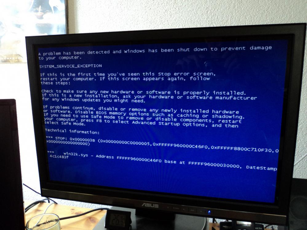

Wieder passiert, diesmal habe ich den Bluescreen gesehen. (Siehe Anhang).
Kann da eventuell jemand was raus lesen?

Der Bluescreen ist aufgrund einer Speicherzugriffsverletzung aufgetreten. Ursächlich kann der RAM, VRAM, CPU-Cache oder auch der HDD-Controller sein.
Da dieses Problem häufig durch den RAM ausgelöst wird und du auch Vollbestückung hast (was für das Motherboard nicht unproblematisch ist), könnte es schon ausreichen, die Spannung der RAM im Bios leicht zu erhöhen.

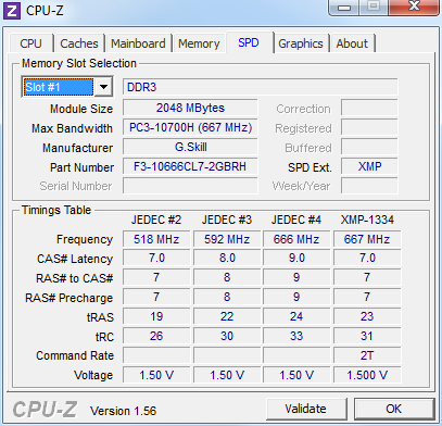

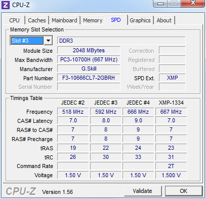

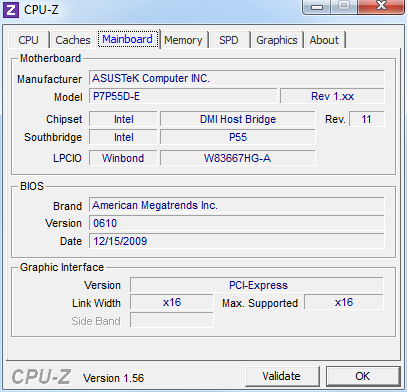

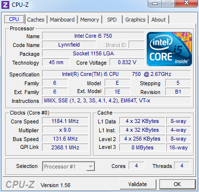

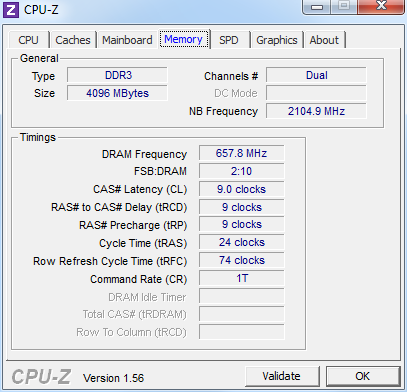

Hierfür wäre es hilfreich, wenn du ein paar Screenshots von CPU-Z (Reiter Mainboard, CPU, Memory und SPD) machen würdest.

Die Screenshots aus CPU-Z hab ich wie gewünscht anbei...
Meine Komponenten:
CPU: Intel Core i5-750
Mainboard: ASUS P7P55D-E
RAM: G.Skill DDR3 1333 MHz, 4GB
Netzteil: OCZ ModXStream Pro, 600W
Betriebssystem: W7 Enterprise, 64 Bit
Wäre toll wenn jemand helfen könnte, das nervt auf Dauer ;)
EDIT: Sollte jemand die zu niedrige Frequenz (z.B. CPU) auffallen, -> Energiesparmodus ;)

@downbaesher: Die RAM hast du schon mit Memtest86+ auf Fehler überprüft?
Wenn ja, stelle die Command Rate im Bios (Memory Timing Mode) auf 2T (2N).
Sollte es damit noch nicht besser laufen, erhöhe zusätzlich die RAM Spannung schrittweise bis max. 1,65V.
Läuft das System dann stabil, flashe das Bios auf die aktuellste Version (1504 BIOS). Mache danach einen CMOS Reset, anschließend die Setup Defaults laden (damit werden auch die vor gemachten RAM Einstellungen rückgängig gemacht). Das neue Bios bringt eine besser Kompatibilität mit diversen RAM Modulen. Sollte das System wieder instabil sein, nimm wieder die o.b. Änderungen (Command Rate und RAM Spannung) nacheinander vor.
