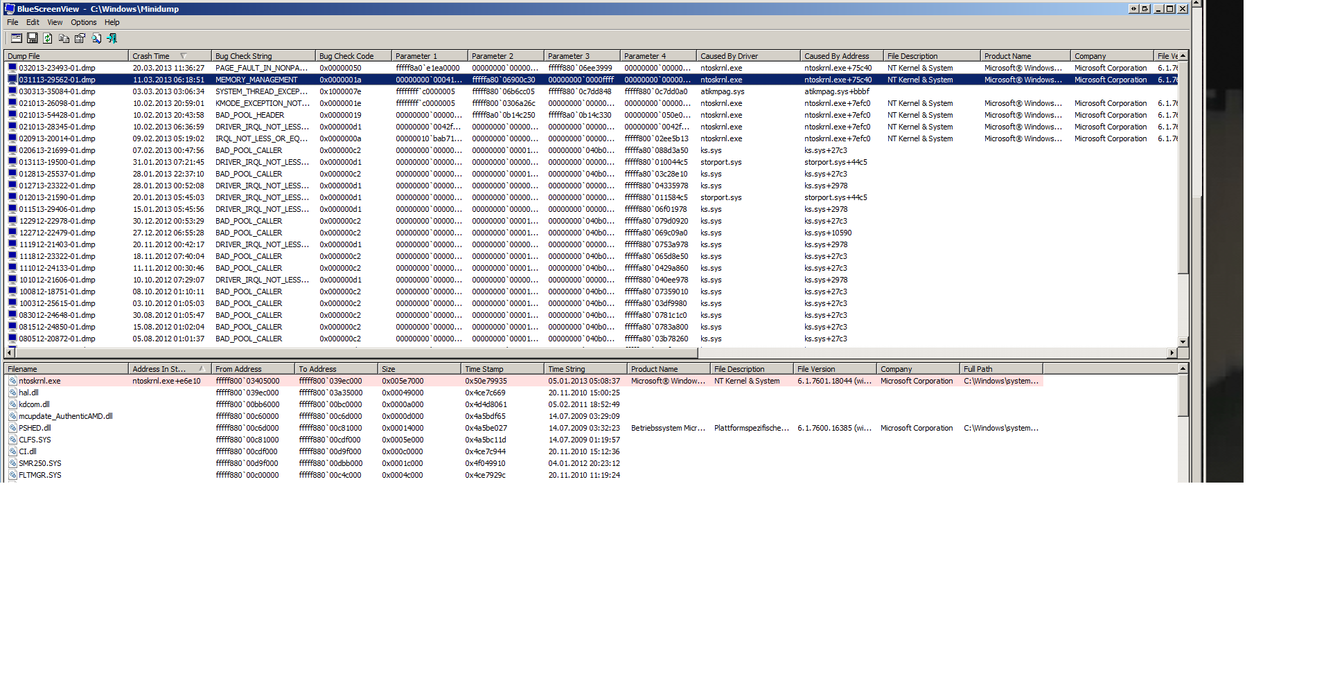

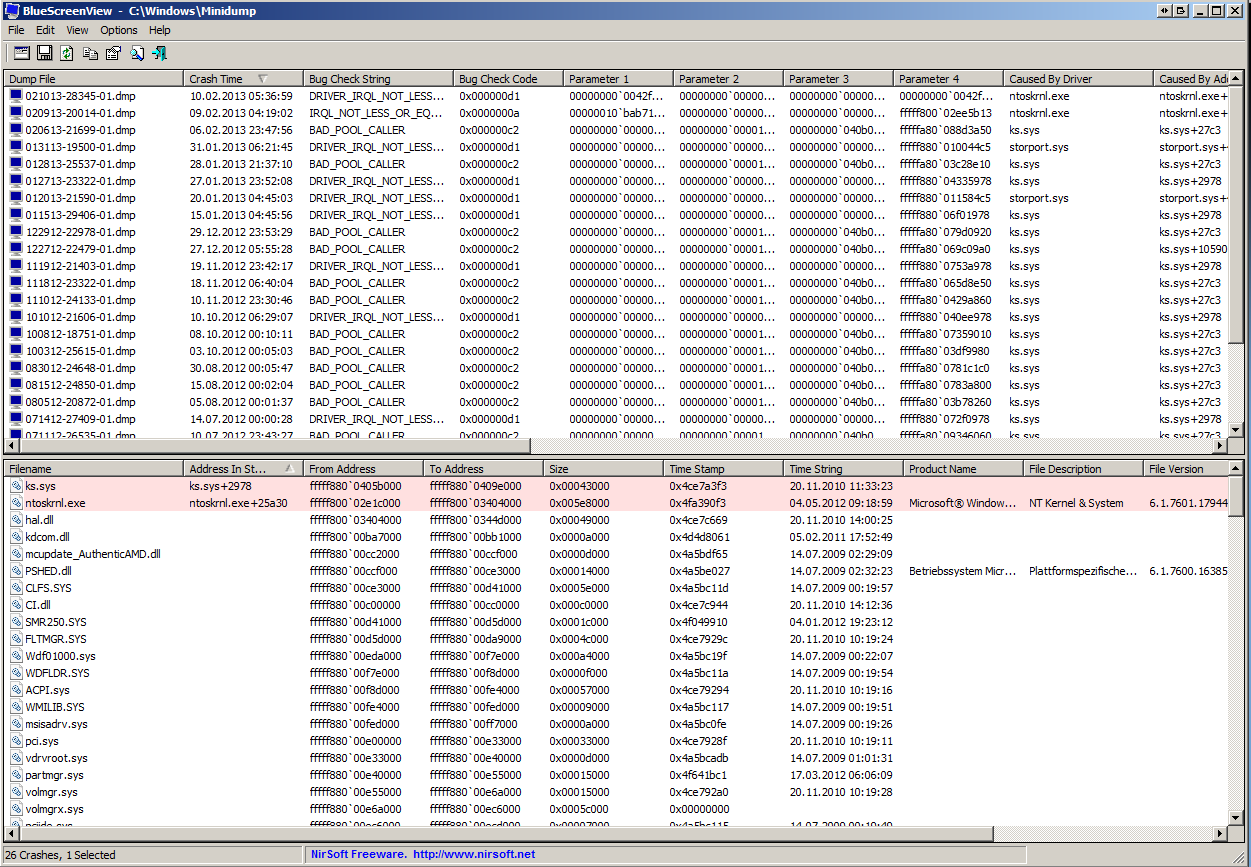

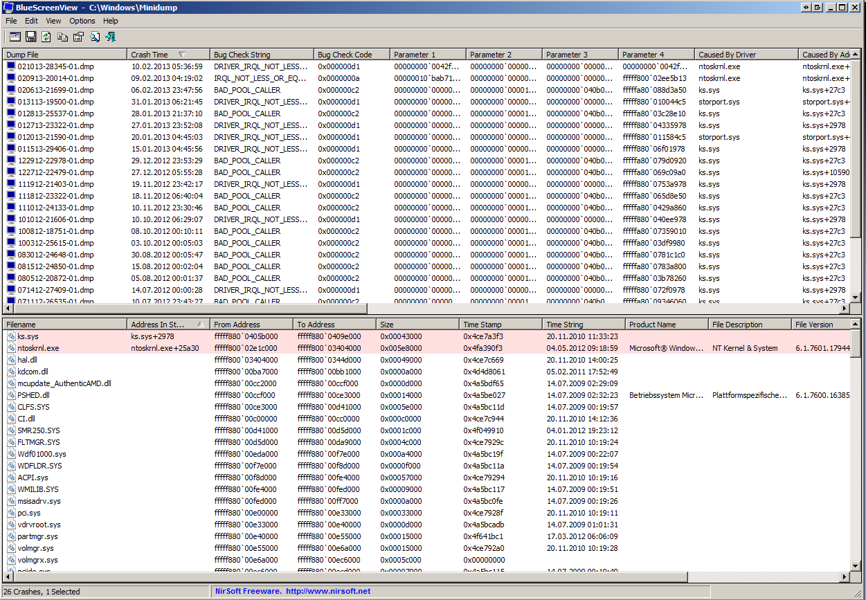

Hi, ich hoffe mir kann hier jemand helfen. Ich habe momentan ständige Bluescreens oder sogar Direktabstürze. Wie man bei dem beigefügten Screenshot von BlueScreenView sieht wurden die Bluescreens in letzter Zeit immer mehr. Das ging so weit das mein PC gar nicht mehr hochgefahren ist und meine Festplatte geklackert hat. Ich dachte schon die ist defekt, aber nachdem ich das Stromkabel vom Mainboard gewechselt habe funktionierte die wieder.
Ich habe 2 Monitore in Nutzung und seit kurzem fängt mein zweiter auch mal an zu flackern. Zuerst dachte ich das liegt am Monitor aber ich habe dann auch mal meinen Fernseher angeschlossen und der hatte auch das gleiche flackern vllt. hat das auch was mit den Bluescreens zu tun?!

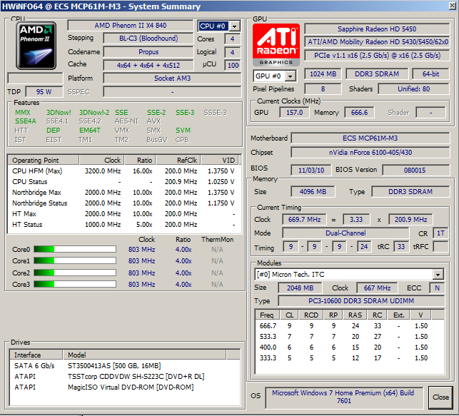

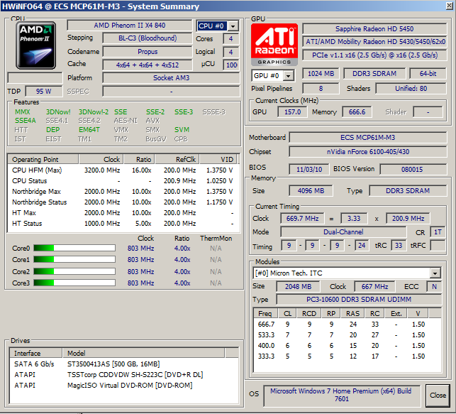

Anbei auch noch ein Screenshot von HWiNFO64.
Bad Pool Caller => Diese Software ist mit dieser Version von Windows nicht kompatibel und muss vor der Aktualisierung deinstalliert werden. Eine Liste der von dieser Windows-Version unterstützten Geräte und Anwendungen finden Sie in der Hard- und Softwarekompatiblitätsliste auf der Website von Microsoft.
Driver IRQL not Less or Equal => Bei dieser STOP-Fehler Nachricht hat das System versucht, mit einem zu hohen Kernel-Prozess-IRQL auf einen auslagerungsfähigen Speicherbereich zuzugreifen. Ein System- oder Gerätetreiber hat eine falsche Adresse verwendet.
Um's kurz zu machen: Irgendwo ist da Schrott in deinem OS.
Mehrere Möglichkeiten, überprüfe erstmal deine RAM's mit MemTest.
Deinstalliere deine Grafikkartentreiber komplett (Treiberreste mit "Drivercleaner Pro" entfernen) und installiere sie dann neu!
Und dann melde dich nochmal wieder ob's geholfen hat.

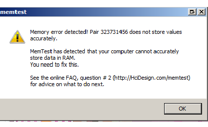

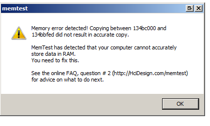

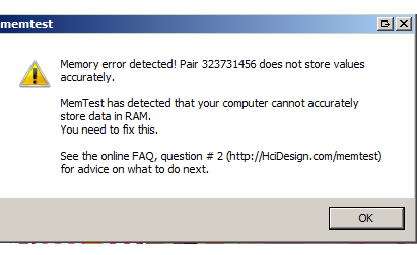

Hab Memtest mal aus geführt und es wurden 16 Errors geunden. Hatte zwar nicht die ganze Zeit alle Programme zu und bin zwischendurch im Internet gesurft, aber denke nicht, dass es ds Ergebnis beinflusst hat. Memtest geht gerade über die 100% hinaus. Ich habe keine Ahnung warum hab aber mal Screens von einigen Fehler gemacht. Werde jetzt auch nochmal den Graka Treiber löschen und neu installieren aber so wie's auschaut sind die Rams dafür verantwortlich?! Ich hab auch schon mal nach neuen geschaut. Sind diese hier zu empfehlen http://www.ebay.de/itm/8GB-DDR3-RAM...tsspeicher&hash=item27c060ae90#ht_2181wt_1140 ?
Normalerweise nimmt man Memtest86+zum Testen (ja es ist ein Unterschied).
Da das Memtest für Windows aber schon 16 Fehler ausspuckt würde ich mal sagen das dein RAM defekt ist.
Das Memtest über die 100% geht ist normal.
Der/die Fehler sollte/n im ersten Speichermodul, also in der ersten Speicherbank sein.

Gibt es daran etwas auszusetzen? Es hat 4 Ram Slots. Könnte somit ja meine alten 4gb die ja nicht defekt sind auch noch verbauen. Prozessor ist ein AMD Phenom II X4 840 3.2 GhZ. Sollte passen oder? Cpu Kühlerpaste muss ich noch extra dazu kaufen?!
Ich hab habe jetzt 2 Speichermodule a 4gb DDR3 und noch die vermeintlich defekten 2 Speichermodule a 2 Gb DDR3

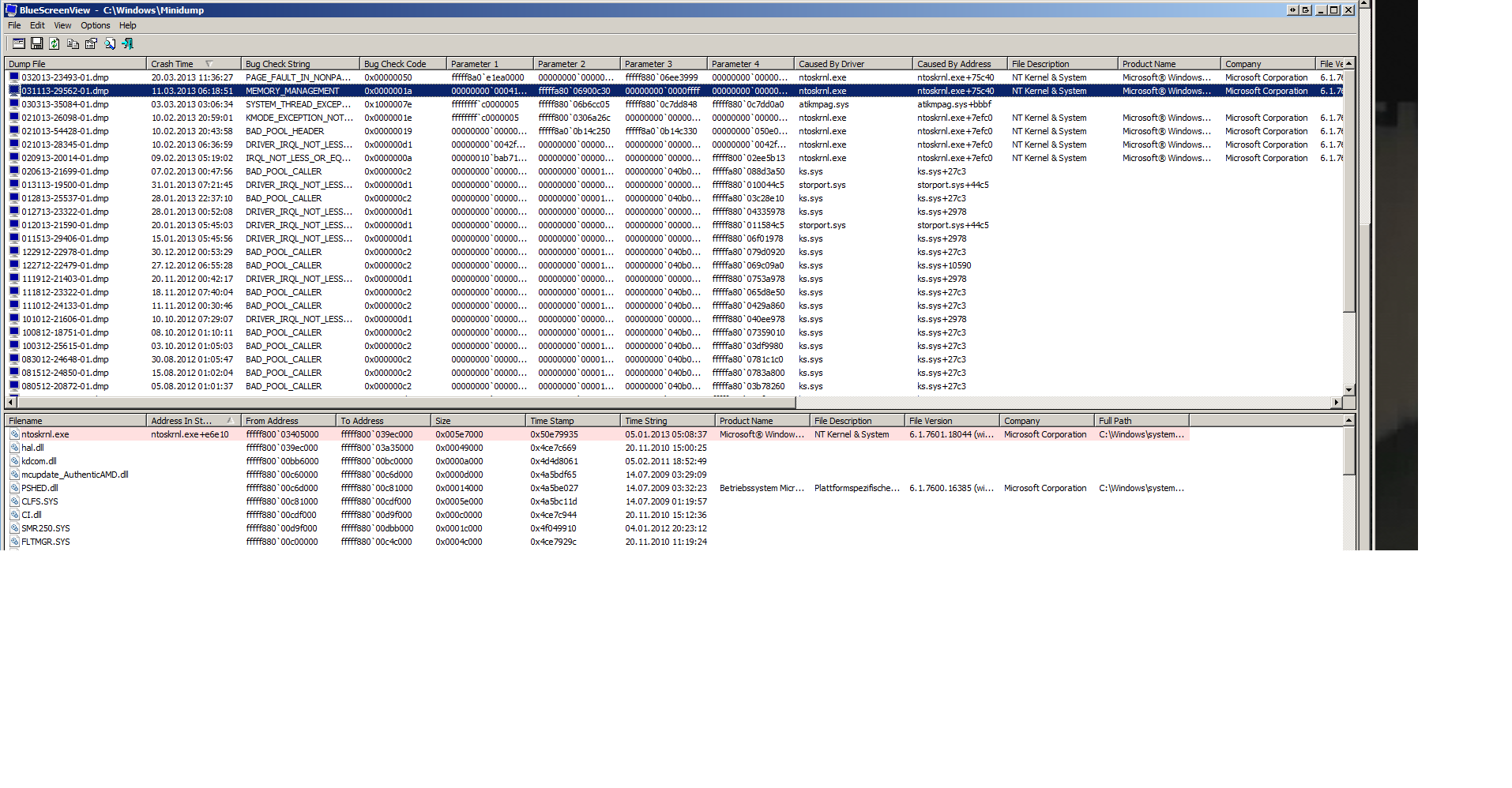

Also ich konnte das Problem immer noch nicht behehen. Ich habe in letzter Zeit auch wieder öfter Blue Screens bekommen. Ich hate eigtl. gedacht, dass ich das Problem mit den Blue Screens behoben sei. Es schien zu aller erst, dass ein Ram Baustein dafür verantwortlich ist. Mem Test hat auch Fehler angezeigt. Ich hab mir dann neue Rams bestellt aber das Problem mit den Blue screens hatten weiter bestand. Ich hab mir dann auch noch ein neues Mainboard gekauft weil ich dachte das der Ram Slot defekt sein muss. Dennoch bekomme ich ab und an immer noch Blue Screens. Heute ist der PC komplett abgeschmiert, also es kam zuerst noch so ein Grafikfehler.
