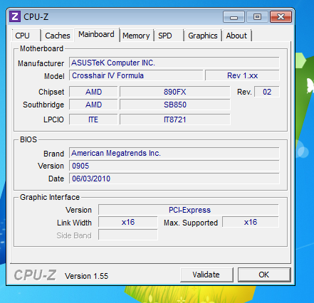

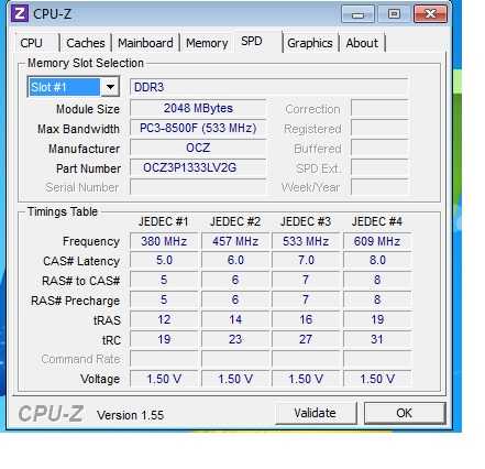

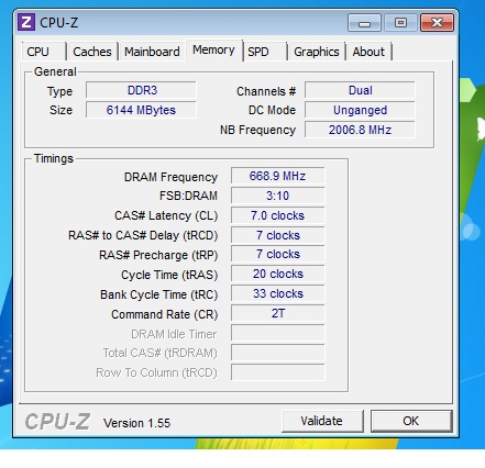

Mache bitte noch ein paar Screenshots von CPU-Z (Reiter Mainboard, CPU, Memory und SPD).
Wenn es immer der gleiche Stopfehler ist (0x1A), der angezeigt wird, werte die Minidump-Datei aus, die zum Bluescreen geschrieben wird. Sofern der Bluescreen von einem Treiber ausgelöst wird, kann dies damit aufgedeckt werden. Wie die Minidump ausgewertet wird, kannst du in dem Link in meiner Signatur nachlesen.
Guten Morgen ;-)
Hier schon mal die cpu-z screens.

Stelle die Frequenz der RAM runter. Nach dem CPU-Z Sreen laufen die CL7 Latenzen nur mit einer 1066er Frequenz. Eingestellt ist aber 1333mhz.
Probiere daher die RAM mit 1066mhz Frequenz laufen zu lassen. Die Spannung kannst du vorerst auf 1,65V lassen. Sollte der Betrieb dann reibungslos laufen, die Spannung stufenweise herabsenken.
