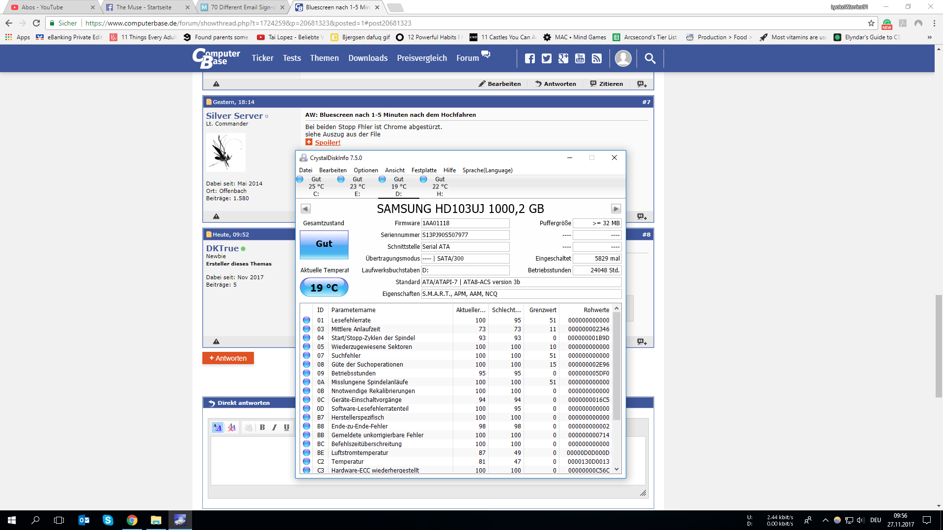

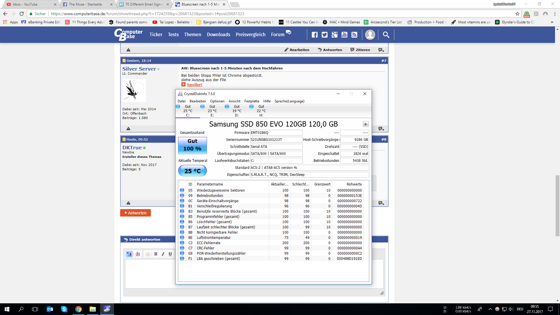

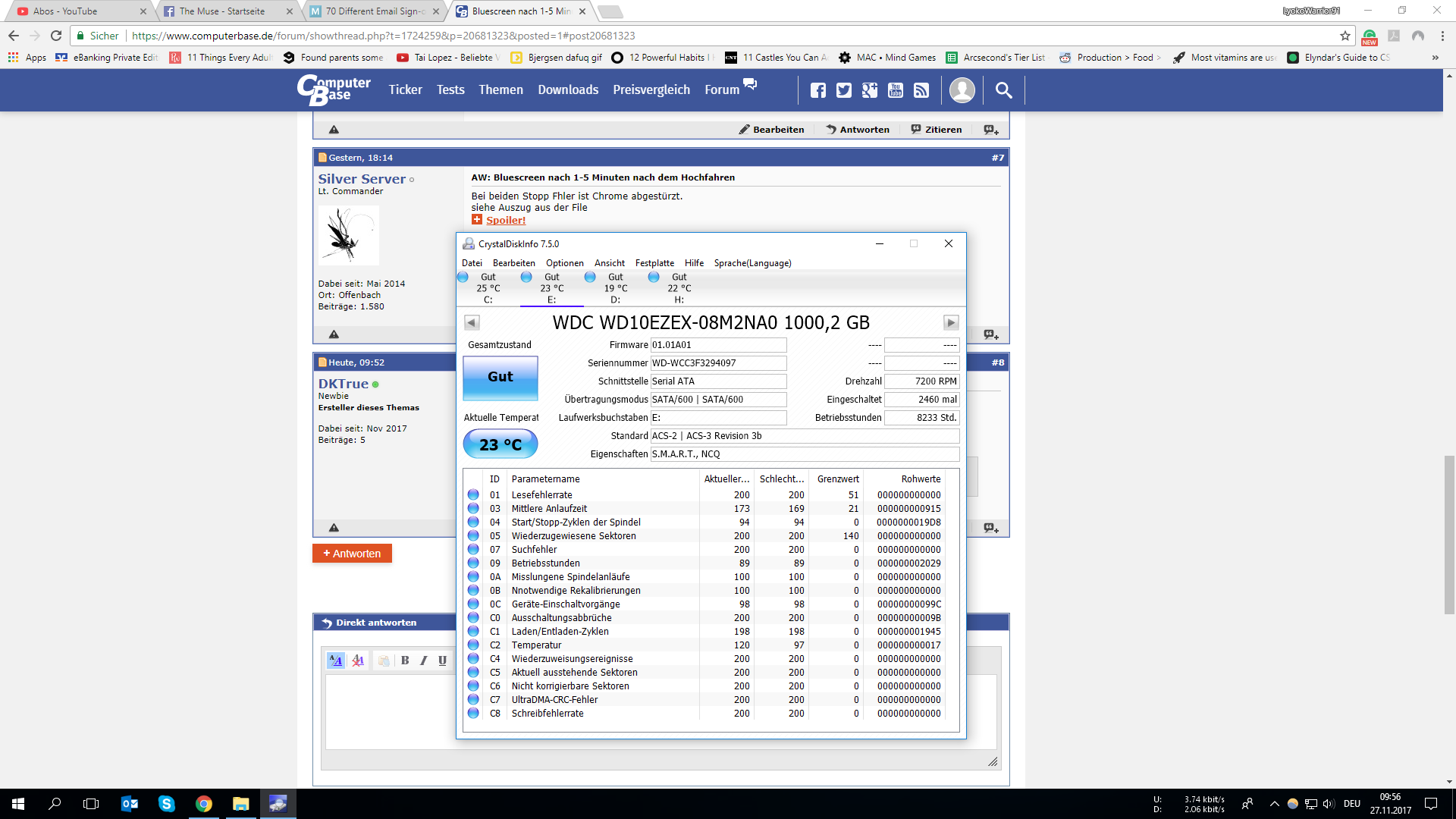

Bei den Festplatten die SMART Werte mit CrystalDiskInfo auslesen.
http://www.computerbild.de/download/CrystalDiskInfo-3103298.html

Hier die 3 SMART Werte der Festplatten. Festplatte (H: ) ist nur meine externe Backup Platte.
Festplatte (D: ) hab ich schon länger im Hinterkopf. Werte scheinen noch ok zu sein, aber sie wird die erste sein, die abraucht falls es dazu kommt.

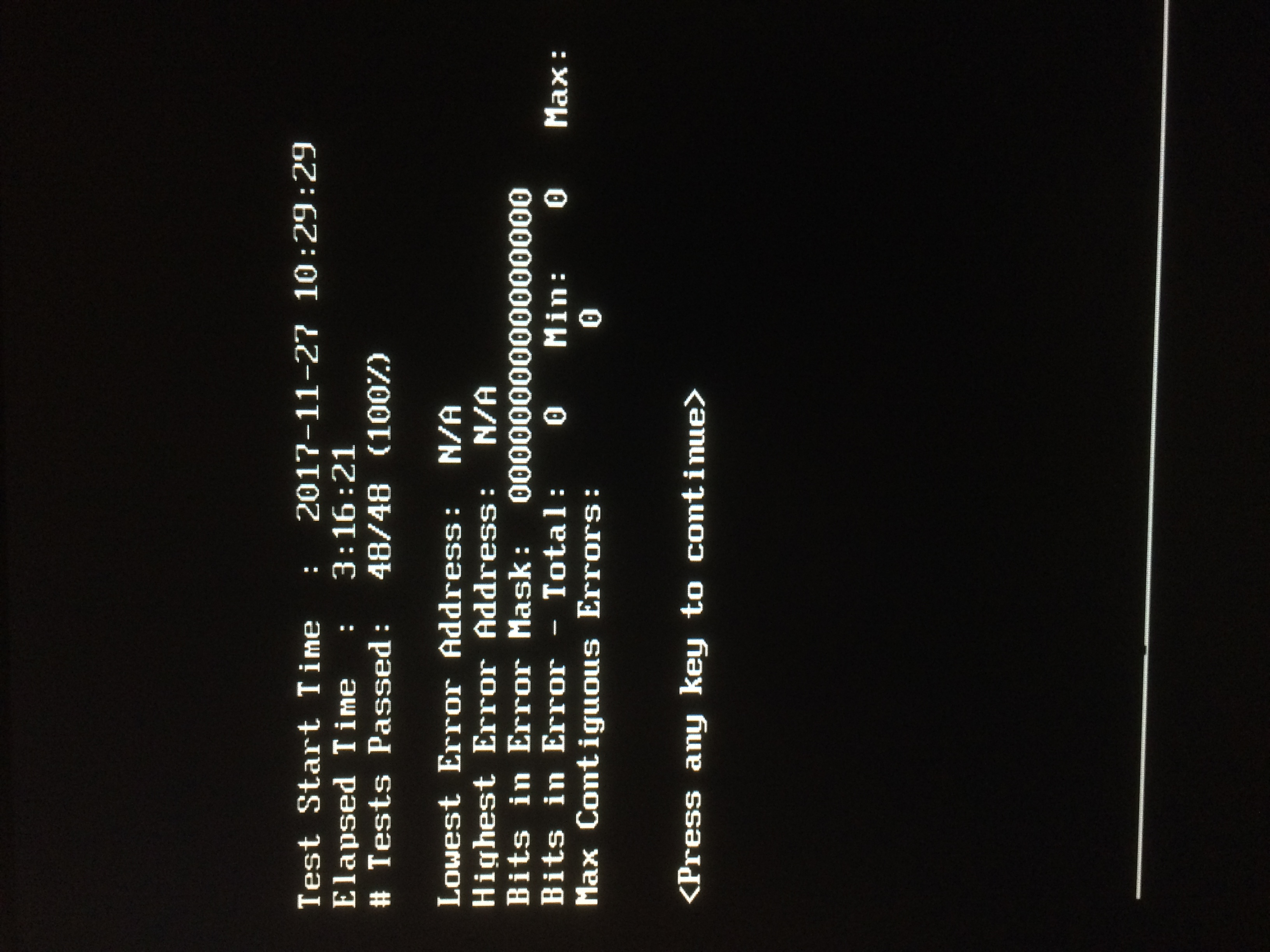

MemTest86 ist fertig. Im Anhang ist die LogFile und ein Screen der Results. Keine Fehler gefunden.
Nach der Neuinstallation von Chrome heißt es für mich wieder abwarten und Tee trinken. :cool_alt:
