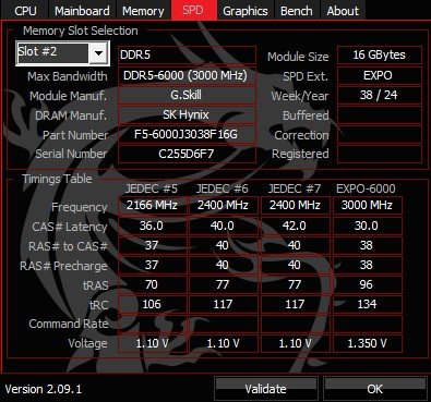

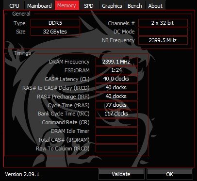

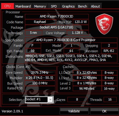

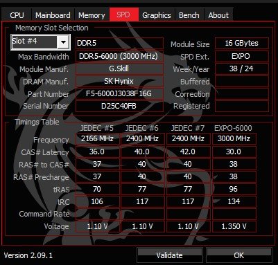

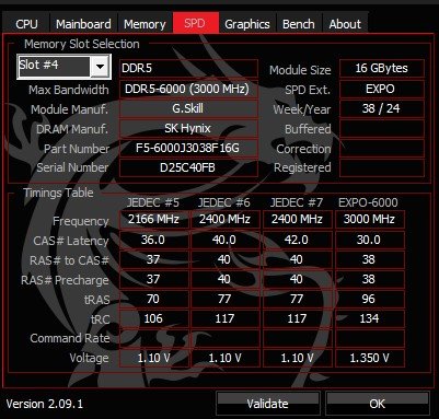

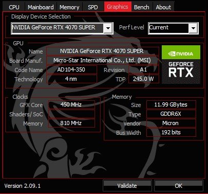

ich habe über das WE mir einen PC zusammengebaut und bekomme leider immer wieder Bluescreens.

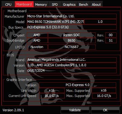

Ich darf anbei die CVF von CPU-Z zum DL-anbringen:
CVF CPU-Z
Ich werde den Teufel tun und bestimmt nicht auf diesen Link klicken.
Liste bitte die Hardware vernünftig auf.

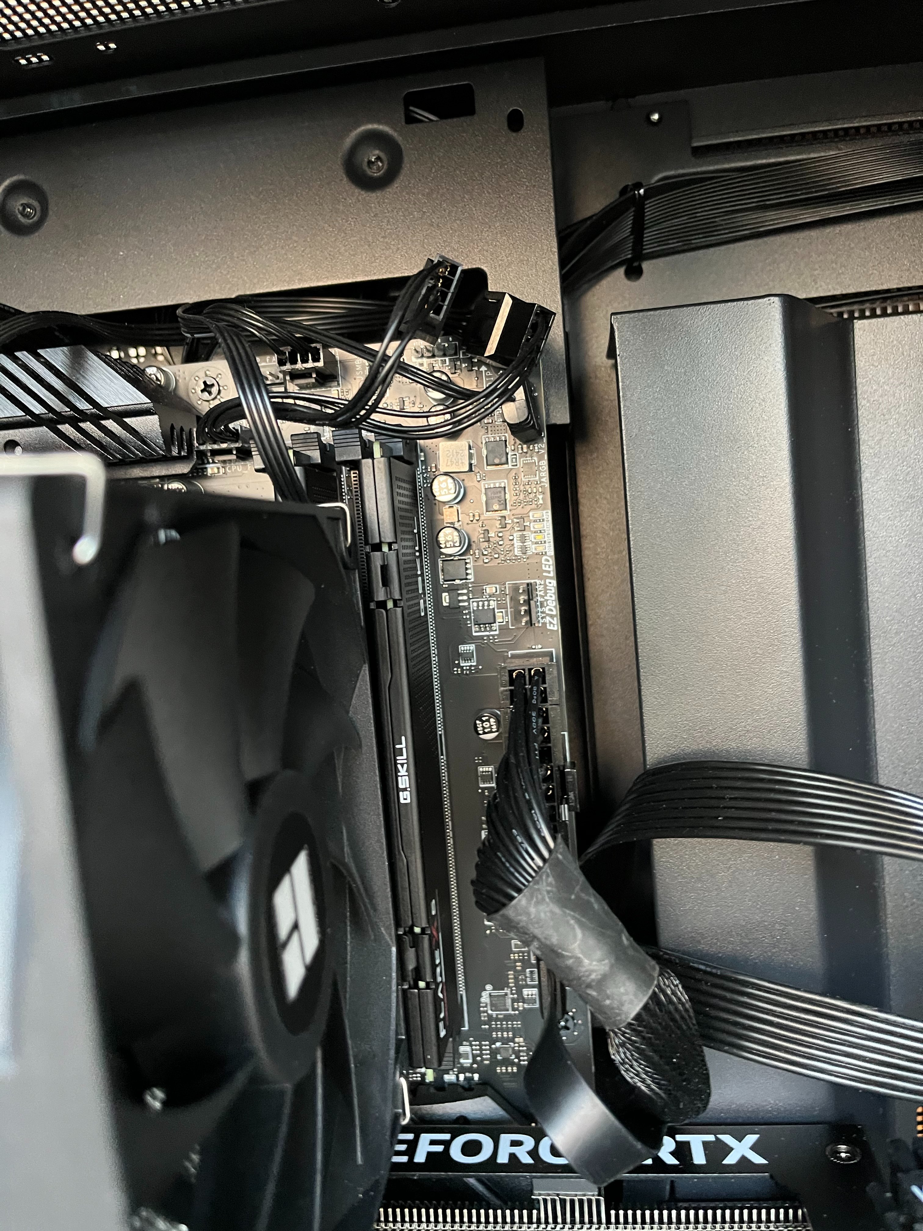

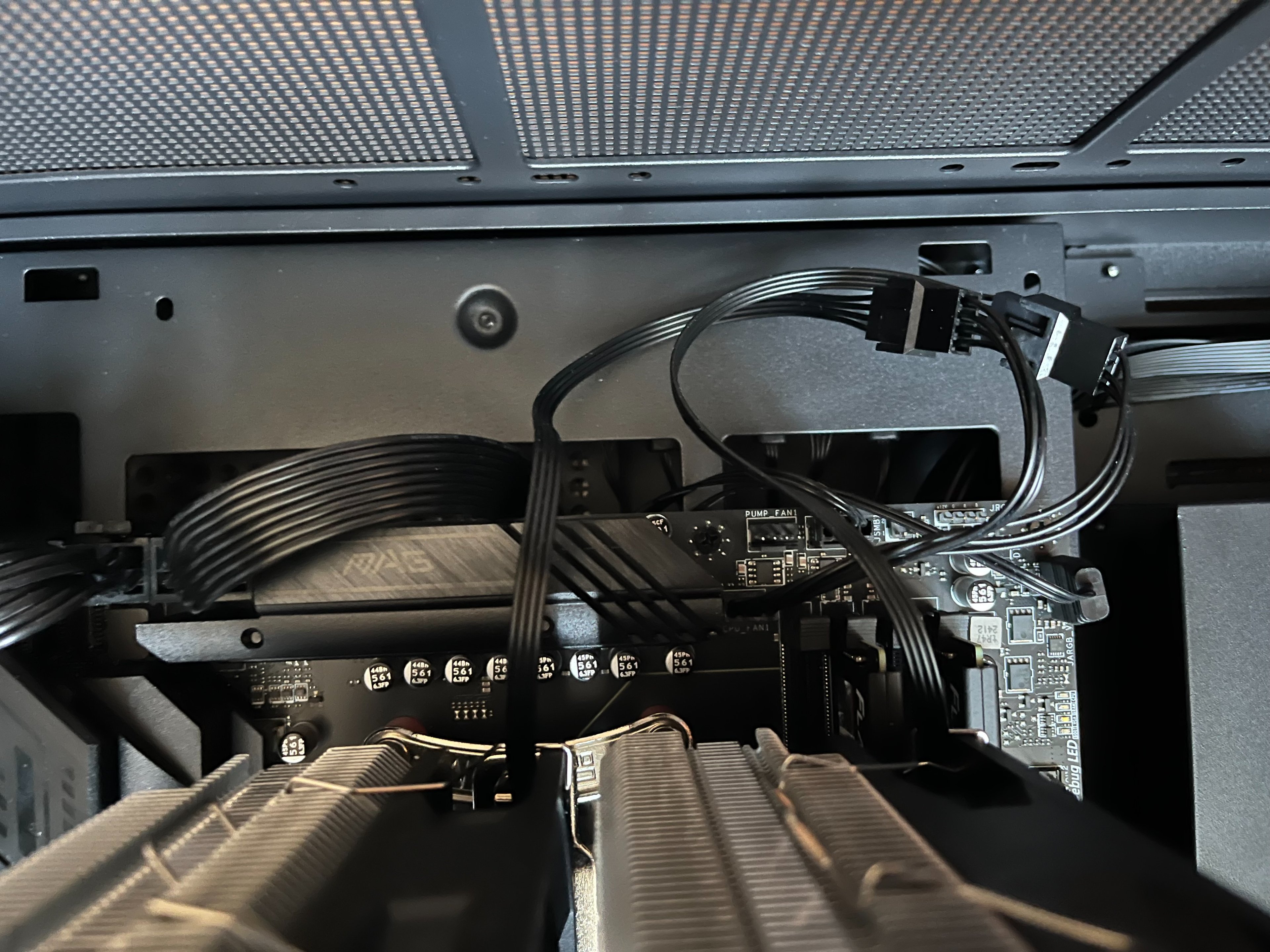

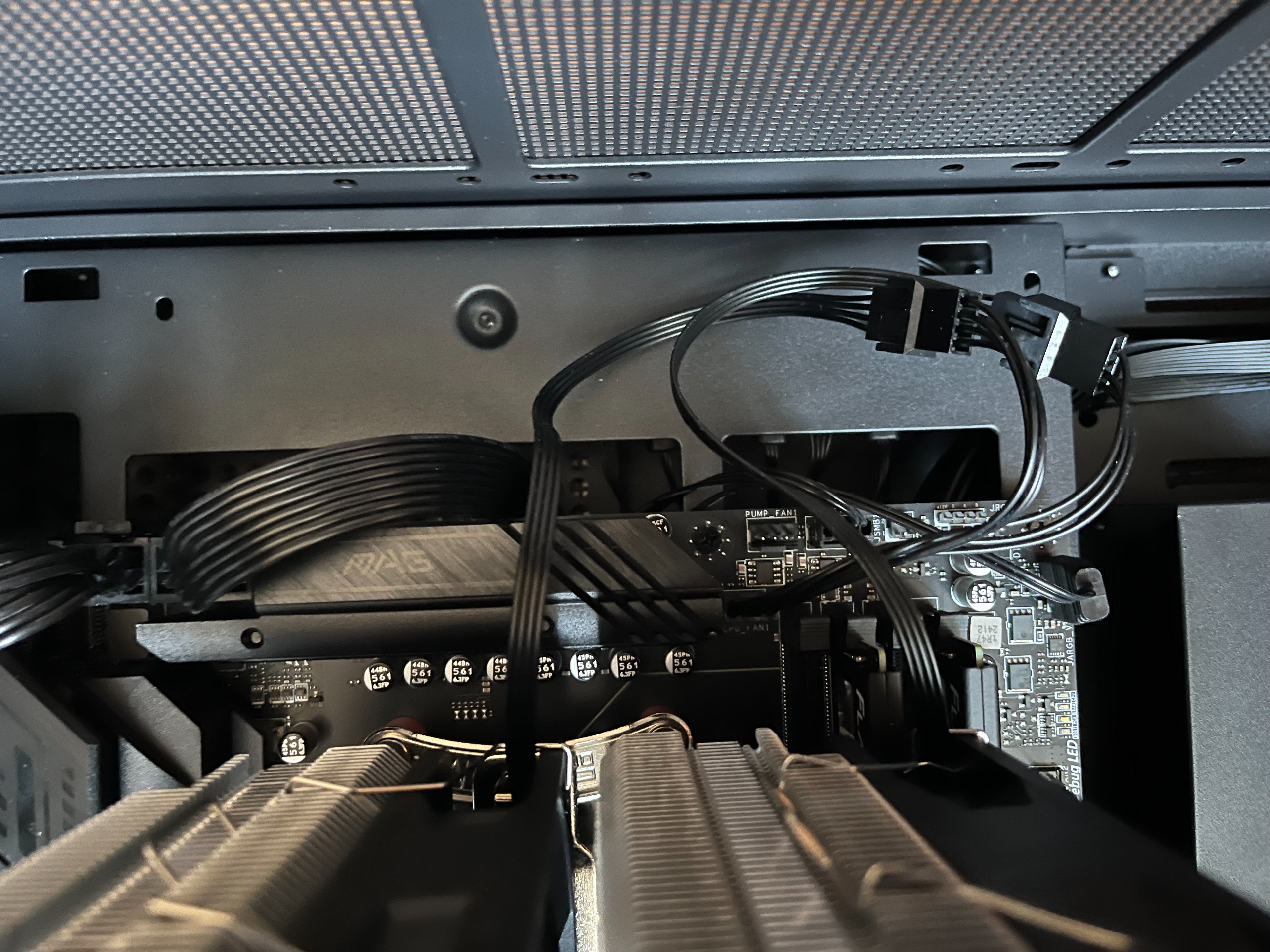

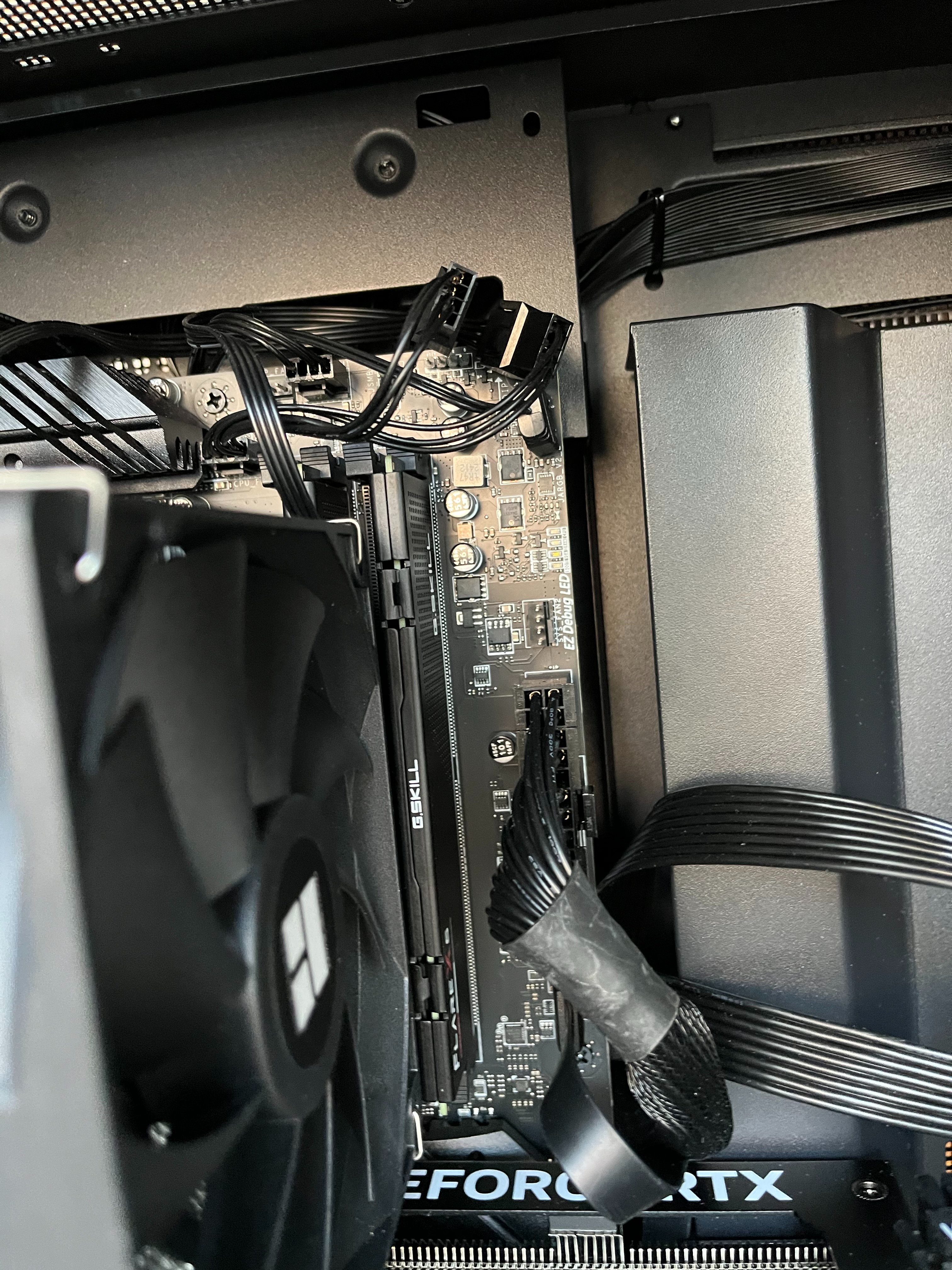

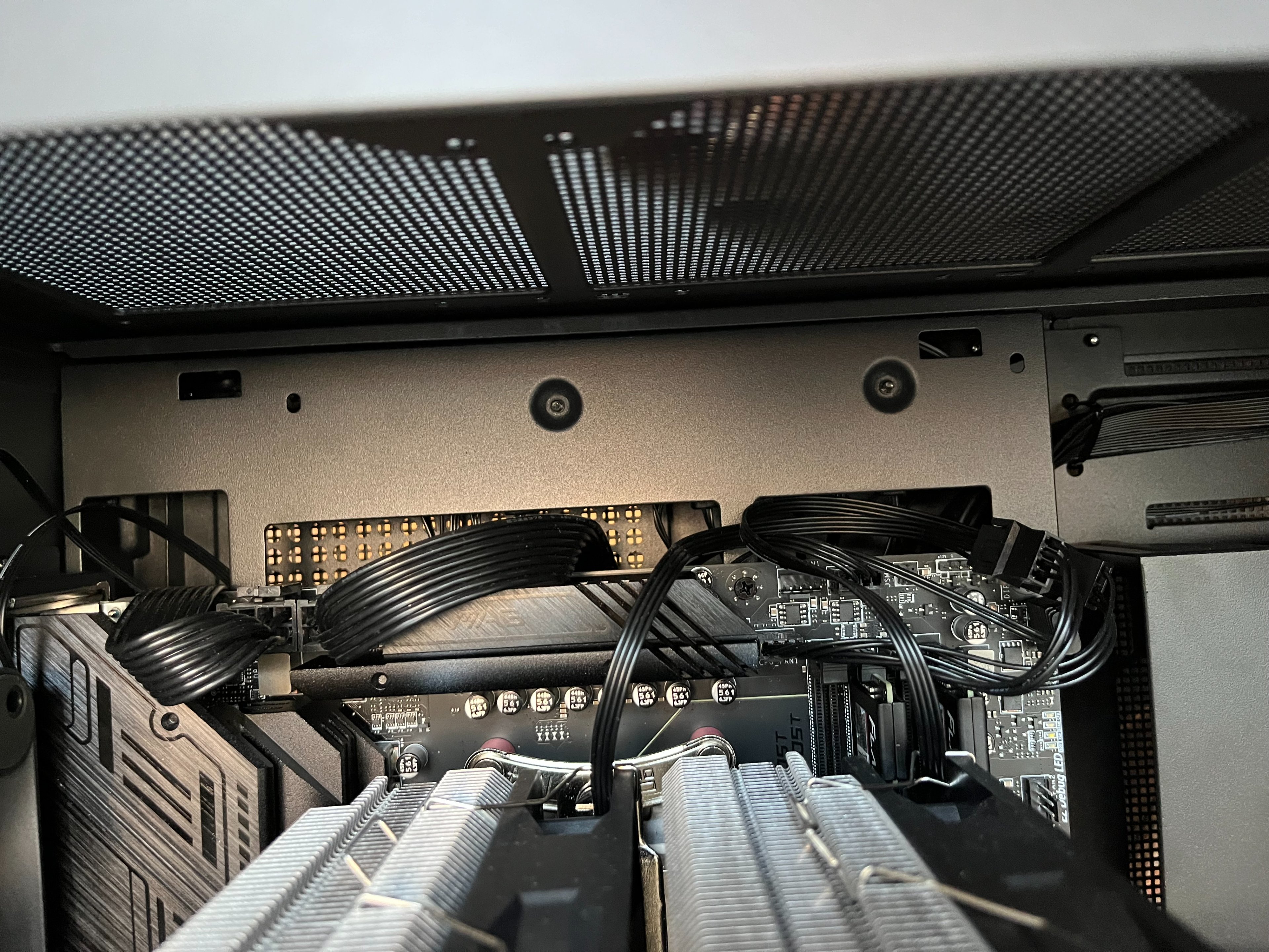

Und mache ein paar Fotos vom Innenraum, denn welche Hardware verbaut wurde, ist nicht so interessant, wie die Art und Weise in der diese Hardware verbaut wurde.
Edit: Ach ja, und ebenfalls interessant ist, wo Du welches Kabel am Mainboard und der Grafikkarte angeschlossen hast.

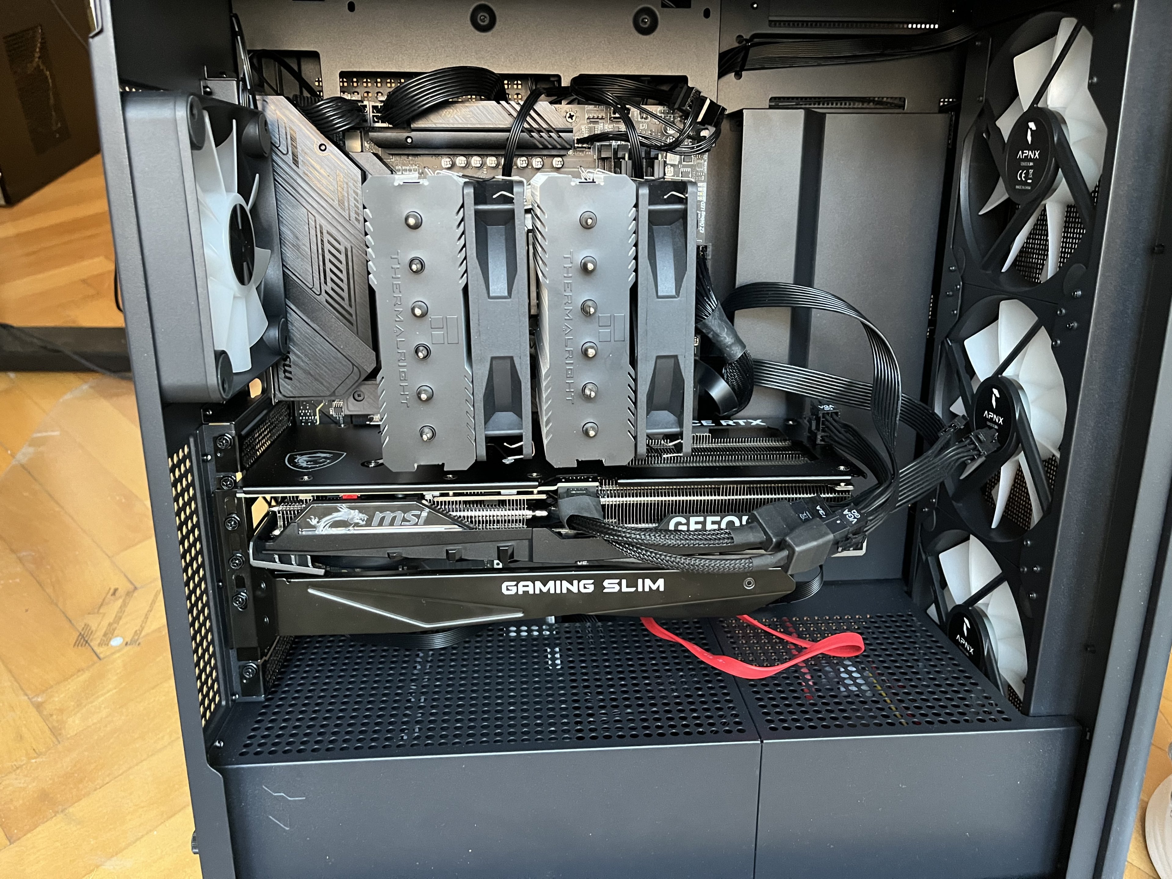

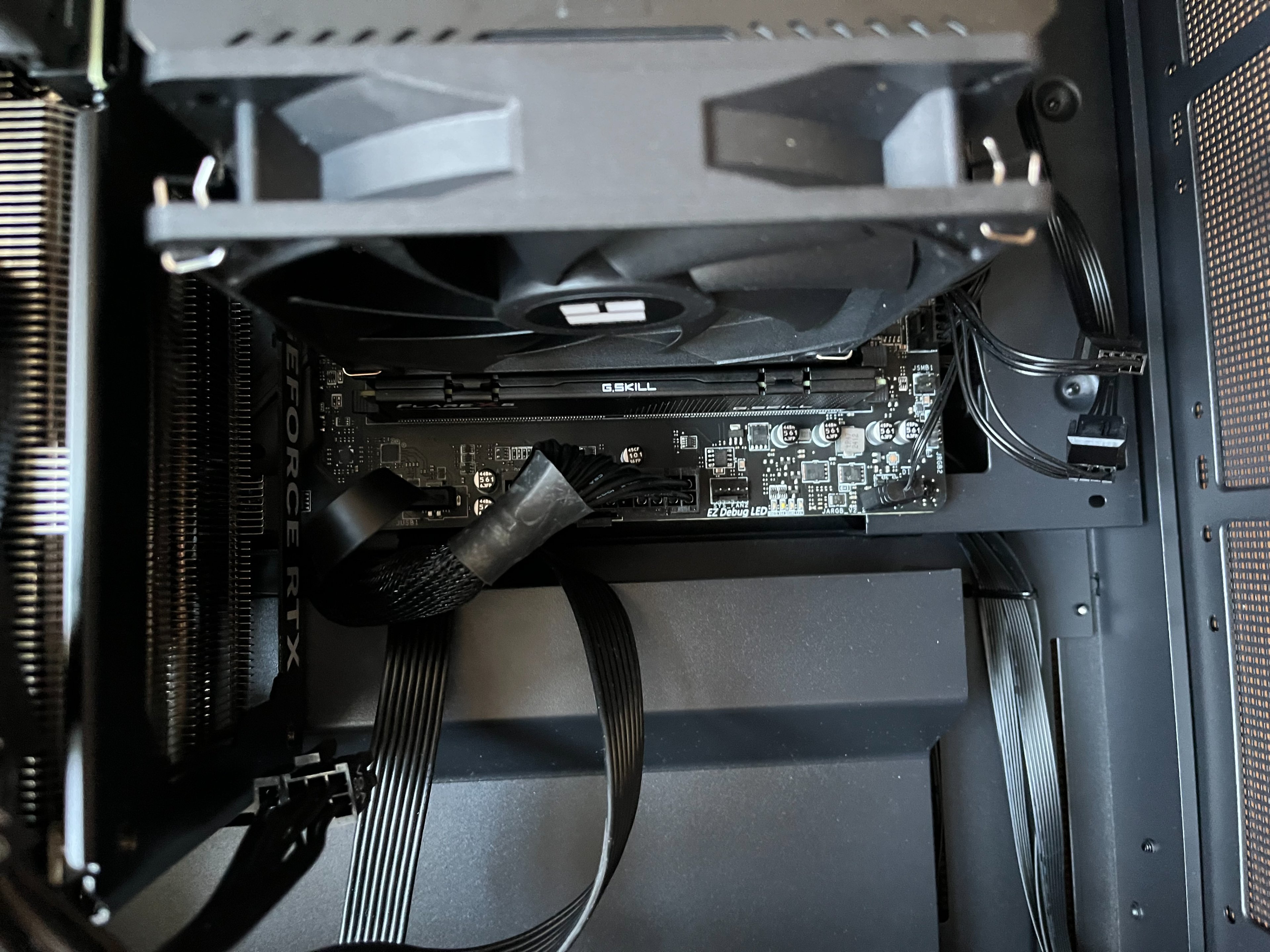

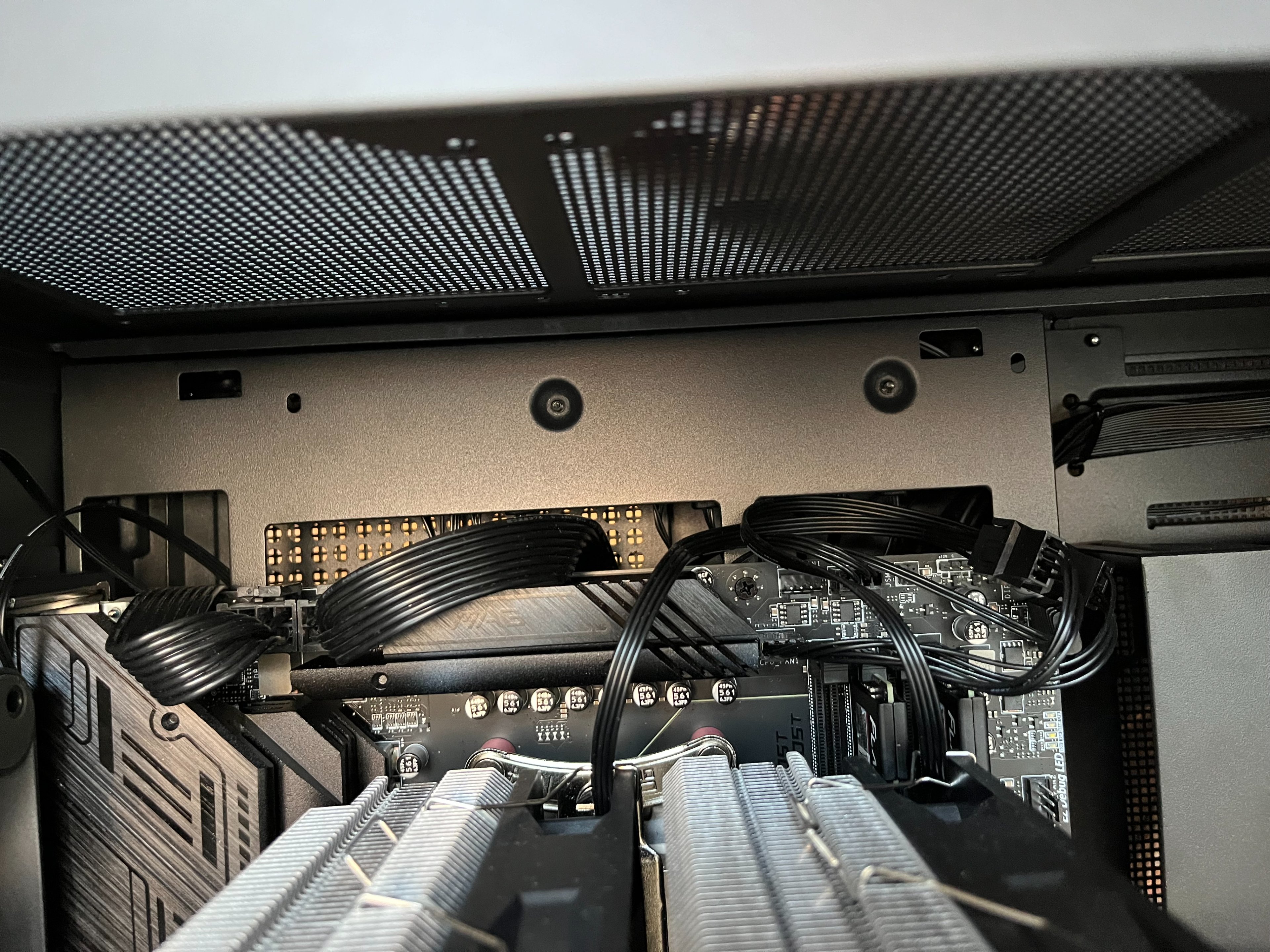

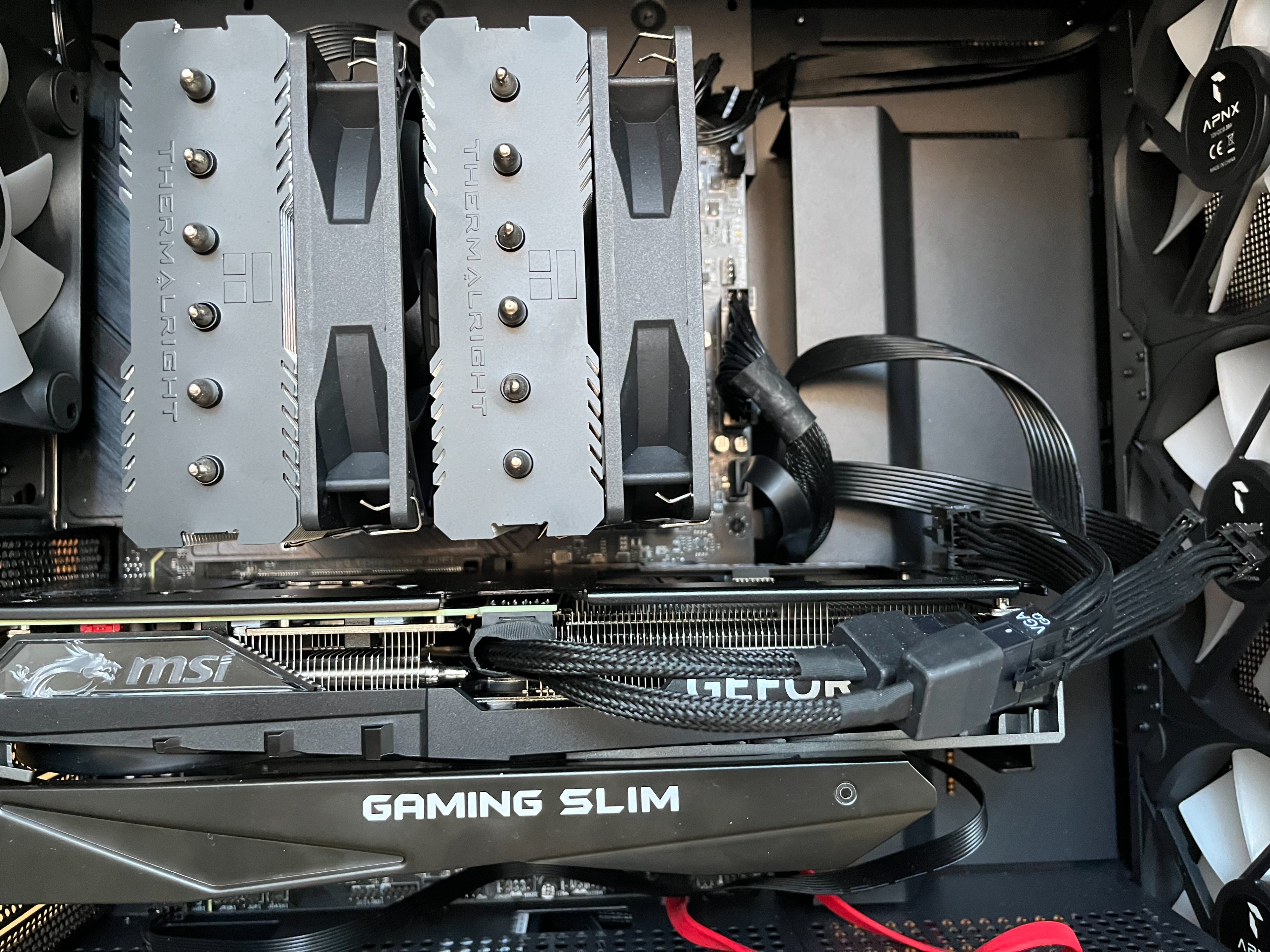

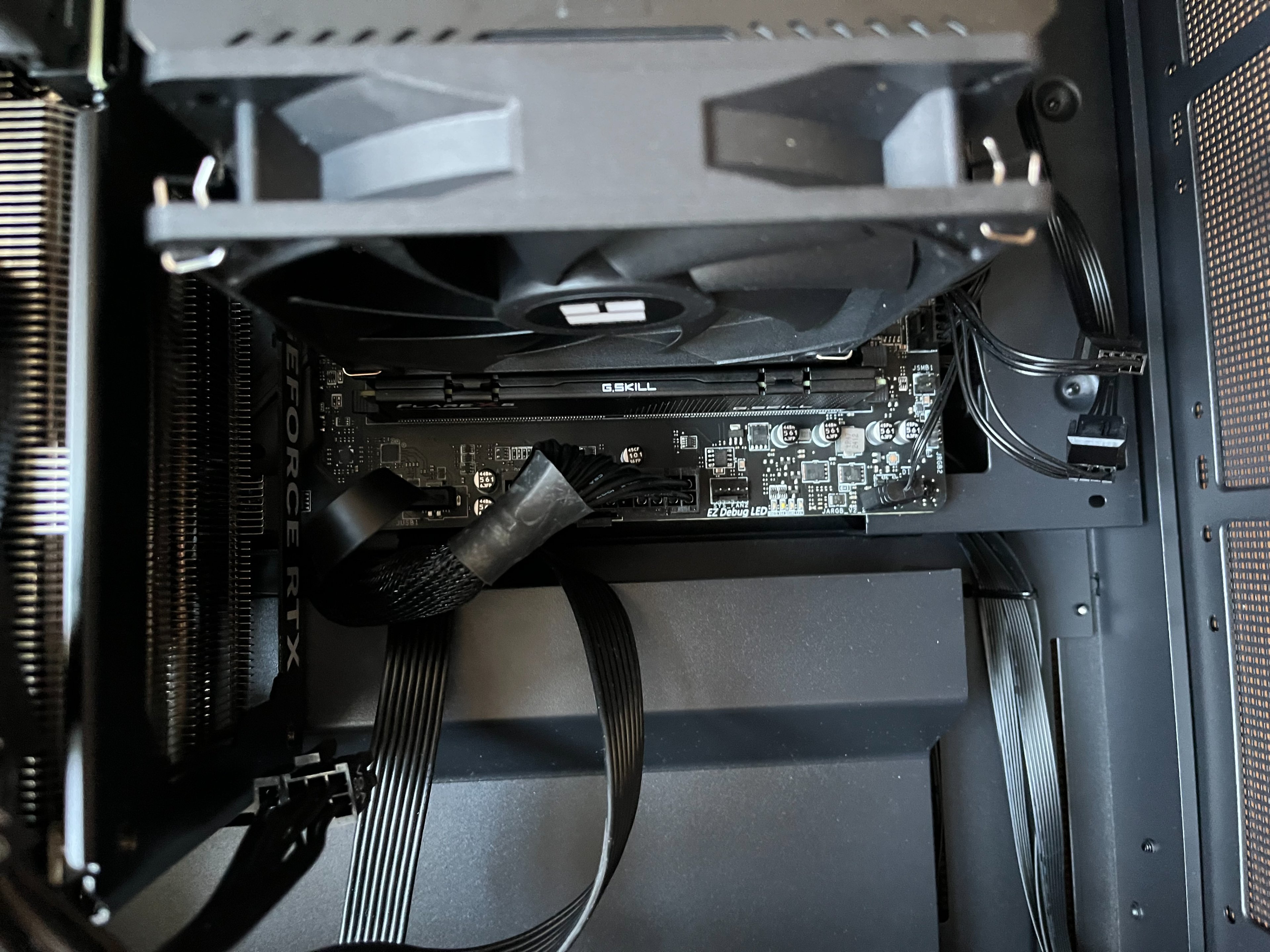

anbei einige Bilder vom Innenraum

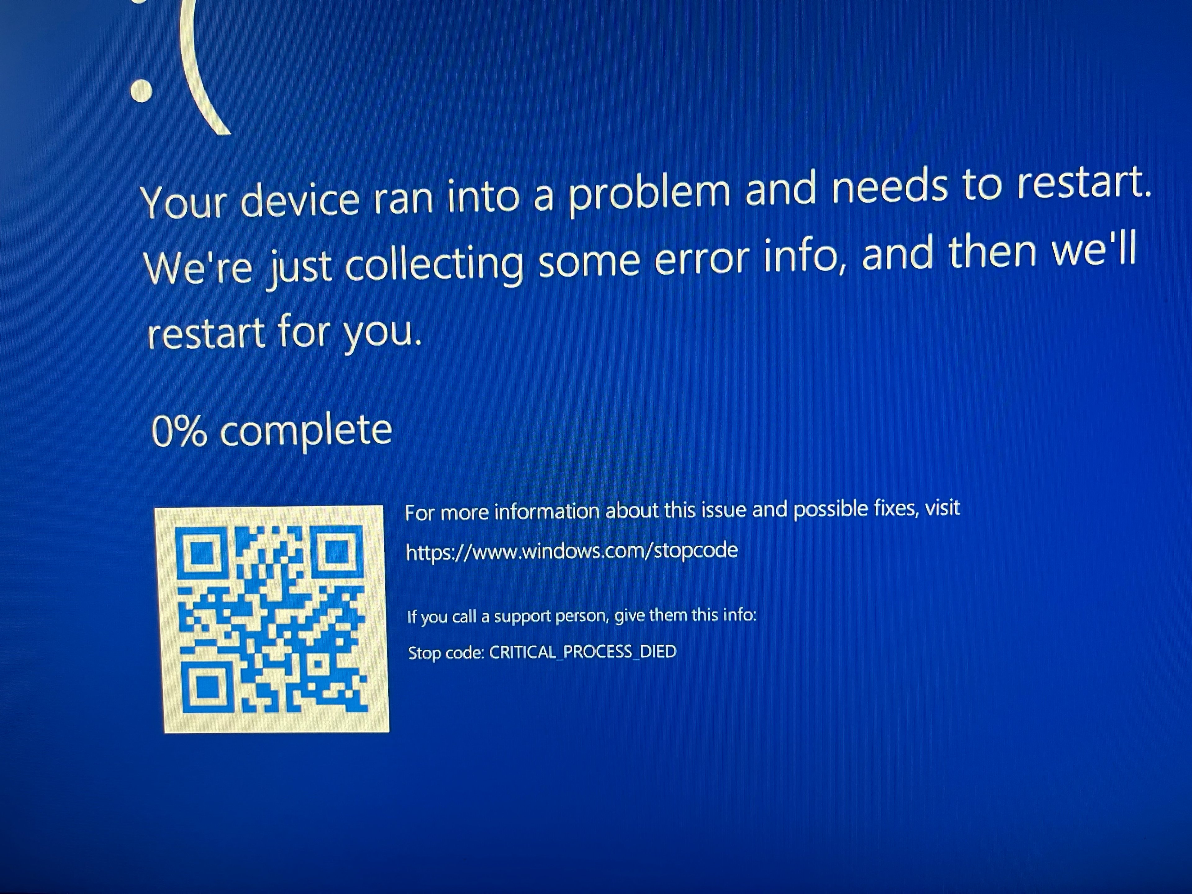

Hast du mal versucht links unten beim BlueScreen schnell auf den Fehlercode zu achten? Das hilft sehr weiter.
Ansonsten klingt dein Post so, als hättest du von einer nVidia Grafikkarte zu einer von AMD gewechselt. Wurden vorher die Treiber deinstalliert und anschließend, nach einem Neustart, die neuen von AMD wieder installiert?

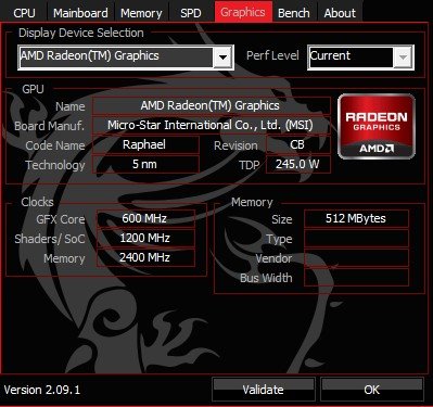

Handelt es sich bei der "Radeon TM"-Grafikkarte nicht vielleicht nur um die iGPU des Ryzen 7 7800X3D?
Diese sollte doch eigentlich nach dem Einbau einer dezidierten Grafikkarte deaktiviert werden (sein).

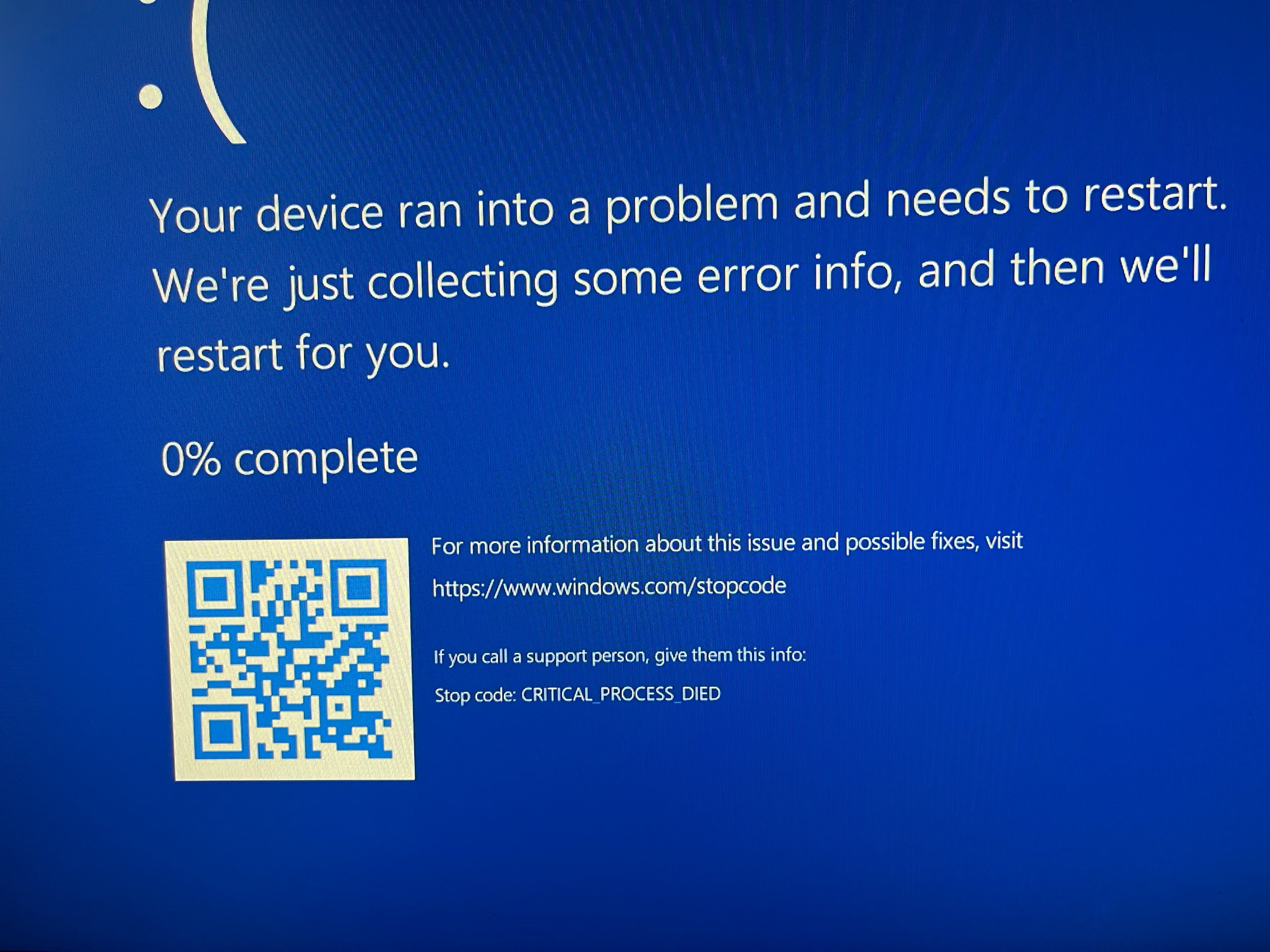

anbei ein Bluescreen von vorhin - Randomm rd. 30 Sek. nach dem Login und nachdem ich versucht habe rechte Maustaste zu drücken.

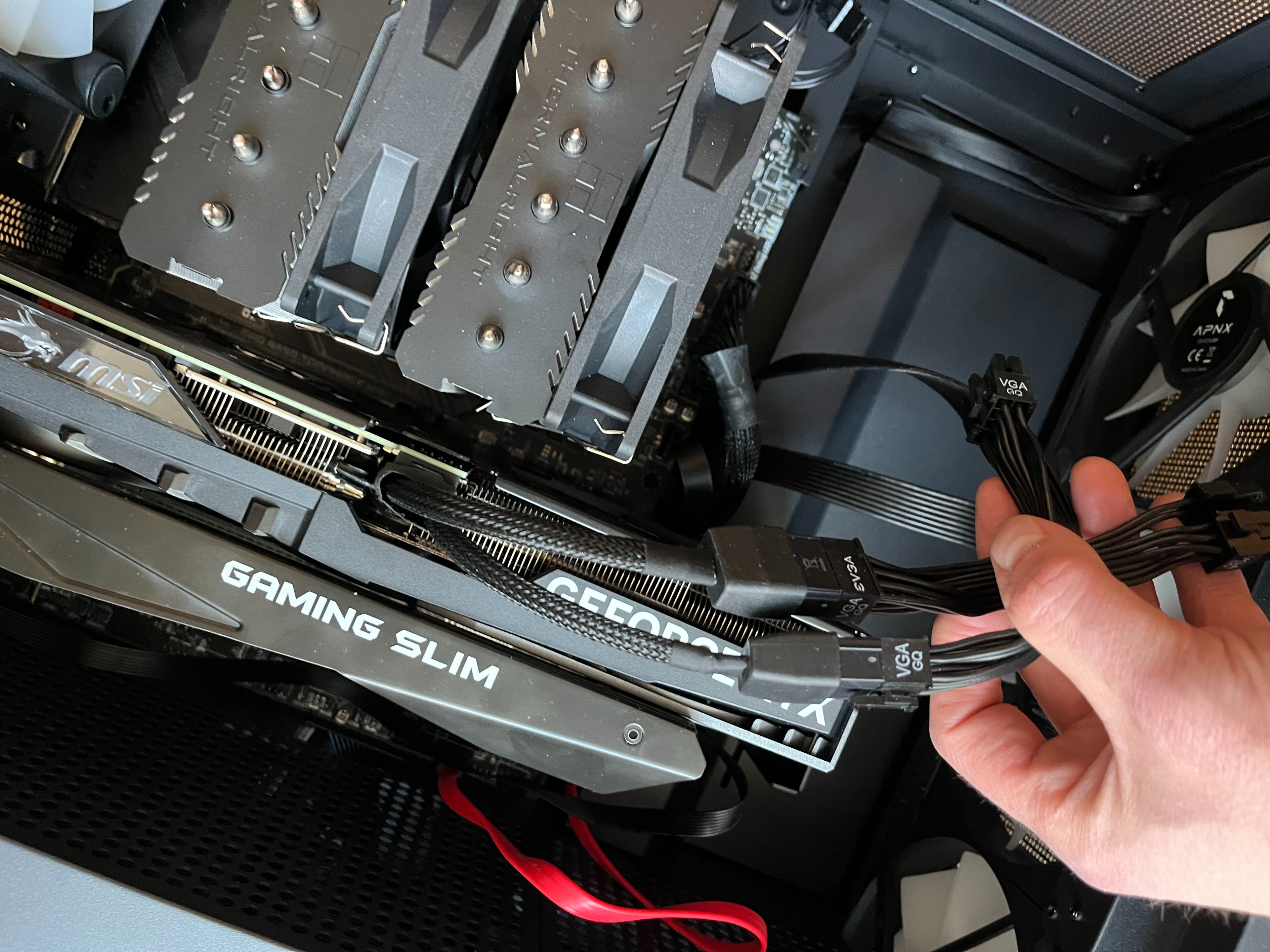

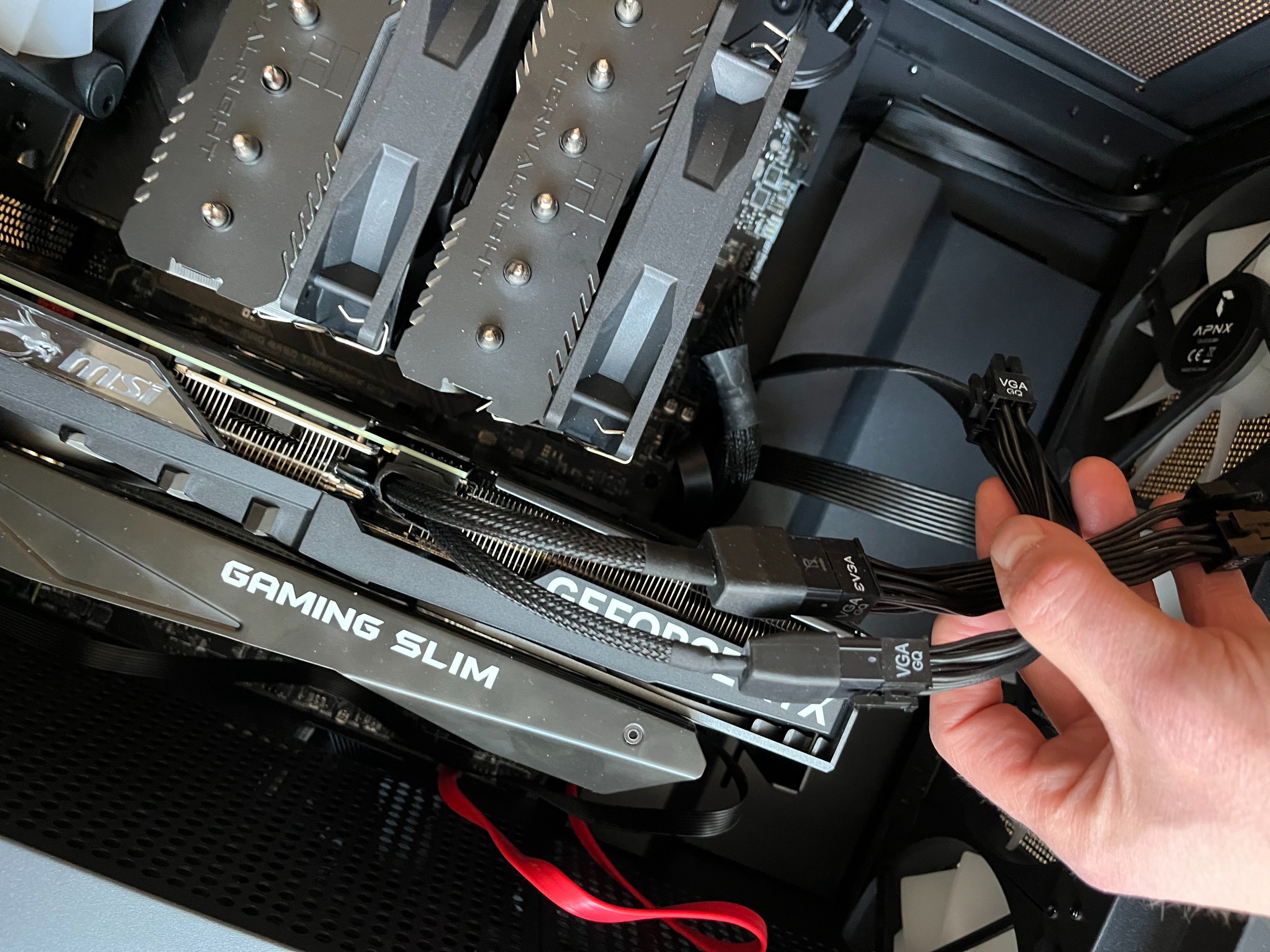

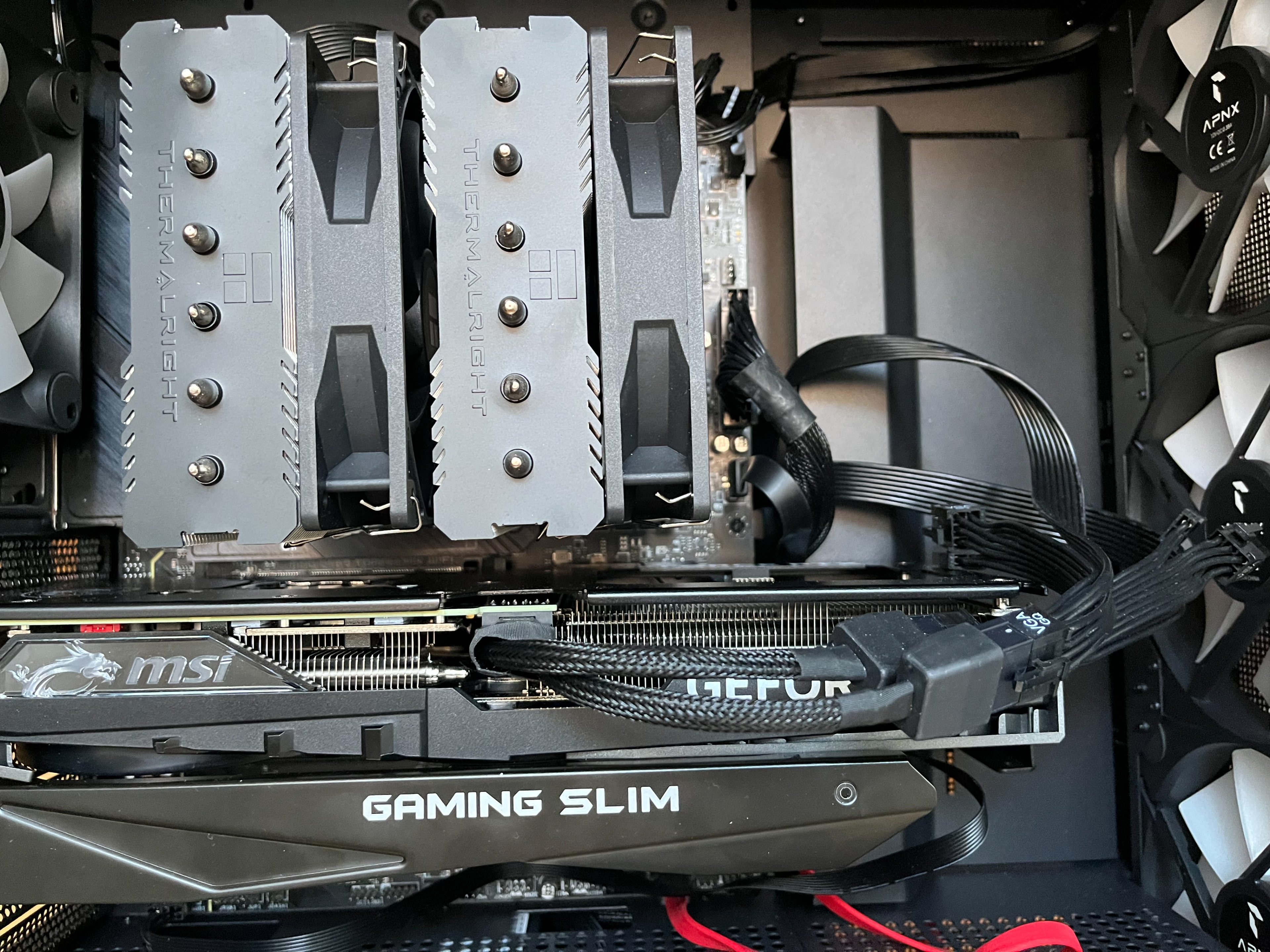

Firefly2023 schrieb:
Wie ist deine Graphikkarte angeschlossen? Mit zwei Kabeln oder mit einem Y-Kabel? Das sieht nämlich komisch aus, auf dem Bild.
Mit einem Y-Kabel

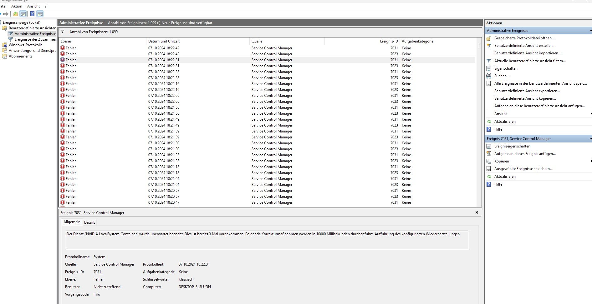

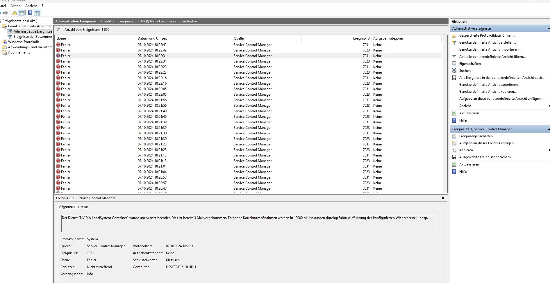

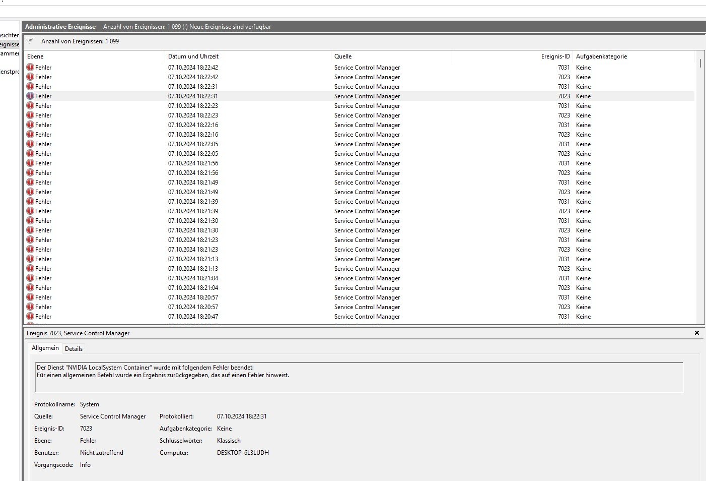

Anbei Ereignisprotokolle ... die sind laufend!
Olivier1 schrieb:
Mit einem Y-Kabel
Meinst du damit das Stromadapterkabel von 16 pol auf zwei mal PCIe?
Welches Netzteil verwendest du und wo hast du die beiden Kabel, die von dem Stromadapter weggehen, dort angeschlossen?
Es müssen 2 einzelne Kabel sein! Je ein Kabel an den Adapter.
Service Control Manager hat nix zu sagen.
