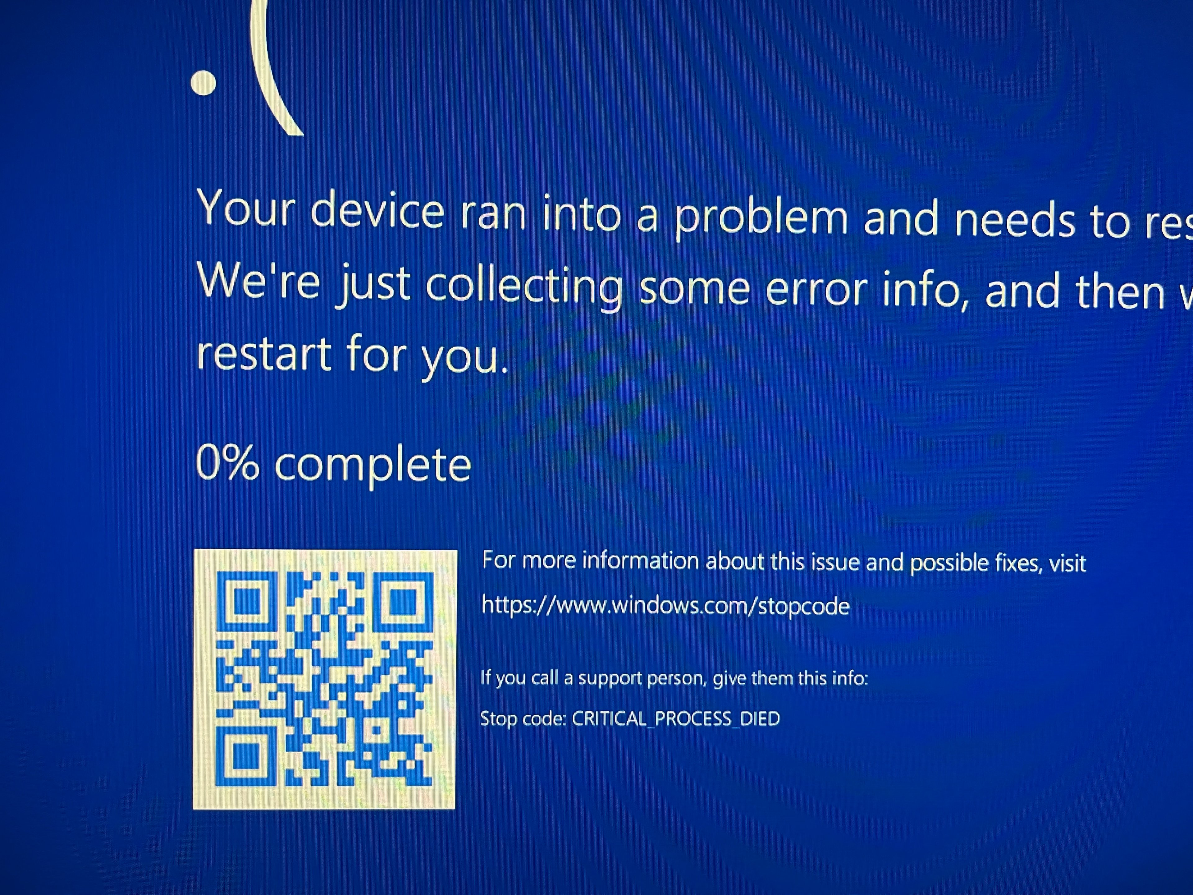

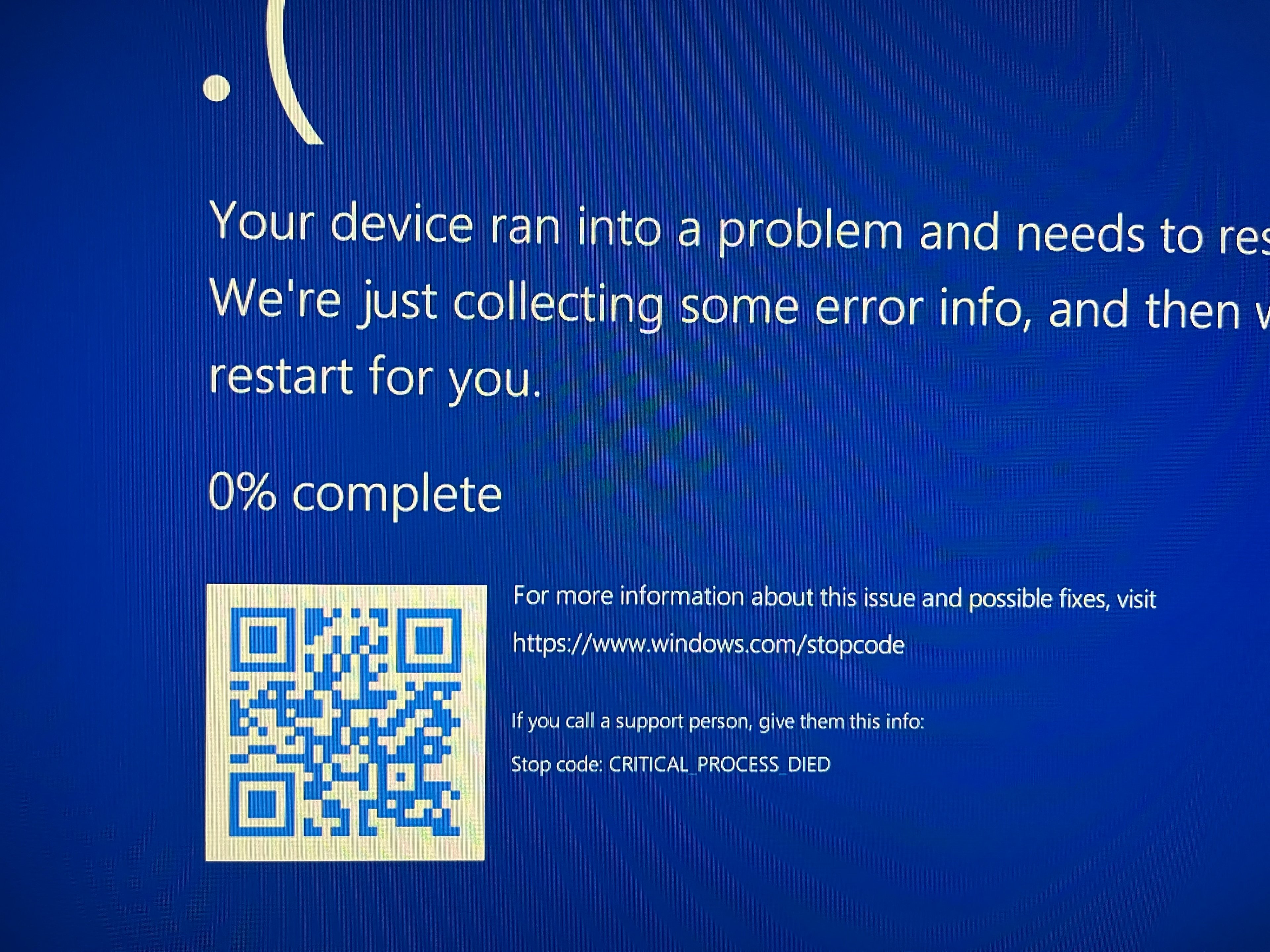

@Firefly2023 Adrenalintreiber waren nicht installiert - ich habe Geforce Experience deinstalliert und die Treiber der Nvidia ebenfalls.
Habe erneut aus dem nichts ein Bluescreen bekommen
Eben mit meiner Freundin gesprochen, der Fehler "Critical_process_died" mag zwar Allgemein gelten, aber wir können uns erinnern, dass das Formatieren der HDD/SDD und neuinstallieren von Windows den Fehler behoben hat.
Allerdings konten wir teilweise nicht mal bis ins Windows booten
Bei einem neu installierten Windows, wo noch nichts groß drauf ist, sollte man na klar gar keine Bluescreens haben.
Zumindest nicht, wenn man den richtigen Treiber installiert hat.

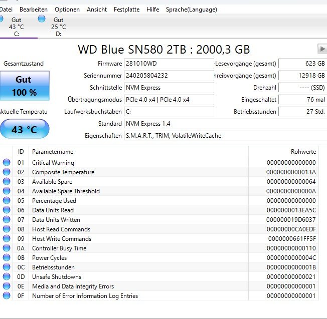

Was sagt denn CristalDiskInfo zu der SSD
https://www.computerbase.de/downloads/systemtools/festplatten/crystaldiskinfo/
„critical process died“
Kann normal doch auch bei einem Neuinstallieren Windows nicht kommen.
https://www.giga.de/downloads/windo...died-so-behebt-ihr-den-fehler/#doc-Xbv8Zf4RKE

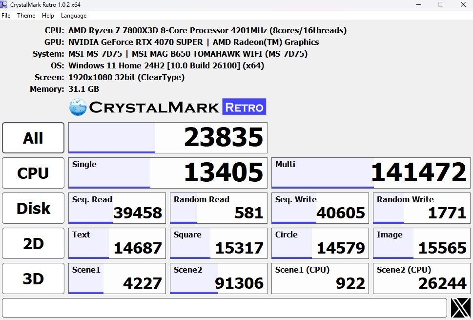

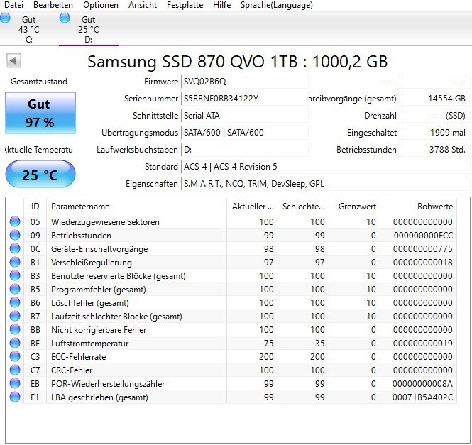

Das ist nicht crystalDisk sondern Crystaldisk Mark.
Crystal Disk installieren und nochmal das Ergebis posten.
Edit…. Oh oh. Das sind die gleichen völlig falschen Werte die ich hatte. Einige aktuellen MSI Boards haben Probleme mit NVMes . Packe sie mal in den anderen M2
Slot zum Testen. Es kann auch sein, dass der M2_1 Slot defekt ist.
Allerdings kann ich dir sagen, dass es zu 100% an der NvME liegt. Die verliert die Verbindung. Sie wird in Windows angezeigt, aber es wird nicht drauf zugegriffen.
Es bleibt dir nur entweder das MB zu tauschen (eventuell hilft ein Biosupdate) oder eine andere NVmE zu probieren.
Ist das zufällig einen WD Black SN850X die du verbaut hast, oder eine Samsung 980 Pro?
