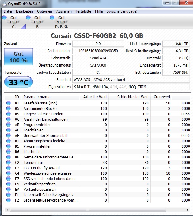

SSD ueberpruefe mit CrystalDiskInfo oder Herstellertool.
Tools hatten bei mir nix angezeigt, obwohl die SSD defekt war, somit kann man darauf keinen Glauben schenken :P

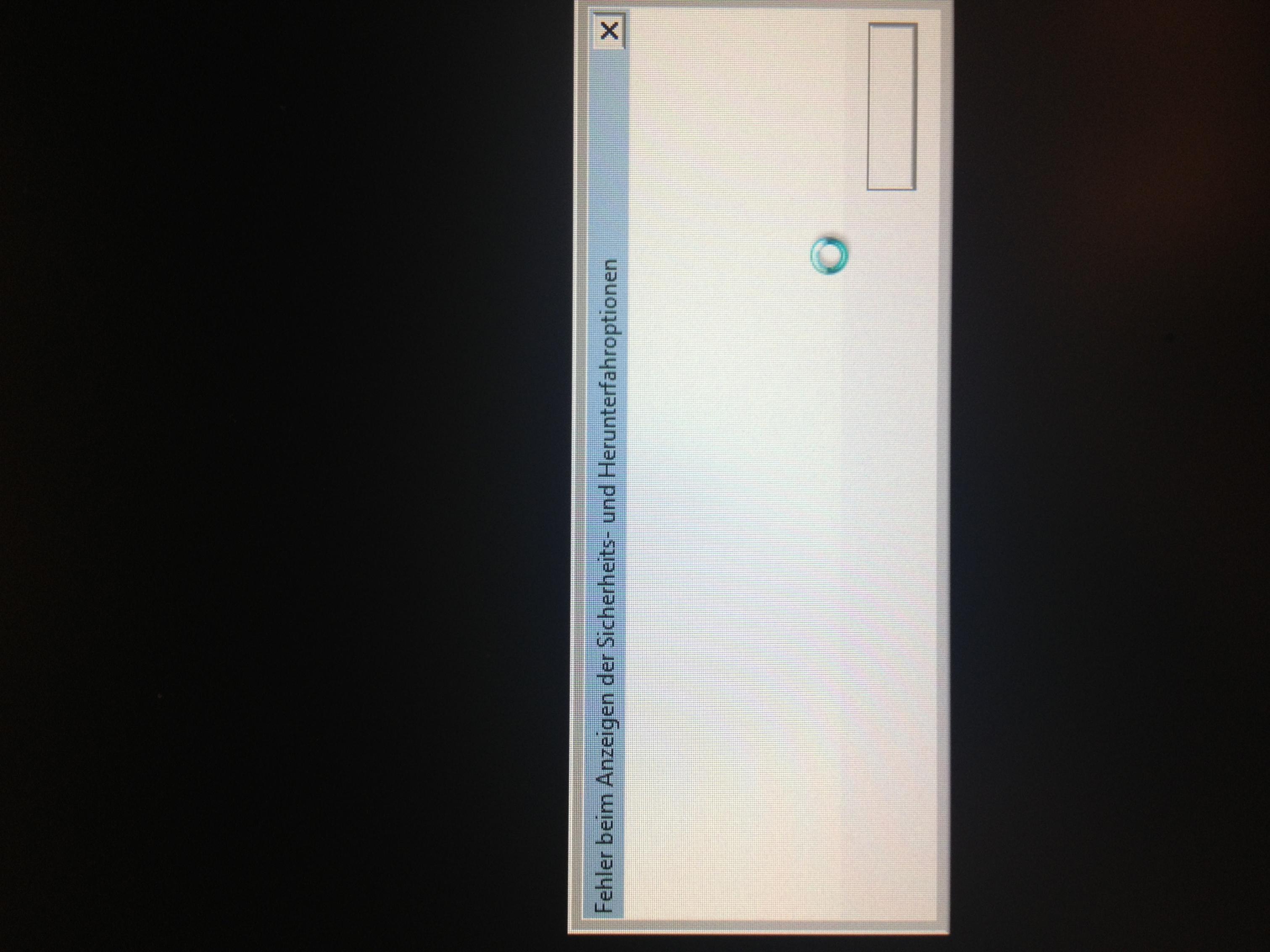

Der Bluescreen als solcher ist gerade komischerweise nicht mehr existent.
Explorer friert ein und dann wird das Bild nur noch schwarz.
So dass ist gerade eben passiert.
Explorer stürzt ab, dann will ich den Task Manager aufrufen und bekomme folgendes Bild.
Bild bleibt schwarz bis er wieder rebootet.
Ein Dumpfile wird auch nicht angelegt.

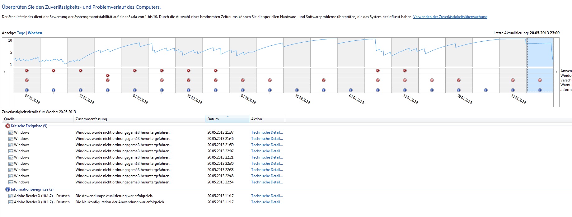

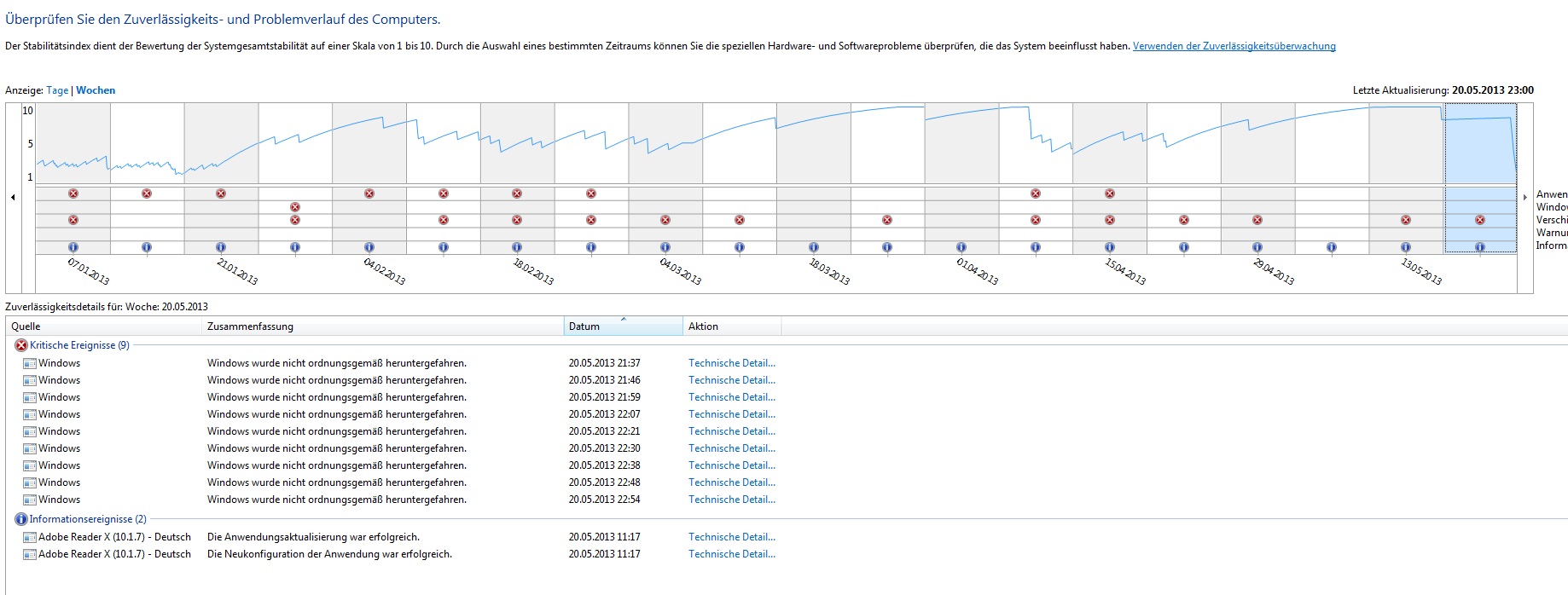

zuverlässigkeitsanzeige
heutigen tag anklicken
dann zeigt er dir normal das rote X
darunter wird angezeigt das explorer.exe nicht mehr funktioniert mit weiterer beschreibung was daran schuld ist
post davon mal nen screen

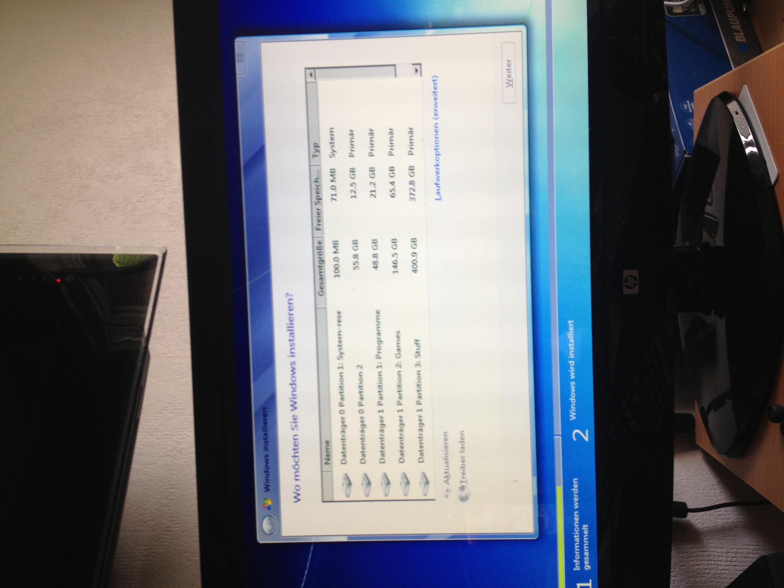

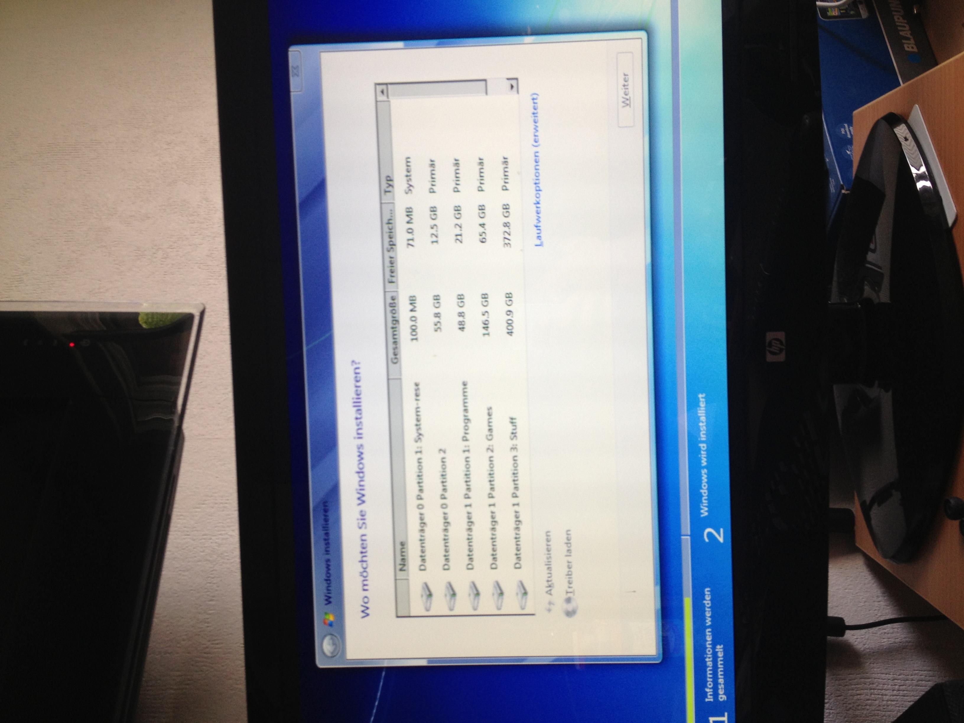

Aktuell lässt sich nicht mal Windows installieren. Bei der Partitionsauswahl hängt er sich immer auf :(
Ich hab jetzt noch mal alle anderen Laufwerke abgeklemmt und versuche es gerade noch einmal.
SSD gewechselt und jetzt läuft wieder alles :)
