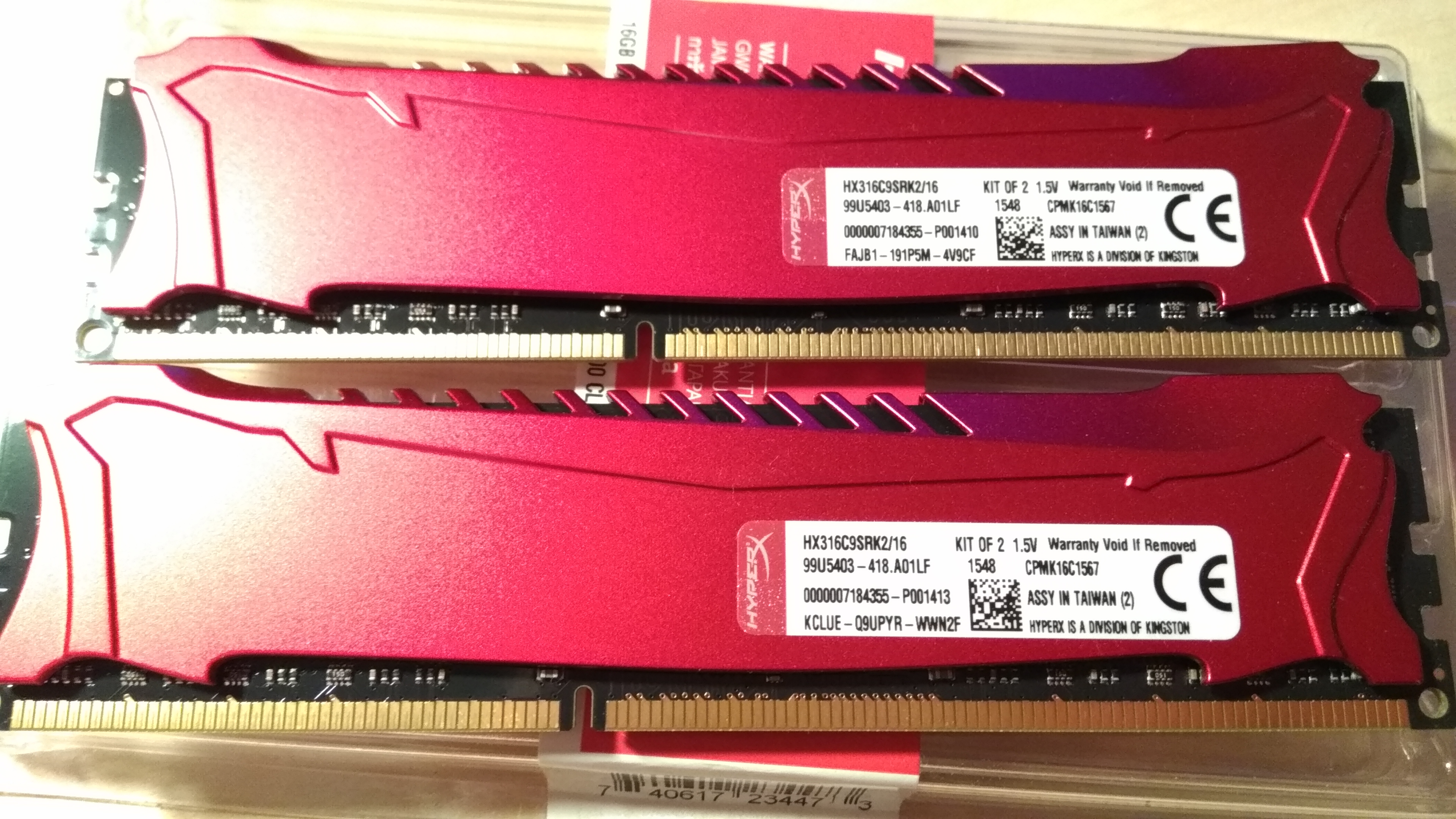

ich habe vor einigen Tagen hier im Forum gebrauchte 2x8 GB DDR3 Ram Sticks gekauft ( https://geizhals.de/kingston-hyperx-savage-dimm-kit-16gb-hx316c9srk2-16-a1160282.html ). Heute kam ich dazu sie zu testen.

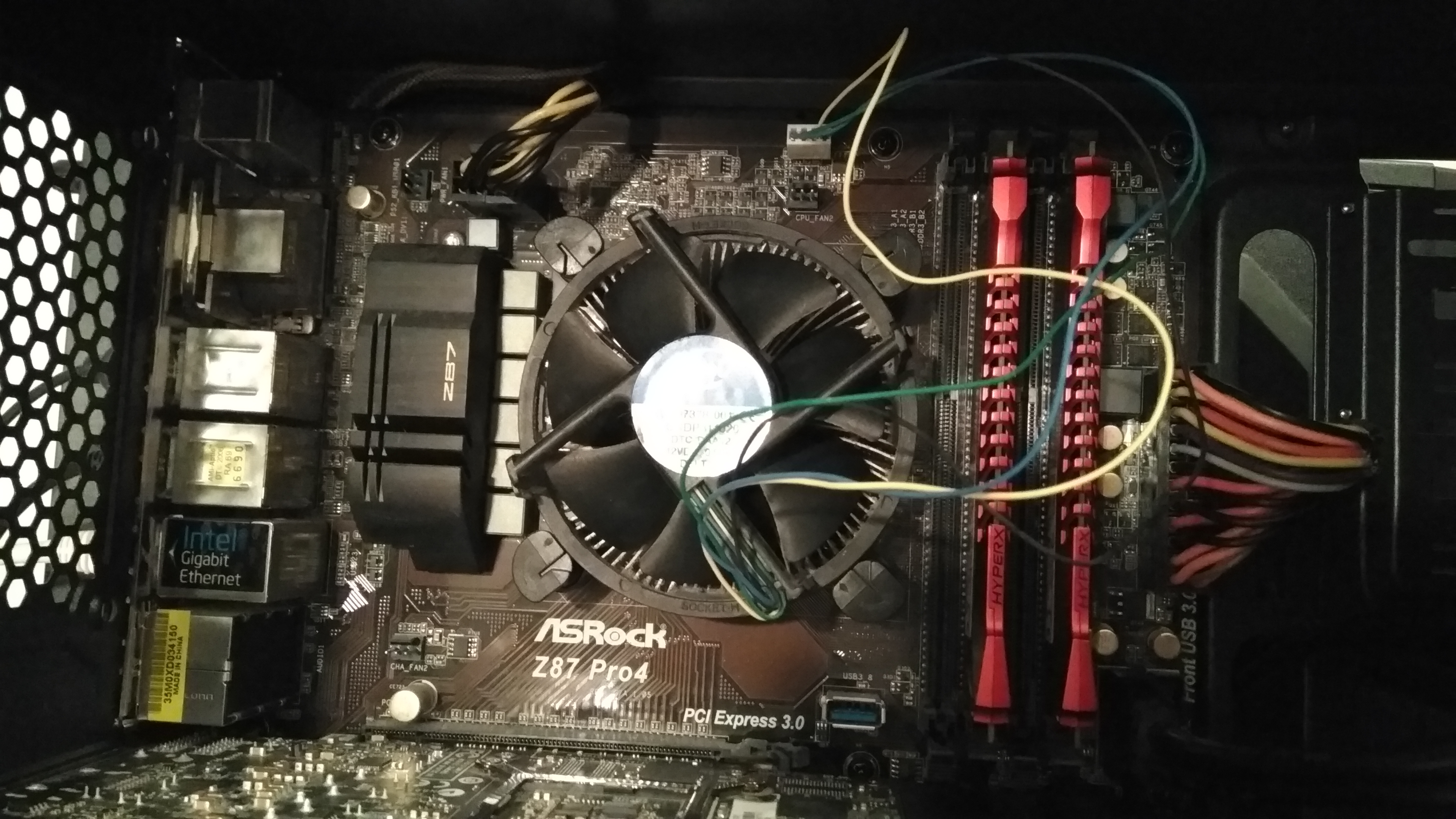

Anfangs waren alle RAM Module verbaut, wo alles wunderbar funktioniert hat. Ich habe zuerst auch mal nur die 2x4GB alleine und auch die 2x2GB alleine getestet. Damit hat auch alles gut funkioniert.

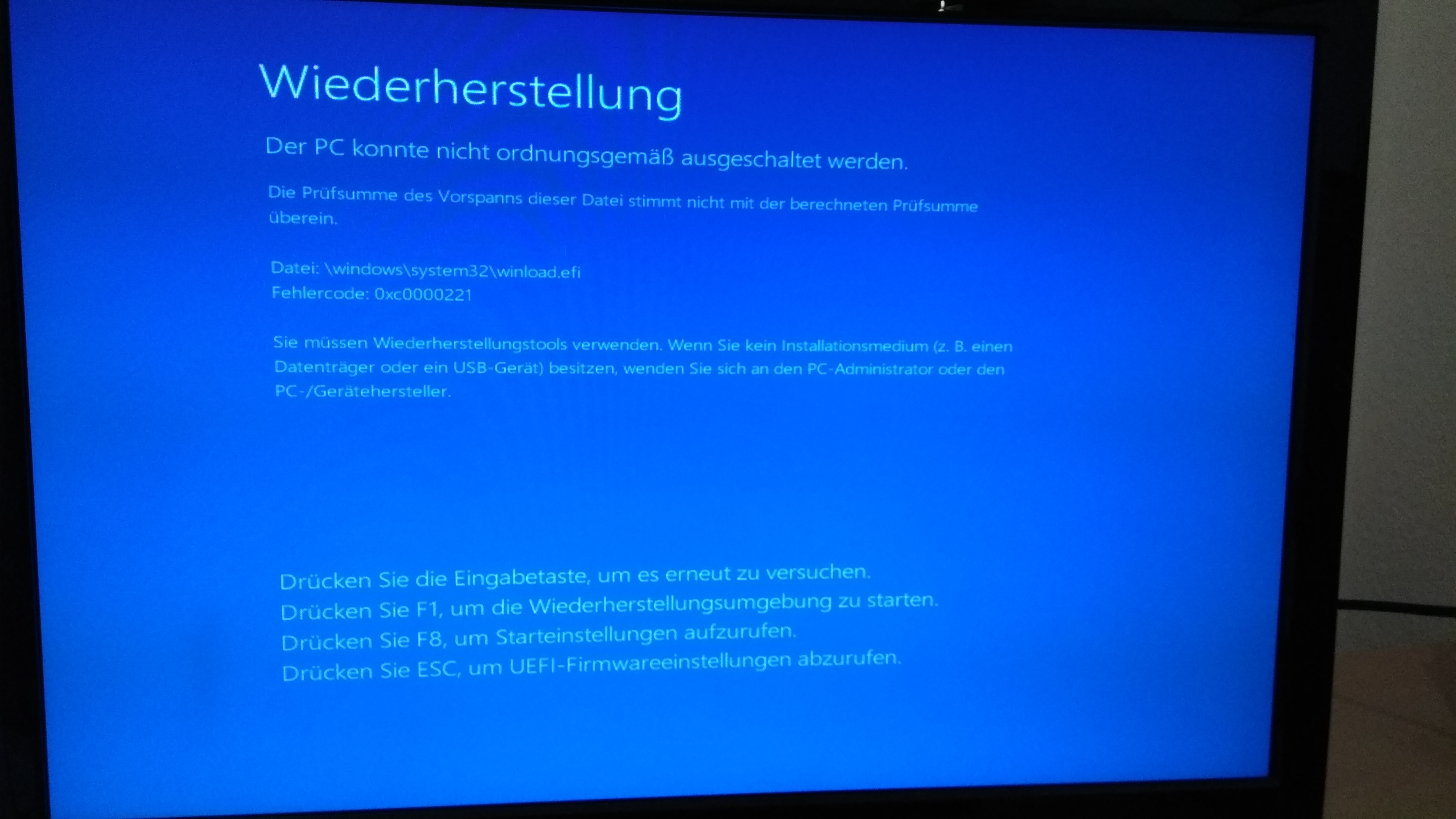

Dann habe ich die gebrauchten RAM Modul eingesetzt und auf Anhieb kam die Meldung zur Automatischen Wiederherstellung (siehe Bild). Da ich noch nicht oft Arbeitsspeicher ausgetauscht habe, dachte ich es wäre halbwegs normal und habe den PC neugestartet.

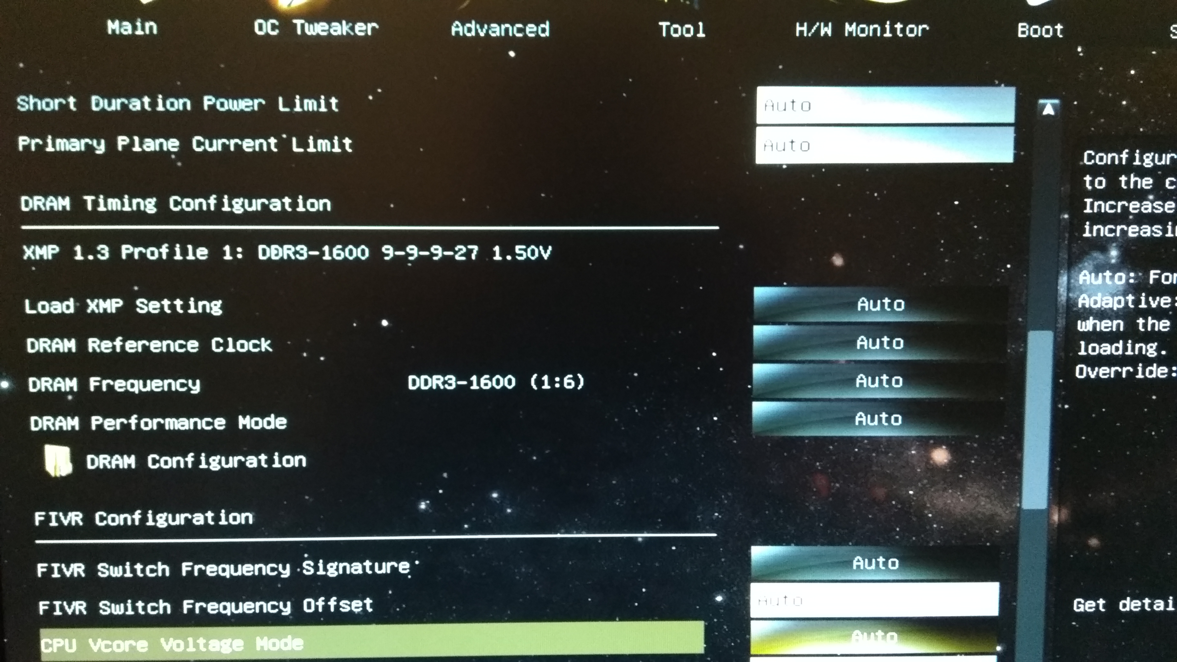

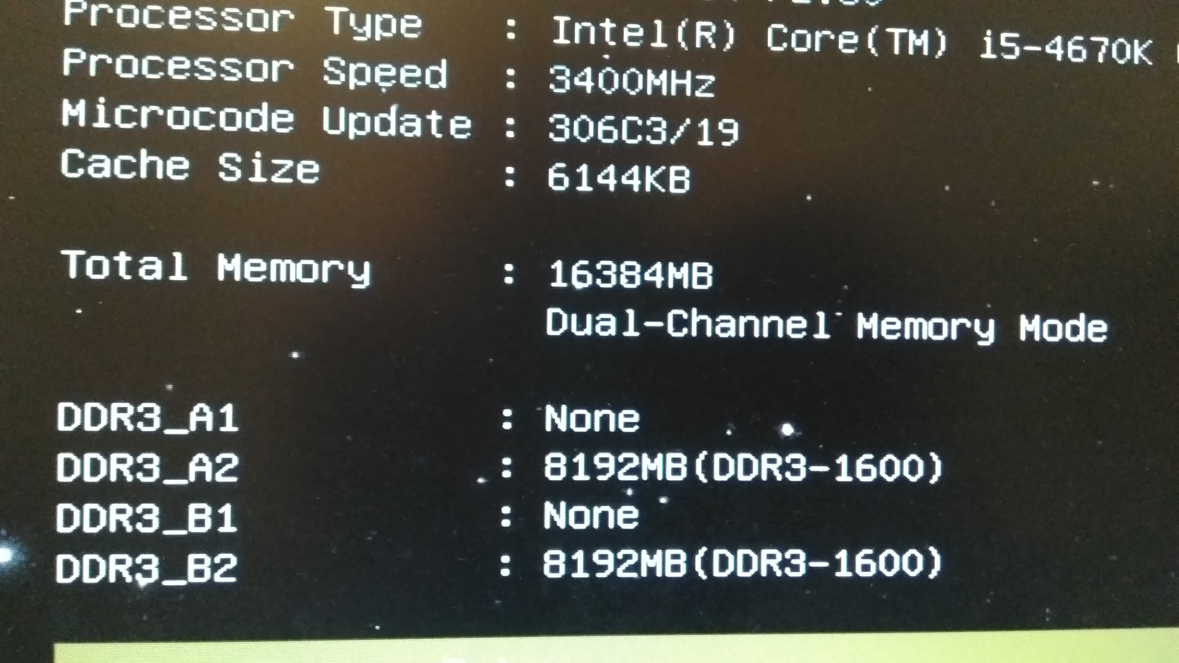

Da habe ich einen kurzen Blick ins BIOS geworfen und der Arbeitsspeicher wurde erkannt und auch das XMP Profil wurde geladen.

alten RAM zurück bauen, BIOS auf den aktuellen Stand bringen, nochmal versuchen.
Bringt das nichts, dann kannst mit dem Takt runtergehen.
Wenn du denkst, dass es jetzt stabil läuft, lässt noch über nacht memtest86 (ohne Plus) drüber laufen.
Wenn null fehler kommen, ist das system soweit stabil
