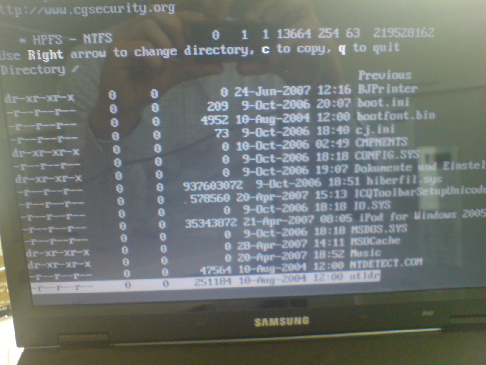

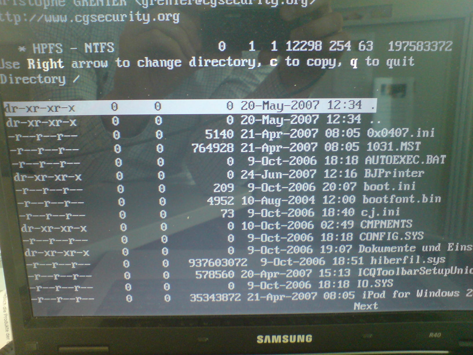

wenn ich auf die erste partition gehe und dann Shift-P drücke erscheint: Bild1.
>Erstens hast Du noch nicht geschrieben ob Du mit P, für list Files (die Partitionen, die >gelistet werden können mit den Cursor-Tasten angewählt werden), Deine Daten gesehen
>hast
Also die Dateien ca. 20 lassen sich anzeigen. Siehe Bild1.
>und zweitens werden zwei Partitionen gelistet, wobei die erste davon (0 1 1 12298 254 >63 197583372) sich mit der zweiten (0 1 1 13664 254 63 219528162) überschneidet. Hier >wäre interessant, ob Recovery-Partitionen etc. auf der Platte sein könnten, die dann z.B. >weg wären, wenn man den zweiten Eintrag für die Wiederherstellung heranziehen würde.

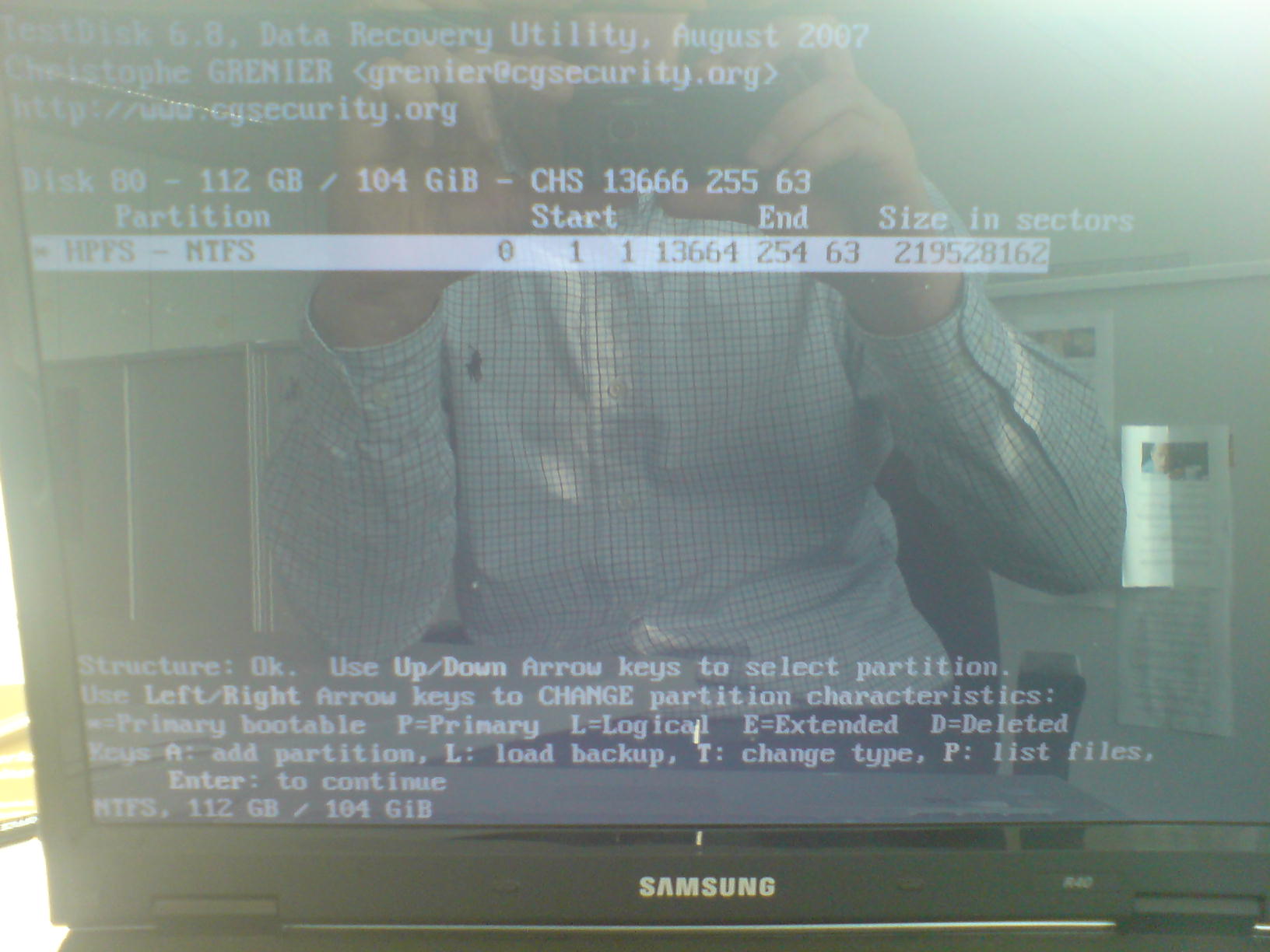

>Die Vorgehensweise wäre dann, mit T (für Type) den Status (jetzt D) auf Stern (* = >primäre und startbare Partition - weitere Möglichkeiten sind P für primär und L für l>ogisches Volume) zu setzen. Wenn nur eine Disk verbaut ist, kommt nur * in Frage. Dann >wird mit Write und einer Bestätigung die Einstellung auf die Disk geschrieben.

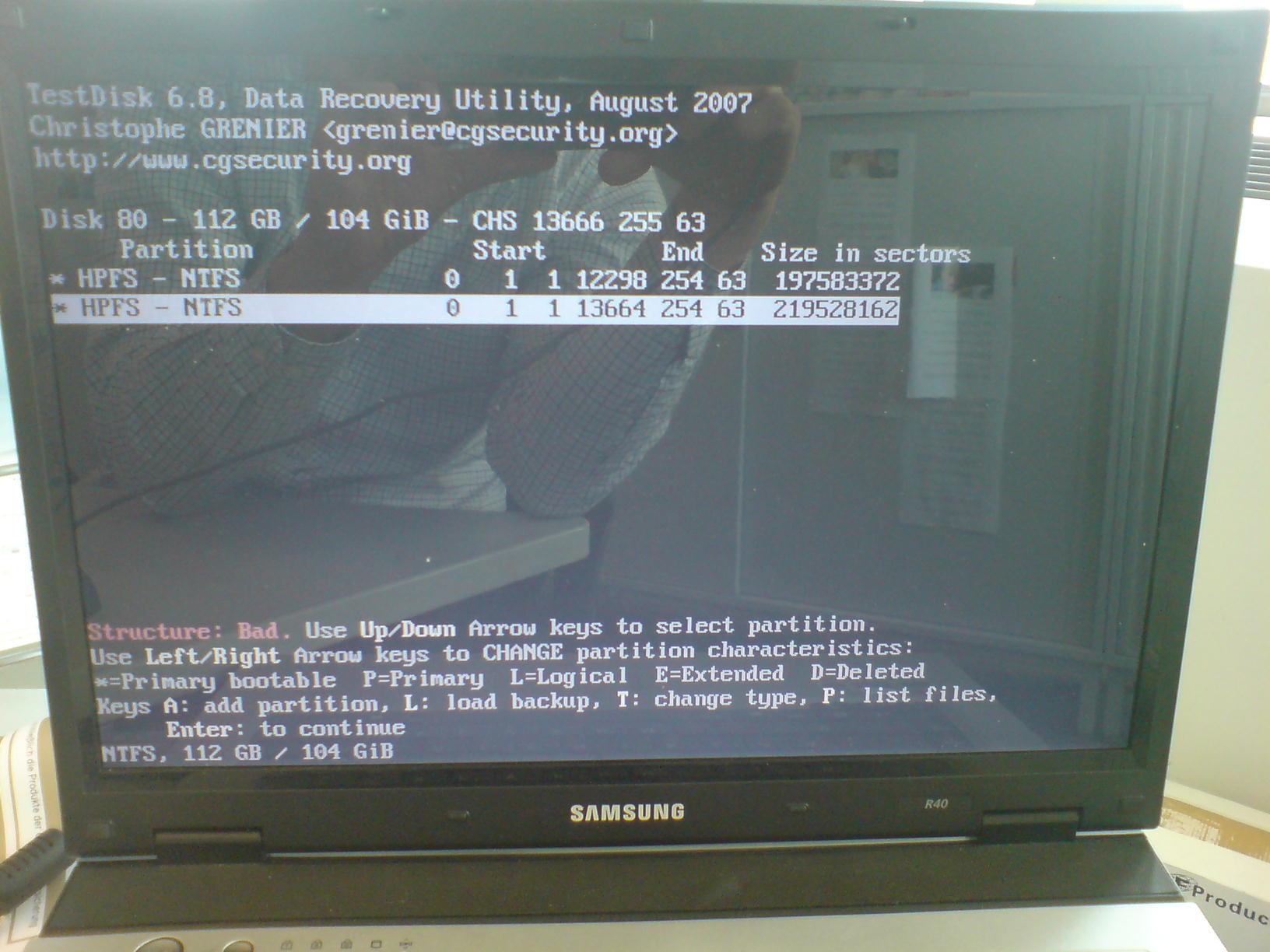

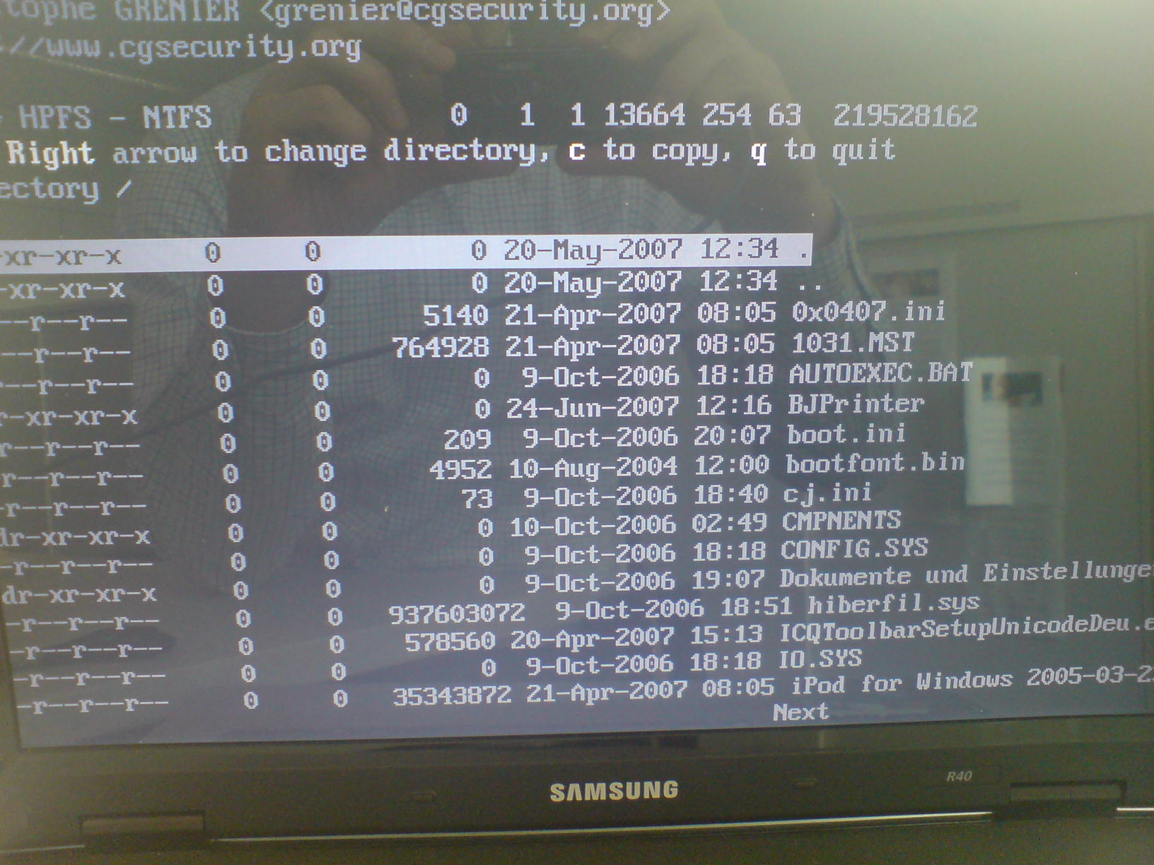

also wenn ich jetzt beides auf "*" setze. Siehe Bild erscheint die 2te als "Structure: Bad"
Siehe Bild2.

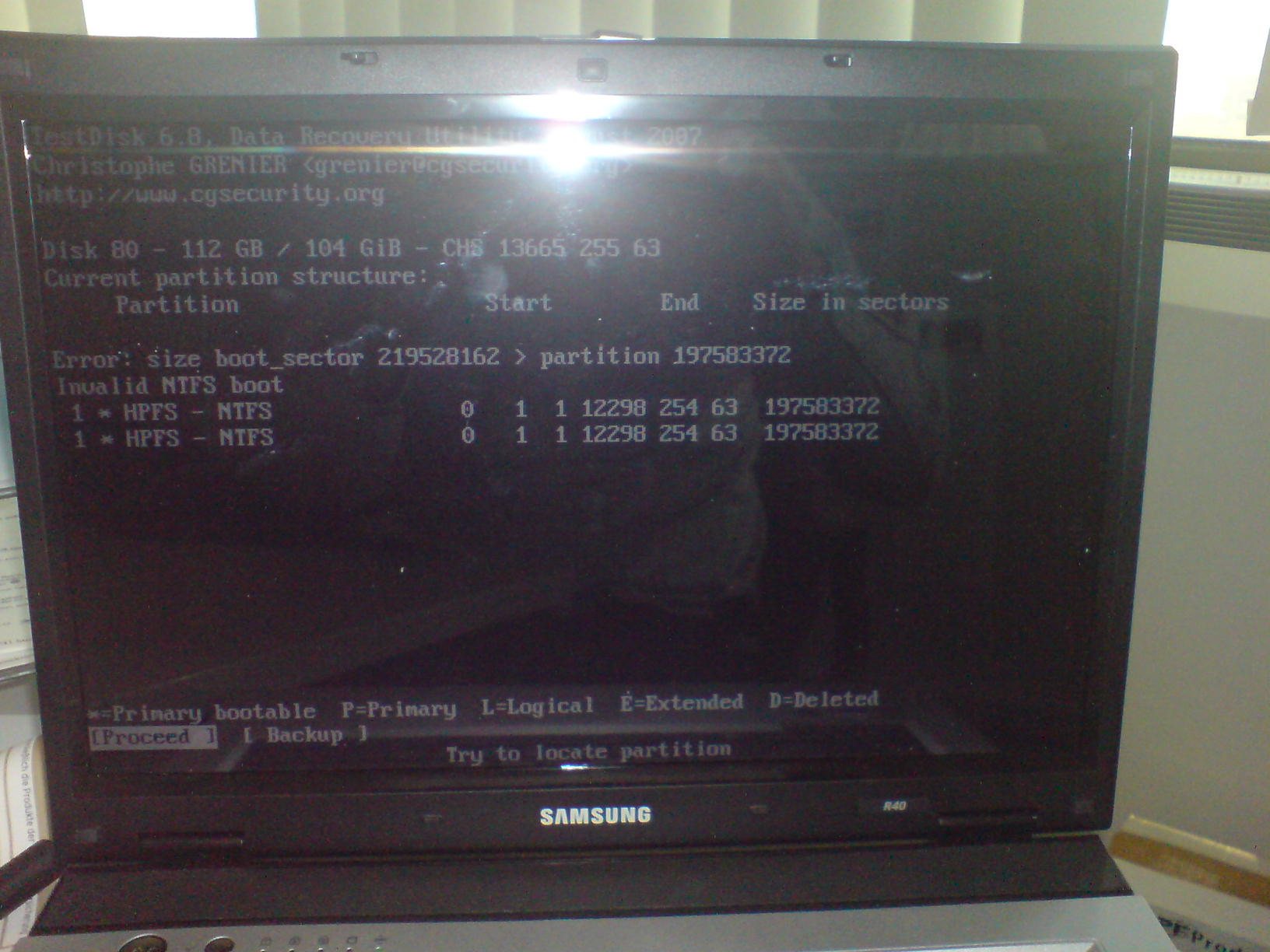

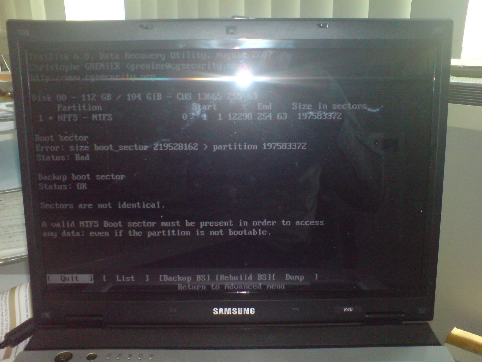

ach ja und wenn ich auf [Advanced] gehe und dann auf [boot] erscheint folgendes Bild:
und bei [Analyse] erscheint das 2te Bild: mit der Meldung: "Error size boot sector 219528162 >
partition 197583372 invalid NTFS boot.
Ist das die Ursache wieso XP nicht mehr bootet?

Beide hättest Du nicht auf Stern (*) setzen sollen, eigentlich macht es nur Sinn die erste auf D zu belassen und die zweite auf Stern zu setzen. Ist das Listing (man kann übrigens nach unten scrollen) nach via P auf der ersten Partition oder auf der zweiten Partition?
Jetzt überschneiden sich beide Partitionen, das kann nur ein Bad Structure zur Folge haben.

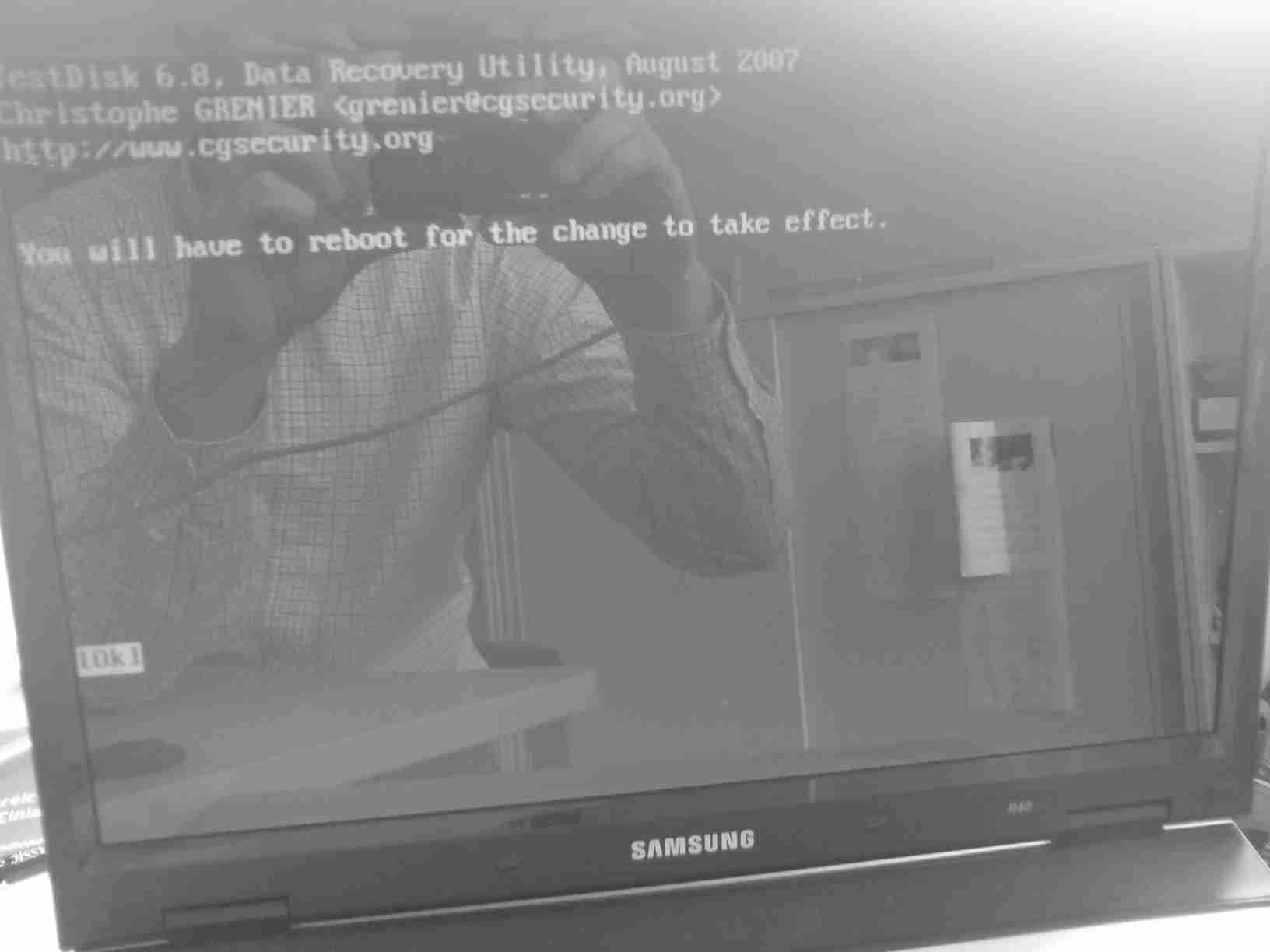

Danach setzte ich dann die 2te auf "*". Ja bei beiden Partitionen sind mittels P die gleichen Dateien aufgeführt worden. Was muss ich tun nachdem ich die 2te auf "*" gesetzt und die erste auf "D" belassen habe?

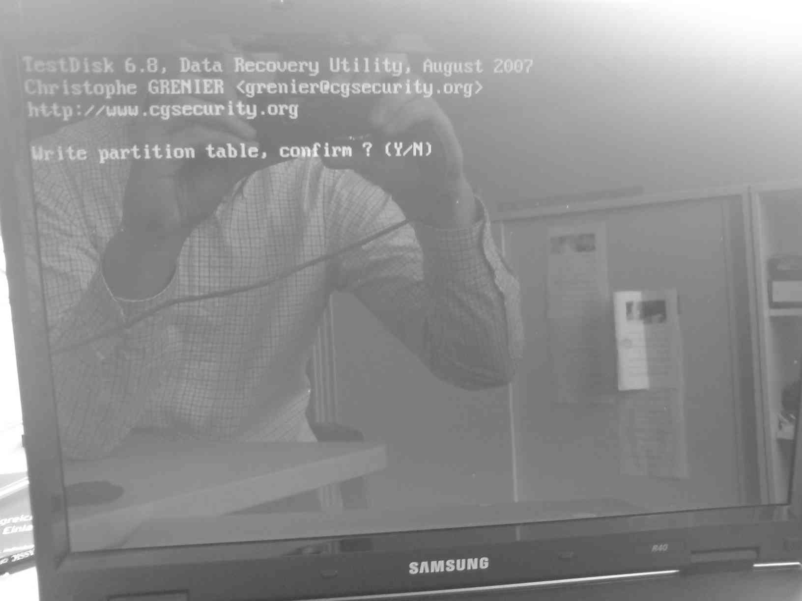

Danach gehst Du auf Write und führst es aus, dann kommt noch eine Nachfrage die bestätigt werden muß.
Wenn Du dann neu startest, mußt Du den möglichen chkdsk mit beliebigen Tastendruck erst einmal abbrechen und überprüfen ob wieder alles da ist.

Hatte Deinen Post mit den Bootsektoren nicht gesehen, es wird dann noch nötig sein mit Backup BS den Bootsektor wieder herzustellen, sollte nach dem Write dann aber auch noch kommen.
Also chkdsk kam leider nicht.

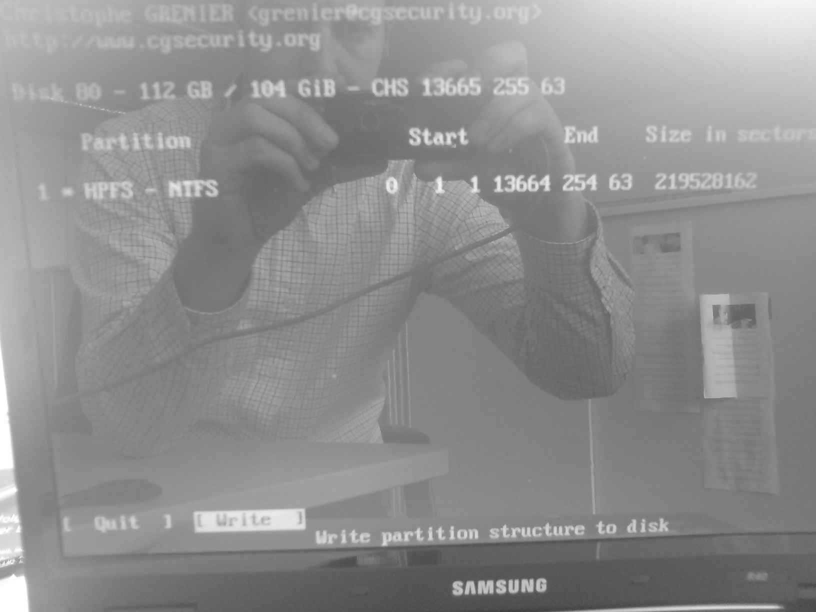

Nachdem ich [write] durchgeführt hatte kam wieder das alte problem. Erste partion D und 2te auf "*" danach write ausgeführt.
Noch ne Idee?

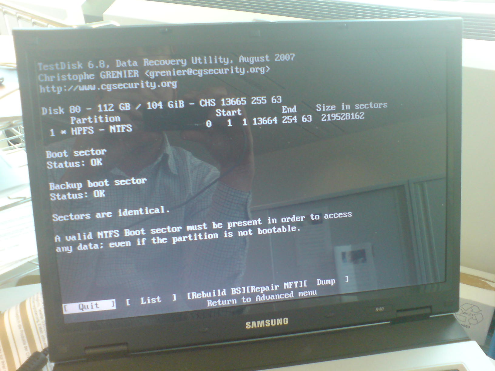

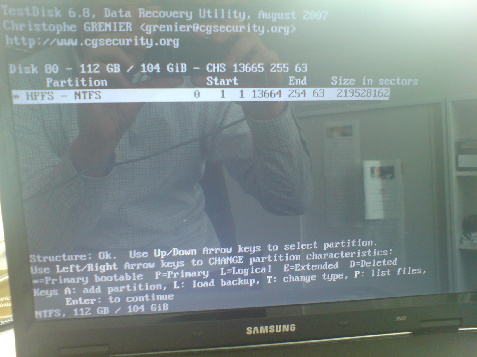

Im ersten Screen von Post # 23 wird Dir aber ein Unterschied (fehlerhafter Bootsektor und Backup Bootsektor o.K.) zwischen dem Bootsektor und dem Backup ausgegeben!
Richtig. Aber nach deiner Hilfe erscheint das jetzt nichnt mehr. Beides ist auf okay
1* HPFS _NTFS 0 1 1 13664 254 63 219528162
Boot sector: OK
Backup Boot sector: OK
Sectors are identical.
unter anlayse kommt dann: siehe bild.
was könnte ichj jetzt nochversuchen, damitXP wieder normal startet. Wenn ich halt auf den dos prompt gehe. sehe ich gar kein normales "c" drive mit der XP Installation mehr.

Mach doch bitte nochmal die Diagnose wie in folgendem Beispiel.
Dan ein Bild nach Analyse und folgendem Enter, wenn dann eine Partition gefunden wird nochmal mit P den Inhalt prüfen. Dann mit Proceed fortfahren und ein weiteres Bild machen. Dann bis zum Menü [Quit] [Search!] [Write] fortfahren und mit Search! die tiefere Suche ausführen und danach noch ein Bild machen. Wenn hier eine Partition gefunden wird nochmals mit p überprüfen.
Die drei PICs dann hochladen.

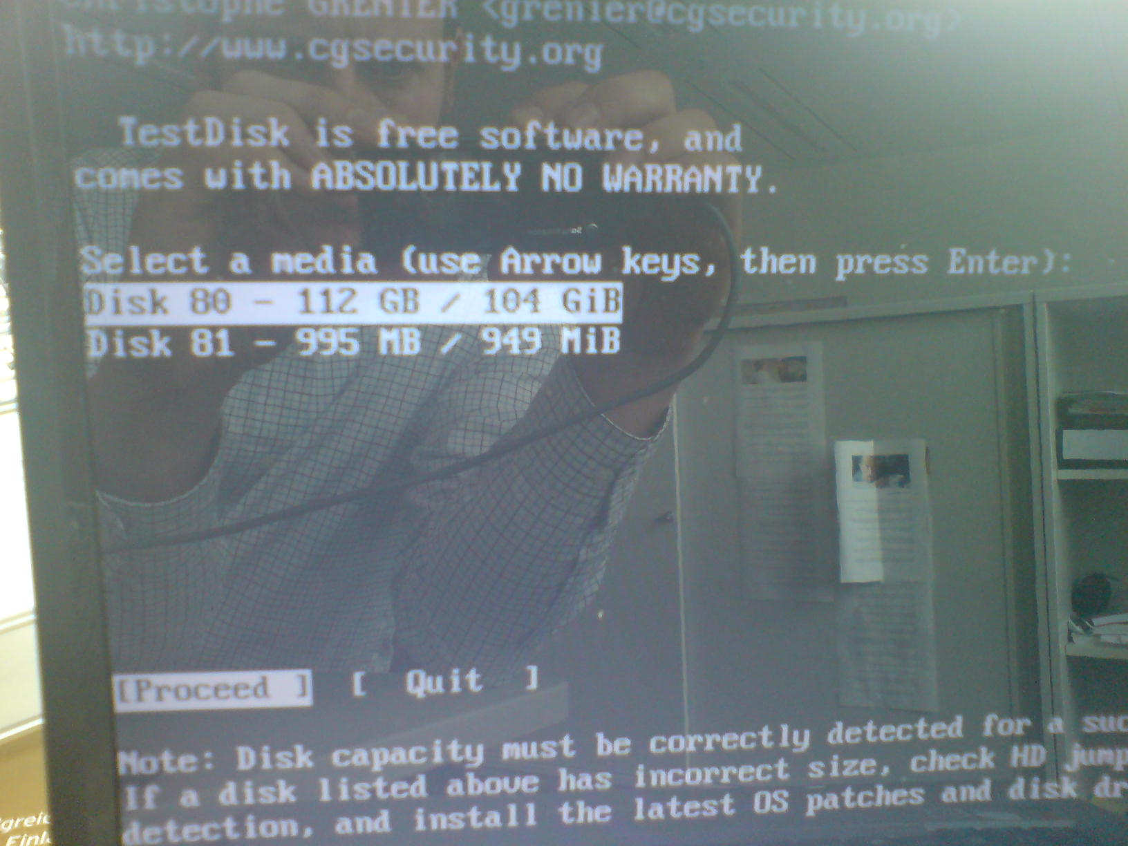

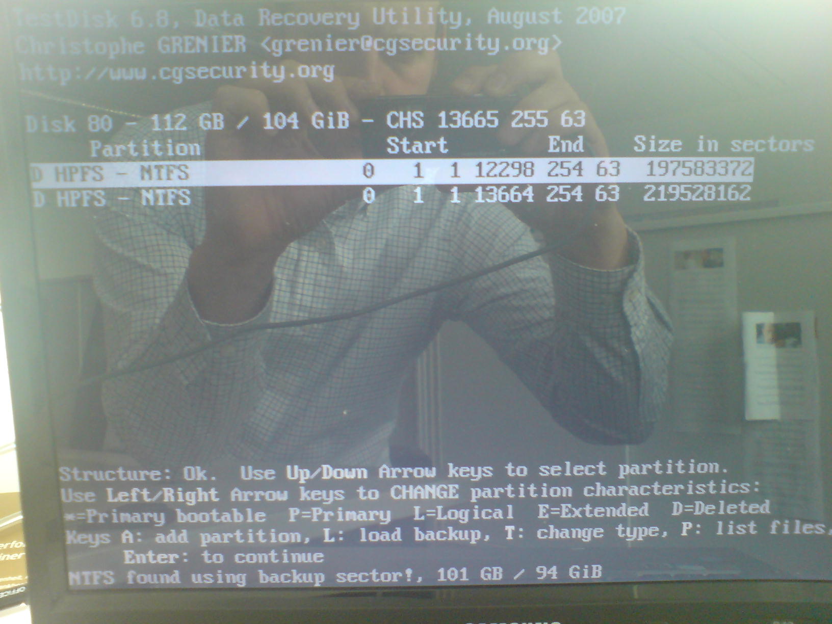

Die Disk 80 ist schon die richtige, die 81 könnte ein USB-Stick sein, ist ja gerade mal 1Gb groß.
Hattest Du jetzt das Write durchgeführt und mit OK abgesegnet?
Bei Bild 3 und 4 fällt mir auf, dass kein Verzeichnis Windows zu sehen ist, hattest Du da bis unten durchgescrollt?

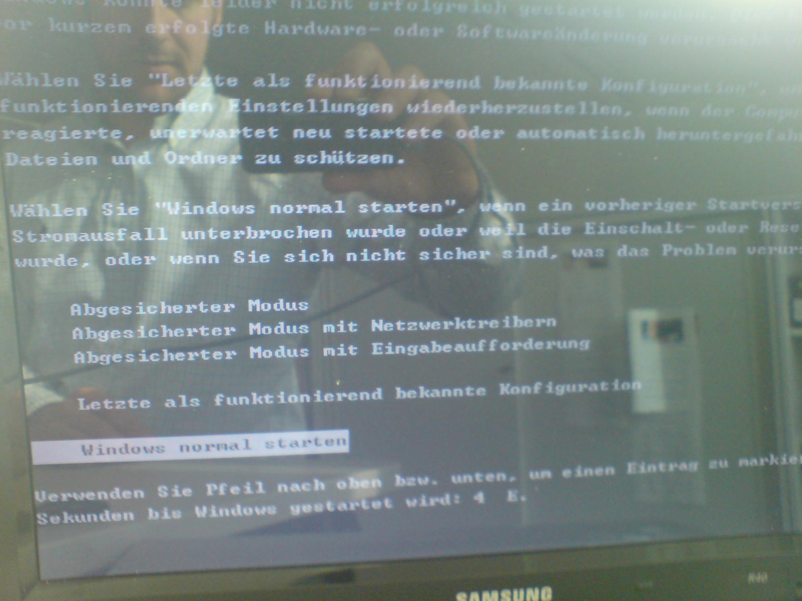

Was ist es mit Screen 8, hier kommt ja das Windows-Bootmenü, ist das nach dem Write?
Hattest Du in Bild 6 die zweite Partition-Zeile auf * gesetzt und danach per Write die neue Partitionstabelle geschrieben?
Das nach einer neuen Suche wieder zwei Partitionen gefunden werden liegt daran, dass der Eintrag durchaus noch vorhanden ist und nur nicht verwendet wird, ich weiß hier auch nicht genau, wie Testdisk da verfährt, da könnte Fiona vielleicht etwas zu sagen, sie ist schon viel länger dabei. Es stört im Prinzip nicht wenn weitere Partitionen in der Tabelle enthalten sind, sie werden nicht genutzt, nur wenn man die Disk komplett löscht, würden die Einträge verschwinden. Wenn man seine Disk wiederholt umpartitioniert können noch viel mehr Einträge gefunden werden, ich habe die Suche auch mal auf viele meiner Platten losgelassen und bin immer wieder erstaunt, was da so zu Tage gefördert wird.
Wenn man vor der Suche von Standard Intel Partition-Type auf z.B. None wechselt wird noch etwas anders durch Testdisk gesucht und u.U. weitere Partitionen gefunden, besonders wenn man dann auch schon mal Linux und andere Systeme installiert hatte.
Wichtig wäre mir, ob Du bei p ein Windows-Verzeichnis findest (bis ganz nach unten scrollen - hat ganz links ein d für Directory vorangestellt - > dr-xr-xr-x), ohne dies wäre natürlich kein Boot möglich.

>Bei Bild 3 und 4 fällt mir auf, dass kein Verzeichnis Windows zu sehen ist, hattest Du da bis >unten durchgescrollt?
Ja das sind alle Dateien die er anzeigt.
Liegt daran, dass dies das Forum so hochgeladen hat.
>Hattest Du in Bild 6 die zweite Partition-Zeile auf * gesetzt und danach per Write die neue >Partitionstabelle geschrieben?
ja habe ich gemacht und dann ein reboot.
>Das nach einer neuen Suche wieder zwei Partitionen gefunden werden liegt daran, dass >der Eintrag durchaus noch vorhanden ist und nur nicht verwendet wird, ich weiß hier auch >nicht genau, wie Testdisk da verfährt, da könnte Fiona vielleicht etwas zu sagen, sie ist >schon viel länger dabei.
Hm. Ja finde ich auch komisch ich mache es nochmal. Sprich nach [Analyse] und [Search!]sind 2 Partitionen drauf, die erste setze ich auf "D" und die 2te auf "*" und bestätige das ganze mit enter. Danch erscheint dann nur noch die "*" auf dem nächsten screen und bestätige mit [Write]. nach einem reboot kommt immer noch die Windows Fehlermeldung.

>Wichtig wäre mir, ob Du bei p ein Windows-Verzeichnis findest (bis ganz nach unten >scrollen - hat ganz links ein d für Directory vorangestellt - > dr-xr-xr-x), ohne dies wäre >natürlich kein Boot möglich.
Nein sehe ich da nicht. Sehe nur:
dr-xr-xr-x 0 0 0 20 May 2007 12:34 .
dr-xr-xr-x 0 0 0 20 May 2007 12:34 ..
dr-xr-xr-x 0 0 0 20 May 2007 12:34 BJPrinter
dr-xr-xr-x 0 0 0 20 May 2007 12:34 CMPNENTS
dr-xr-xr-x 0 0 0 20 May 2007 12:34 MSOChache
dr-xr-xr-x 0 0 0 20 May 2007 12:34 Music
dr-xr-xr-x 0 0 0 20 May 2007 12:34 Dokumente und EInstellungen
aber kein Windows.!
Wenn Du jetzt bootest, kommt dann dieser Screen mit dem Windows-Startmenü? Und wenn ja welche Fehlermeldung erscheint wenn Du starten willst?
Wenn kein Windows-Verzeichnis da ist, sollte ein diesbezüglicher Fehler kommen und ein Start ist natürlich nicht möglich. Dann hast Du aber auch ein anderes Problem, keines mit der Partitionstabelle!
>Wenn Du jetzt bootest, kommt dann dieser Screen mit dem Windows-Startmenü? Und wenn ja welche >Fehlermeldung erscheint wenn Du starten willst?
>Wenn kein Windows-Verzeichnis da ist, sollte ein diesbezüglicher Fehler kommen und ein Start ist natürlich >nicht möglich. Dann hast Du aber auch ein anderes Problem, keines mit der Partitionstabelle!
es erscheint die frage nach abgesichertem modus etc aber das bringt nichts, da wie -mclaren_ beschrieben hat dies zu einer Dauerschleife führt. Nein ein Fehlerhinweis kommt nicht nur für 0,5sec ein bluescreen den man nat+ürlich nicht lesen kann!. Super!

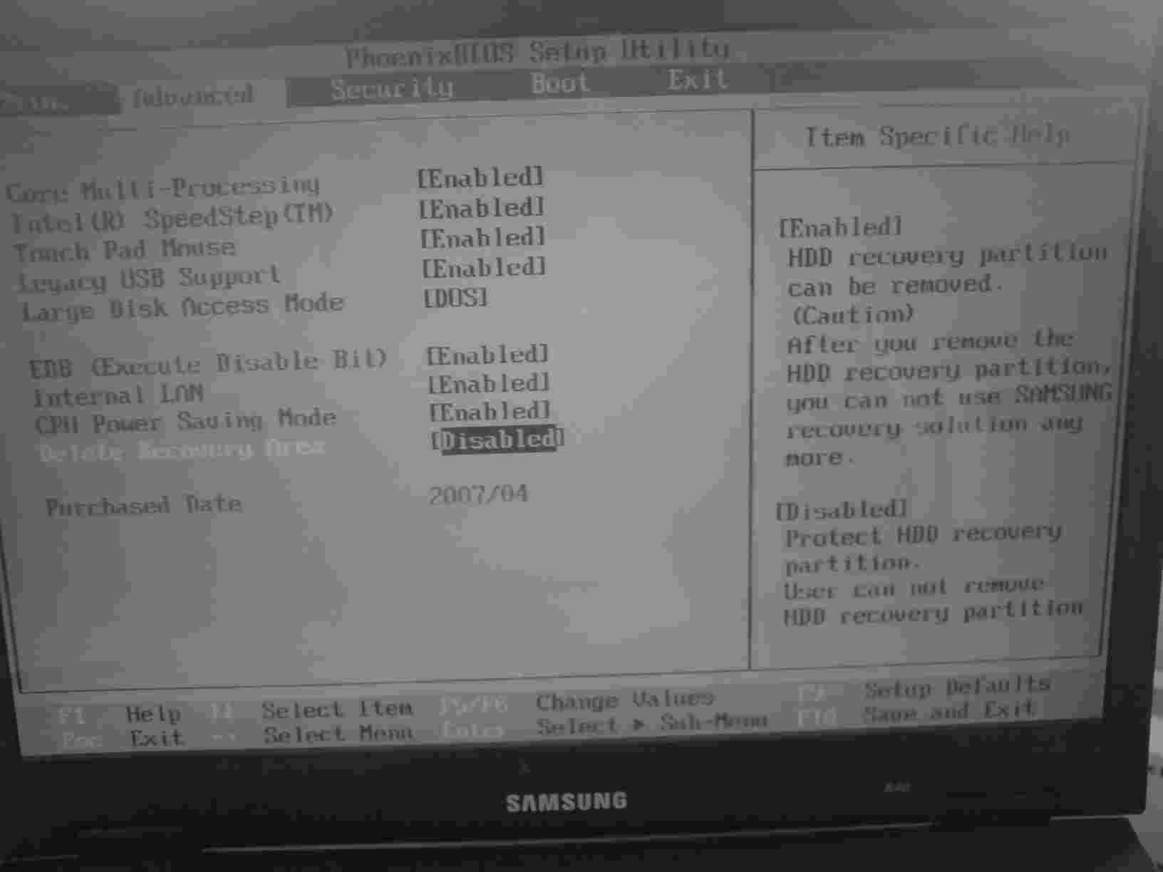

also im BIOS gibt es noch eine Funktion "Delete recovery area" enable/disable. Diese war auf disabled eingfestellt. Siehe Bild unten. Nur kann ich diese trotz Save unter bios nicht auf enabled setzen. ARRR
Das ist eher ein Hinweis darauf, dass keine da ist. Hinweise zu diesen Partitionen gibt es hier im Forum ein paar. Hier mal ein Link, was darunter zu verstehen ist und wie man sie u.U. wieder herstellt.
Die ersten Scans bei Dir brachten aber keine Hinweise, ob eine derartige Partition überhaupt vorhanden war.
Ich weiß allerdings nicht, wie die verschiedenen Hersteller das handhaben, meinen Firmen Laptop (d.h.die Disk) hatte ich damals nach Sicherung aller Daten, plattgebügelt um mehr Platz zu schaffen (da existierte sogar noch eine Hibernation-Partition).
Selbst wenn diese Partitionen verloren gegangen sind, sollte das Windows noch vorhanden sein.
Vielleicht findest Du im Handbuch (oder im Supportforum) zu Deinem Laptop Informationen über die ursprüngliche Partitionierung.
Im Moment würde ich Dir jetzt raten mit Datenrettungs-Tool wie Restorer2000 die Disk zu scannen, selbst in der Demo-Version solltest Du zumindest alles sehen, wenn auch nicht wiederherstellen können (Shareware-Restriktionen). Das Problem ist leider, dass ein Windows vorausgesetzt wird. Ich habe es jetzt nicht im Kopf, ob es z.B. von Getdataback eine DOS-Version gibt.
Mit einem Adapter oder einem USB-Gehäuse (für 2.5" Disks etwa 15 Euro) könntest Du die Disk auch an einem PC anschließen, sofern einer zur Verfügung steht.
Wenn keine Partitionen gefunden werden, kommen andere Fehlermeldungen (insert Bootdisk .... etc.) und auf jeden Fall kein Bootmenü, ich denke Dein Problem ist eher, dass Daten (wie z.B. Windows) verlorengegangen sind.
