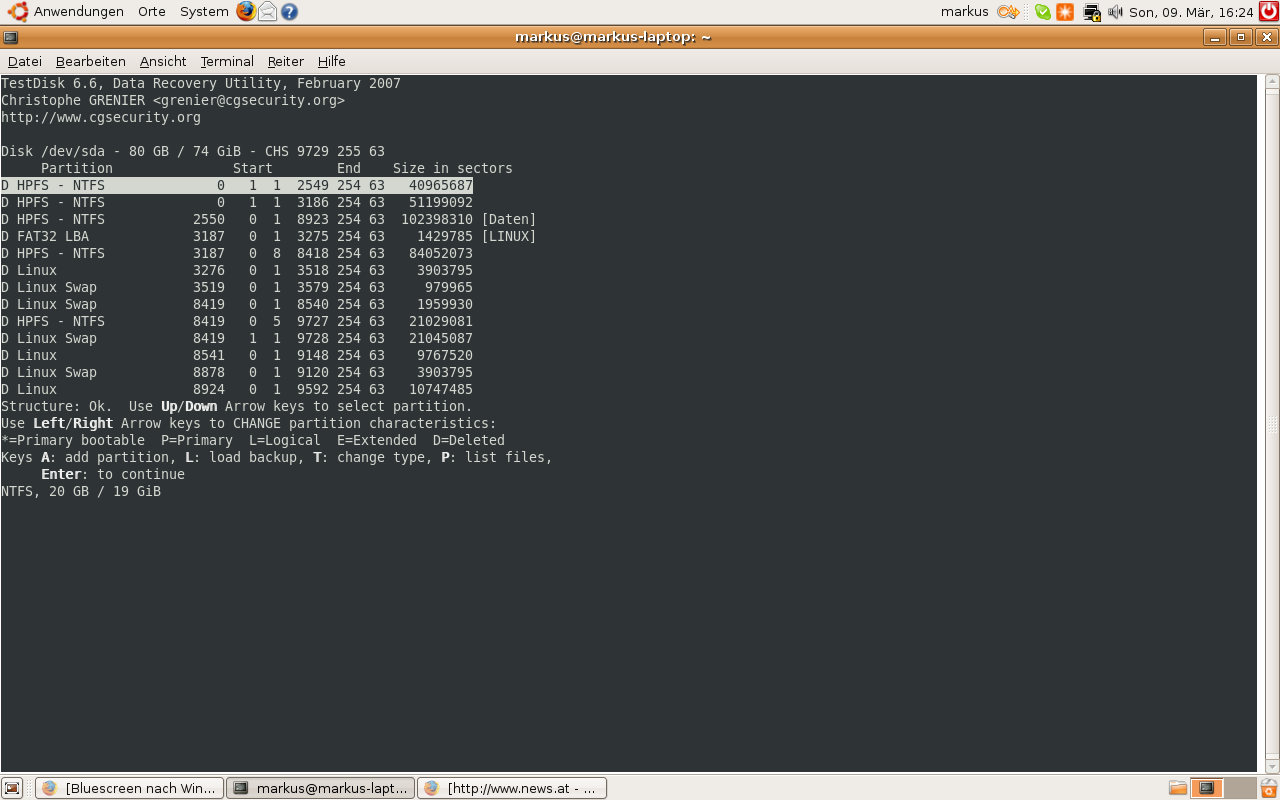

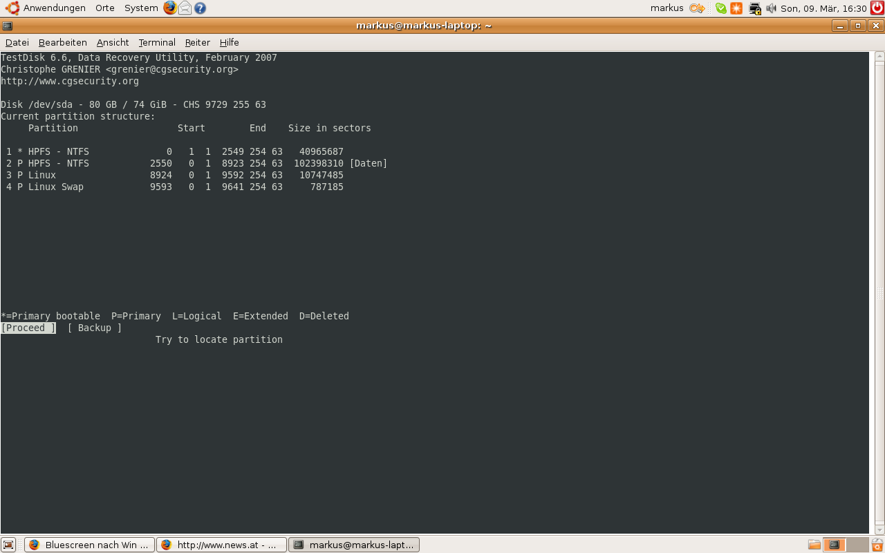

habe das selbe Problem, wie hier beschrieben. Habe ebenfalls Strom gekappt, während XP noch lief, mit eben dem Resultat, dass beim erneuten Hochfahren, während das Windows Boot-Logo angezeigt wird kurz ein blauer Bildschirm aufscheint und dann startet er erneut. Nachdem ich mir hier die Beiträge durchgelesen habe, hab ich mir Testdisk runtergeladen und bin mal die Schritte durchgegangen, die Fiona hier am 15.12.2006 beschrieben hat.
Kann mir jemand weiterhelfen?
Hier sind meine Screeshots
P.S.: Es wurden alle Partitionen erkannt und es gab auch keine Fehlermeldungen.
Habe auch mit P den Inhalt überprüft, dabei sind alle meine Ordner korrekt aufgelistet worden.

Testdisk findet bei dir in den Partitionen so keinen Fehler.
Daher gibt es nichts zu reparieren
Daher entweder wichtige Daten unter Ubuntu sichern und chkdsk /r über die Wiederherstellungskonsole von der WindowsCD ausfüheren oder eine Reparaturinstallation machen wenn kein Fehler mit chkdsk gefunden wird.
Ob es bei dir ein Treiberfehler ist, kann ich nicht zuordnen, da der Blue Screen zu schnell weg ist.
