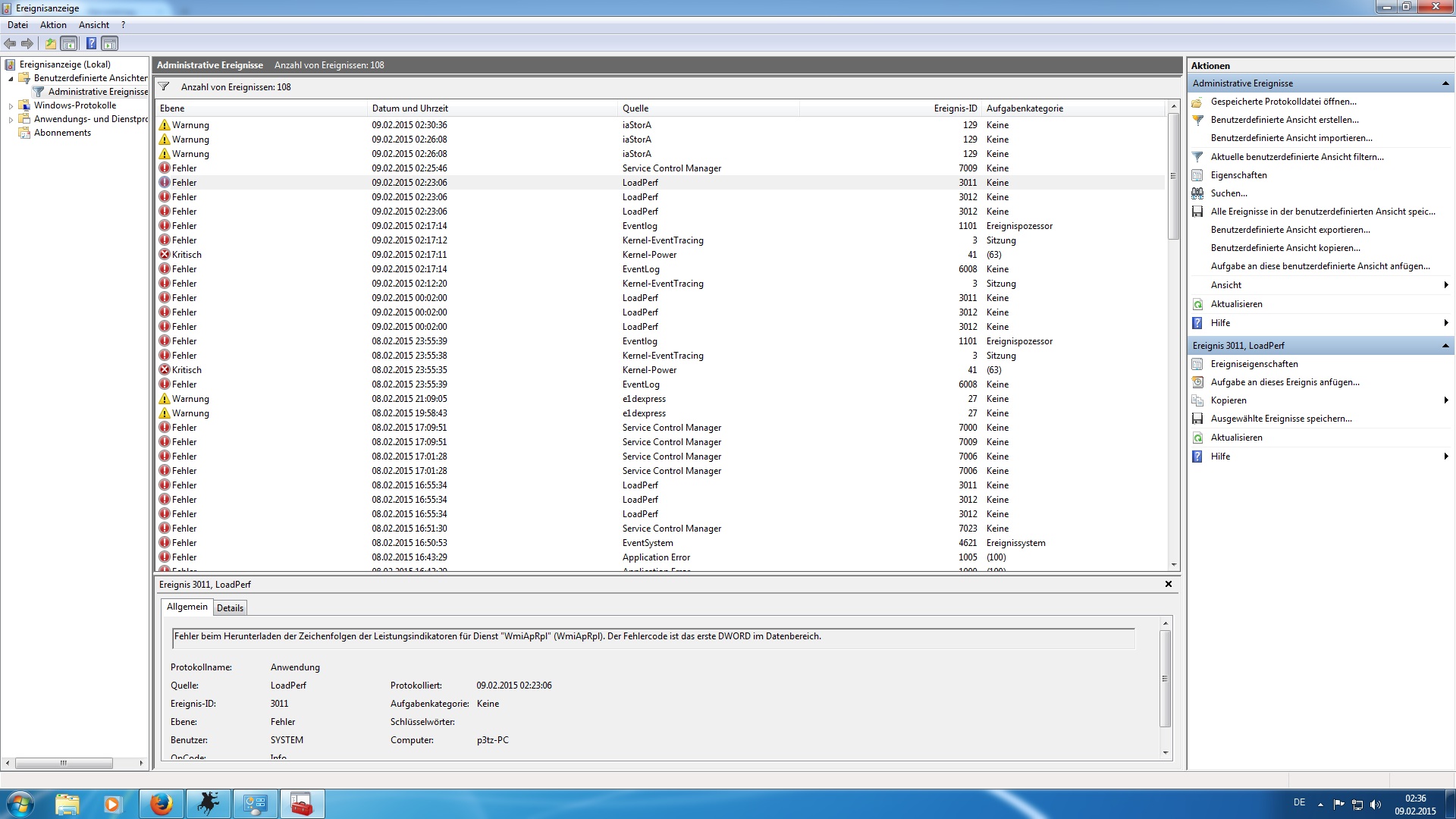

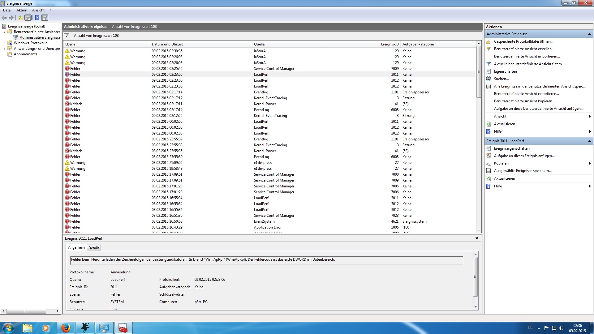

In meinem Ereignisprotokoll herrscht Party, da scheinen alle 2 Minuten Fehler, Warnungen etc. auf, werd aber daraus nicht schlau. Hab mal nen Screenshot angehängt
Habt ihr noch Ideen oder Vorschläge? ansonsten werd ich denen alle Teile zurückgeben und mir mein Geld wiederholen...
