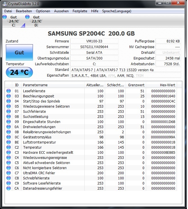

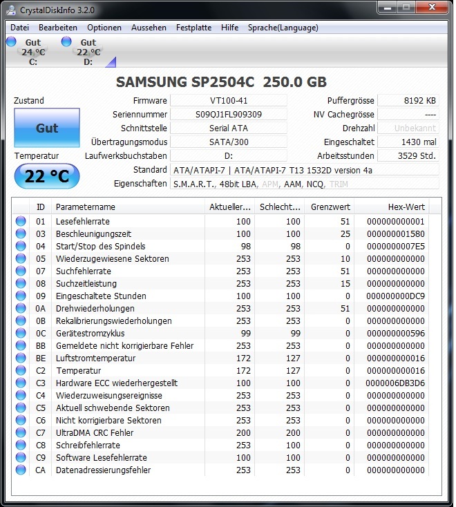

Mal Festplatte überprüfen!
Können Kabelwackler sein!
Mit einem Programm wie CrystalDiskInfo, Speedfan, Everest oder HDTune die "S.M.A.R.T"-Werte der Festplatte auslesen und hier als Screenshot posten!
Ist der Wert "Ultra DMA CRC Error Rate" höher als Null, könnten es Kabelwackler sein.

Hier die daten der Festplatte.

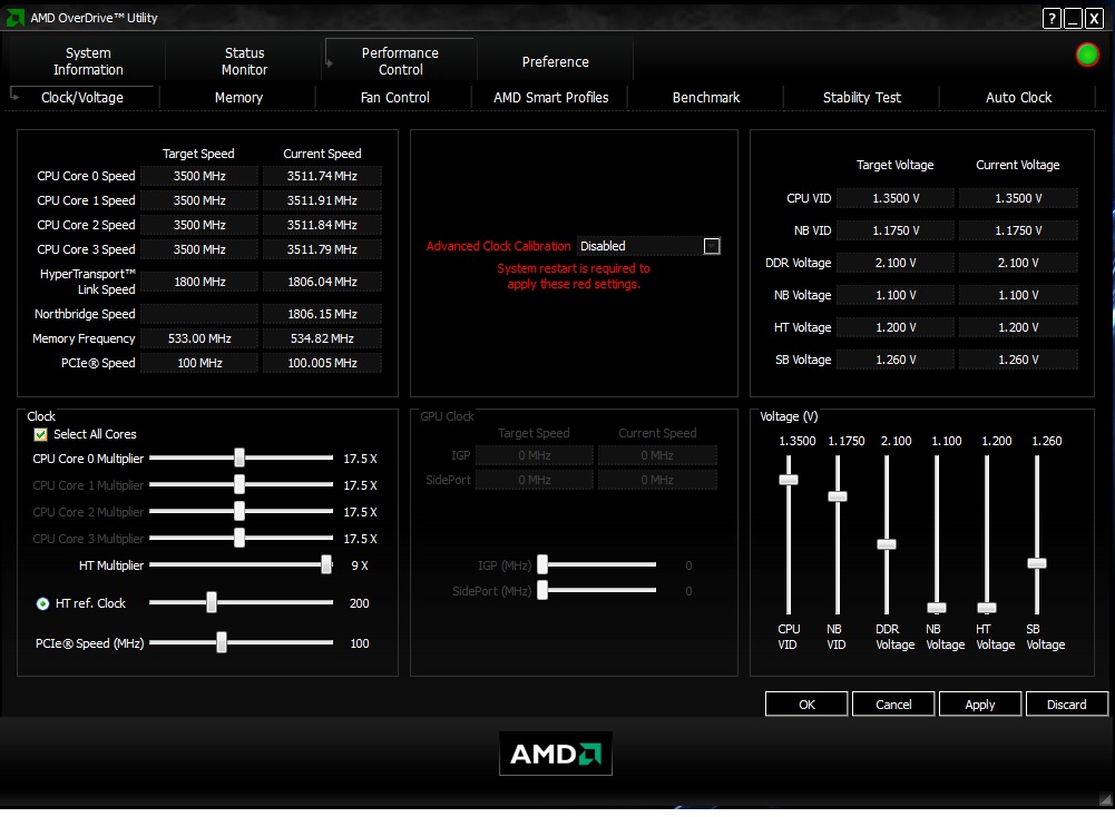

Das sind die Daten von AMD Overdrive. Könnt ihr mir sagen ob die Spannungs einstellungen ok sind? Wenn nein was sollte ich ändern?
Muss die Processor-NB oder die NB spannung erhöht werden?

Die NB Spannung um o,1V erhöhen.
