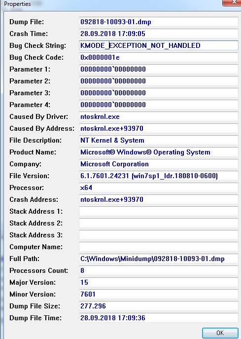

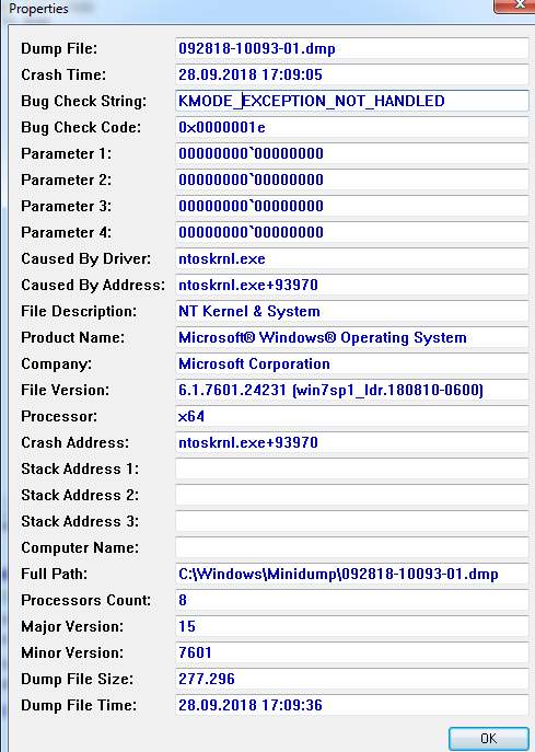

habe folgendes Anliegen, das ich immer wieder ein BlueScreen (Siehe Anhang) erhalten, sobald ich meine neuen zusätzlichen Ram Riegel einbaue.

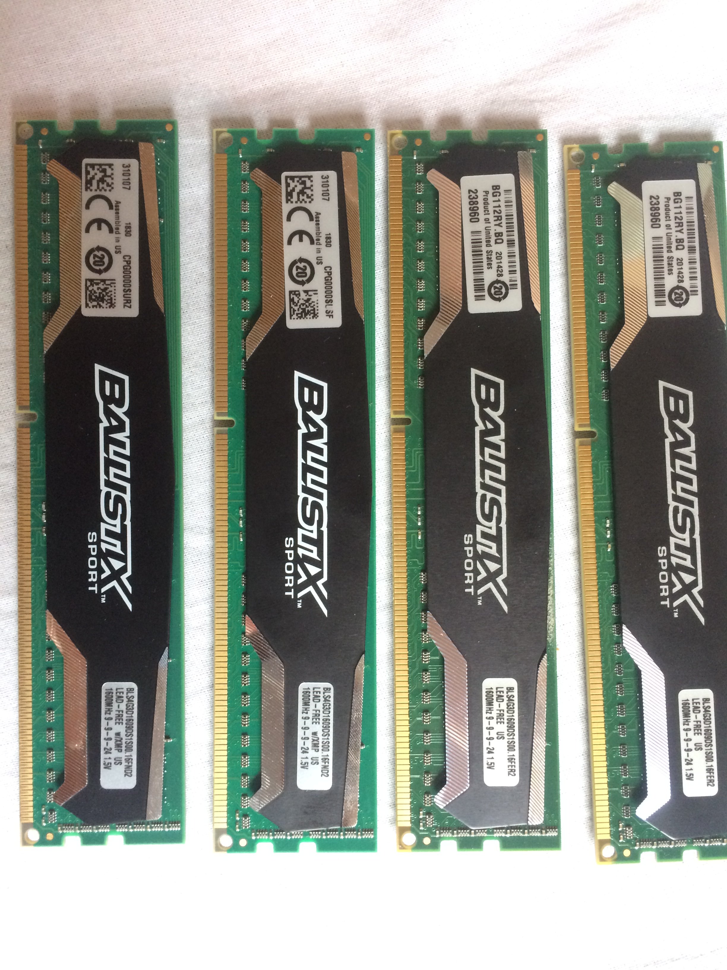

schau die module an, ob wirklich dieselben chips. und ob die herstellernummer dieselbe ist, der produktname sagt wenig aus.

@whats4 rechts sind die beiden alten und links die zwei neuen

Die "alten Module" waren in DDR3_1 und DDR3_2 > vierte und zweite RAM-Bank ? (von links gesehen)
Die alten Module liegen auf DDR3_1 und DDR3_2, die neuen halt auf den anderen. Wenn ich die Spannung erhöhe, kommt direkt nach Windows start der BlueScreen. SA Voltage, IMC und VCCSA finde ich im BIOS nicht..

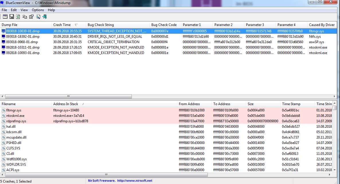

Habe jetzt noch andere BlueScreens erhalten. (siehe Anhang)
