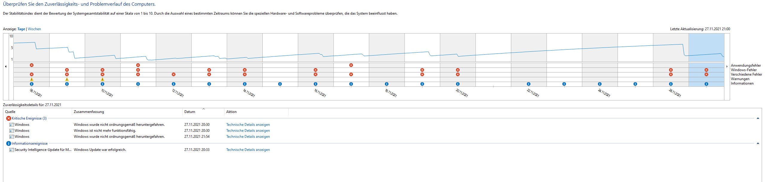

PandaWQHD schrieb:
Aus dem was im Zuverlässigkeitverlauf steht werde ich auch nicht schlauer ..
Mach mal einen Screenshot bitte (Zuverlässigkeitverlauf).
Gehe mal dort ein paar Tage durch, jetzt sieht man das von Heute.
Vllt. gibt's da noch etwas brauchbares mit "Hardwarefehler",
das dann anklicken für nähere Informationen.
Ein paar Tage scheint ja Ruhe gewesen zu sein.
Wenn hier wirklich nirgends was finden ist,
dann würde ich auch mal das Netzteil überprüfen.

In den anderen Tagen stand auch nicht mehr als auf dem Foto
Dazu steht da auch nicht etwas mit Hardwarefehler
In den Tagen Ruhe die du angesprochen hast waren die Tage wo ich den Pc mit Last genutzt habe (Game im Hintergrund laufen gelassen)
