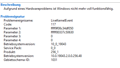

Nickel schrieb:Vllt. gibt's da noch etwas brauchbares mit "Hardwarefehler
Diese Meldung habe ich jetzt grade zweimal erhalten
