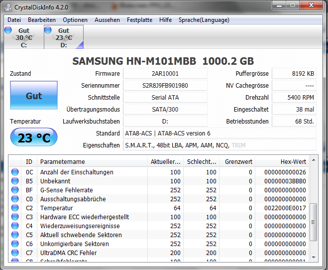

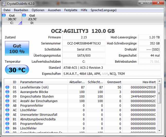

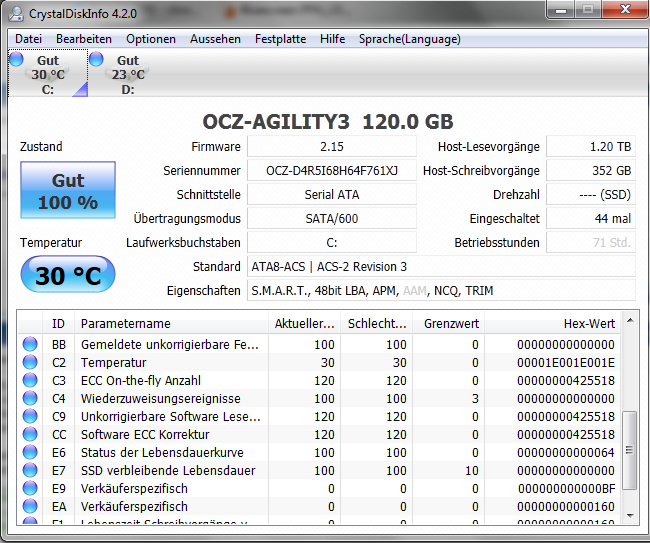

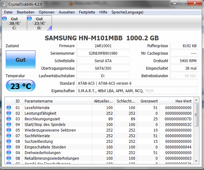

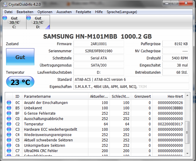

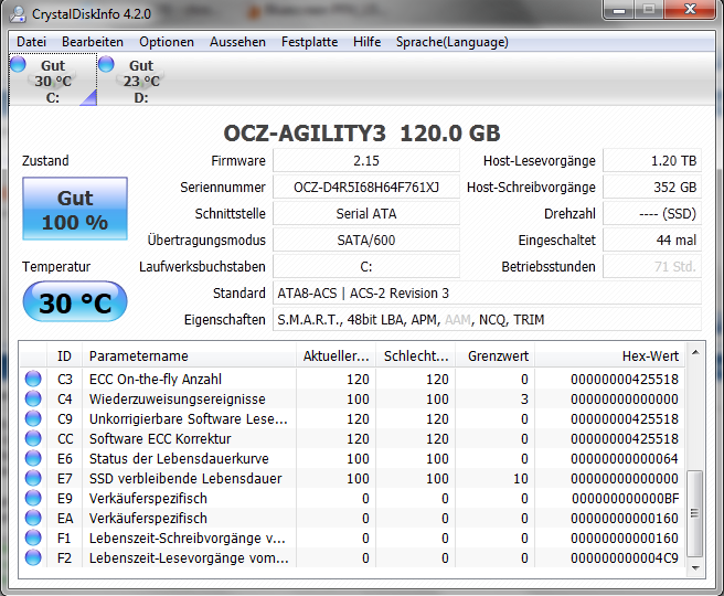

@frogger9 Memtest86+ meldet keine Fehler. Wo bekomme ich diese Prüfprogramme her? (Samsung & OCZ Festplatte)

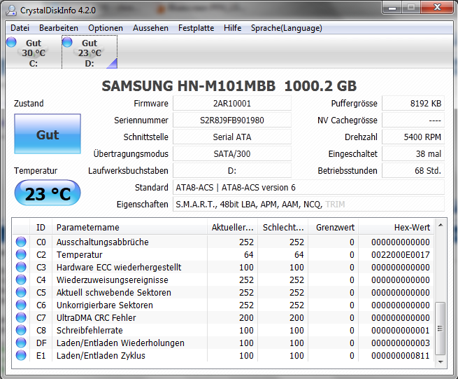

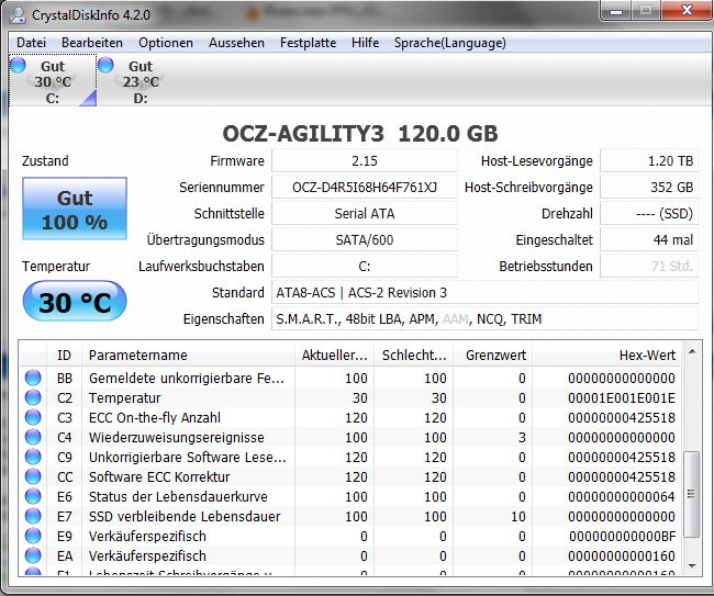

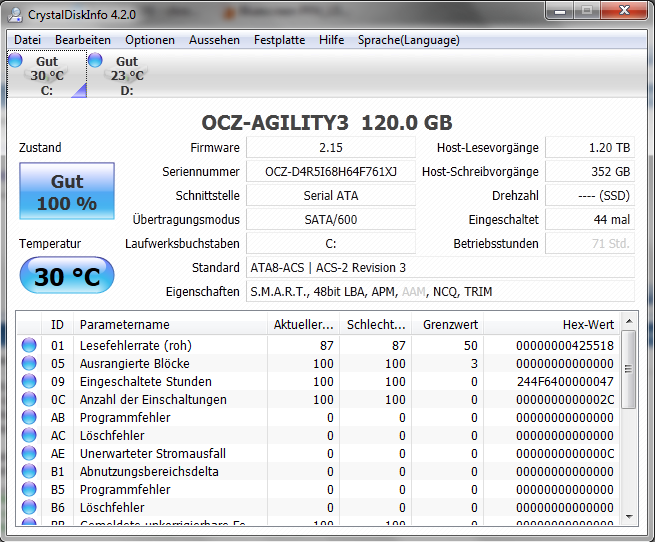

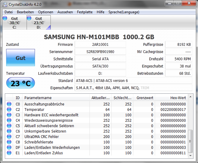

Ein Programm zum überprüfen der SSD von OCZ gibts nicht,
poste einen Screenshot von CrystalDiskInfo portable http://crystalmark.info/download/index-e.html
hier sind die Bilder von CrystalDiskInfo (Jeweils 3 pro Festplatte, weil die SMART-Liste zu lang war).

Bei den SMART Werten ist nichts festzustellen. Das sich Memtest86+ aufhängt ist kein gutes Zeichen.
Sofern die Möglichkeit besteht, sollten andere RAM-Module eingebaut und im Normalbetrieb getestet werden.

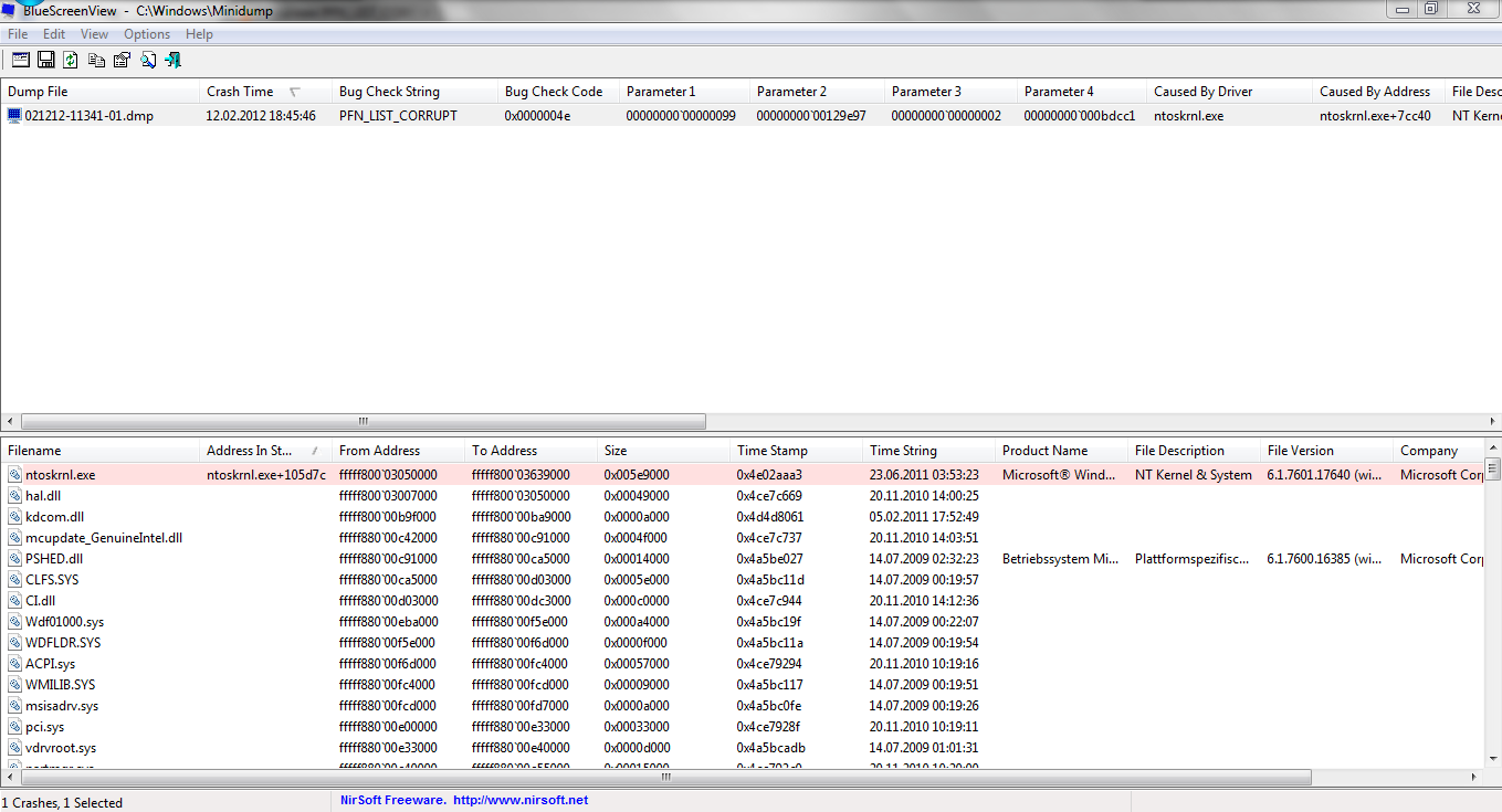

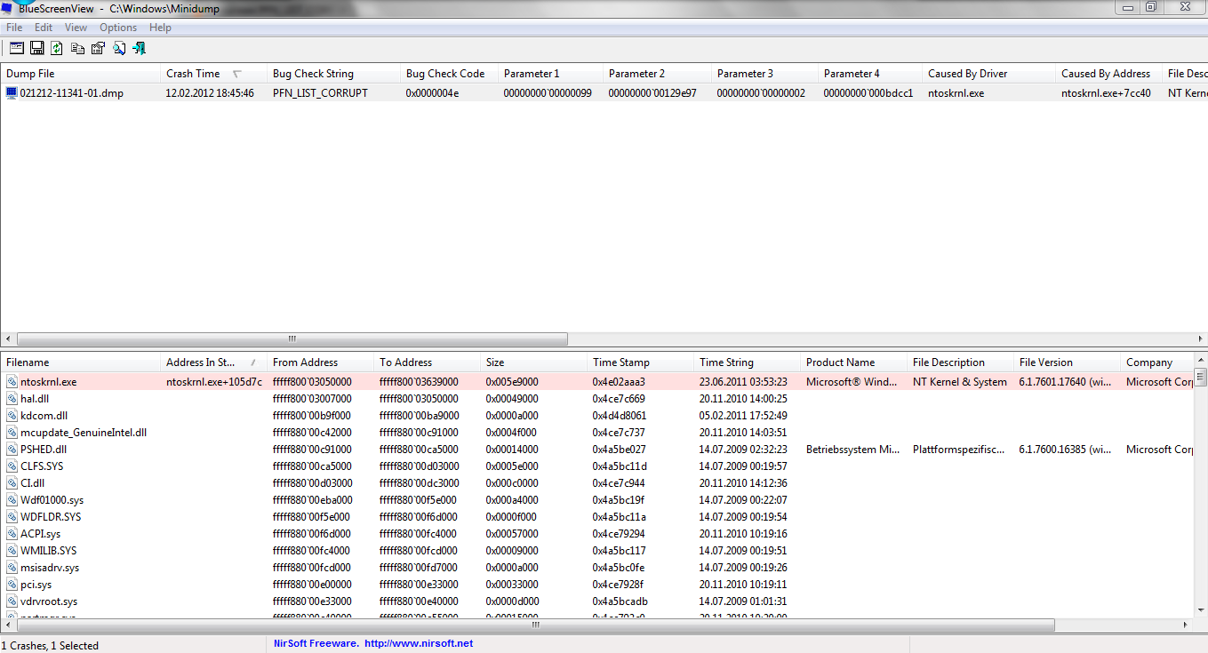

Um zu kontrollieren, welche Bugchecks aufgetreten sind, lade Bluescreenview herunter, die zip Version muß nicht installiert werden, nach dem entpacken die bluescreenview.exe doppelklicken, etwas warten und den Screenshot hier posten, bitte die Spalten Parameter1 bis 4 soweit breitziehen, das die Zahlenkolonnen vollständig sichtbar sind, das erkennst du daran, das keine Pünktchen mehr nach der Zahlenkolonne stehen. Die Angaben nach Parameter4 sind unwichtig.
http://www.nirsoft.net/utils/blue_screen_view.html
hier ist der Scrennshot von BluescreenView.
Wie gesagt habe ich im Moment leider keine anderen RAM-Module zur Verfügung.
Gut, nur einer gespeichert, auch seltsam. Gehe in den Ordner C:\Windows\Minidump, kopiere die .dmp Datei in deine eigenen Dateien, dort packst du sie als .zip oder .rar und stellst sie hier als Anhang in deinen Post.

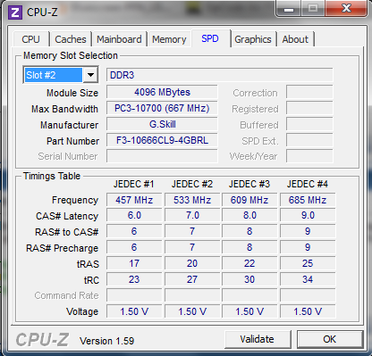

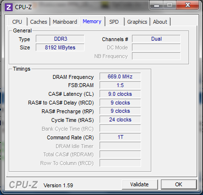

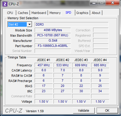

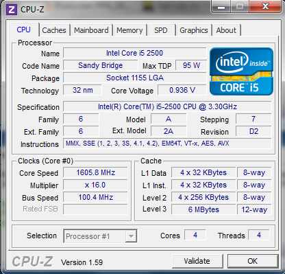

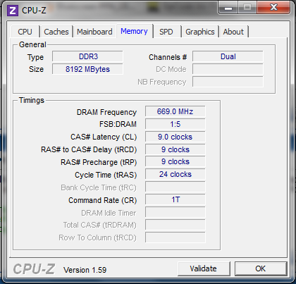

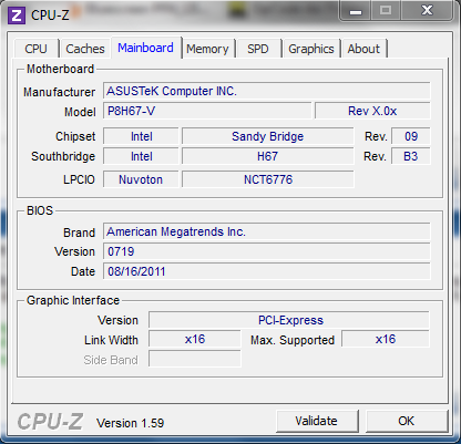

hier sind die dmp Datei und die Screenshots von CPU-Z.
Zum Reiter SPD: Bei Slot #1 und Slot #3 wird nichts angezeigt, bei Slot #2 und Slot #4 das gleiche (siehe Bild), ist auch richtig so (habe nur 2 RAM-Riegel eingesteckt).

Hier zeigt die Auswertung: IMAGE_NAME: memory_corruption
Also wie IDontWantAName rät, die Timings anpassen.
danke! Ich habe mal die Einstellungen geändert und der PC funktioniert immer noch :D
Ich schaue mal ob die Fehler jetzt seltener werden...
