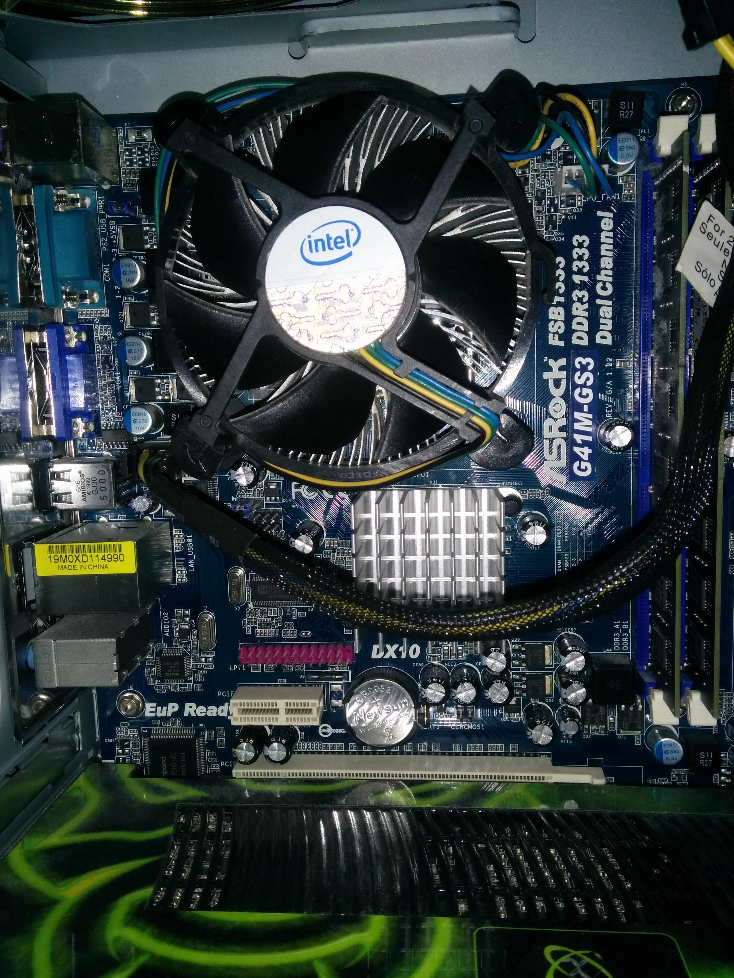

Mainboard - mache ein Seh-Test, schau dir die Kondensatoren genauer an, sind die gewölbt, oder es tritt Flüßigkeit aus, dann ist es das Mainboard...

Ob ich als Laie das MB so einfach kontrollieren kann? Ich schaue mal, ob ich da was sehe, aber mir wird da leider eh nichts auffallen. Kann ja zur Not mal ein Foto machen und hier reinsellen.
Ja... hier ein wenig Hintergrund mit Bildern: http://de.wikipedia.org/wiki/Capacitor_Plague
Mach das, wenn du dir nicht sicher bist...

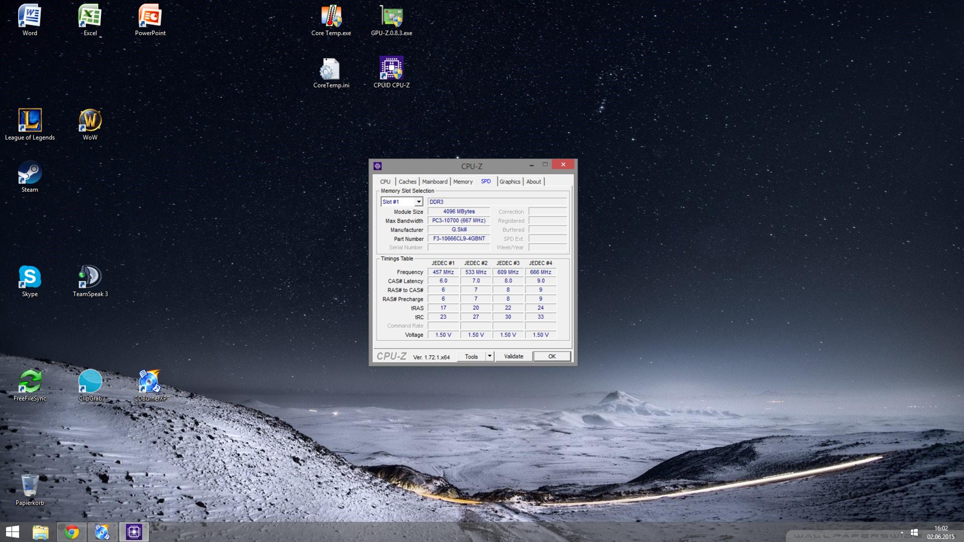

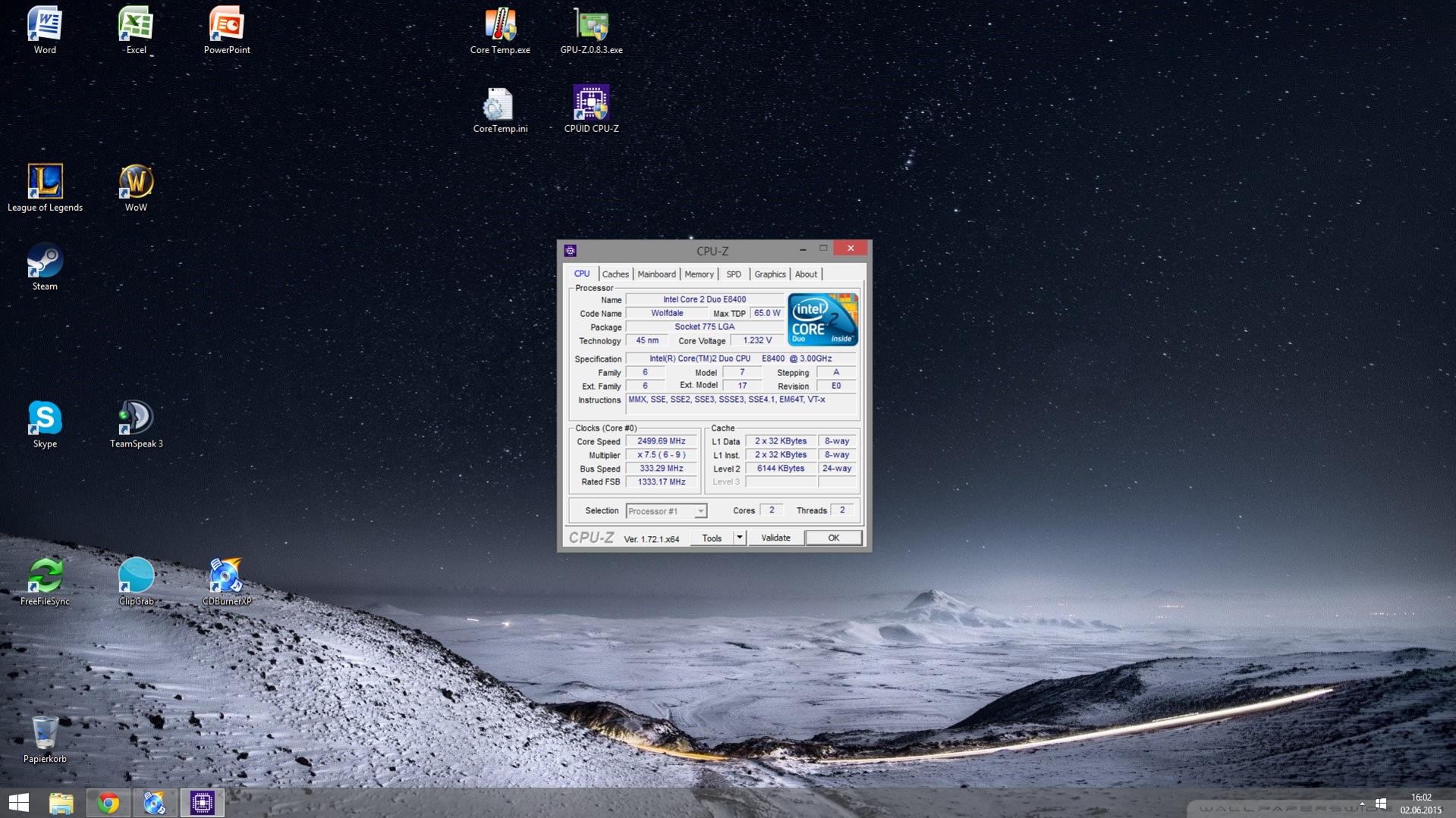

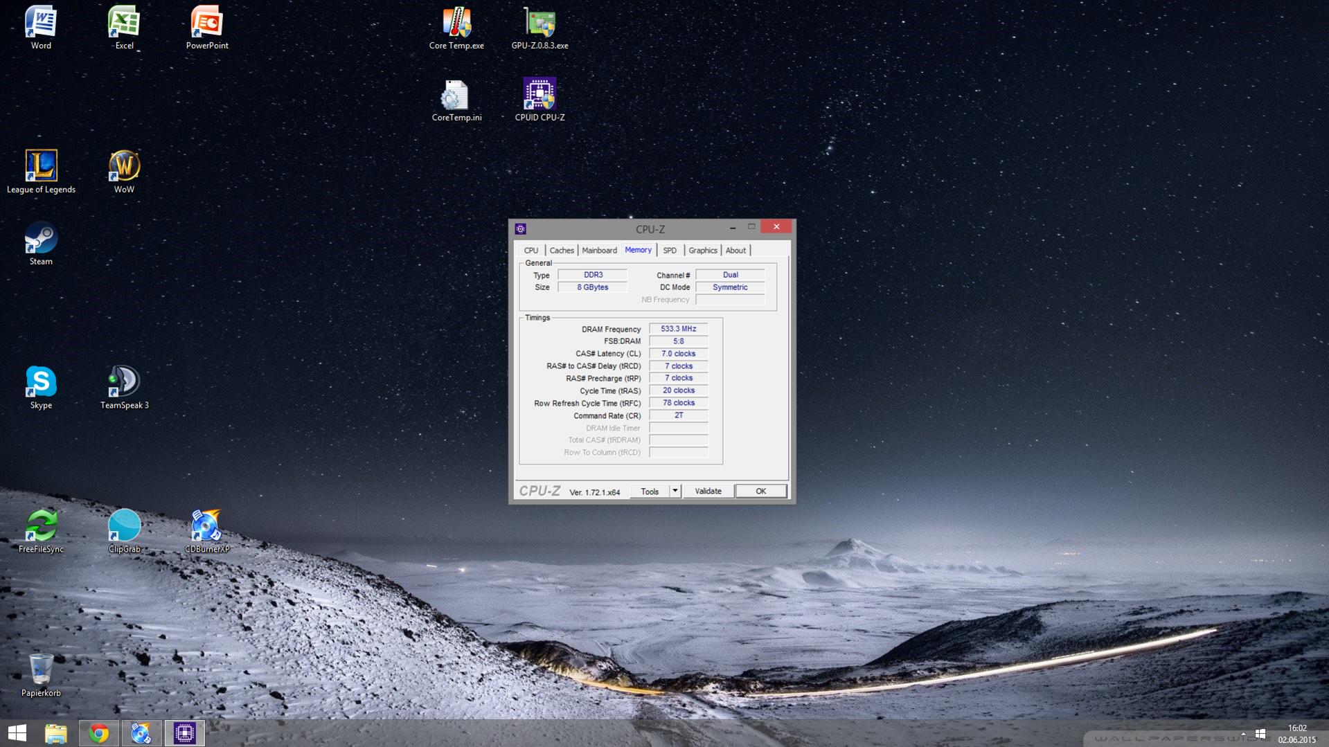

Ich hatte mit CPU-Z geschaut und ich meine das wäre DDR3
Poste mal Screenshot... dann können wir das besser beurteilen...
Denn der E8400 ist ein Socket 775 Prozessor, und es gab da einige Mainboards die DDR3 und DDR2 Wahlweise zuliesen, aber der Gros nur DDR2...

So, zuerst hier der DDR3 Ram. MB ist das: ASROCK G41M-GS3

Wollte euch noch fix ein Bild zum MB posten. Sieht soweit ganz ok aus denke.
sieht auch nicht nach Kondensatoren-Defekte aus... ;)
