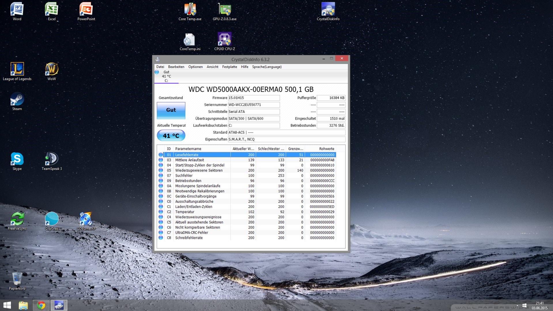

Crystal Disk gibt einen Zustand von gut an. Hier der Screenshot:
Also werde ich die 2 Komponenten in den neuen PC mitnehmen. Vllt. kann mir wer von euch ja noch helfen die richtigen Komponenten zu ermitteln, wäre nett, wenn sich wer dazu äußern könnte. Ansonsten danke schon mal für die vielen Hilfen :)

Wenn die Festplatte OK ist und der RAM auch, spricht allerdings nichts dagegen den in den neuen PC einzubauen. Sieh aber zu, dass du ein anderes SATA Kabel für die Festplatte verwendest, um ein defektes Kabel auszuschließen.
Die S.M.A.R.T. Werte der HDD sind in Ordnung und zeigen auch keinen Hinweis auf Probleme mit dem SATA Kabel.
Das ist unnötig, wie man an den S.M.A.R.T. Werten sieht, der Rohwert vom Attribut C7 ist ja noch 0. Eine Diagnose ist besser und vor allem billiger als blindes Tauschen bis man per Zufalle die Ursache behoben hat. Nach einem Umbau kann so ein SATA Kabel aber durchaus kaputt sein, die mögen es z.B. gar nicht gerne, wenn man am Kabel statt am Stecker zieht, die Schäden sieht man aber eben normalerweise nicht, nur an den S.M.A.R.T. Werten.

Wenn Du alles richtig gemacht hast, also Memtest86+ wirklich mit allem Riegeln und den Einstellungen wie unter Windows gelaufen ist, dann kann es eigentlich nicht am RAM liegen und der der Screenshot aus Post #21 zeigt auch keinen Fehler mit dem SATA Kabel an. Platte und RAM sind damit erstmal raus.
