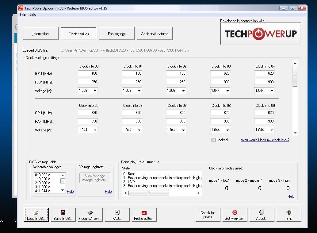

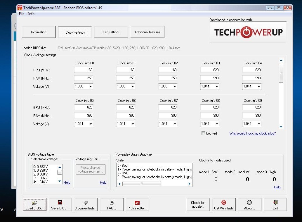

Vor kurzem habe ich meiner HD4830 von His powerplay ins Bios eingefügt.

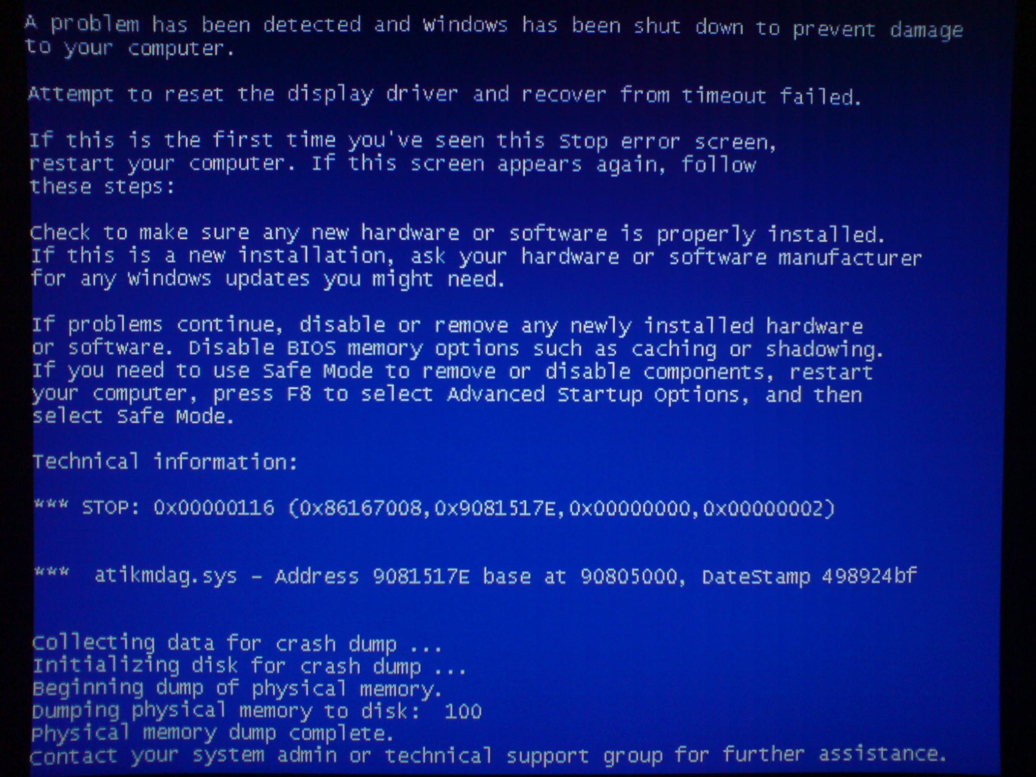

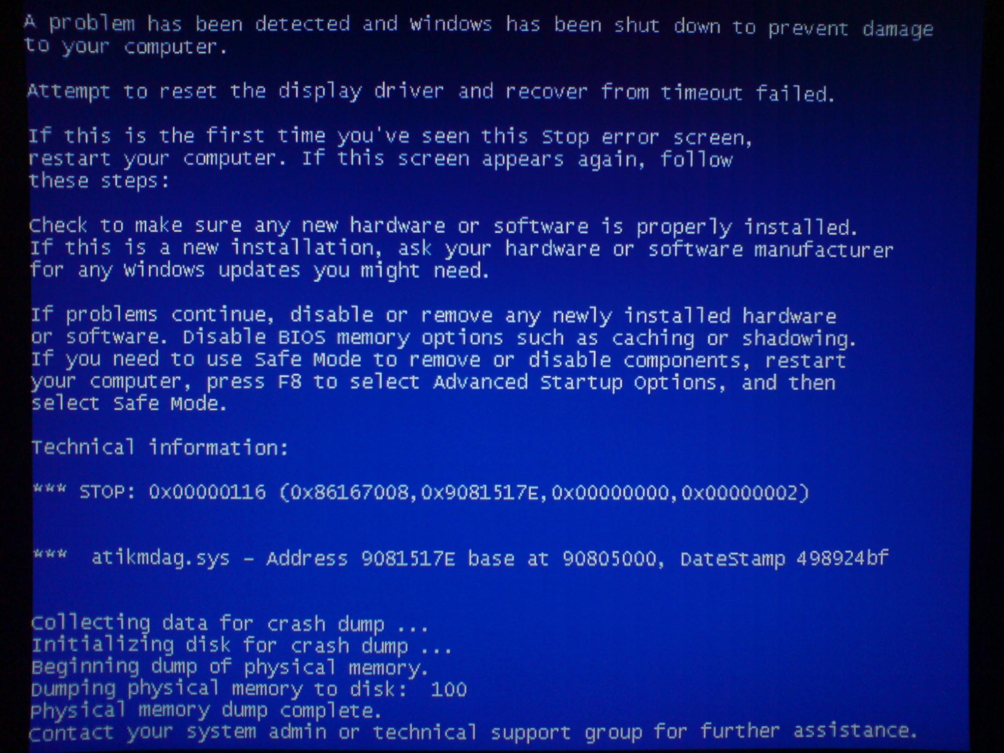

Das ging auch alles gut soweit, doch eben als ich Company of Heroes spielen wollte kam wie aus früheren Versuchen wieder dieser Bluescreen dessen Grund mit dem bearbeiteten Bios zusammen hängt. (BEI CALL OF DUTY PASSIERT DAS SELTSAMERWEISE NICHT)
Mit dem Standart Bios ohne Powerplay kommt das nämlich nicht !?
Hier mal zei Bilder
1. vom Bluescreen
2. von den Bios Einstellungen
Habt ihr eine Idee was ich falsch mache ?

1,044V bei vollem Takt?
Kann das stimmen? Ich sehe nämlich auf dem RBE Screen bei "BIOS Voltage Table" noch mehrere Spannungen nach 1.044V
Check das mal

@Edit Fated!, ich glaube du hattest recht, bei der Seite stehen ja die Spannungen die ich bei Last benutze im Idle !?
Irre ich mich da ?
Mach mal bitte folgendes:
Lade das Originale Bios in den RBE und mach da bitte einen Screenshot von den Spannungen und stell ihn bitte hier rein.
Ich hab jetzt keine weiteren Details gefunden über die 4830, aber meine 3870 braucht unter Last 1,344V deshalb kommt mir das bei dir sehr komisch vor.
Und guck mal bitte hier, hab was in den Screen reingeschrieben:
Hab gestern nochmal die spannung auf 1,2 volt angehoben, doch es kam wieder ein bluescreen.
Außerdem steht ja in dem bluescreen irgendwas von atikmdag.sys was ja allgemein als unlösbares Problem bei ATI Karten angesehen wird !?
Übrigens habe ich das bei beiden Systemen (siehe Signatur).
Das gleiche war auch mit meiner XFX HD4830 die ich wegen einem Lüfterdefekt gegen die His getauscht habe.
Kann es sein das es irgendwas mit dem P35 chip oder sonstigem zu tun hat ?
Also hier ist das original Bios, das ich soeiwso etwas seltsam finde.
In deinem screen hast du ja was mit den spannungen gefragt, da sethe bei mir die gleichen wie unter den taktraten.
