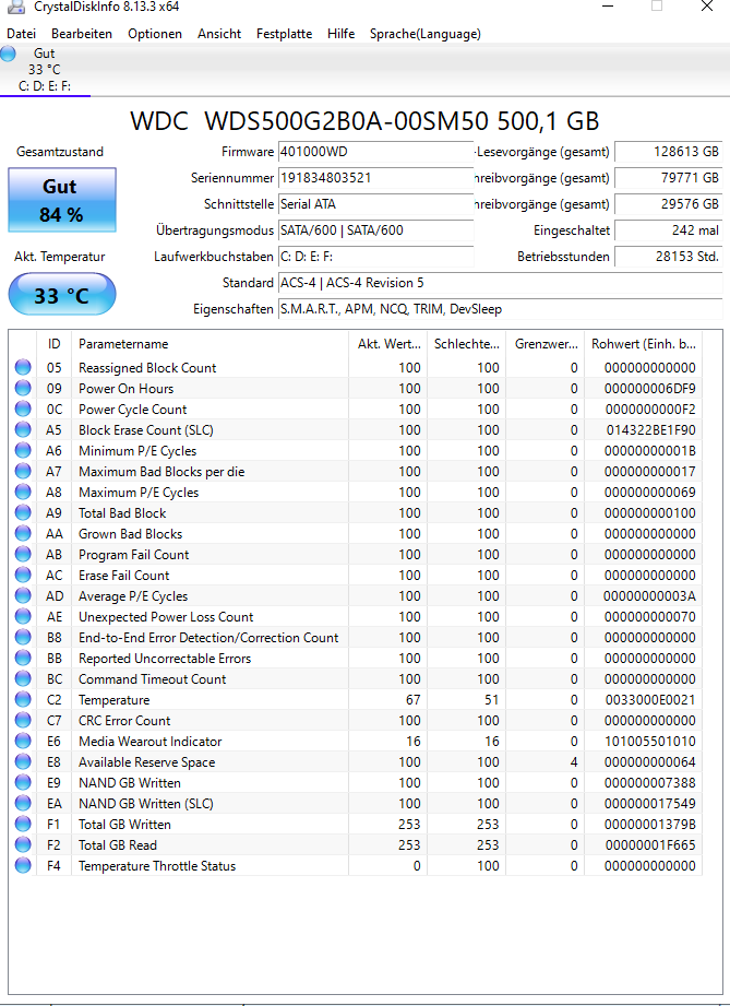

Datenträger auch mal checken,
Screenshot posten auf dem man alle Parameter und Werte sieht:
"CrystalDiskInfo "

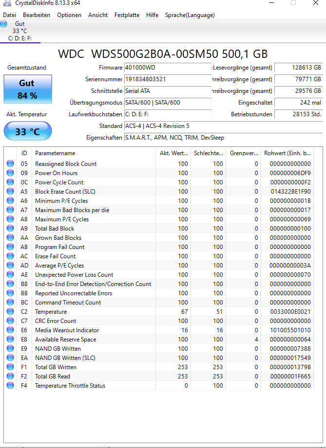

Hier die Smart werte
Hatte das vorher schonmal gecheckt, die "Jüngste" ist es nicht mehr aber die werden sahen für mich noch ok aus
Das hat nichts mit dem Datenträger zu tun.

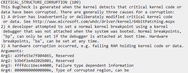

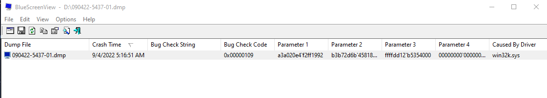

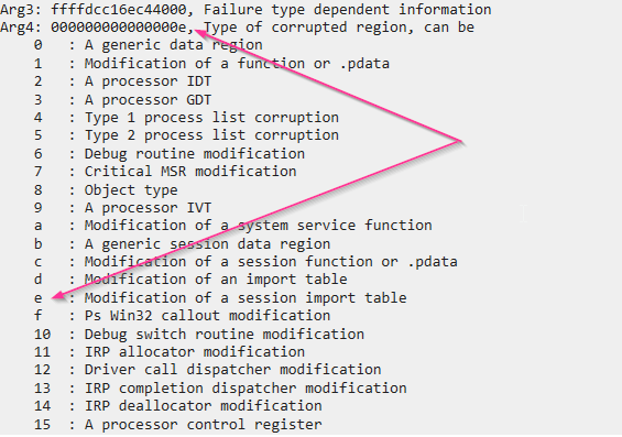

Das Teil von Nirsoft wird ihm sagen das es die win32k.sys war.
Der Prozess dazu ist in beiden Dumps csrss.exe. Also nix was Dir mit so einem BSOD wirklich hilft weil Du nicht weisst was da das Modul hat abstuerzen lassen.

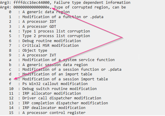

Egal. Weiter mit WinDBG.
Das hatte ich so noch nicht gesehen.
In den geladenen Modulen zur Zeit des Absturzes findet sich auch eine "HWiNFO64A_153.SYS" und mit ist da was in Erinnerung das sowas aehnliches fuer BSOD verantwortlich sein kann. Das heisst nicht, das HWinfo daran schuld ist, es kann ein Programm sein was diese SYS inkludiert hat.

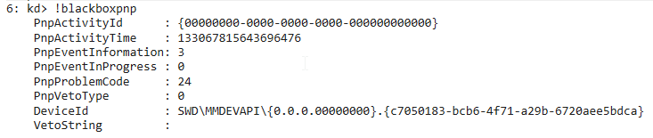

Weiterhin faellt auch diese Info auf.
Das scheint ein Multimediageraet zu sein.
Und dazu sollte im Ereignisprotokoll auch was zu finden sein. @BekooLUL
Schau da mal rein ob was zu finden ist mit Event-ID 400.
Wenn ja kann das den Hinweis bringen welcher Treiber da in Konflikt geraten ist.

Der Computer wurde nach einem schwerwiegenden Fehler neu gestartet. Der Fehlercode war: 0x00000109 (0xa39fe55e7f804865, 0xb3b6f1e4d202b801, 0xffffdcc16ec44000, 0x000000000000000e). Ein volles Abbild wurde gespeichert in: C:\WINDOWS\MEMORY.DMP. Berichts-ID: 99904c6c-08b8-449f-b163-719b38a75849.
