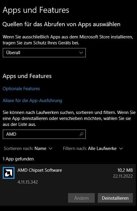

@Grains
Wir wissen immer noch nicht welcher Chipsatztreiber genutzt wird.
Ja, ist ganz einfach^^
  • wenn du selbst einen installiert hast dann kennst du die Version...
  • wenn du dich auf Windows verlassen hast, dann ist dieser veraltet...
https://www.computerbase.de/downloads/treiber/mainboards/amd-chipsatztreiber/
