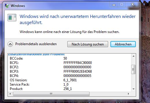

Vor knapp 2 Wochen habe ich mir ein SSD zugelegt und Windows 7 neuinstalliert. Alle anderen Komponenten blieben dabei gleich, ich habe lediglich aktuellere Treiber aufgespielt.
Danach traten während des Spielens von Herr der Ringe Online unregelmäßig Bluescreens auf, wenn auch nicht sehr häufig.

Die Erstinstallation von Windows 7 war im Oktober 2009, seitdem lief das System durchgehend bis vor 2 Wochen. In dieser Zeit hatte ich mit der Konfiguration vermutlich keinen Bluescreen, innerhalb der letzten Monate auf jedenfall keinen.
Deshalb nehme ich an, dass es zwei mögliche Ursachen gibt. Die erste ist das SSD, die zweite die Treiber.
Im Anhang befinden sich zwei Crashdumps, mir fehlt das Verständnis, die richtig auszuwerten. Aber es taucht immer wieder ctoss2k.sys auf, was anscheinend mit Creative zusammenhängt.

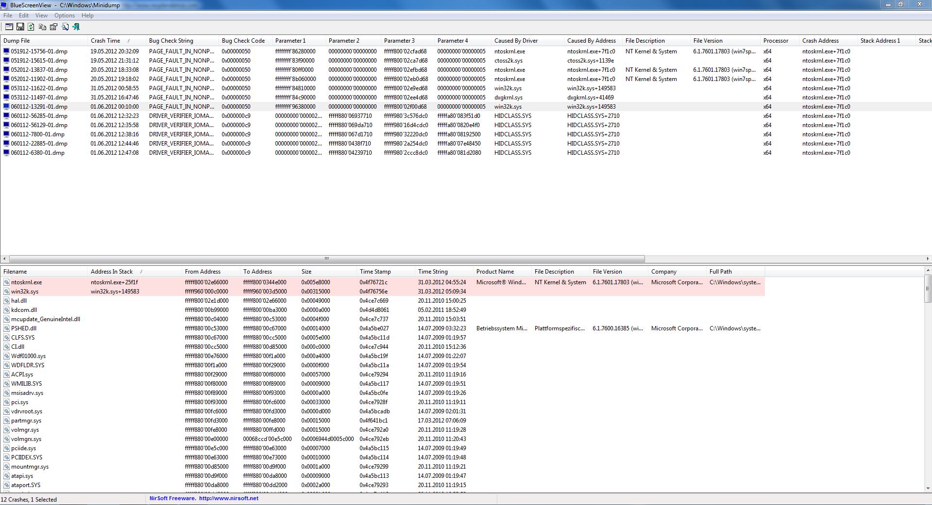

Edit: verifier.exe führt zu einem Bootloop wegen hidclass.sys. Hängt wohl mit den Eingabegeräten (Maus, Tastatur) zusammen, so lässt sich damit die Soundkarte nicht überprüfen.
In BlueScreenView sieht der Überblick so aus:

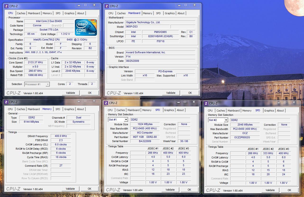

CPU-Z:
