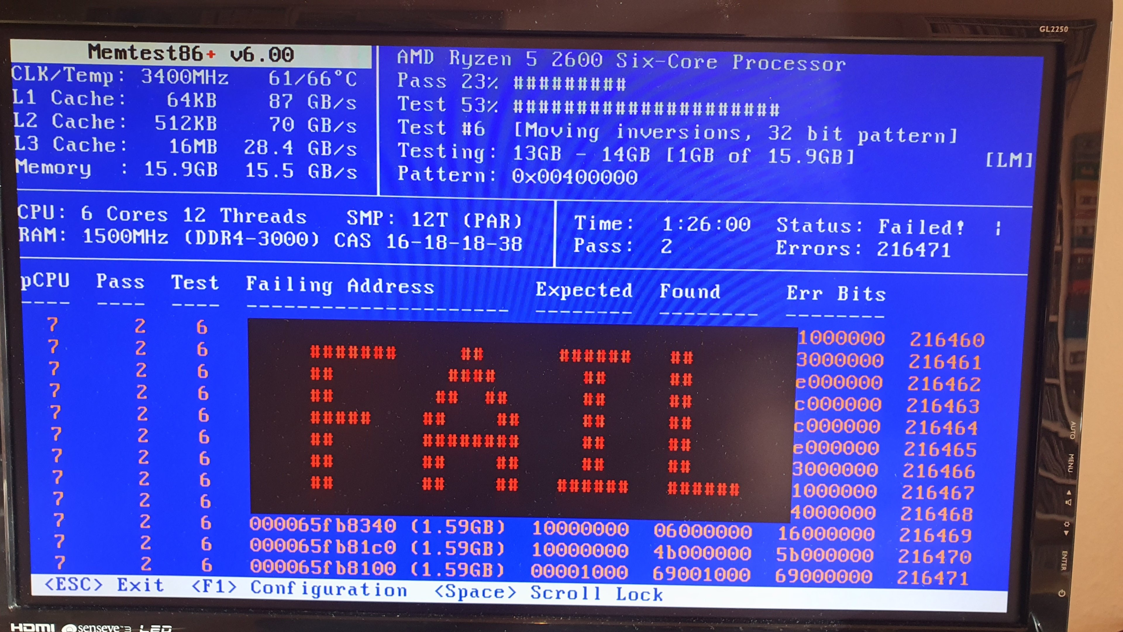

Ich habe vorhin einen Durchlauf mit Memtest86+ gemacht, und der zeigt - wenig überraschend - massive Fehler an (6stellige Zahl) - siehe Foto.
Offensichtlich ist also der RAM kaputt. Die Frage, die ich mir jetzt stelle: Sollte ich hier austauschen oder deuten die Fehler auf noch weitere Mängel hin, so dass ich im Zweifel mich besser gleich nach einem ganz neuen System umschaue? Kann man das so schon sagen, ohne neuen RAM zu kaufen?

Ja RAM alleine kann ein System instabil machen...
Ja hättest es eher reklamieren sollen.

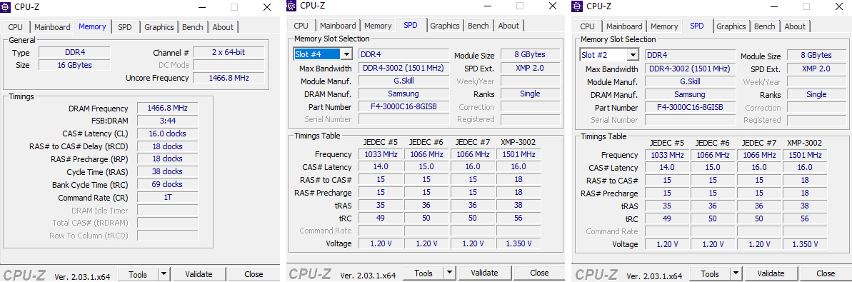

CPU-Z nutzen ... Reiter Memory und SPD Posten. SPD von allen belegten Slots.
Kann auch ein Slot Problem sein... A2 und B2 sollten belegt sein.
Btw. Memtest86 ohne plus ist der Test der aktueller gehalten wird. Die plus Version ist von einem anderen Autor welcher lange keine Updates gemacht hatte. Sie suggeriert mit dem plus halt das sie besser sei.

OK, habe CPU-Z laufen lassen, siehe anbei.
Soll ich dann besser Memtest86 ohne Plus nochmal laufen lassen? Wird aber ja wohl kaum dann keine Fehler anzeigen nehme ich an?

Schau bitte Mal im BIOS nach ob das xmp Profil richtig geladen wurde.
Also nicht manuell eingestellt denn das sind nur 2933 MHz Takt anliegend.
Auch die Spannung der Speichermodule sollte 1,35 Volt haben dann.
Hier könnte man auf 1,4 Volt langsam erhöhen in 0,1 Volt Schritten um zu schauen ob es besser wird.
Es ist aber auch nur ein ryzen 2xxx die konnten noch nicht so hoch beim RAM takten.
Kann sein das er bei 1333/2666 MHz erst stabil läuft.

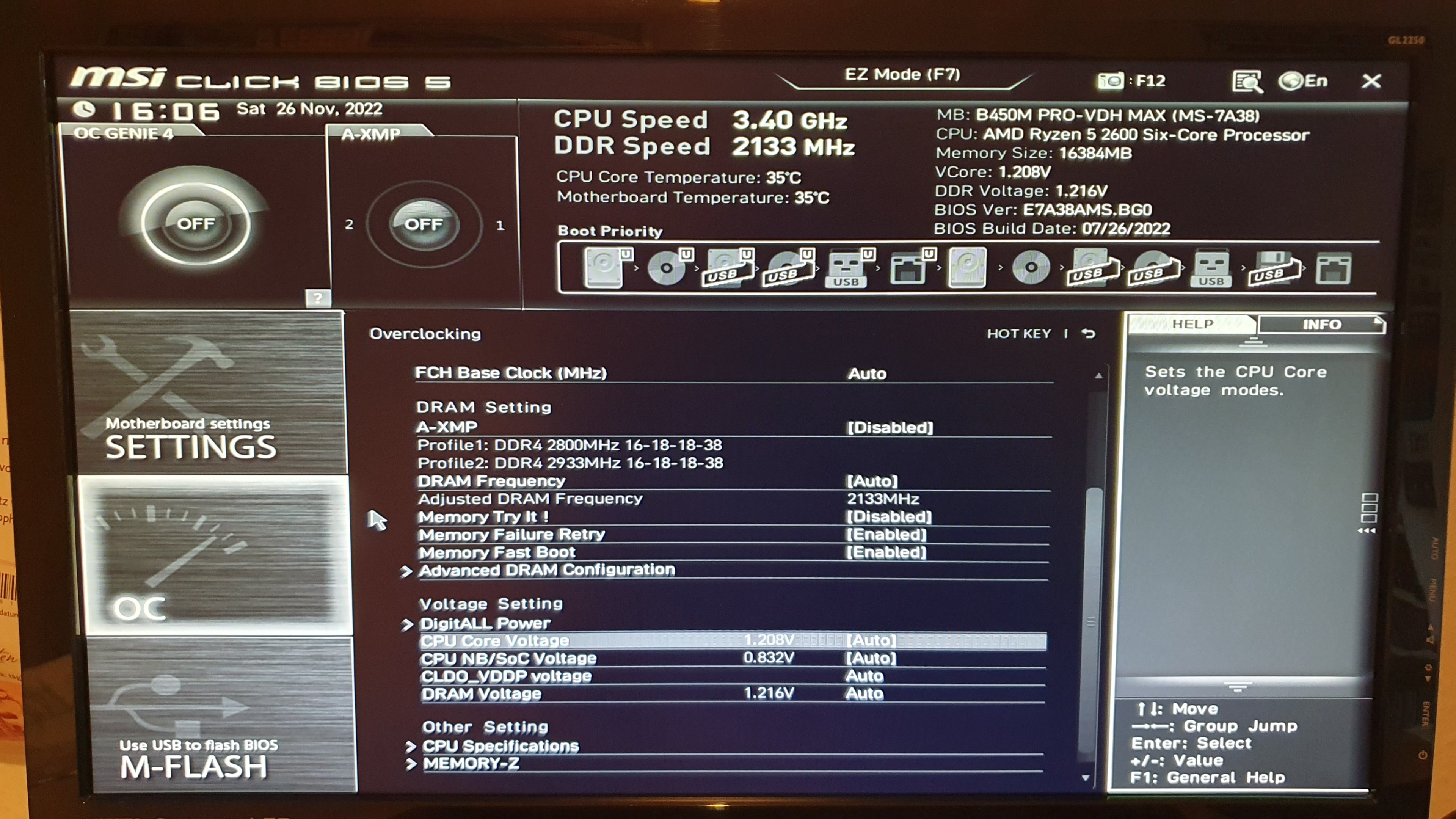

Hiermit kann ich als absoluter Laie leider nicht so viel anfangen... wo genau muss ich das dort einstellen und riskiere ich damit evtl. größere Schäden, wenn ich es falsch mache?
Ein Foto des BIOS habe ich beigefügt.

CPU-Z hat die Speicher doch ausgelesen als DDR 3000 mit 1,35 Volt DRAM Spannung...
deine laufen auf 2933 Mhz mit nur 1,2 Volt ... das ist zu wenig zum Stabilen betreiben .
eigentlich sollte das Laden einem XMP Profils die Spannung auch anpassen.
Lade bitte oben einfach eines der XMP Profile .. was aktuell auf diabled steht.
Offiziell hat DDR 4 1,2 Volt aber die Spezifikationen sehen den Betrieb bis 1.35 Volt ohne Probleme vor und der Speicher braucht das halt auch ... wie jeder Speicher der über 2600 Mhz rennt eigentlich.
Ich hoffe das dies das Problem löst das du so lange mit dir rumschleppst.
Also A-XMP Profil 2 Laden z.b.
XMP habe ich ja heute erst deaktiviert (siehe oben). Der Screenshot von CPU-Z war vor der Deaktivierung.
Die beiden A-XMP-Profile bieten mir 2800 MHz bzw. 2933 MHz. Die Spannung darunter bleibt dann aber bei 1.216V. Die müsste ich sonst wohl manuell ändern? Müsste ich da oben im Screenshot in einer der Zeilen statt AUTO was eigenes eingeben?
DRAM Voltage auf 1,35 Volt und halt nicht auf Auto ..
Es kann auch sein, das der R5 2600 das nicht direkt kann. Also DDR 4 3200.
Da müsste dann eben eingestellt werden mit dem Dram Voltage oder er läuft z.b als DDR 4 2933 oder ähnliches. Das wäre auch o.k, weil das eben der Takt ist, den die R5 2600 können. DDR 4 3200 das können manche, aber nicht alle.
