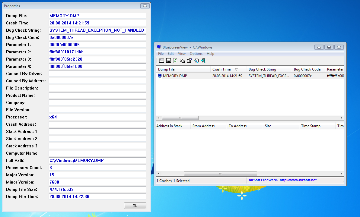

Hallo alle zusammen,
ich habe gerade einen Bluescreen bekommen.
Der war nicht unter MiniDump sondern im Windowsverzeichnis gespeichert und per Bluescreenview
konnte ich ihn auslesen.
Die Meldung steht im Bild/Anhang
Kann mir jemand sagen, was das bedeutet?
Oder ist das nicht weiter schlimm?
Danke schon mal :)
BSOD 7E, ist meist auf einen Korrumpierten Treiber zurück zuführen, kann aber auch was mit der HDD zutun haben...
Erstmals, würde ich jetzt noch nichts tun ausser nachprüfen ob meine Treiber alle auf dem neuesten Stand der Dinge sind...
Dann evtl. mal einen CHKDSK -R -F, mit anschließendem SFC /SCANNOW, in einer DOS Box (CMD.exe mit Admin Rechten), laufen lassen und meine System Platte (meist C:\ ) prüfen...
Dann abwarten ob der Fehler erneut auftaucht...
Vielen Dank euch beiden.
Ich hab jetzt mal die Festplatte drei mal überprüfen lassen und es wurde nichts gefunden.
Denke, dass es ein Treiberthema war. War anfangs auch meine Vermutung, aber wollt nochmals
sicher gehen.
danke :)
