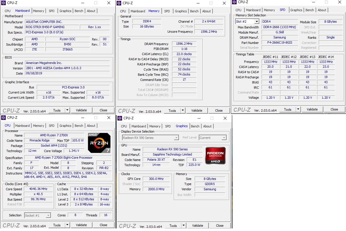

Bitte schön :)
Dein 2666er RAM läuft auf 3200. Könnte er zwar schaffen muss er aber nicht. Aber deine CPU mag 3200er oft nicht, weil die nur bis 2933 freigegeben ist.
Also RAM auf 2666 stellen und bios update machen. Danach kannst du probieren, ob 3000 laufen oder wieder 2666 einstellen und gut ist.

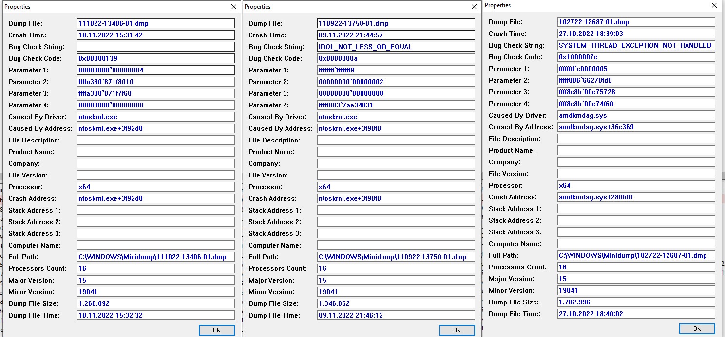

Haben es jetzt so gemacht, reicht das?
Nach den Bluescreens wurden zumindest mit DDU die Grafikkartentreiber aktualisiert.

Hey,
sorry hat etwas gedauert. Jetzt aber anbei :)

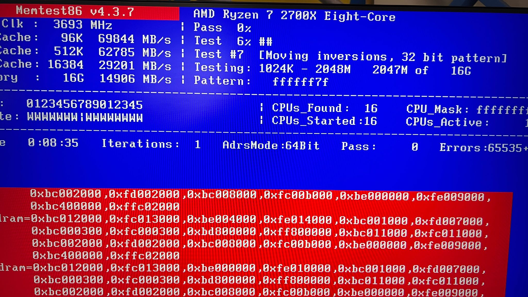

Das schlimmste war eventuell beim memtest?
Erst kam erst lange nichts als Fehler, aber als ich die Einstellungen ein wenig geändert hatte (Ich glaube in Richtung dram oder so?) kam das angehängt Bild, mit viel rot und irgendwann hat sich der PC aufgehängt.
Meine explizite Frage nun: Arbeitsspeicher sollte ich besser einen neuen holen, richtig? Ist er kaputt oder verträgt sich das einfach nur nicht mit meinem Motherboard? Gibt es Empfehlungen oder handele ich einfach nach meinem Gefühl und der QVL-Liste?
Sofern ich ZUSÄTZLICH meinen Rechner noch mal ein wenig pushen möchte und "günstig" erweitern will, was sollte ich tauschen? Motherboard? Was an den Festplatten ändern? Grafikkarte? Prozessor?
Danke für die Hilfe, die sich ja nun langsam in Richtung Ziel entwickelt :-)
