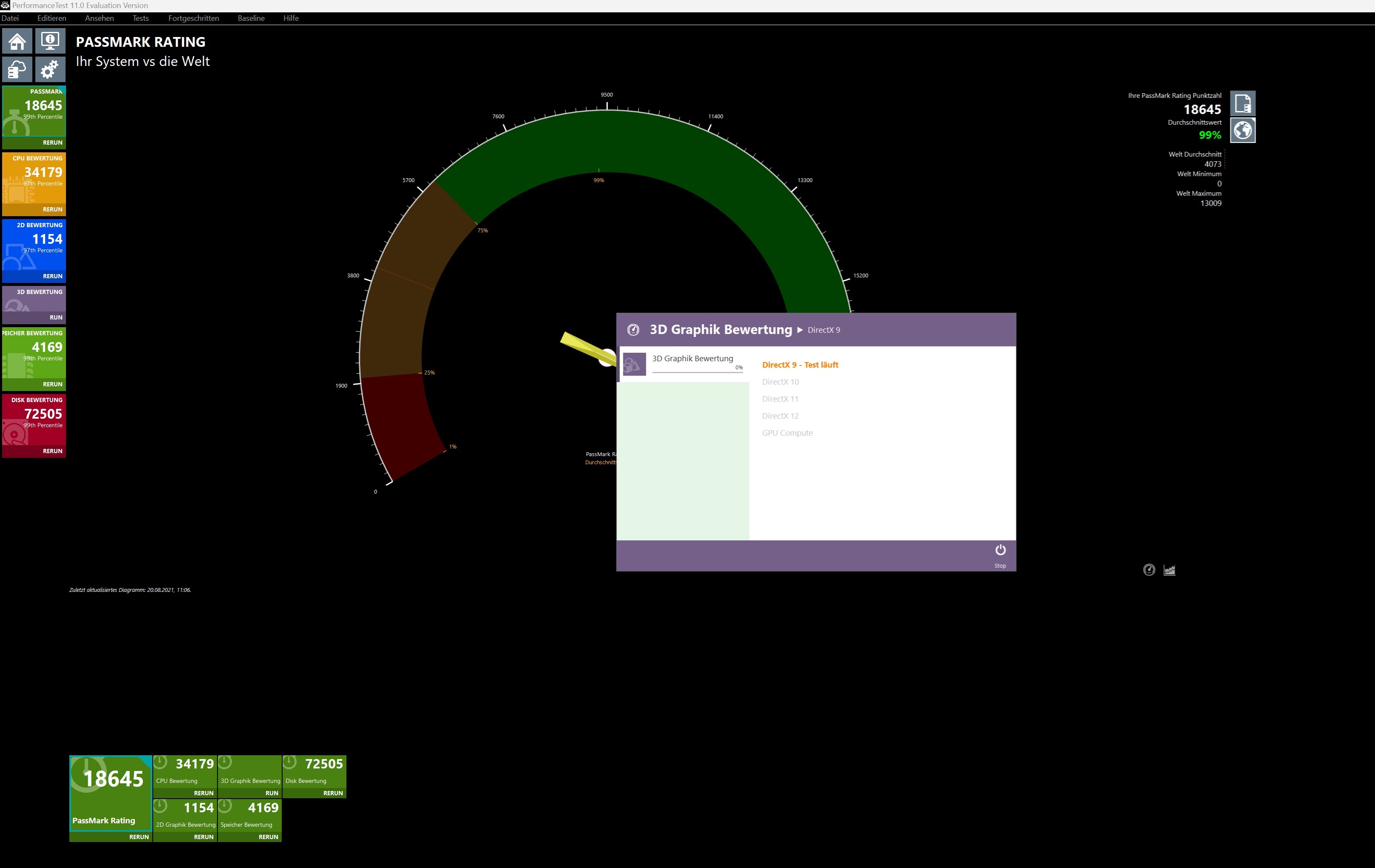

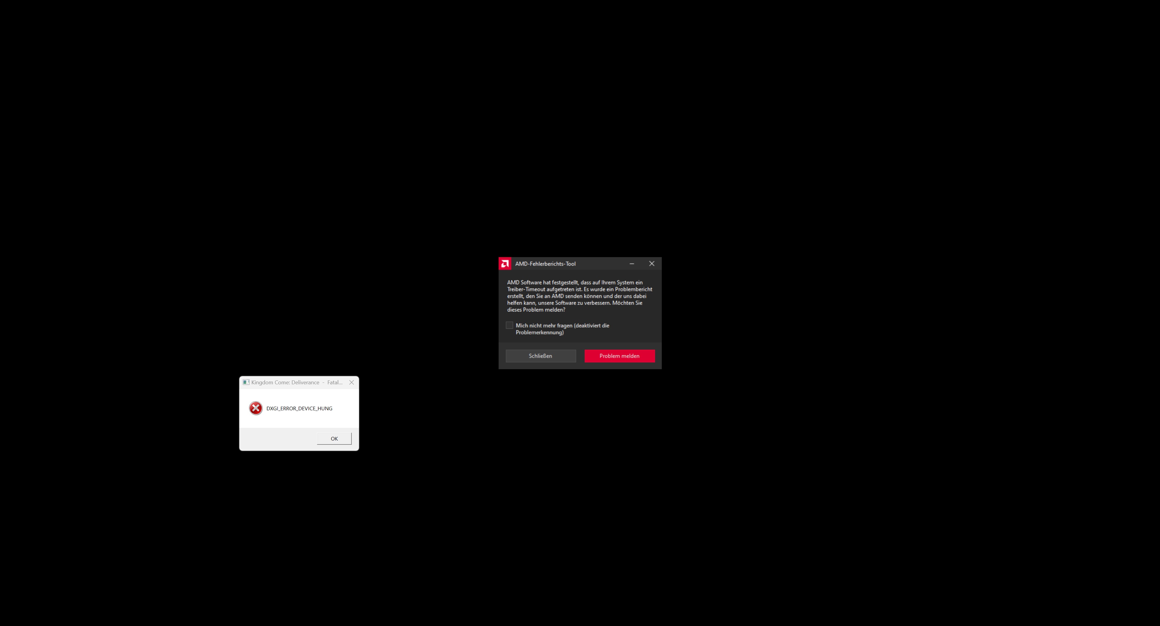

3 Spiele stürzen sporadisch ab: Ark Ascended auf Ultra Einstellung, kingdom come deliverance auf next Gen Einstellung , X4 auf Ultra Einstellung
Spiele wie Dragons Dogma 2, GTA5 und Lol (alle auf höchsten Einstellungen) stürzen überhaupt nicht ab...
  • alle Treiber de- und neu installiert (auf den neusten Stand), Bios geupdatet
  • von Windows 10 pro auf Windows 11 pro geupdatet
-verschiedene Testprogramme laufen lassen (Dxdiag hat keine Fehler angezeigt), PerformanceTest 11. laufen lassen und dort konnte nicht der 3D- Test abgeschlossen werden (siehe Bild) -.-
Msi Programm während des spielens laufen lassen, damit ich die Wärme und Auslastung sehen kann- Spiele sind selbst bei einer Auslastung von 88% und einer Wärme von 59 Grad bei der Grafikkarte und 33% Auslastung und 61 Grad bei der CPU mit einem Treibertimeout abgeschmiert...
Spieldateien mit Hilfe von Steam auf Fehlerüberprüft

Guten Morgen! Netzteil richtig angeschlossen? Und mit welchem Setting läuft der RAM? EXPO? Nimm das mal testweise raus. 64GB mit 6400MHz könnte Stress machen.
Reaktionen: Independent, Alexander2 und oOTemplerOo
Guten morgen Clark und danke für deine schnelle Antwort :)
Netzteil ist richtig angeschlossen und der Ram läuft momentan auf Expo; werd ich mal ausstellen und testen. Für deine schnelle Antwort danke ich dir.
mfg
Also es sieht bis dato sehr gut aus, denn auch das Testprogramm läuft jetzt :)- ich werd jetzt mal einige Stunden zocken und testen. Danke dir!
Lag wohl an den Arbeitsspeichern und dem EXPO Setting :) danke dir!
