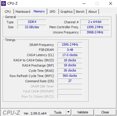

Moin,

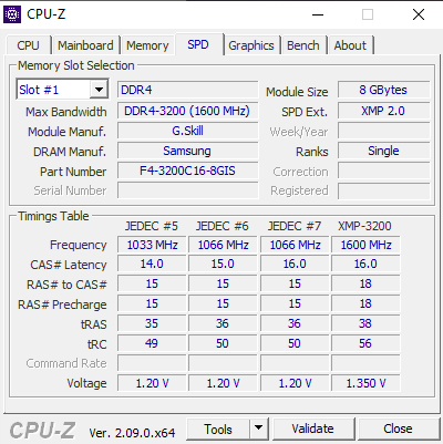

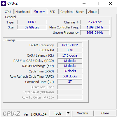

lade dir mal bitte CPU-z hier bei CB im Download Bereich runter, dann mach bitte mal je einen Screen vom Reiter Memory und Reiter SPD.
Diese dann hier einmal hochladen.
Sind 2x 16GB oder 4x 8GB verbaut?

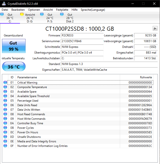

Desweiteren vll. mal die SSD mit CrytsalDiskInfo überprüfen.

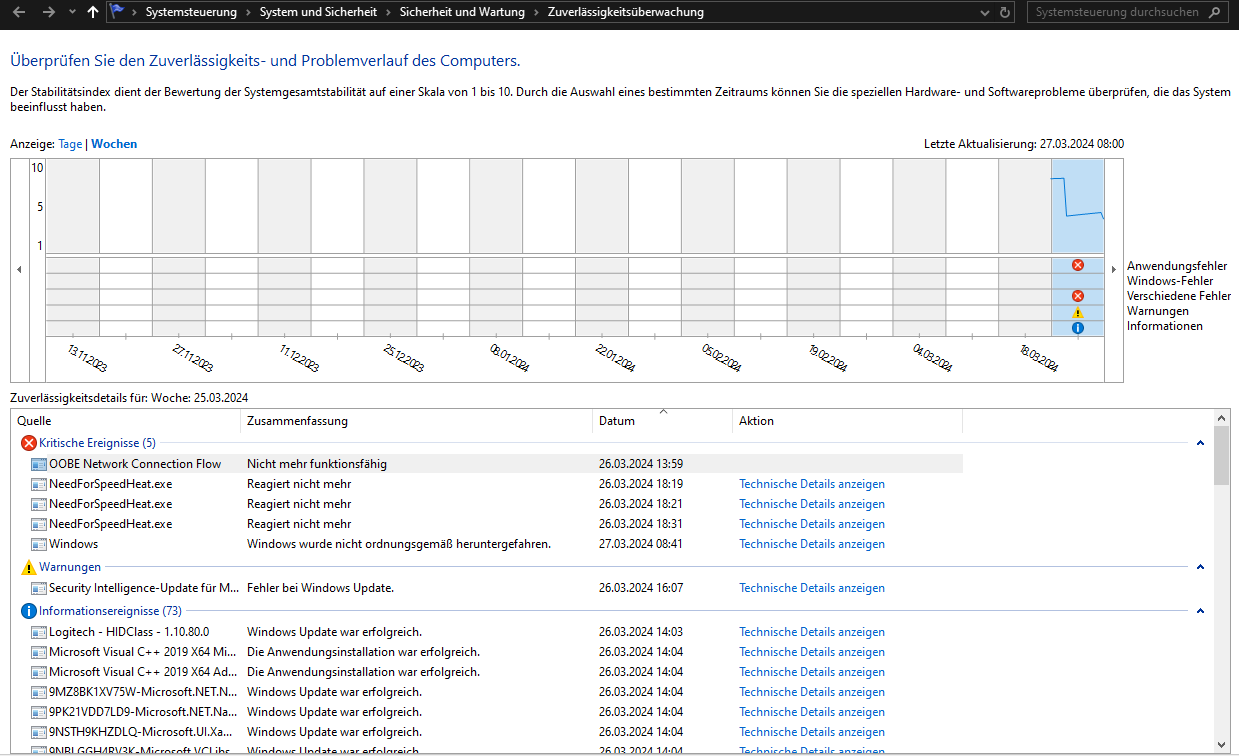

Was steht denn in der Ereignisanzeige und welchen Fehler spuckt der Bluescreen aus?
Auch den Zuverlässigkeitsverlauf checken. Findet sich im Win Start Menü wenn man selbiges sucht.
Moin,
es sind 4x 8GB verbaut. Erst waren 2x 8GB verbaut, und dann habe ich nochmal die selben nachgerüstet.
Ich hab mal 3 Screenshots angehangen.
Moin,
da der Rechner gerade frisch neu aufgesetzt ist, steht jetzt natürlich nicht mehr viel drin. Ich spiel nochmal ein bisschen, und schicke nochmal einen Screenshot, wenn etwas passiert ist

Da wird bereits der Hase in the Pfeffer liegen...
Vollbestückung UND XMP = Kontroller streckt alle Viere von sich. Funktioniert so meistens nicht. Der Kontroller dafür sitzt in der CPU und schafft dann meist die scharfen timings nicht mehr zuverlässig.
Entweder auf 2 Riegel zurück oder XMP raus...
eventl. mal mit JEDEC versuchen.
Reaktionen: Der Ben
Danke für den Tipp. Habe einfach mal 2 Riegel rausgenommen. Es lief jetzt schonmal eine halbe Stunde Need for Speed ohne Probleme. Es scheint also erstmal zu funktionieren. Vielen Dank für den Hinweis. Ich teste das mal intensiv
Hi,
dein Intel i5 unterstützt offiziell DDR4-3200.
Alles drüber ist OC.
Kann stabil laufen, muss aber nicht.
Teste bei Vollbestückung den Ram mal bei DDR4-3200.
Im Bios manuell einstellen.
ps: zudem mach bei deinem Laufwerk D: / G: am besten mal eine Datensicherung "crystal disk" melden "Vorsicht"
