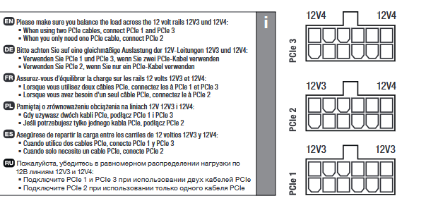

wie ist die 4070 ti Super denn strommäßig angeschlossen? sie hat ja den 12vhpwr. Nutzt Du da den beigelegten Adapter auf 2x 6+2Pin PCIe?
bei 2x 6+2 PCIe sollte man am NT die Buchsen PCIe1 und PCIe 3 nutzen, soweit mir das noch bekannt ist.
Bei Be Quiet gibt es eine Vorgabe wie diese PCIe-Stecker ans Netzteil sollten, da Dualrail seitens des Netzteils.
Möglicherweise verursachen Spannungsspitzen der neuen GPU dem NT Probleme und dann folgen diese Abstürze.

Stromversorgung der Grafikkarte nochmals auf Korrektheit prüfen. Wurden auch die beiliegenden Kabel verwendet und richtig am Netzteil angeschlossen? Da muss man ja schauen dass die richtigen 12V3+12V4 Stecker benutzt werden.
Wenn Spannung/Strom das Problem wäre, würde eher das NT abschalten (Schutzschaltung) und der PC rebooten anstatt dass nur das Spiel abstürzt. Aber kontrollieren ist nicht verkehrt!
