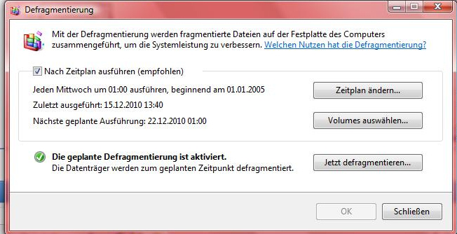

nach einigen Wochen bin ich also wieder da. In dieser Zeit gab es (bis gestern) weder Abstürze noch Fehlermeldungen, allerdings läuft das Notebook öfters heiß, der Lüfter dreht voll auf, taktet allerdings nach einiger/langer Zeit auf wieder normal herunter.
Nun kämpfe ich wieder mit hoher CPU-Auslastung wie auch an dem Tag des ersten Threads und Bluescreens und dem Lüfter auf Volleistung.
Dies tritt nur auf, wenn das Notebook nicht arbeitet, sprich so gut wie keine CPU-Auslastung, kein Arbeiten am Notebook. Nach einiger Zeit fährt dann die CPU-Auslatung auf über 50% und logischerweise der Lüfter auch voll auf. An diesem Punkt hatte ich damals das Notebook ausgeschaltet und wieder angeschaltet --> Dann kam der Bluescreen.
Ich habe jetzt im Ressourcenmonitor gesehen, dass die CPU steigt sobald der Prozess:
DfrgNtfs.exe
beginnt. Er ist sowohl unter Prozesse und dann unter Datenträger gelistet. Dort sind dann unzählige Sachen aufgelistet. Als Datei z.B. wird angegeben \Device\HarddiskVolume1 oder Volumeanordnung oder Zuordnung von freiem Speicherplatz.
Der Prozess läuft ständig an, sofort wenn nicht am Laptop gearbeitet wird. Heute allein schon mehrere Male. Ob das normal ist weiß ich nicht; dieses Verhalten hatte ich vorher allerdings noch nie bemerkt.
Komme ich damit dem Problem näher? Bisher dachte ich es wäre ein Lüfterproblem oder etwas mit der Hardware, aber da es keinerlei Fehlermeldungen gibt und nur hohe CPU-Auslastung und Überhitzung: liegt es an der automatischen Defragmentierung? Könnte damit auch die Speicherzugriffsverletzung zusammenhängen? Welche Auswirkungen hätte es die autom. Defragmentierung zu unterbinden und wie mache ich das?
Ich wäre für eure Hilfe unendlich dankbar!
Die Systemlast wird offensichtlich durch den Defragmentierungsdienst (DfrgNtfs.exe) von Vista ausgelöst.
Den Dienst kannst du auch abschalten: http://www.wintotal.de/tipparchiv/?id=1298
Die Auswirkung des Abschaltens wäre, dass deine Festplatte mit der Zeit stark Fragmentiert (http://de.wikipedia.org/wiki/Fragmentierung_(Dateisystem)). Mit der Folge, dass die Lese- und Schreibgeschwindigkeit spürbar nachlässt.
Ich würde vorschlagen, du lässt die Defragmentierung einmal komplett durchlaufen. Diese kann auch manuell gestartet werden: http://www.windowspower.de/Festplatte-Defragmentieren-unter-vista_980.html. Der Vorgang dauert etwas länger, wenn der ständig unterbrochen wird, dauert es halt etwas länger (bis ewig) bis der abgeschlossen ist.

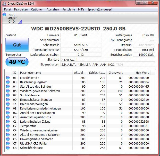

Mache aber vorher die Screenshots von CrystalDiskInfo (siehe Post#12), um den Zustand der Festplatte zu sehen. Nicht dass die Festplatte fehlerhaft ist und Defrag deshalb nicht weiter kommt und ständig (bei Leerlauf) am arbeiten ist. http://crystalmark.info/software/CrystalDiskInfo/index-e.html
hier die Informationen:
CrystalDiskInfo 3.9.4 (C) 2008-2010 hiyohiyo
Crystal Dew World : http://crystalmark.info/
OS : Windows Vista Home Premium Edition SP1 [6.0 Build 6001] (x86)
Date : 2010/12/15 18:40:59
-- Controller Map ----------------------------------------------------------
+ Intel(R) ICH8M Ultra ATA Storage Controllers - 2850 [ATA]
+ IDE-Kanal (0)
- TSSTcorp CDDVDW SN-S082H ATA Device
- IDE-Kanal (1)
+ Intel(R) 82801HEM/HBM SATA AHCI Controller [ATA]
- WDC WD2500BEVS
+ Silicon Image SiI 3531 SATA Controller [SCSI]
- Silicon Image's Pseudo Processor Device
- Microsoft iSCSI-Initiator [SCSI]
-- Disk List ---------------------------------------------------------------
(1) WDC WD2500BEVS-22UST0 : 250.0 GB [0-0-0, pd1]
Model : WDC WD2500BEVS-22UST0
Firmware : 01.01A01
Disk Size : 250.0 GB (8.4/137.4/250.0)
Buffer Size : 8192 KB
Queue Depth : 32
# of Sectors : 488397168
Rotation Rate : Unbekannt
Interface : Serial ATA
Major Version : ATA8-ACS
Minor Version : ----
Transfer Mode : SATA/150
Power On Hours : 10009 Std.
Power On Count : 1061 mal
Temparature : 49 C (120 F)
Health Status : Gut
Features : S.M.A.R.T., APM, AAM, 48bit LBA, NCQ
APM Level : 0080h [ON]
AAM Level : 80FEh [OFF]
-- S.M.A.R.T. --------------------------------------------------------------
ID Cur Wor Thr RawValues(6) Attribute Name
01 200 200 _51 000000000000 Lesefehlerrate
03 185 185 _21 0000000006B4 Beschleunigungszeit
04 _99 _99 __0 000000000445 Start/Stop des Spindels
05 200 200 140 000000000000 Wiederzugewiesene Sektoren
07 100 253 _51 000000000000 Suchfehlerrate
09 _87 _87 __0 000000002719 Eingeschaltete Stunden
0A 100 100 _51 000000000000 Drehwiederholungen
0B 100 100 _51 000000000000 Rekalibrierungswiederholungen
0C _99 _99 __0 000000000425 Anzahl der Einschaltungen
C0 200 200 __0 00000000000B Ausschaltungsabbrüche
C1 _88 _88 __0 000000052368 Laden/Entladen Zyklus
C2 _98 _74 __0 000000000031 Temperatur
C4 200 200 __0 000000000000 Wiederzuweisungsereignisse
C5 200 200 __0 000000000000 Aktuell schwebende Sektoren
C6 100 253 __0 000000000000 Unkorrigierbare Sektoren
C7 200 200 __0 000000000000 UltraDMA CRC Fehler
C8 100 253 _51 000000000000 Schreibfehlerrate
Bei mir sieht es genau so aus wie auf dem Screenshot von wintotal.de
Könnte ich bevor ich die Defragementierung manuell anstoße, zunächst die geplante Aktivität versuchsweise abschalten und dann ggf. wieder anschalten? Also gibt es das Fenster/den Dienst noch wenn ich das abschalte oder habe ich damit unwiderruflich diesen Prozess/Dienst gekillt?

Die SMART Werte der Festplatte sind tipptopp.
Klar kannst du das machen. Der Dienst kann genauso manuell wieder gestartet werden.
