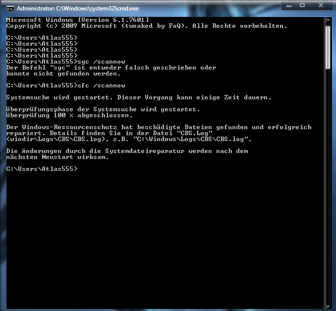

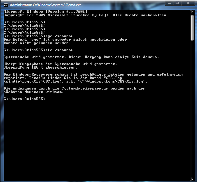

Habe die CMD exe ausgeführt, und den Befehl sfc /scannow eingegeben... Mit Erfolg.. Hoffe das dies die Bluescreens verursacht hat..

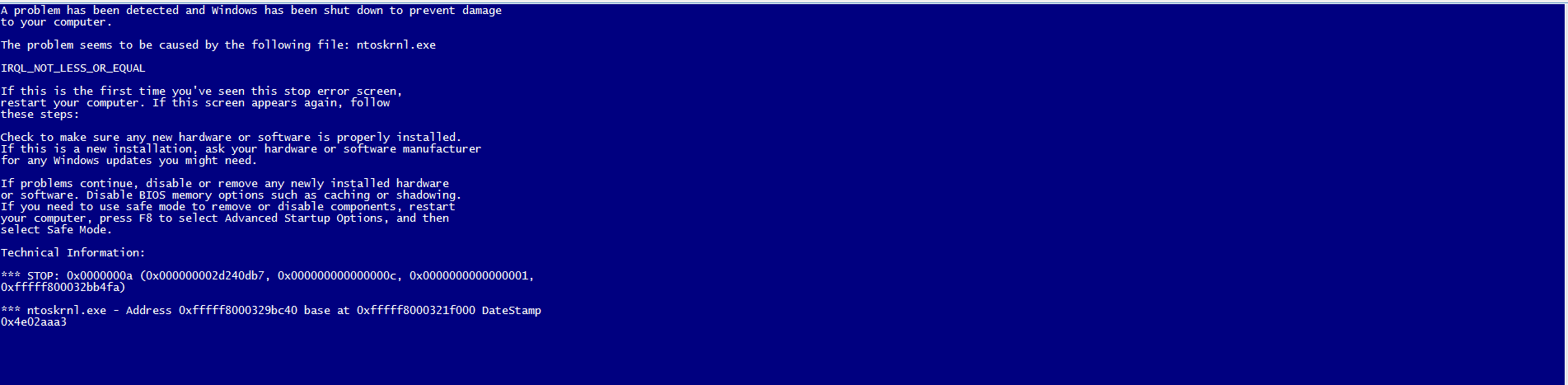

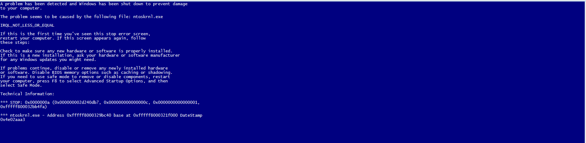

Heute wieder zwei Bluescreens, nachdem eine Woche lang Ruhe war -.-
Habt ihr noch irgend welche Ideen ?
PS: Hab den Bluescreen im Anhang gepostet..

14:21 Uhr 0xA: Probably caused by : memory_corruption sonst unergiebig.
Während Speicheroperationen des System trat ein Fehler im Speicher auf (Page fault).
21:58 Uhr 0x50: Invalid system memory was referenced, Could not read faulting driver name
während Firefox lief, führte DirectX Grafikoperationen aus, wegen eines RAM Fehlers stürzte das System schließlich ab.

@Intersdorfer, heißt das nun, dass es doch am RAM liegt ?
nt!KiPageFault+0x260
Arg1: fffffca008f4c730, memory referenced.
nt!KiPageFault+0x16e
D.h. zunächst mal, dass ein Problem mit dem Speichermanagement vorliegt. Speicher i.d.S. ist insbes. RAM oder VRAM (Grafikkarte).
In der zweiten Auswertung sind noch Probleme mit dem DX-Kernel ersichtlich, weshalb das Problem auch vom Speicher der Grafikkarte (VRAM) ausgelöst werden könnte.
