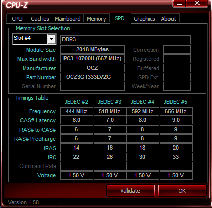

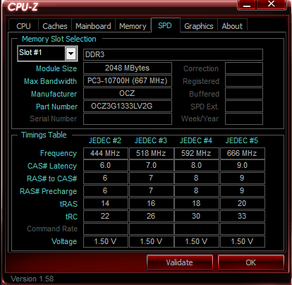

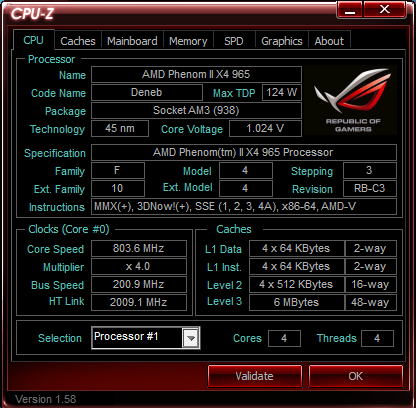

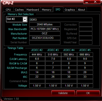

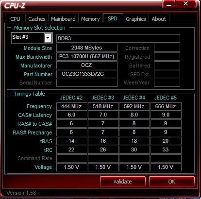

Bug Check 0x50: PAGE_FAULT_IN_NONPAGED_AREA Üblicherweise defekter Speicher, sei es RAM, Cache oder Video-RAM, ein anderer häufiger Grund ist ein korrupter System Service, manchmal auch korrumpiertes NTFS oder Antivirensoftware.
Beim RAM können auch falsche timings, Frequenzen oder Spannung dafür verantwortlich sein, hier im Forum gibts einige User die Spezialisten auf diesem Gebiet sind.

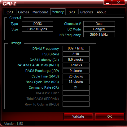

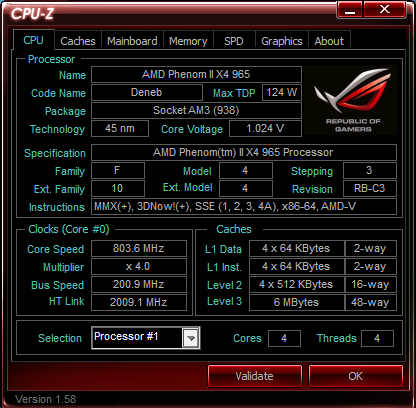

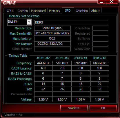

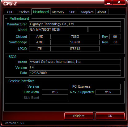

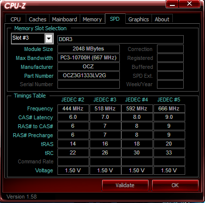

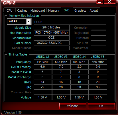

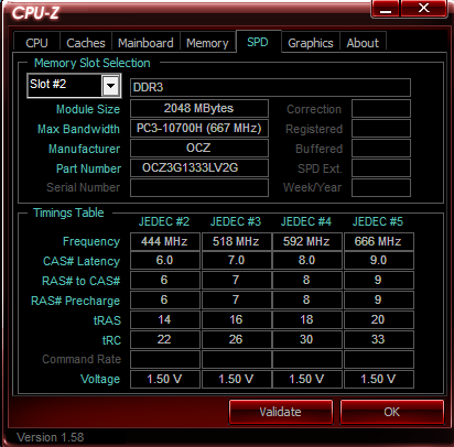

Lade dir CPU-Z herunter und mach Screenshots der Reiter CPU, Mainboard,Memory und SPD (hier von jedem RAM-Modul extra), und häng sie als Anhang an deinen Post an.
https://www.computerbase.de/downloads/systemtools/cpu-z/
Wie hast du den RAM getestet?
Leider kann ich dir zu den RAM Einstellungen nicht viel sagen (als immer nur Notebookuser, da kann meist nichts eingestellt werden), sehen soweit normal aus, möglicherweise währ die Spannung wegen der Vollbestückung aller Slots anzupassen, jetzt heists warten auf die "Spezialisten" (genauer einen bestimmten).

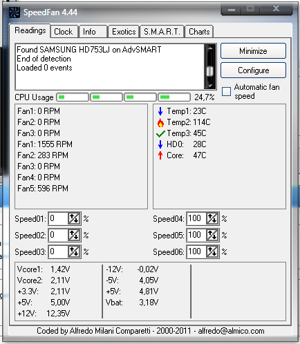

EDIT: Hab mit Speedfan die Temps nochmal ingame getestet und eine Temeratur liegt bei 116 grad ?!
Es handelt sich hierbei um Temp2.

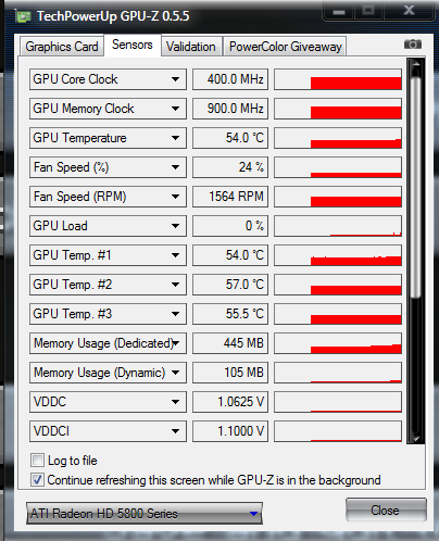

Habe genau das HowTo benuzt^^

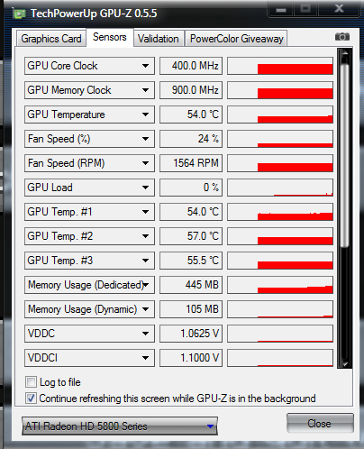

Tepms mit GPUz ausgelesen..
Hab jetzt alles probiert ... hat sonst noch jemand Ideen ?
Vielleicht liegt es doch an den Treibern.. ? =/

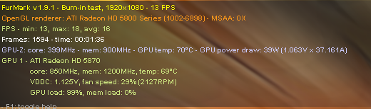

Mit dem RAM ist alles in Ordnung. Abstürze treten auch auf, wenn ich nur einzelne Kits drin lasse.

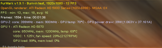

In Furmark hab ich maximal 71°... hab bis jetzt Laufen lassen
EDIT: Die Temps sind auf einmal auf 89° gegangen. Der GraKa Lüfter lauft allerdings nur mit 50%.. ?
