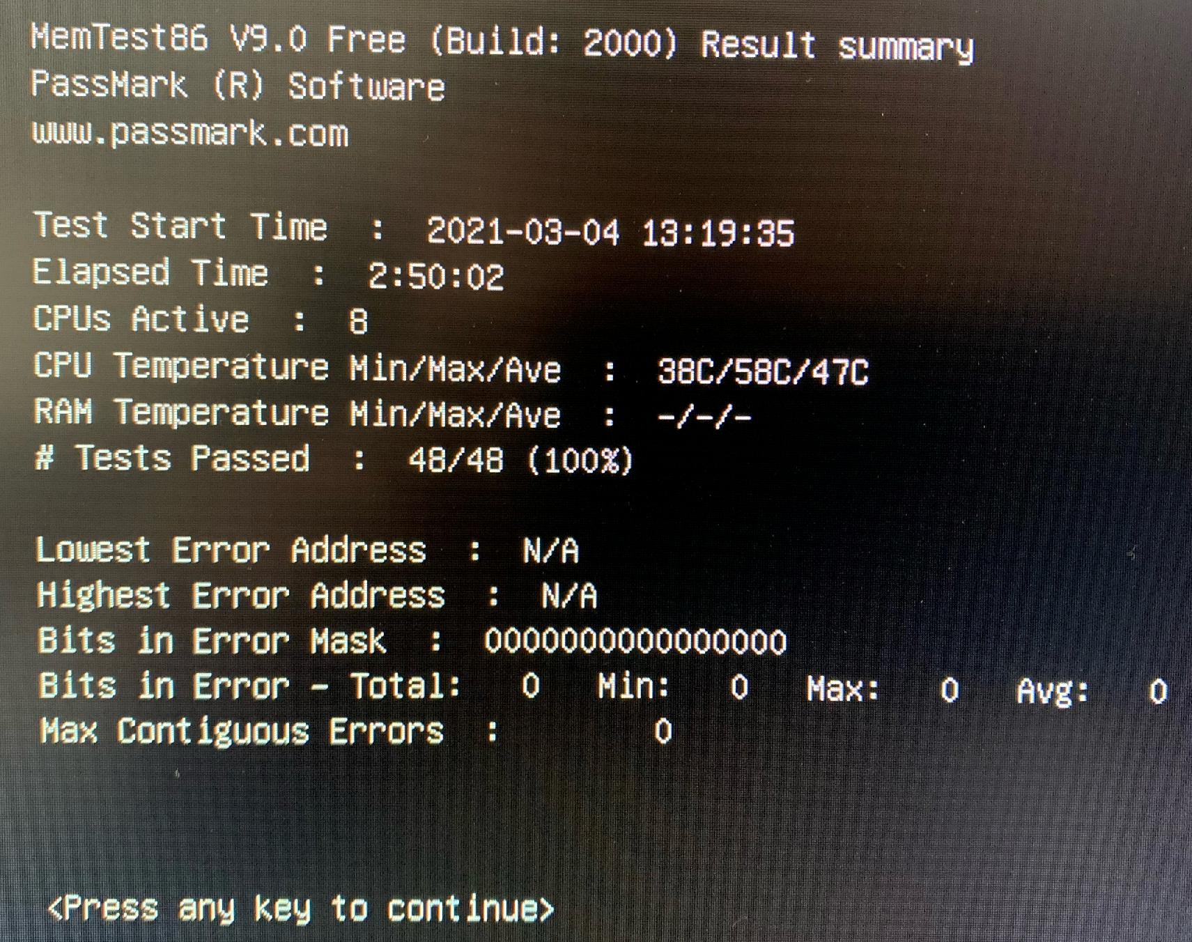

Danke.
Habe den RAM jetzt auch nochmal mit MemTest86 testen lassen. Ebenfalls keine Fehler festgestellt:
