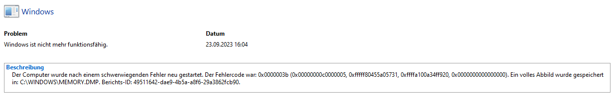

Bis gestern sind dann tatsächlich keine Fehler mehr aufgetreten und ich dachte alles wieder gut. Aber dann habe ich gestern, als ich den Pc gerade herunterfahren wollte erneut einen Bluescreen bekommen. Diesmal mit dem Code SYSTEM_SERVICE_EXCEPTION. Heute ist derselbe Fehler kurz nach dem Hochfahren wieder aufgetreten.

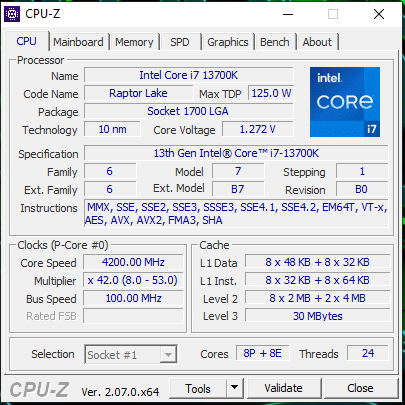

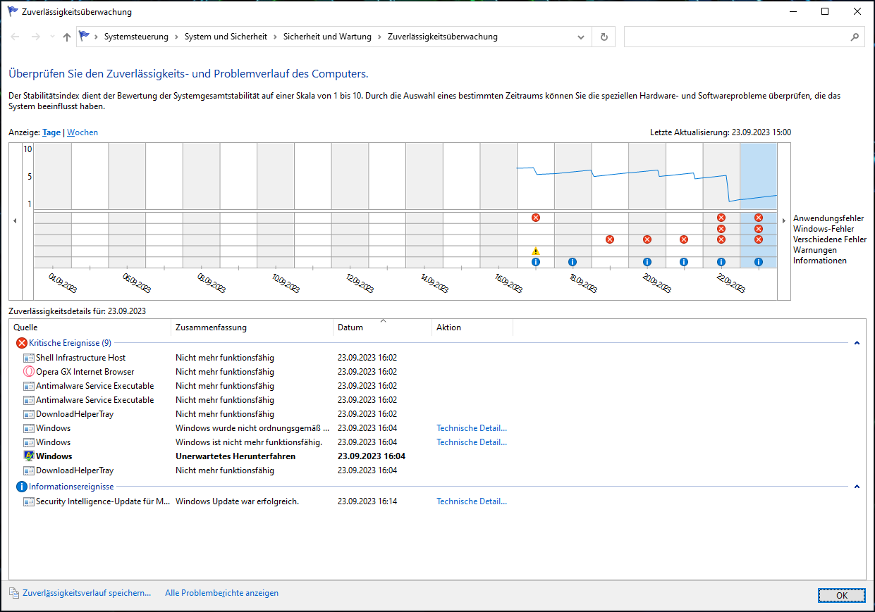

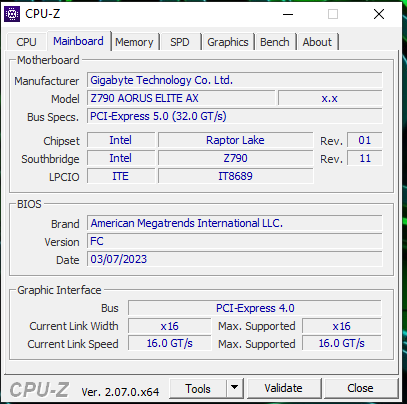

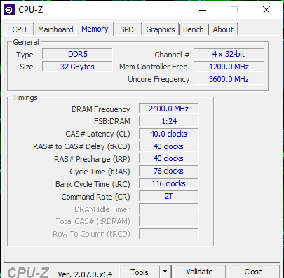

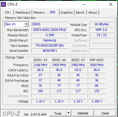

Ich hänge noch ein paar Screenshots von CPU-Z und der Zuverlässigkeitsanzeige an.

Die Informationen zum blue screen befinden sich im Ordner
C:/Windows/Minidump
Die letzten fünf Files auf den Desktop kopieren.
Mit rar oder zip verpacken.
Hier im Forum hoch laden.
Du scheinst als Bios die Version F6 zu fahren, bei der neusten (F8) findet sich als Beschreibung der Text:
Enable SPD write protect, help fixing DDR5 compatibility issue due to some module did not introduce JEDEC SPD write protection properly
Das käme auf einen Versuch an.

Ich habe bereits versucht das Bios über QFlash zu aktualisieren. Es gab dann eine Meldung, dass das Update nicht möglich ist und der Vorgang abgebrochen wird. Die genaue Bezeichnung für den Fehler weiß ich nicht mehr. Hab im Internet nach der Bezeichnung gesucht. Da hieß es dann, dass die Version wahrscheinlich nicht zum Mainboard passt. Hab die Datei aber direkt von der Gigabyteseite heruntergeladen. Laut Hersteller passt sie.
Arbeitsspeicher steht in der QVL Liste.
Er sitzt in Slot 1 und 3.
Arbeitsspeicher ist nicht übertaktet.
Bios ist anscheinend nicht aktuell. (siehe Beitrag von @f00bar)
Ein Update ist mir bis jetzt aber nicht gelungen, da die Version, die auf meinem Mainboard ist nicht beim Hersteller aufgeführt ist (Ich habe Version FC. Auf der Herstellerseite findet man nur F1, F2, F3 usw.)
