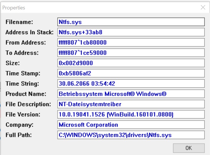

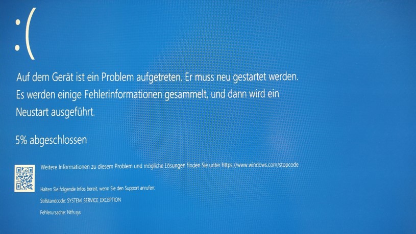

Bekomme einen blauen Bildschirm (wie im Dateianhang) mit Stillstandscode: SYSTEM_SERVICE_EXCEPTION und Fehlerursache: Ntfs.sys.
Der Computer wurde nach einem schwerwiegenden Fehler neu gestartet. Der Fehlercode war: 0x0000003b (0x00000000c0000005, 0xfffff8017edb3ab8, 0xffffb5898aaf9c30, 0x0000000000000000). Ein volles Abbild wurde gespeichert in: C:\WINDOWS\MEMORY.DMP. Berichts-ID: 9d49e465-ce2f-4d58-ab6b-bc53724a1a0d.
Nffs ist der Treiber für Dateieinsystem. In dieser Richtung (Festplatte) nach dem Fehler suchen.

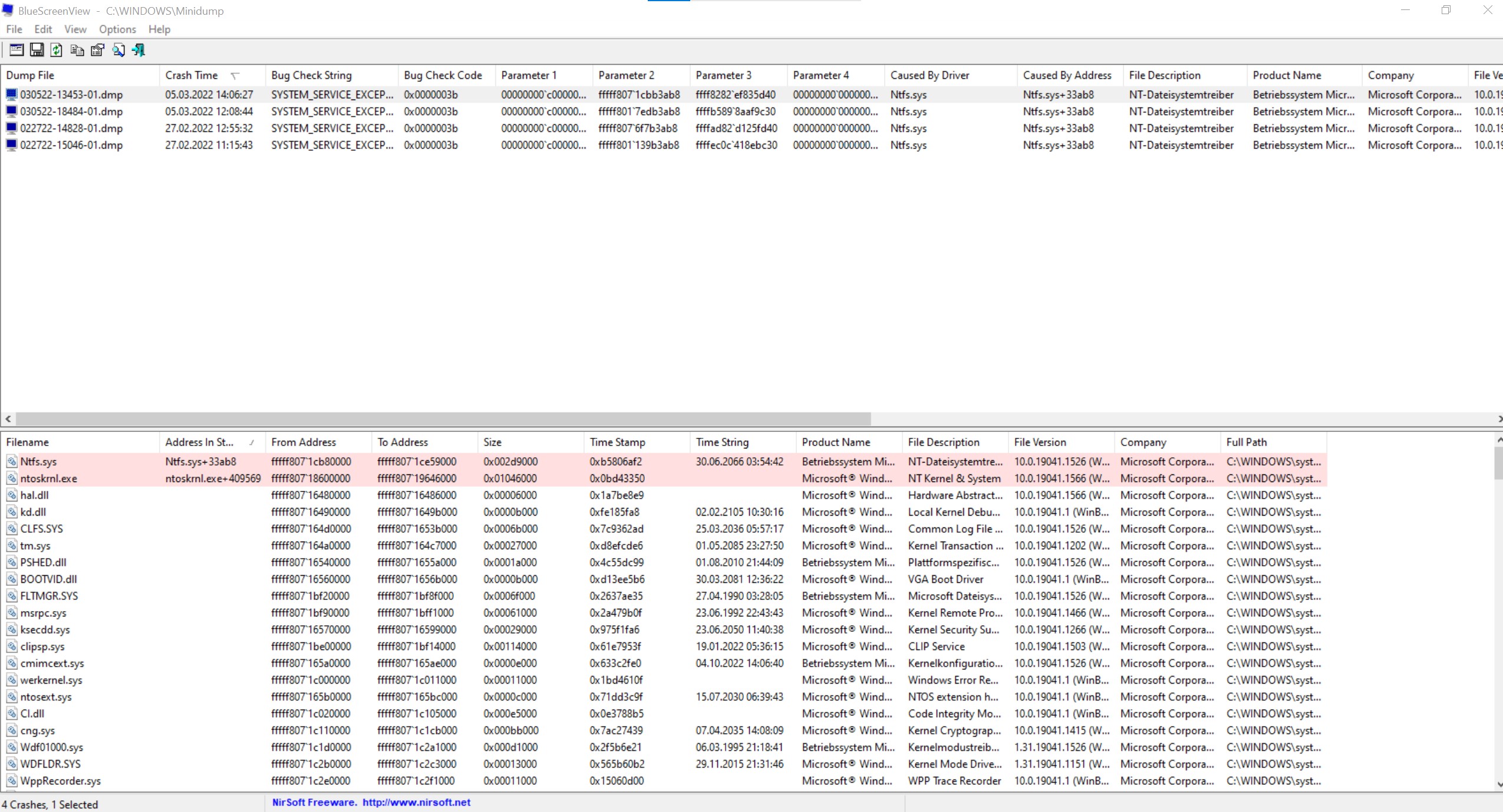

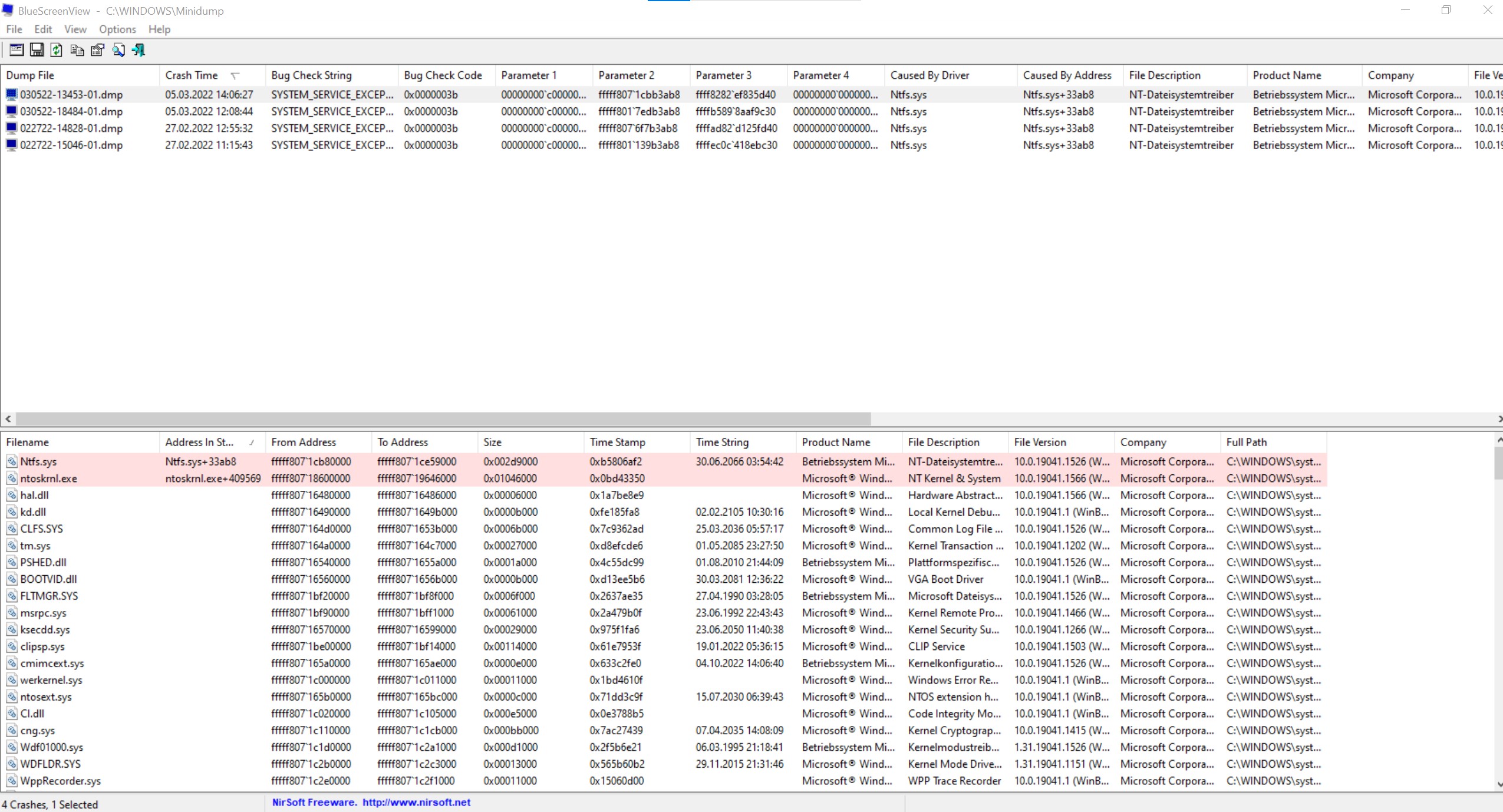

Im Ordner C:/Windows/Minidump
befinden sich die Informationen zum blue screen.
Die letzten fünf Files auf den Desktop kopieren.
Mit rar oder zip verpacken.
Hier im Forum hoch laden.
Super. Danke für eure Unterstützung. Die Files im Anhang.

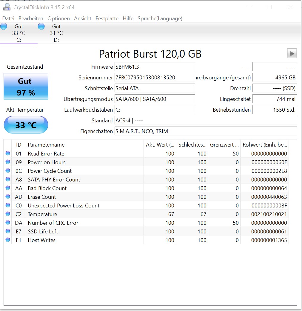

SMART scheint okay (siehe Bild)
chkdsk und sfc/scannow habe ich durchlaufen lassen

SYMBOL_NAME: mshield+25c8
MODULE_NAME: mshield
IMAGE_NAME: mshield.sys
STACK_COMMAND: .cxr 0xffffb5898aaf9c30 ; kb
BUCKET_ID_FUNC_OFFSET: 25c8
FAILURE_BUCKET_ID: AV_mshield!unknown_function
OS_VERSION: 10.0.19041.1
Das Programm McAfee deinstallieren.

SMART sagt, dass alles okay ist. Die Platte ist ziemlich neu. Sollte ich es mit einer Neuinstallation probieren?
