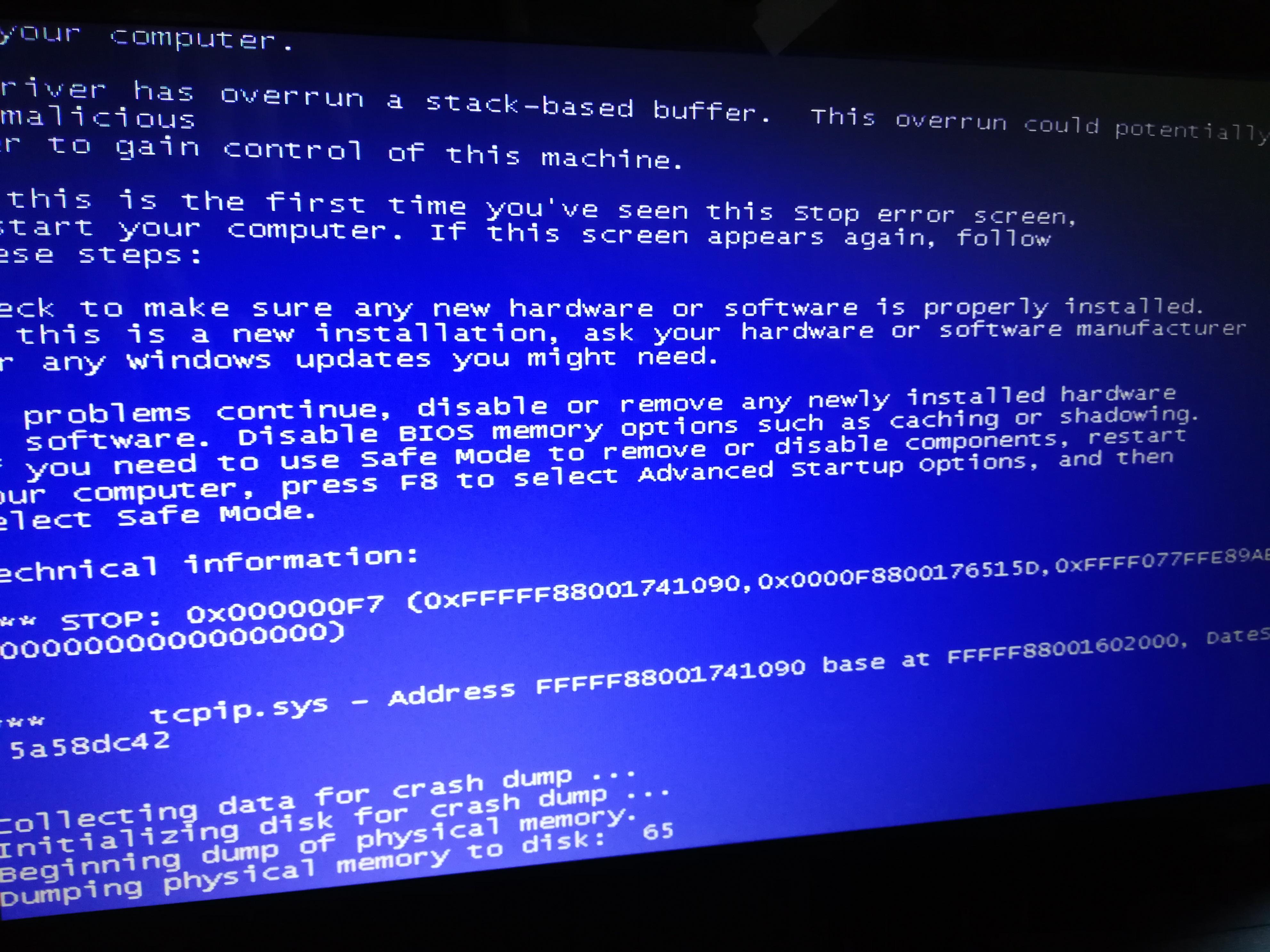

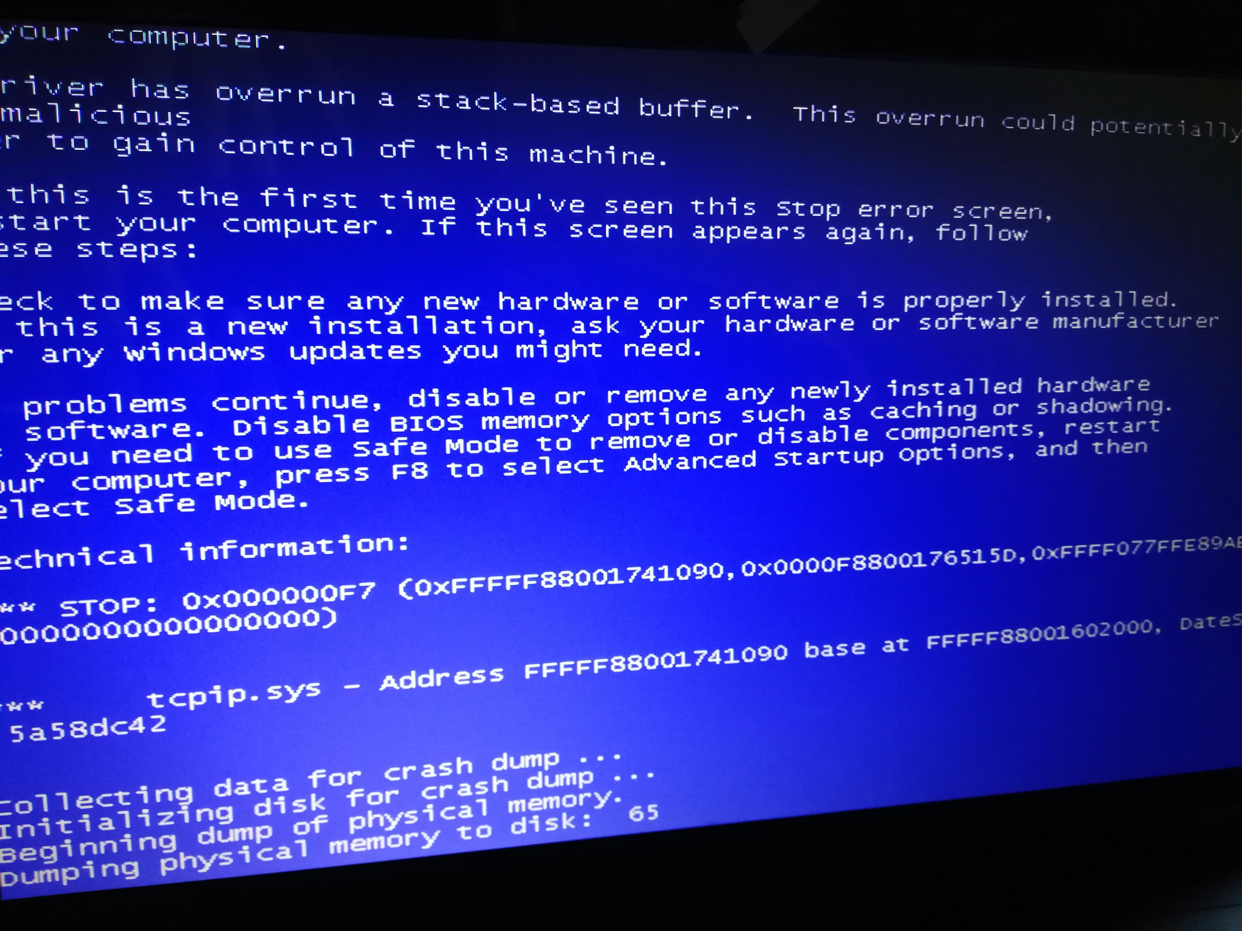

der alte Lenovo Laptop macht Probleme.
Stürzt recht zuverlässig mit einem Bluescreen ab (hält maximal ne Stunde durch).
Bild vom Bluescreen sowie .dmp Dateien anbei.

driver has overrun a stack-based buffer - das steht ja ganz oben.
Ich würde darauf tippen das ein Treiber die Probleme bereitet, google doch mal mit dieser Angabe.
Du solltest dann bei verschiedenen Ansätzen fündig werden....

Du dir selbst mit mehr Angaben zum Problem. Ganz wichtig wäre zu wissen, ob immer wieder der gleiche Fehler auftritt oder wechselnde Fehler. Also: Ist es immer dieser im Bild zu sehenden Stack-Overrun in tcpip.sys oder nicht?
Bei wechselndem Fehler ist kaputte Hardware (kaputter RAM) naheliegendste Ursache. Bei immer gleichem Fehler wird eher ein Stück kaputte Software die Ursache sein.

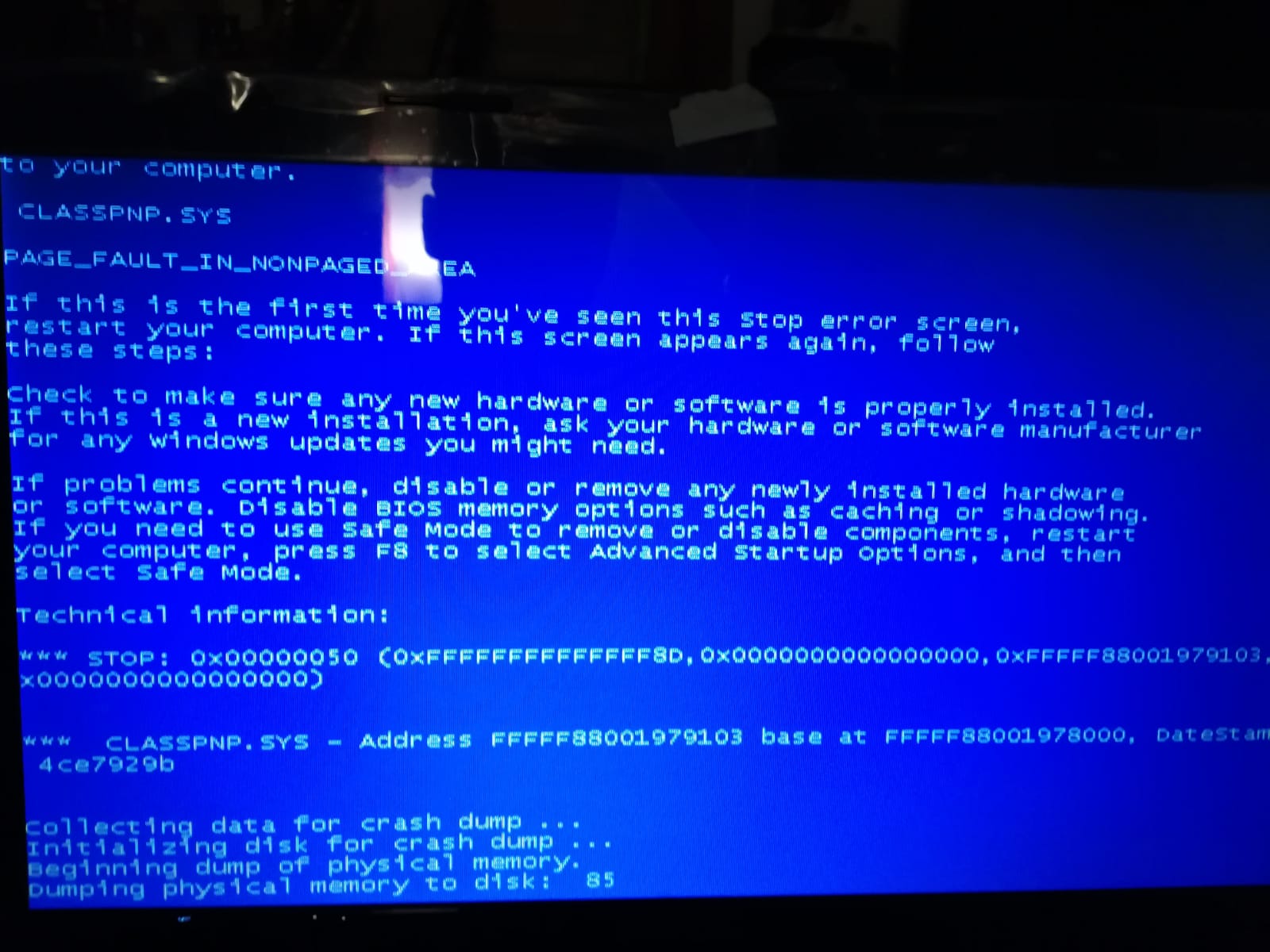

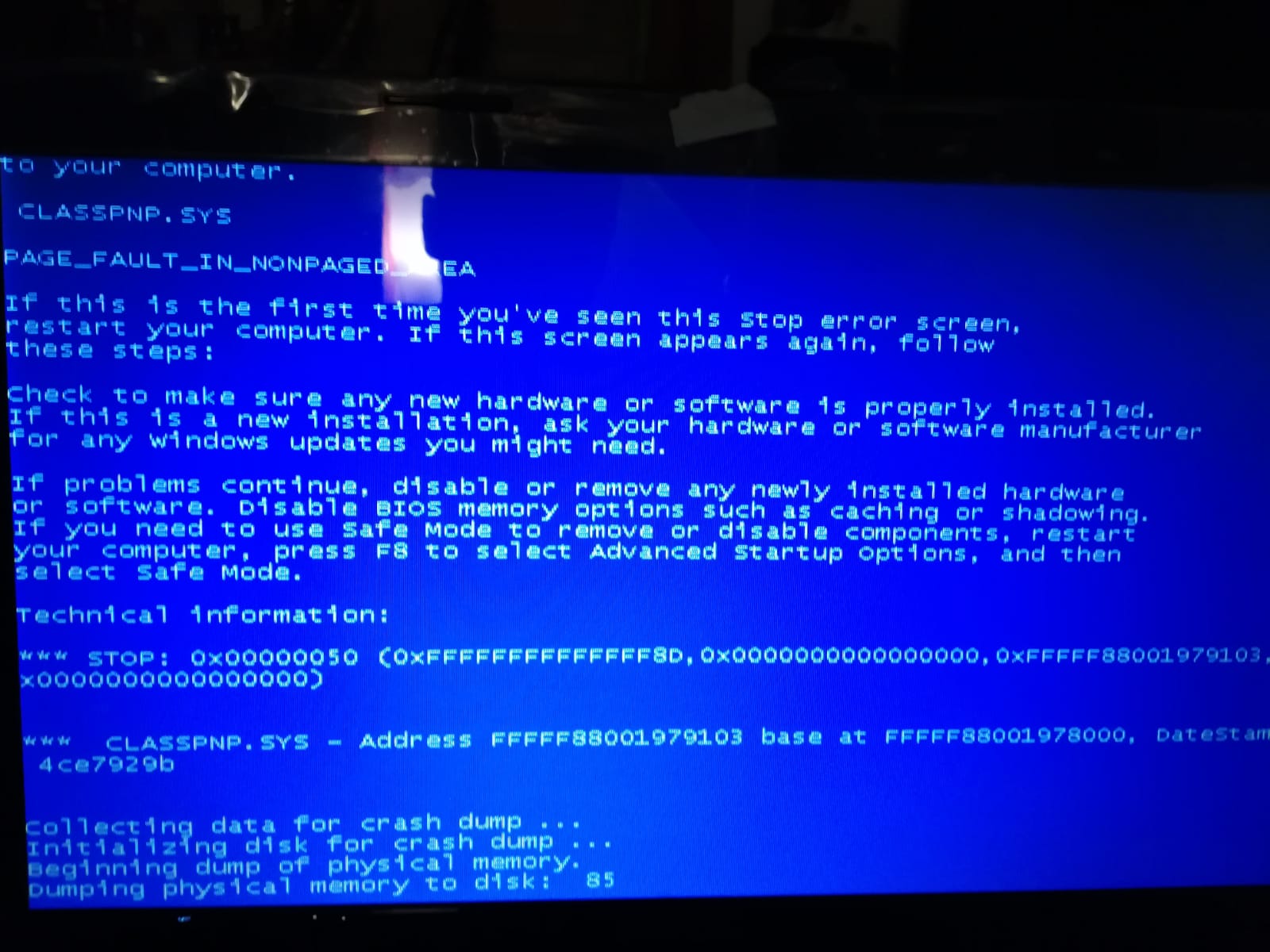

Seit ein paar Tagen stürzt er wieder mit Bluescreen ab, aber jetzt mit einer anderen Meldung...
Nach ersten Recherchen kann es mal wieder ein Hardware ODER Software problem sein, kann die Festplatte sowie der Arbeitsspeicher sein ... wie gehe ich hier systematisch vor ? :-(
edit: Fehler ist immer der gleiche, nach ca 15 bis 45 Minuten nach dem Hochfahren - egal ob mit derm Rechner gearbeitet wird oder nicht.
Der naheliegende nächste Schritt bei wechselndem Fehler ist ein intensiver Test des Arbeitsspeichers. Verwende dieses Programm. Das läßt du längere Zeit (z.B. 12 Std.) durchlaufen. Nur wenn dieser Test fehlerfrei abläuft, lohnt es sich nach anderen Fehlerursachen zu suchen.
