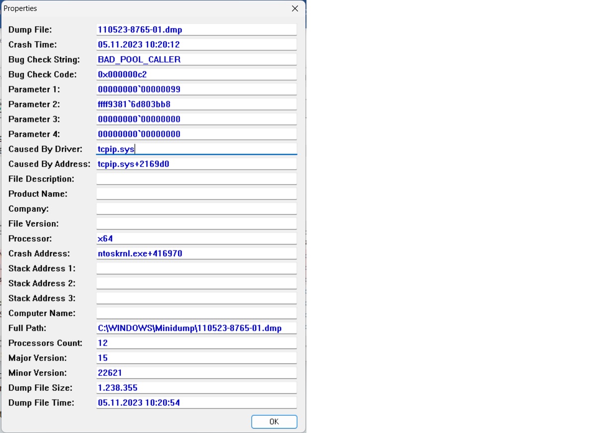

Das Problem ist ein BSOD durch tcpip.sys.
Ich nutze D-Lan von TPLink. (TP-Link TL-PA4010P)
Folgender dmp. Eintrag wurde erstellt. (siehe Anhang)
Also ich hab CCleaner laufen lassen und bisher ist es wieder okay. Aber das war schon einmal und würde gerne die Ursache dafür herausfinden. Netzwerktreiber für das Board sind aktuell. Müsste dieser COntroller sein --> Intel® Ethernet-Controller I211-AT
Wäre für Ideen bzgl. des Problems sehr dankbar.

Noch als Anmerkung: Hatte nicht nur einen sondern zwei der BSODs kurz nacheinander aber dann hoff ich mal, dass es jetzt erstmal wieder passt. Prizipiell war das wohl durch Netzwerk verursacht oder? Zumindest interpretier ich das so aufgrund von "tcpip.sys"...
Bluescreen ist erstmal nur ein Symptom.
Verursacht kann das durch verschiedenste Sachen werden.
War es denn in beiden Fällen der selbe Bluescreen? Also beides mit Bad_pool_caller und tcpip.sys?
Falls nicht, dann ist der Fehler wo ganz anders zu suchen: Arbeitsspeicher -> Memtest86 benutzen um diesen zu testen
Reaktionen: dashler
Fehler war beides Mal tcpip.sys und memtest hatte ich erst kürzlich laufen lassen und zwar als das mit den BSODs schon mal auftrat. Damals war laut memtest alles okay mit dem Speicher. Grad läufts auch wieder stabil...falls es doch wieder Probleme geben sollte, muss ich dem auf den Grund gehen. Arbeitsspeicher ist ja oft der Übeltäter...jetzt hoffe ich mal, dass alles wieder passt!

Die Informationen zum blue screen befinden sich im Ordner
C;/Windows/Minidump
Die letzten fünf Files auf den Desktop kopieren.
Mit rar oder zip verpacken.
Her im Forum hoch laden.
