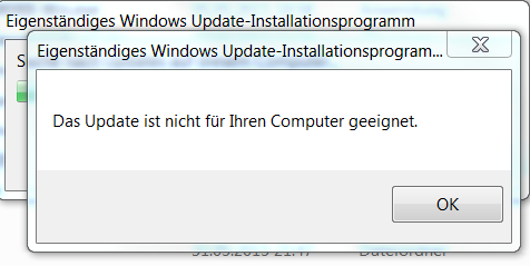

Von Microsoft habe ich schon 3 Hotfixes ausprobiert:
KB975599
KB977186
KB981848
Keiner davon ließ sich installieren:
Sonst eine Idee?
