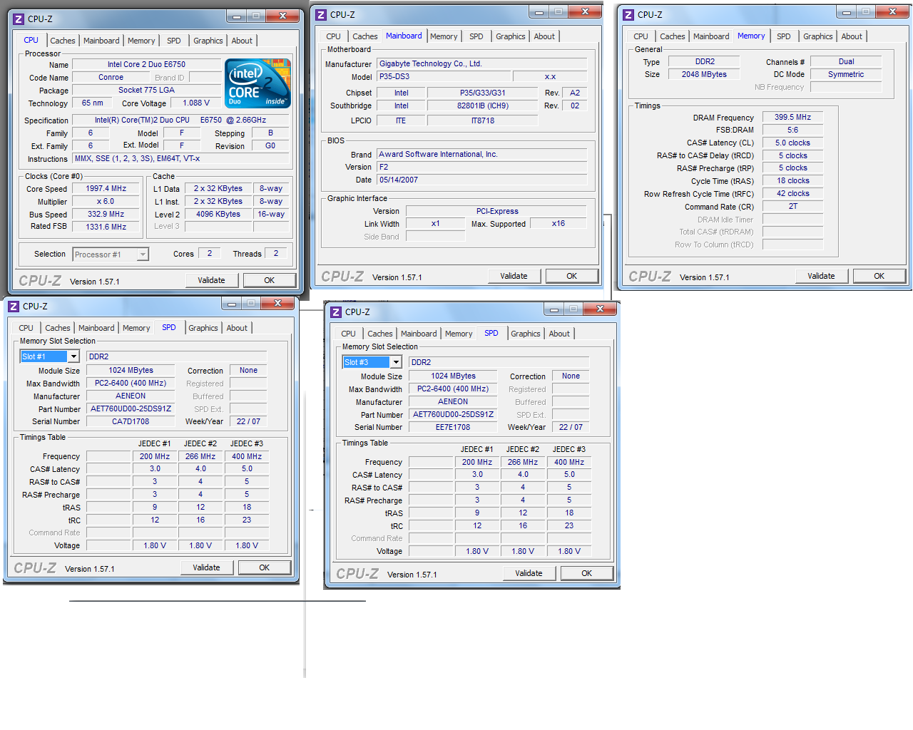

Mache bitte auch noch ein paar Screenshots von CPU-Z (Reiter Mainboard, CPU, Memory und SPD).

ok, ist das normal das der multiplier immer von 6x auf 8x und wieder zurück springt? und das der vcore zwischen 1.070 und 1.240 pendelt?? unter last scheint er stabil auf 1.248 und 8x zu bleiben
achja Joel: ja kein OC, keine latenzenänderung. System ist quasi nicht modifiziert seit dem kauf. und ich hab schon mehrmals treiber deeinstalliert und wieder installiert. Und in anderen Spielen hab ich durchaus Leistung satt.
Die SMART Werte sehen vollkommen in Ordnung aus.
Das mit dem Multiplier ist normal. Im Idle (ohne Last) taktet die CPU über den Multi herunter, gleichzeitig wird die Spannung gesenkt (Speedstep und C1E).
