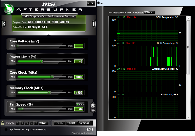

MSI Afterburner zeigte die GPU-Auslastung bei 99%, allerdings mach ich das schon recht lange.

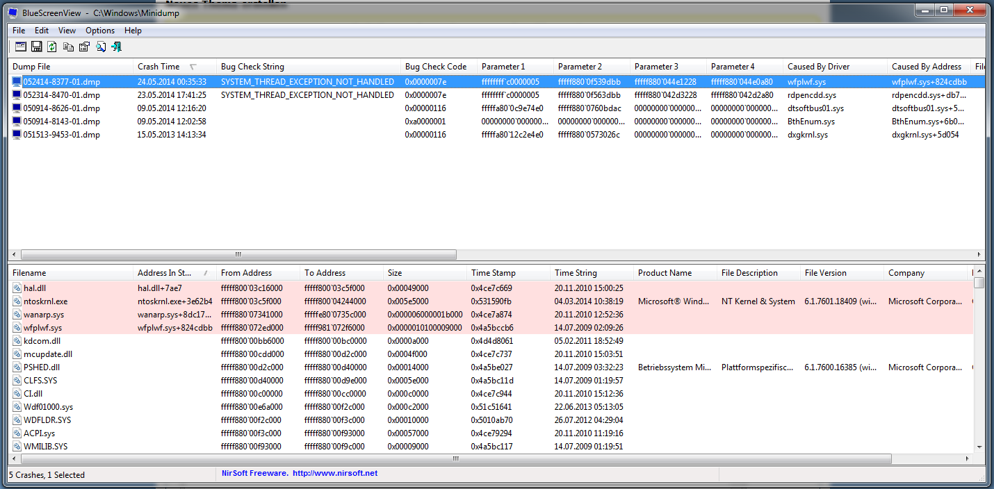

Hier das Bild vom BlueScreenView

Kleines Update
Die GPU-Auslastung spiked jedes mal auf 100% wenn ich nur ein Fenster aus der Taskleiste öffne. Ich glaub das ist auch nicht normal oder?

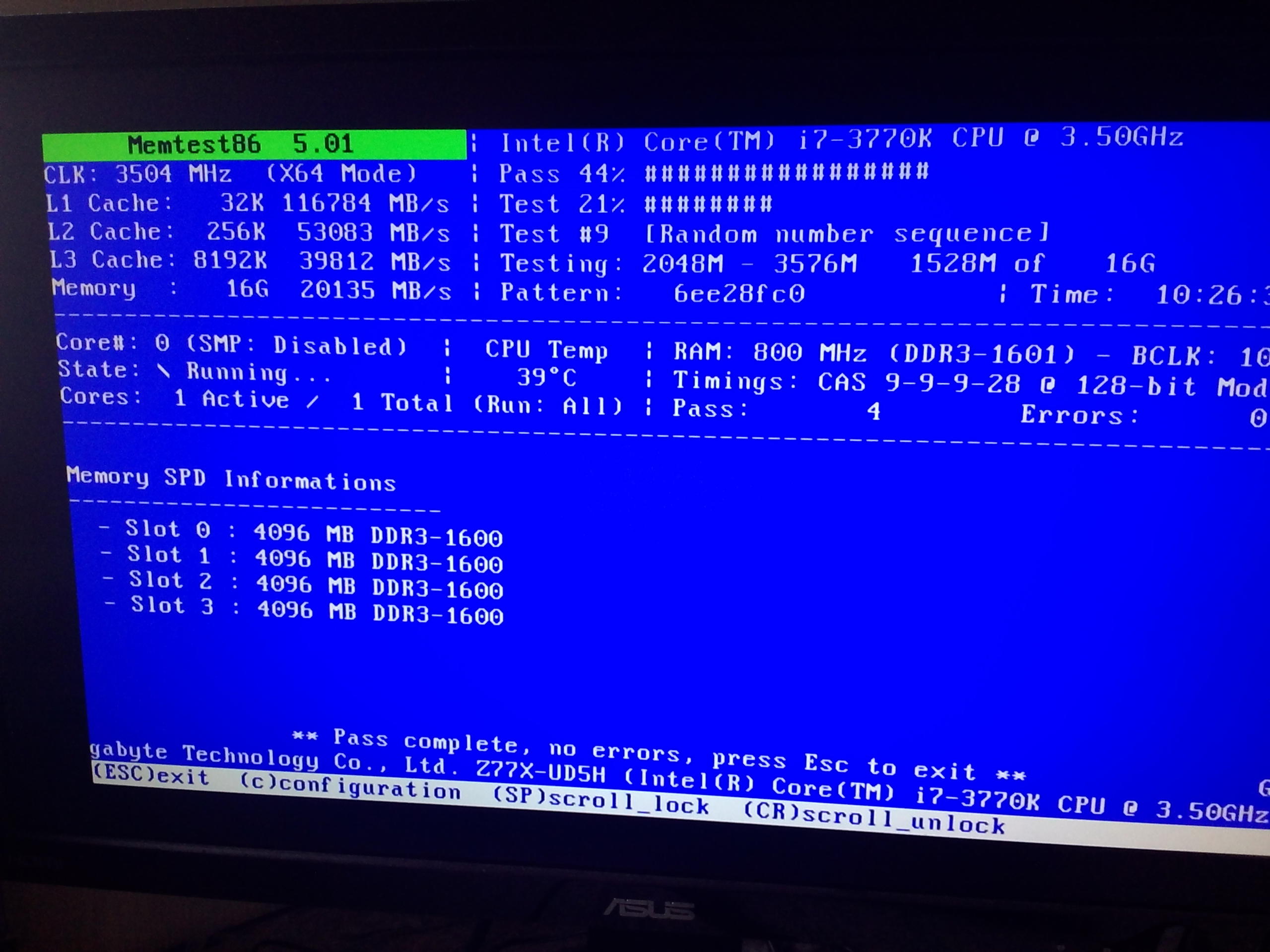

Hi,
ich hab inzwischen die Zeit gefunden den Memtest laufen zu lassen und er hat (leider) keinen Fehler gefunden.

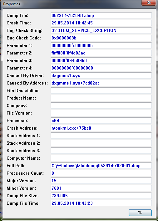

Inzwischen hatte ich 2 weitere Bluescreens die den Bug Check Code 0x0000003b hatten.

Das sind allesamt Grafikkartentreiber-Bluescreens (ich habe die auch ab und zu und vermute bei mir auch, dass die Graka hinüber ist).
Das heißt mit der Nvidia-Karte gibts keine Probleme? Denn dann würde ich die 7950 einschicken. Davor aber am besten noch nen anderen Treiber versuchen, z.B. Catalyst 13.12.
WLan/Lan Probleme sind aus den Dumps nicht erkennbar. Wie thompson004 bereits schreibt, sind das alles Abstürze, die durch den Grafikkartentreiber verursacht wurden.
Im Stackverlauf der Abstürze sind jedesmal auch DirectX Komponenten mit am absturz beteiligt. Insofern könntest du auch noch überprüfen, ob die DirectX Komponenten auf dem aktuellsten Stand sind: https://www.computerbase.de/downloads/systemtools/directx/
