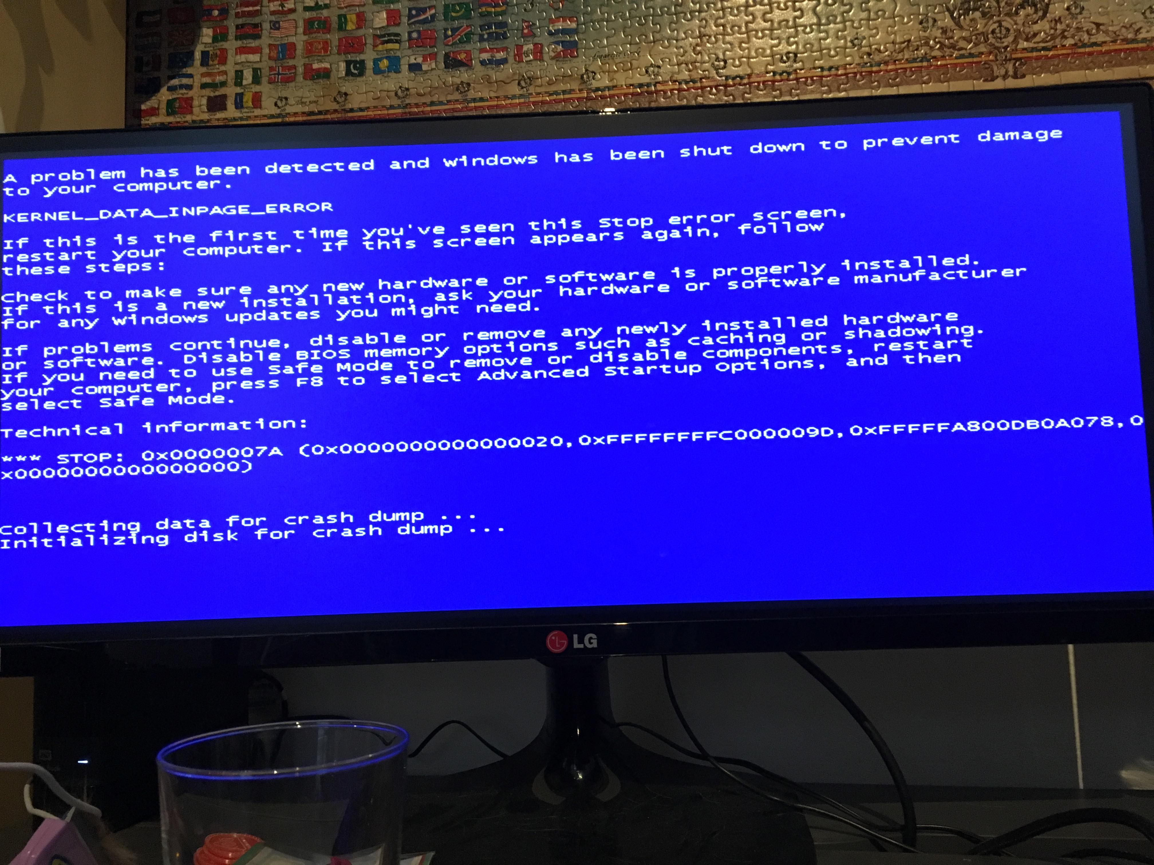

Hallo!
Habe vor eineinhalb Jahren einen neuen Rechner besorgt und von Anfang an in unregelmäßigen Abständen Bluescreens bekommen. Mal war nen Monat nichts, mal hab ich sie alle paar Stunden. Der Bluescreen ist immer der selbe, habe ein Foto angehängt.

Habe mir Bluescreenviewer runtergeladen, um der Sache auf den Grund zu gehen, und festgestellt, dass keine Dumpfiles erstellt werden. Entsprechende Optionen im Menü sind jedoch angehakt. Habe auch einen Hotfix von Windows installiert, der das Erstellen von Dumpfiles erzwingen sollte, aber nach wie vor nichts zu finden.
CHKDSK und Crystaldiskinfo finden auf der Platte keinen Fehler.
Wäre für Vorschläge dankbar, was ich machen/testen/untersuchen kann. Danke!
Edit: Windows wurde in der Zeit schon neu aufgesetzt, Wärmeleitpaste erneuert. Temperatur ist laut Speccy/SpeedFan im grünen Bereich. Eine Minute vor Bluescreen hängt der PC und macht nix mehr (Videos laufen aber weiter), im Taskmanager keine Auslastungsausschreiter zu sehen.

Parameter 2 des Bugchecks: 0xC000009D = STATUS_DEVICE_NOT_CONNECTED
SATA Kabel der M500 tauschen, alternativ SATA Port wechseln, hilft das nicht: SSD defekt.
