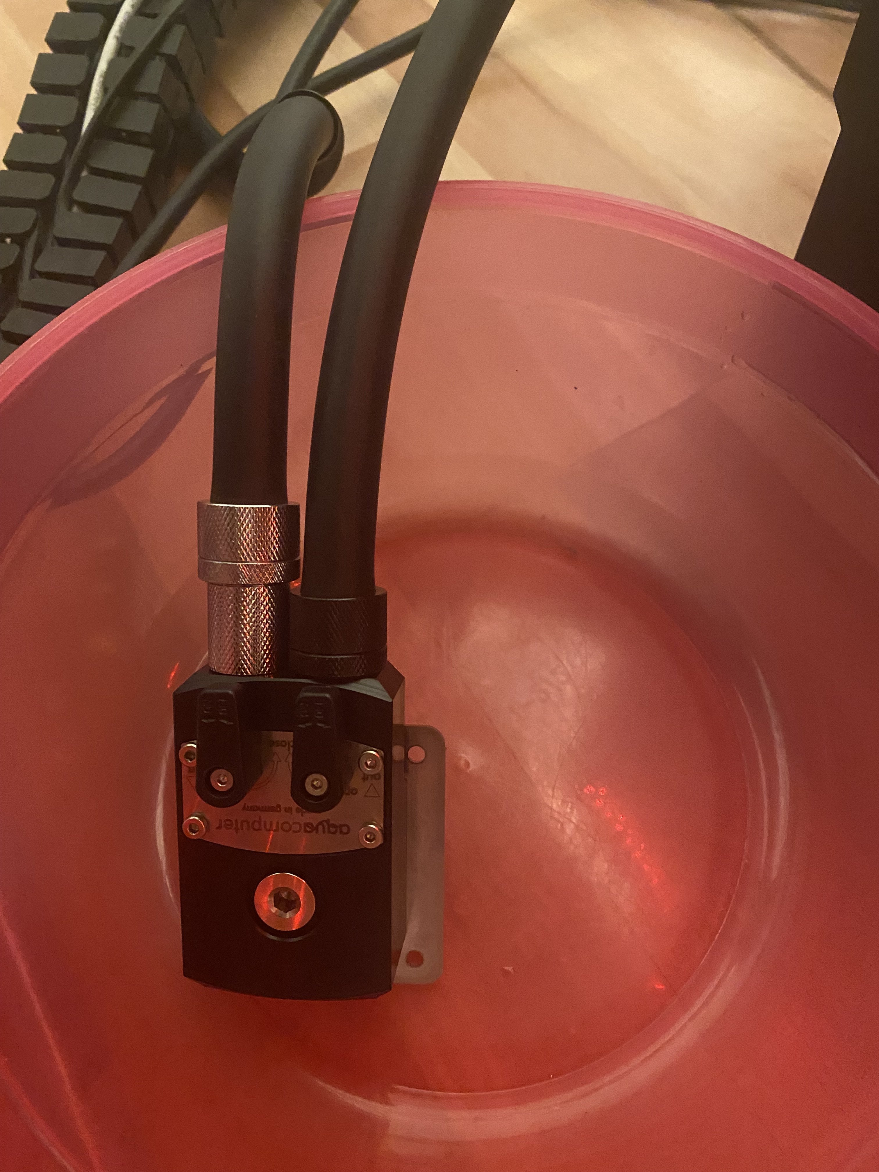

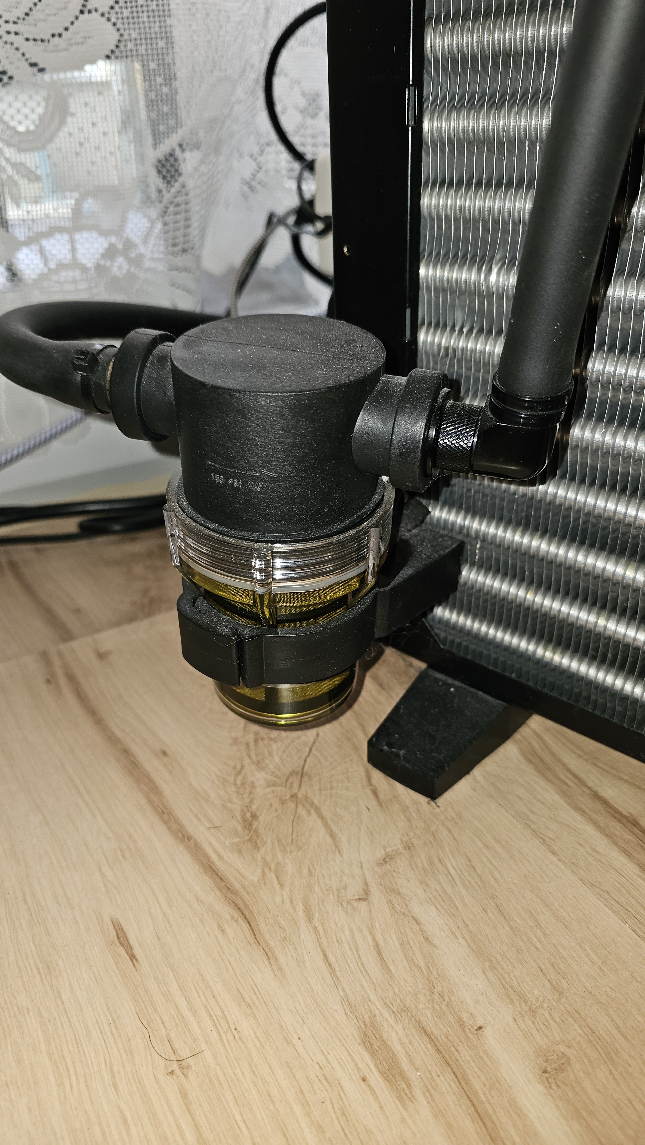

Spock55000 schrieb:
Ich hatte gerade ein großes Problem mit der Wakü,... komische Geräusche und was war... der Filter ist ausgelaufen... zum Glück war eine große Schale unten rum.
Das untere Teil vom Filter ist scheinbar gebrochen.
Wie zum Henker kann das passieren??? Ist der Druck zu hoch?
Im Grunde habe ich noch Gewährleistung auf das Teil.
https://shop.aquacomputer.de/Wasser...sperrhaehnen-und-Einbaublende-G1-4::2421.html
Habe ich selber, würde ich immer wieder kaufen.
Kostet kaum Durchfluss, 5% bzw. 108,5 ohne Filter vs. 103,5 l/h mit Aquacomputer Filter:
https://www.review-center.de/wasserkuehlung/100-filtervergleich.html?start=11
https://shop.aquacomputer.de/images/product_images/popup_images/93637.jpg
https://shop.aquacomputer.de/Wasser...fuer-Filter-mit-Kugelhaehnen-34018::3382.html
Gibt es seit 2009
https://forum.aquacomputer.de/weite...647-neu-filter-mit-ventilen-und-einbaublende/
zwischenzeitlich mit G1/4:
https://forum.aquacomputer.de/weite...hnen-ab-sofort-als-g1-4-variante/#post1306927
Dein Alphacool ES Big Inline Partikelfilter 2x G1/4" IG ist nichts anderes als der Innovatek Partikelfilter aus dem Test oben. Die Feinheit der Maschen der Kartusche entscheidet über Filterleistung und Durchfluss. Welche Kartusche beim Alphacool ES Big Inline Partikelfilter verbaut ist, wird von Alphacool nicht angegeben. Im Test würde beim Innovatek die gröbste 350er Kartusche getestet.
https://www.webshop-innovatek.de/ko...r/571/partikelfilter-typ-f10-2x-1/4-zoll?c=70
https://www.webshop-innovatek.de/ko...2/kartusche-fuer-partikelfilter-typ-f10-150-m
https://www.webshop-innovatek.de/ko...4/kartusche-fuer-partikelfilter-typ-f10-350-m
Reaktionen: Spock55000 und Zueroc

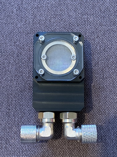

Die Frage ist, was für Anschlüsse überhaupt an den Filter passen.
Ich nutze Alphacool Eiszapfen 16/10mm - das könnte eventuell zu eng werden.

16/10 bezieht sich auf den Schlauch. Die Anschlüsse sind 1/4 Zoll und das ist mit unterschiedliche Schlauchgrößen auch vorhanden.
Ja. 16/10 Anschlüsse sind aber unten rum etwas breiter und kollidieren eventuell.
Das ist Unsinn, 1/4 Zoll bezieht sich auf das Gewinde.
Nutze sogar 13mm Tüllen mit 1/4 Zoll Gewinde und 16/10er Schlauch.
Wenn Anschlüsse bezüglich dem Platz nicht passen können auch Adapter als Verlängerung oder Abgewickelt verwendet werden.
Das ist mir klar. Jedoch ist der Schlauchaufsatz oben breiter, da ein 16/10 mm Schlauch einen größeren Durchmesser aufweist, als ein 13/10 mm.
Und ich nutze diese Anschlüsse:
https://www.aquatuning.com/wasserku...eiszapfen-16/10mm-anschraubtuelle-g1/4-chrome
Die könnten eventuell kollodieren bei dem anderen Filter.
Ja eine Verlängerung wäre eine Möglichkeit.

Solche Anschlüsse passen manchmal auf Prozessor Kühler nicht nebeneinander drauf oder wenn an einem Radiator Lüfter mit verbaut sind. Dann lassen sich Adapter mit verwenden um es passend zu machen.
Zum Beispiel mit 90 Grad Winkel.
Es gibt aber auch gerade Adapter um einen gewissen Abstand zu bekommen. Die gibt es in der Länge 5mm, 10mm, 20mm usw.
Zum Beispiel:
https://www.aquatuning.com/wasserku...ol-hf-verlaengerung-g1/4-auf-g1/4-20mm-chrome
Ja, diese Verlängerung habe ich im Tab offen.

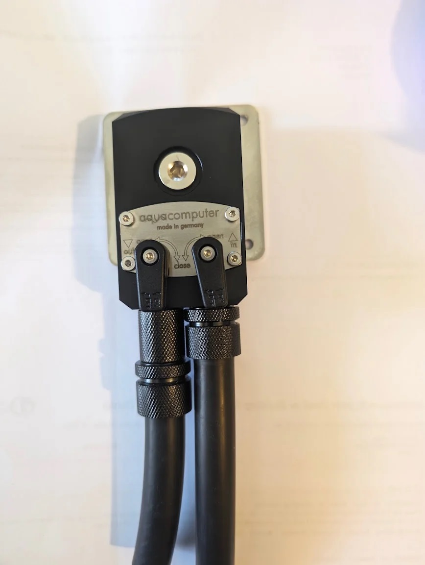

Winkel bei einer Einbindung auf einer gerader Strecke, ansonsten auf einer Seite eine 20mm Verlängerung.
AC Filter-1.JPGaquacomputer-g1-4-filter-with-stainless-steel-mesh-with-v0-kjp7o2sj14tc1.jpg
Reaktionen: Spock55000 und LiniXXus

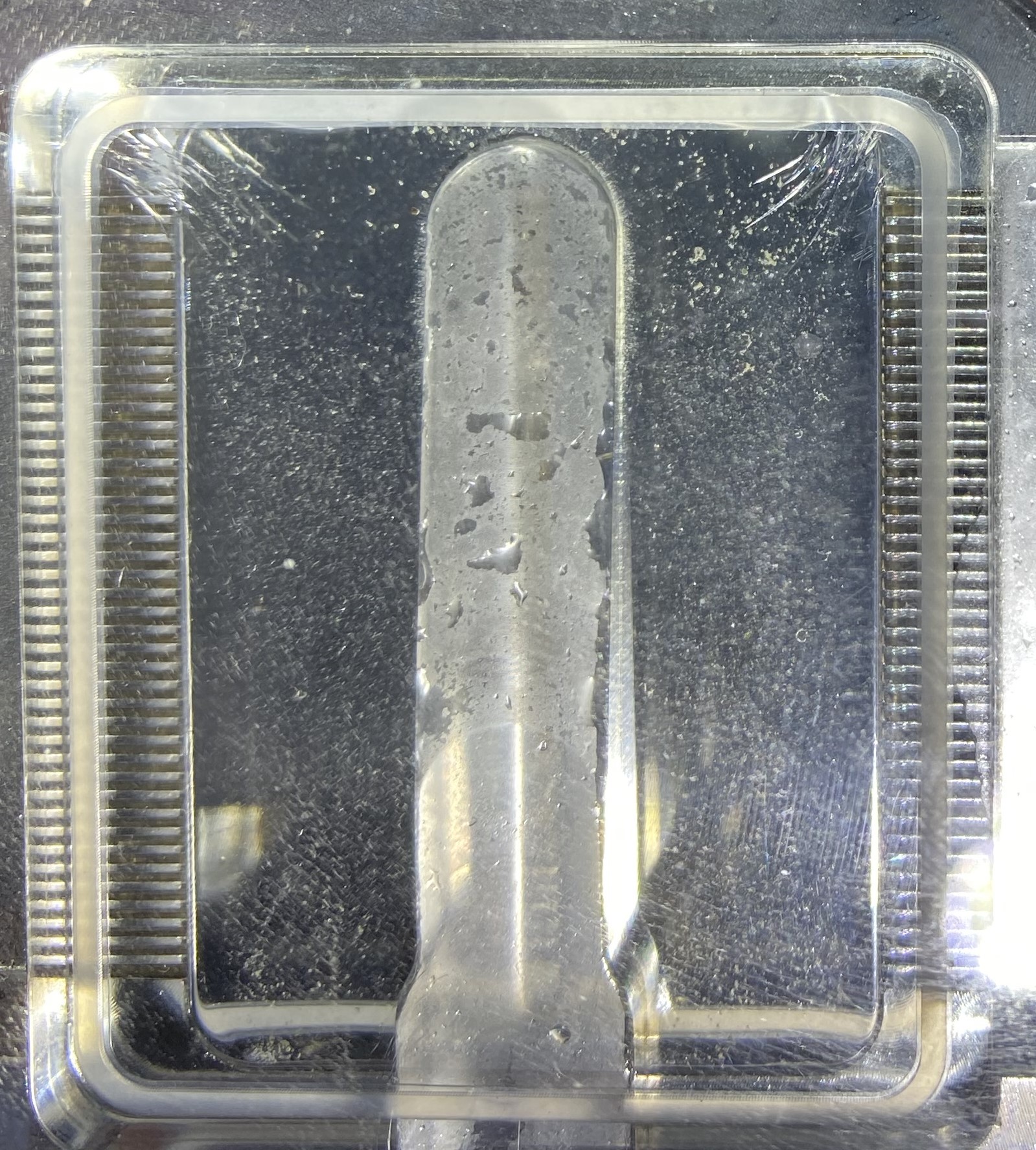

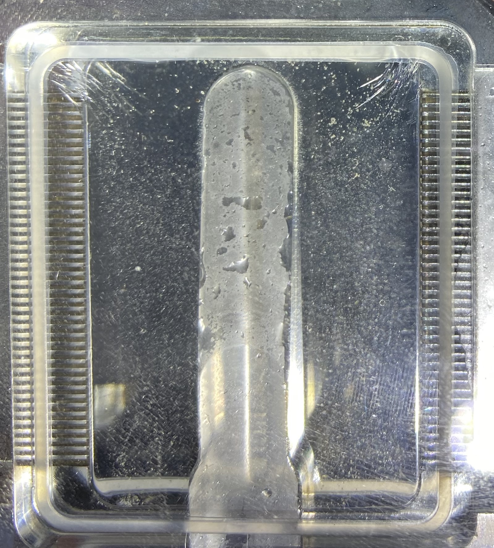

Weiteres Problem gefunden.
Im GPU Kühler sind intern (also nocht außen) kleine Risse. Ich nehme mal an, gesund ist das nicht oder?
Sag mal, hast du vllt mit irgendwas alkoholischen deine Acryl teile gereinigt?
Und ja, das ist logischerweise Mist und muss auf jeden Fall schnellstmöglich getauscht werden.
Nein habe ich nicht. Vorallem sind die Risse ja Innen. Da kommt man doch gar net ran.

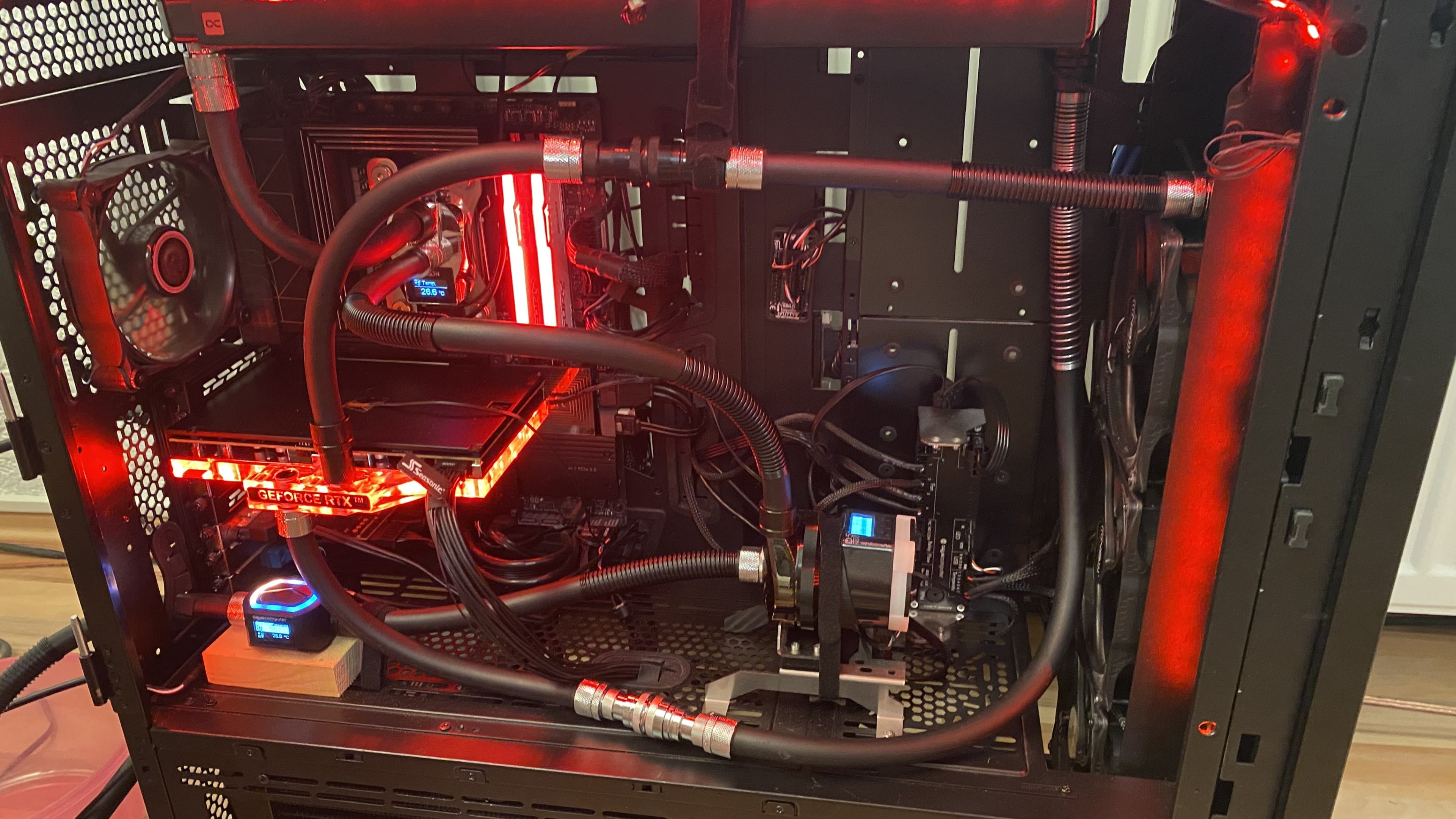

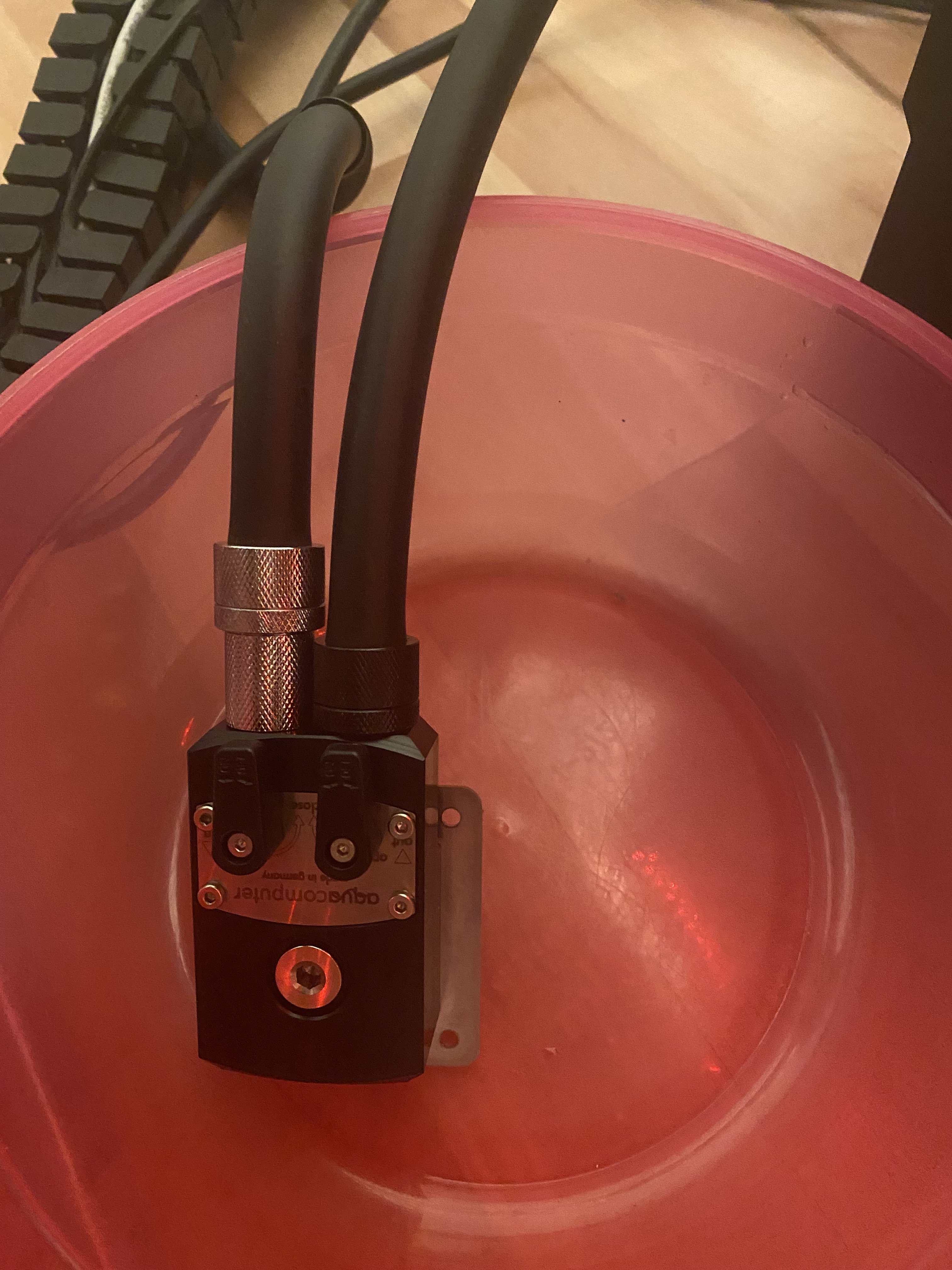

Update
Der Austausch GPU-Kühler ist da. Leider fehlte in der Packung die PCI-Blende....
Ich habe mir neue Filter gekauft, als ersatz zwei selbige und als Hauptfilter den Filter von Aqua-Computer.
Die drehbaren Anschlüsse von Alphacool sind undicht und wurden wieder ausgebaut, die gehen zurück.
Es wurden Schnellverschlüsse für die GPU eingebaut und an jedem Radiator sind an dem Ein- und Ausgang jetzt Temperatursensoren. Dazu noch einer nach dem externen Zalman-Turm.
Die Dichtung im CPU-Kühler wurde getauscht.
Durchfluss ~ 130 l/h mit beiden aktiven Pumpen.
