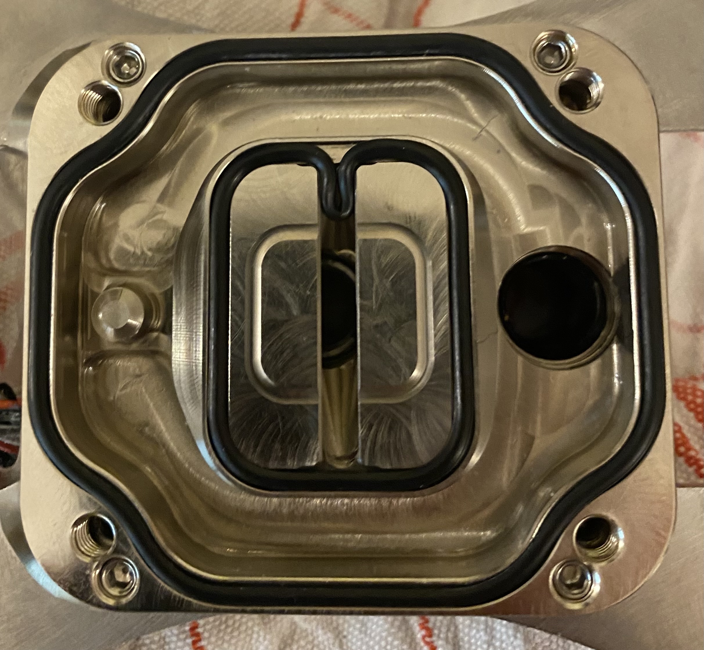

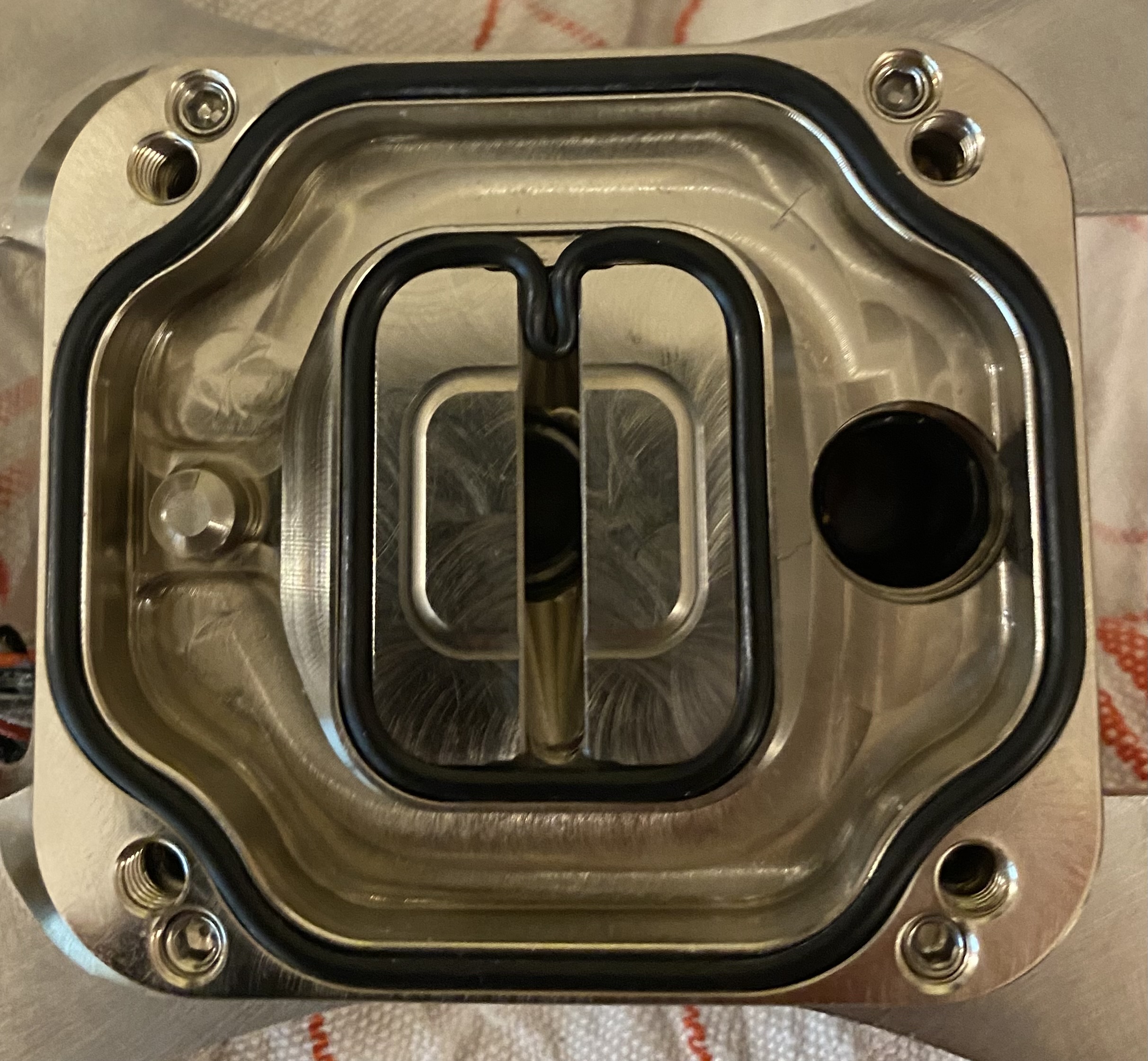

Ich bekomme den Dichtring nicht rein, bzw. wie zu sehen ist, glaube ich kaum, dass der noch dichtet.
@Sinusspass wie siehst du das?

Dichtungsproblem:
Ich habe aquacomputer per E-Mail angeschrieben, und gefragt, ob eventuell bei meinem Kühler versehentlich eine falsche Dichtung verbaut wurde. 32 mm statt 29 oder 27 mm.
Also wenn du ihn reinbekommst, dann wird er auch abdichten. Zu lange Dichtungen sind weniger problematisch als zu kurze.
Ich würde probieren, die Ecken zuerst einzusetzen. Die Seiten sollten dann herausstehende Bögen bilden. Die drückst du dann nur noch runter. Hat bei mir immer so geklappt und initial werden die bei AC die Dichtung ja auch reinbekommen haben.
Wenn das alles nichts bringt, dann wird sich der Support bei AC in der Regel recht zuvorkommend verhalten.

jup, zu groß.
Mach die mal so rein wie es passt und bestell fix ne neue, paar Tage wird das so gehen.

Dann muss aquacomputer mir im Rahmen der Gewährleistung eine Dichtung schicken, denn die wurde dann eindeutig falsch eingebaut. Dann warte ich ab, was die per E-Mail antworten. Normalerweise ist diese Firma sehr um Ihre Kunden bemüht.
Bei meinem ersten Watercool Kühler war damals auch die Dichtung aufeinmal größer/gedehnt.
Ich hab eiskalt ein stück rausgeschnitten und die mit etwas press reingedrückt.
Der Kühler läuft heute noch bei nem Kollegen ohne Probleme.
Und genau das ist der Grund, warum eine etwas zu lange Dichtung besser ist als eine etwas zu kurze. Die zu lange Dichtung wird auch entlang der Längsachse zusammengedrückt und es ist völlig banane, ob da ein Riss drin ist oder sie ganz durchtrennt wurde. Solange der Kühler zusammengeschraubt bleibt und die Dichtung dadurch in die Nut gezwängt wird, dichtet sie ab. Auch noch in 100 Jahren.
Bei einer zu kurzen Dichtung ist das anders. Reißt die, öffnet sie sich durch die Zugspannung und der Kühler wird undicht, während eine längere Dichtung durch den Druck von allen Seiten von selbst abdichtet. Kein Wunder, dass die Hersteller die lange vorziehen.
Übrigens, Nachtrag zum Problem hier: Das ist die innere Dichtung, die den Wasserfluss grundsätzlich durch die Finnenstruktur zwängt und so verhindert, dass bisschen Wasser dran vorbeilaufen kann. Die hat zwar ihre kleinen Vorteile, ist aber nicht zwingend notwendig. Die äußere Dichtung dichtet den Kühler insgesamt ab und wenn die sitzt, kann man den Kühler auch problemlos benutzen. Er wird höchstens minimal schlechtere Temperaturen abliefern.

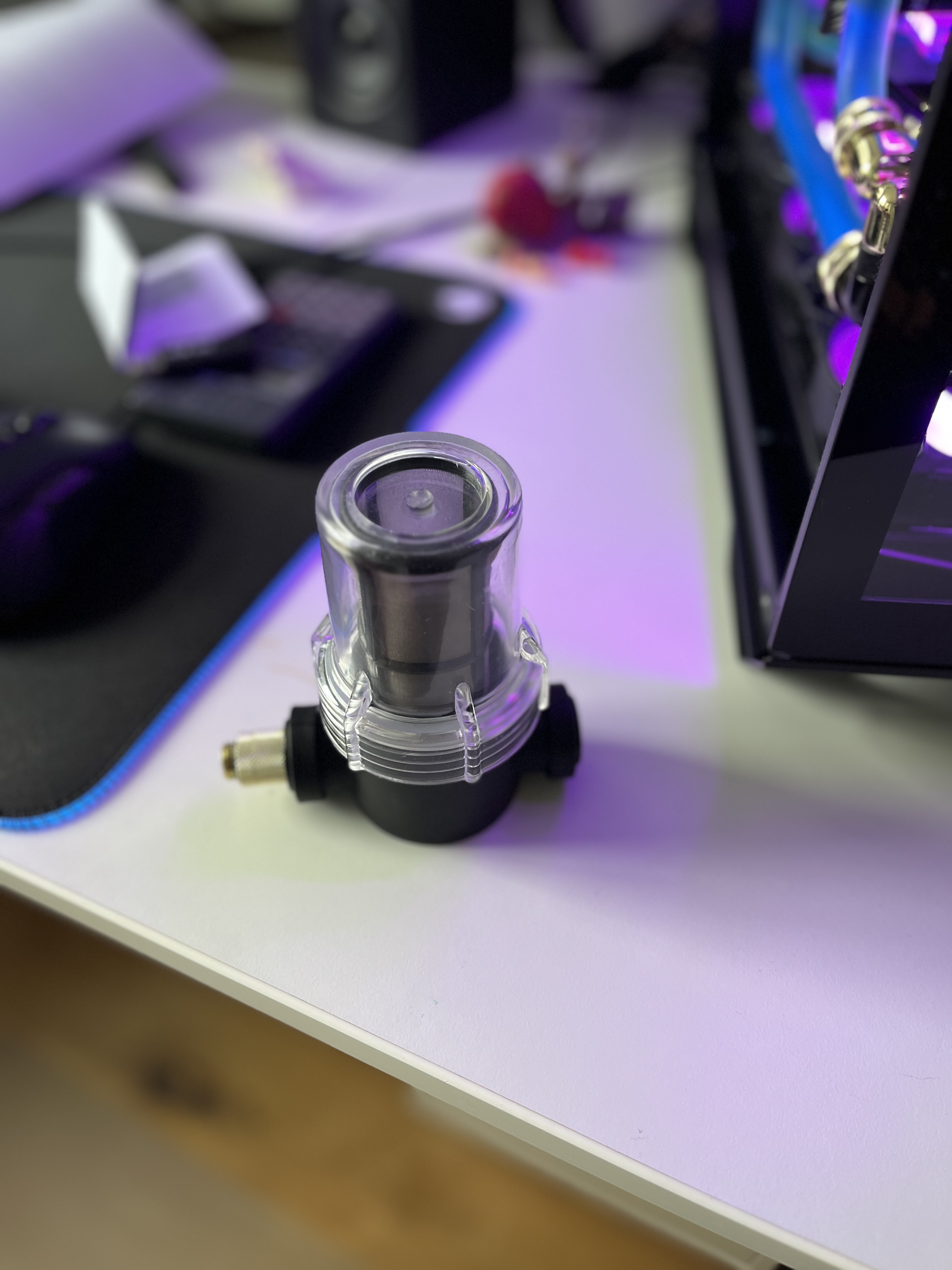

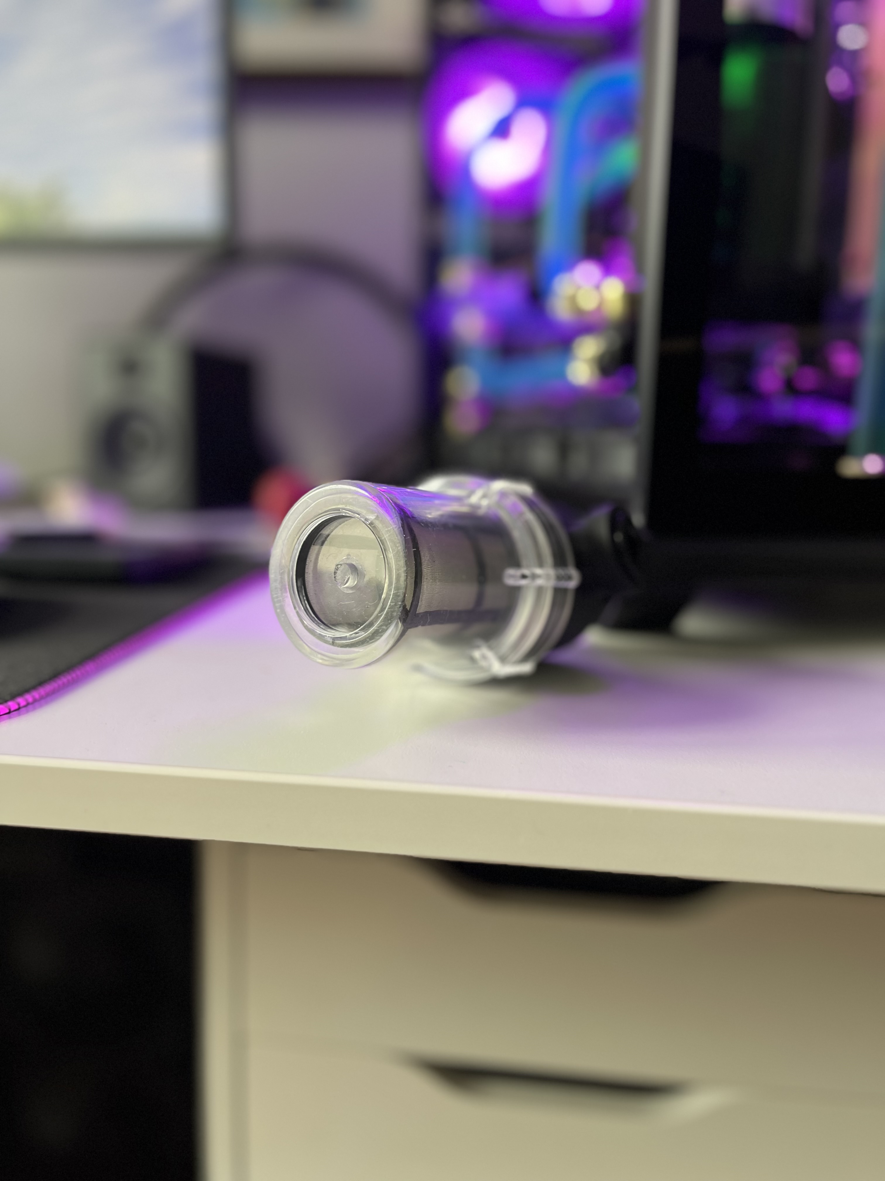

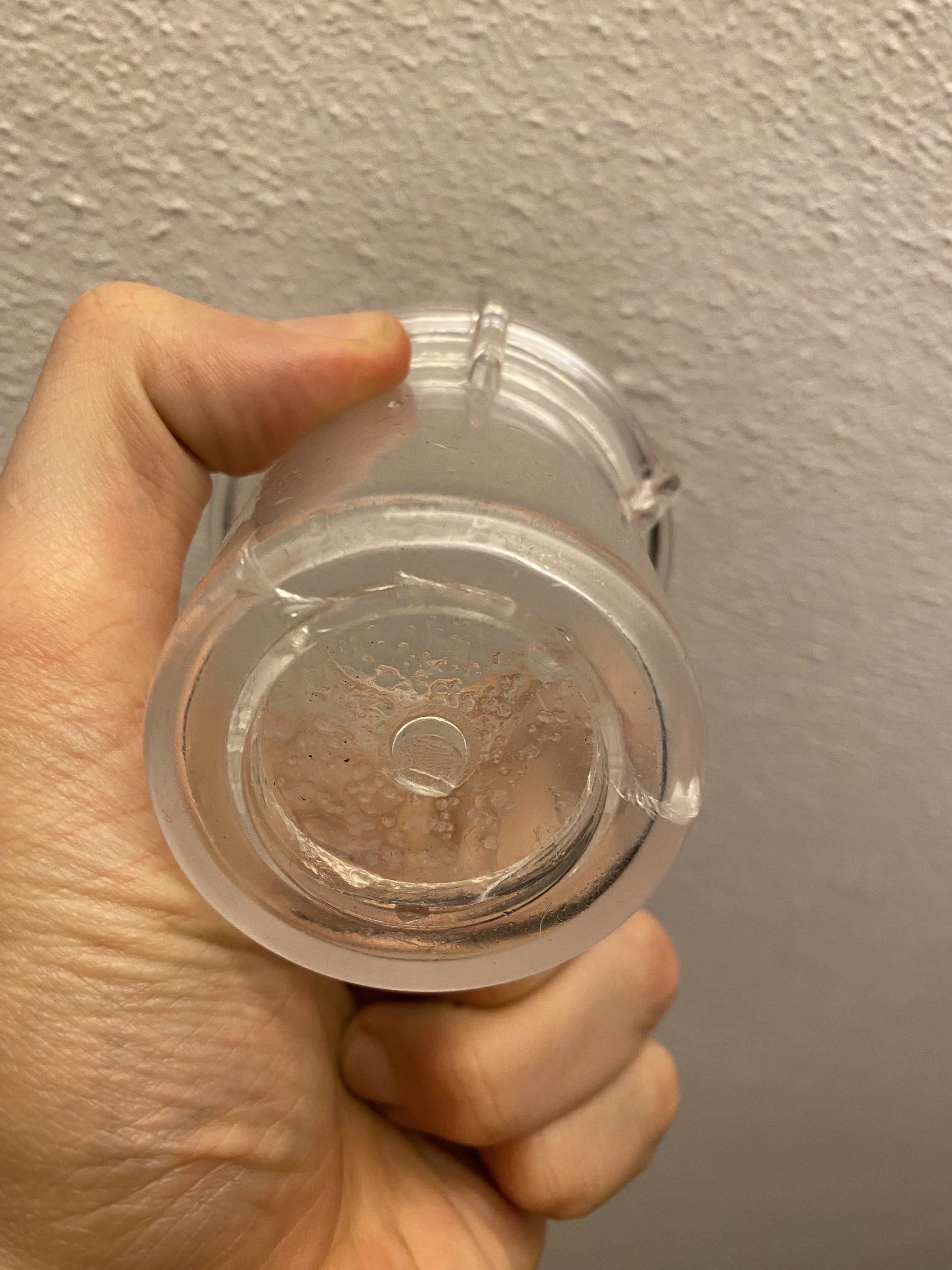

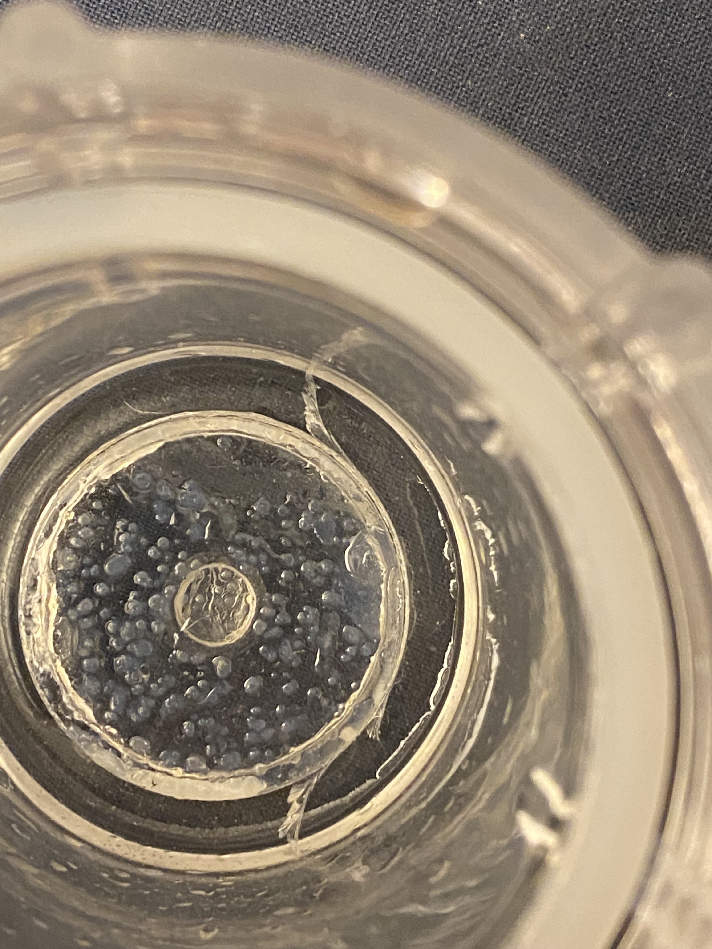

Ich hatte gerade ein großes Problem mit der Wakü,... komische Geräusche und was war... der Filter ist ausgelaufen... zum Glück war eine große Schale unten rum.
Das untere Teil vom Filter ist scheinbar gebrochen.
Wie zum Henker kann das passieren??? Ist der Druck zu hoch?

Mir ist dasselbe mit dem Gewindebereich passiert. Das Gewinde ist gebrochen und ich schaute zufällig zum Rechner herunter und bemerkte, dass mein Ausgleichsbehälter fast leer war. In meinem Fall war es aber Eigenverschulden, denn nach einem Jahr hatte ich diesen Filterteil aus Acrylglas zum Reinigen abgeschraubt und beim Aufschrauben, war das Gewinde und die Dichtung etwas feucht.
Dadurch habe ich wohl zu fest angezogen und Acrylglas erzeugt, mit zu viel Anzug, Spannungsrisse. Das ist auch nicht sofort passiert, sondern erst einer gewissen Zeit.
Bei mir stand nichts darunter, das Kühlwasser hatte sich komplett hinter dem Schreibtisch verteilt und auch meine Mehrfachsteckdose stand unter Wasser. Mein Mora steht hinter dem Schreibtisch und daran ist auch dieser Filter angebaut.
Aus diesem Grund war das erste, was ich machen musste, aus sicherer Entfernung dafür zu sorgen, dass die Mehrfachsteckdose stromlos war. Mein Laminat ist auch an einige Stellen etwas aufgequollen und deshalb muss ich es eine Zeitlang nicht bemerkt haben. Das Wasser scheint aber nicht in die Steckdosenleiste eingedrungen zu sein. Es gab kein Elektroschaden und auch die Sicherungen sind nicht ausgegangen. Die Steckdosenleiste funktioniert heute, nach diesem Vorfall vor etwa 1 1/2 Jahre, immer noch problemlos.
Schau mal nach, ob die Risse bei dir bis zum Gewinde hochgehen.
PS: Acrylglas nie mit Alkohol oder Spiritus reinigen, das erzeugt auch Spannungsrisse. Selbst Isopropanol sollte dazu nicht verwendet werden. Seifenwasser reicht zum Reinigen vollkommen aus.

Bei mir war es genau das gleiche wie bei dir, das Ding ist ein zwei Monate durchgelaufen und dann ist der Boden quasi gesprengt, also wie auf deinen Bildern auch gerissen. Zum Glück habe ich das sehr schnell bemerkt und konnte in meinem Fall den Big Inline Filter rausschmeißen, Pfützen aufwischen und neu befüllen. Ich habe erst die Tage wieder überlegt einen neuen einzubauen, aber nun bin ich geheilt, Big Inline bleibt draußen
Reaktionen: Spock55000
Heute sind sogar mehr Risse drinnen. Was gestern nur unten war ist heute oben am Gewinde und über die ganze Fläche haben sich etliche Risse gebildet.
