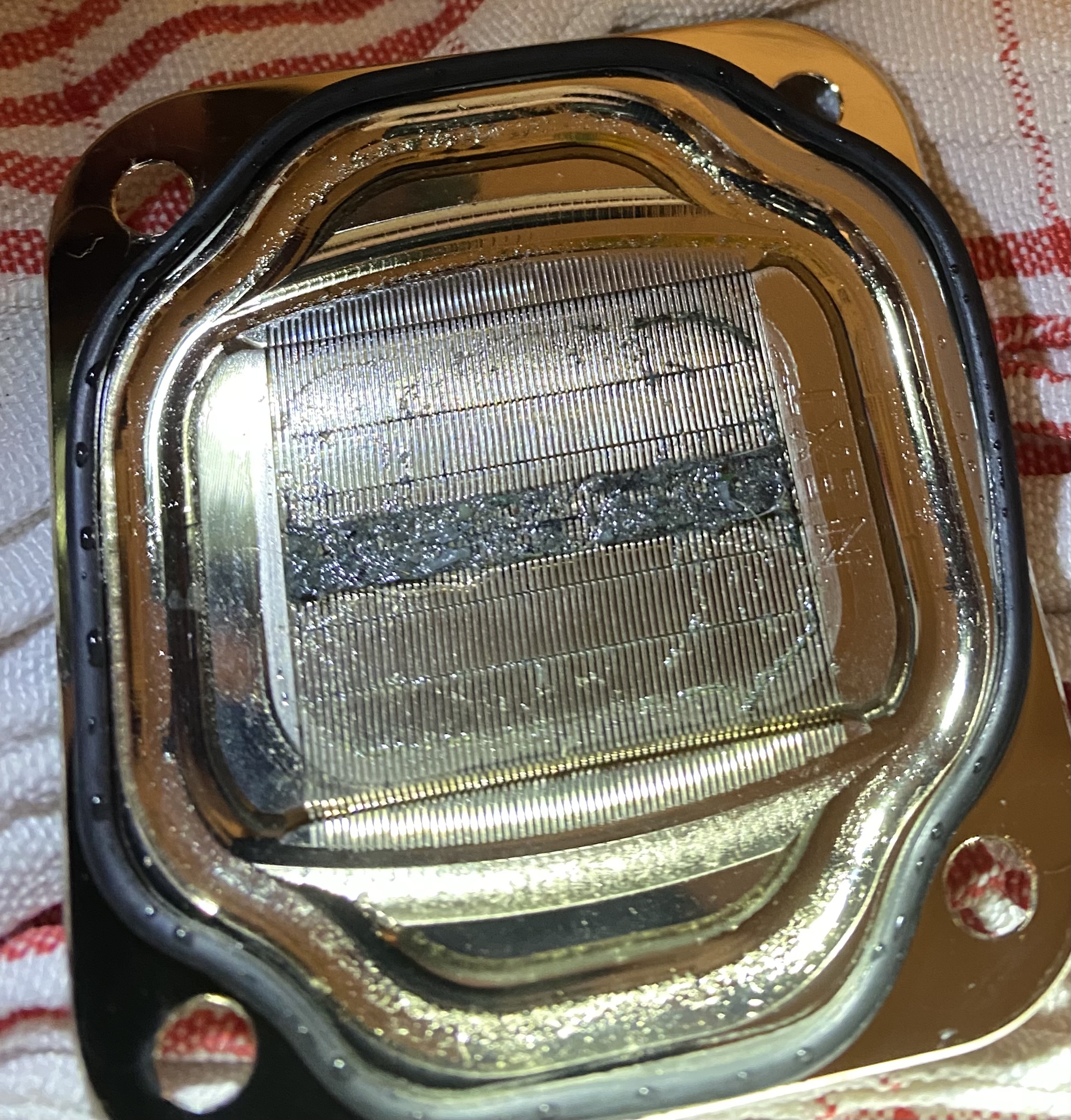

Heute habe ich mir die Zeit fest eingeplant, um in den Kühler zu schauen.
Erst einmal habe ich mir den Durchflusssensor angeschaut, der ist in Ordnung.

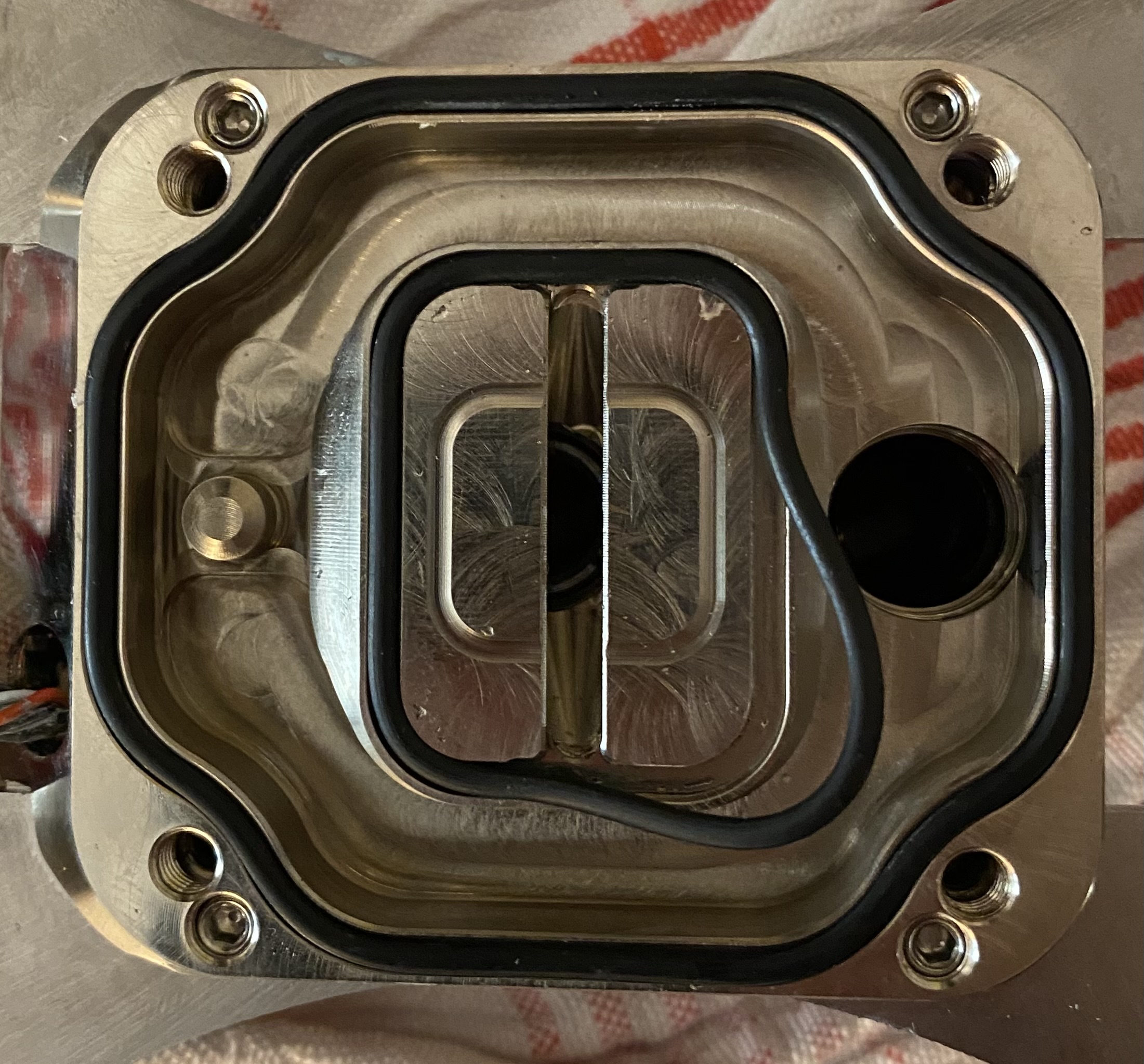

Der Kühler ist tatsächlich verschmoddert.

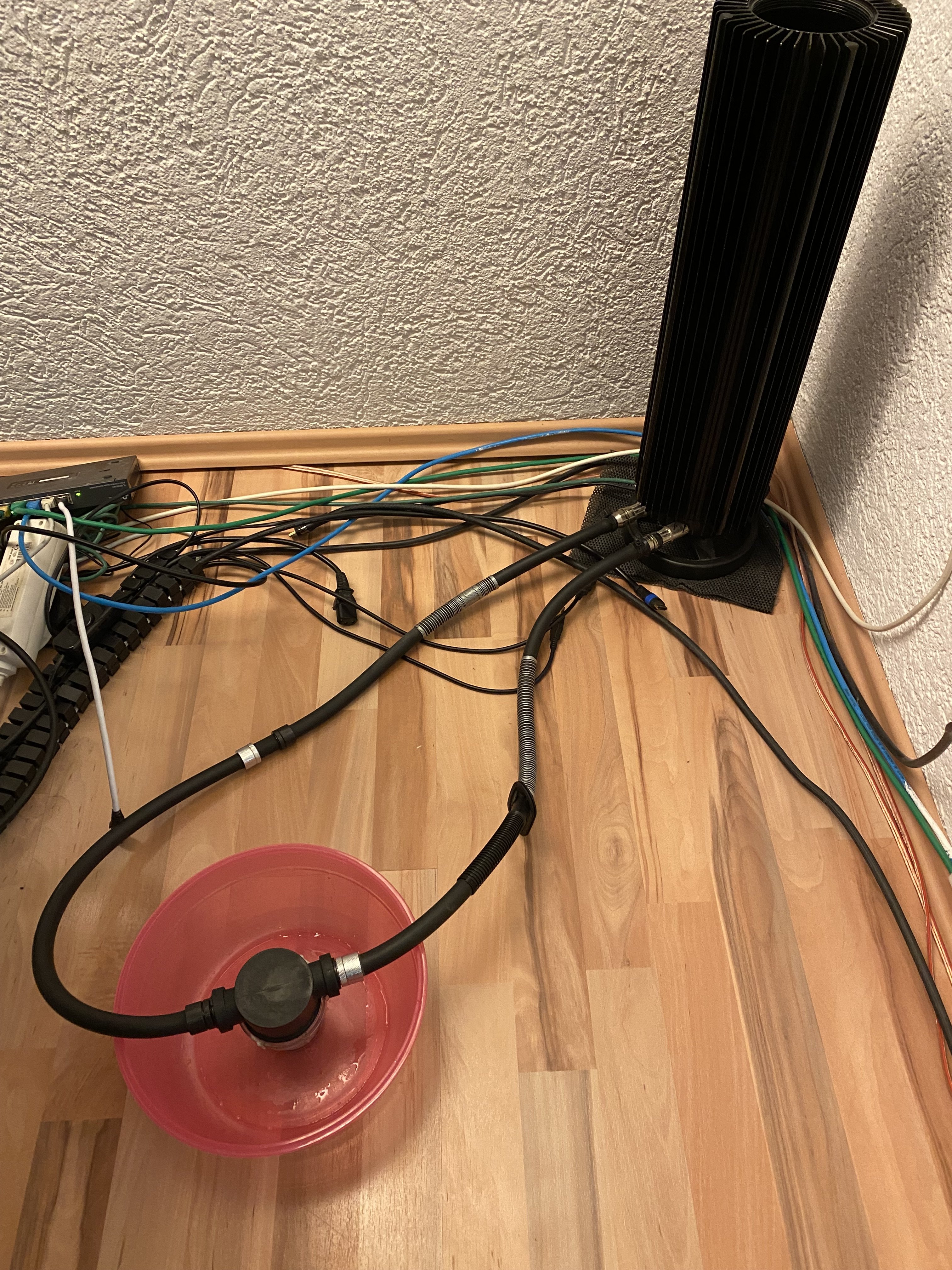

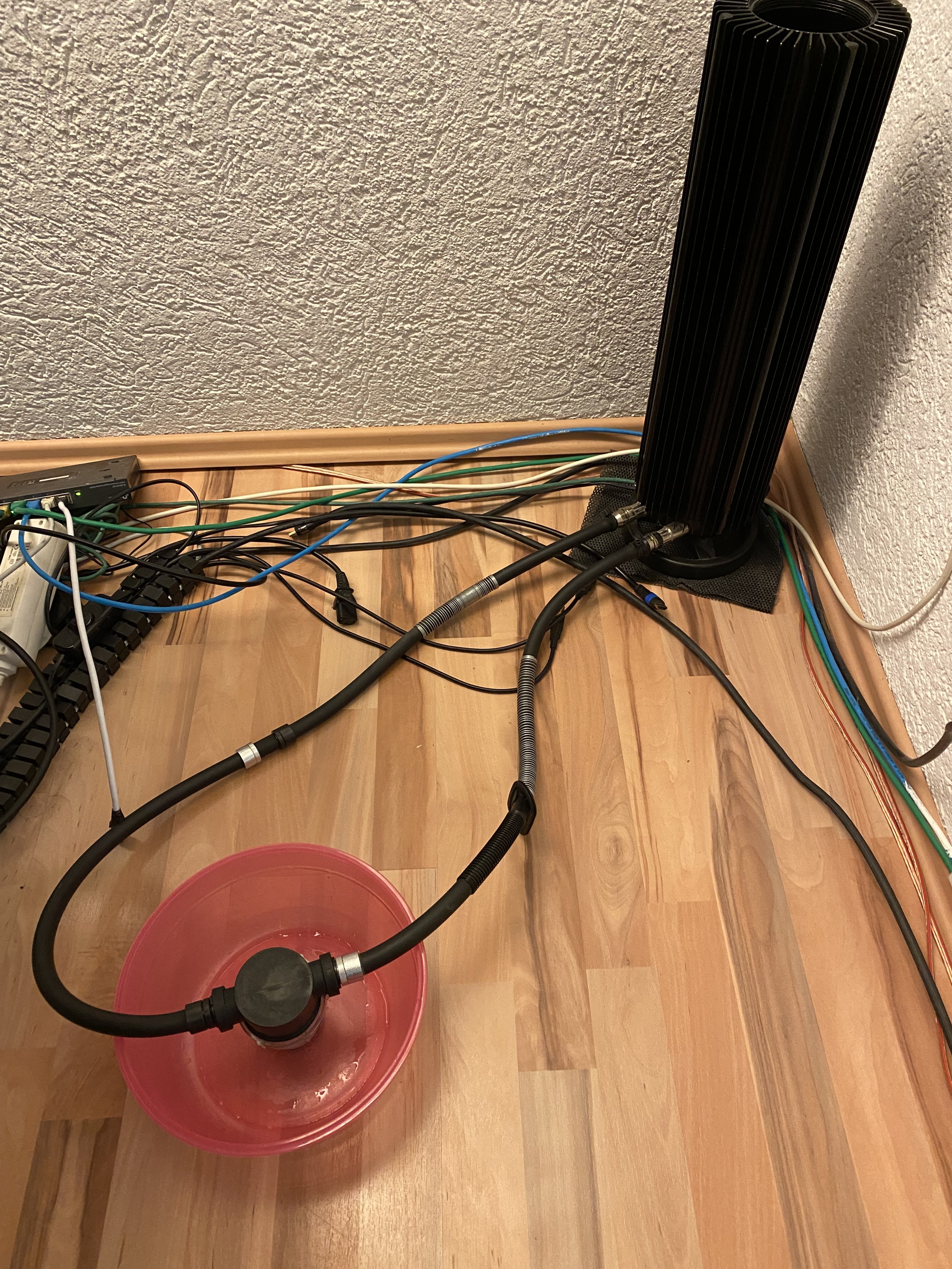

Zusätzlich habe ich den Filter jetzt zwei Stunden oder mehr in einem einfachen Kreislauf angeschlossen und filtere mal das Wasser im Zalmantank.

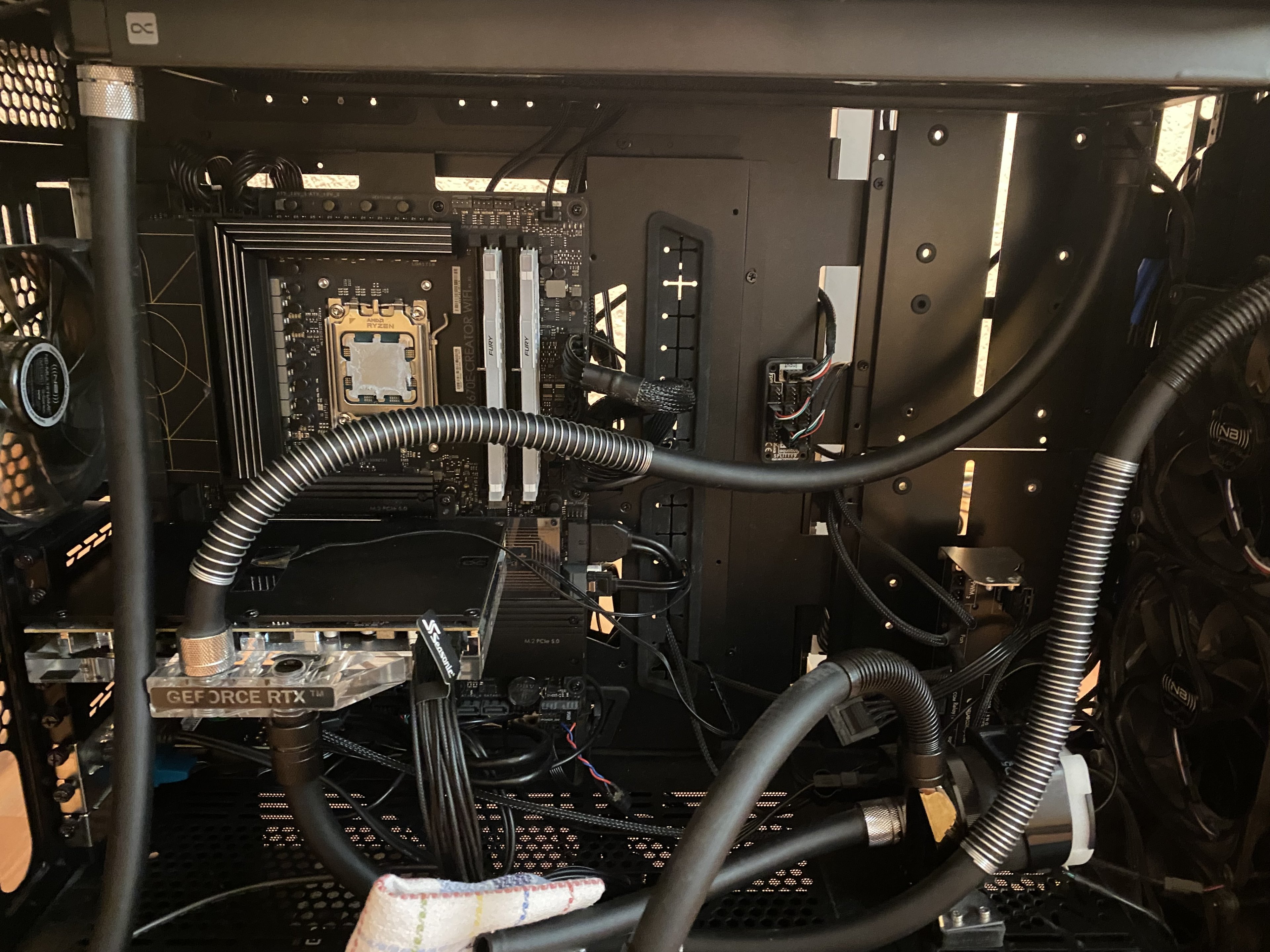

Eine Frage zu IMG_1268. Ist der Schlauch vom Radiator in die GPU etwas zu kurz? Ich könnte den fix tauschen, ich habe noch ausreichend Schlauch da.

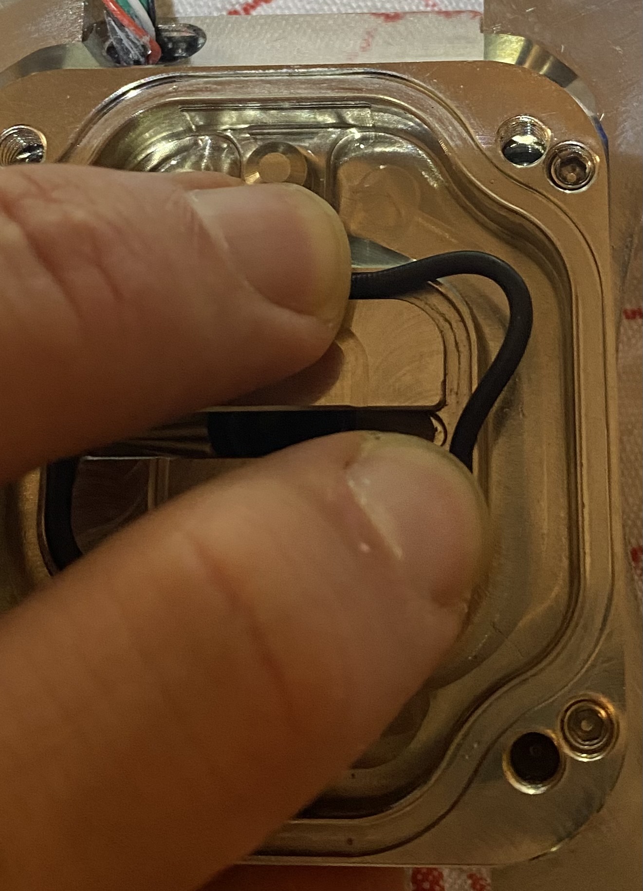

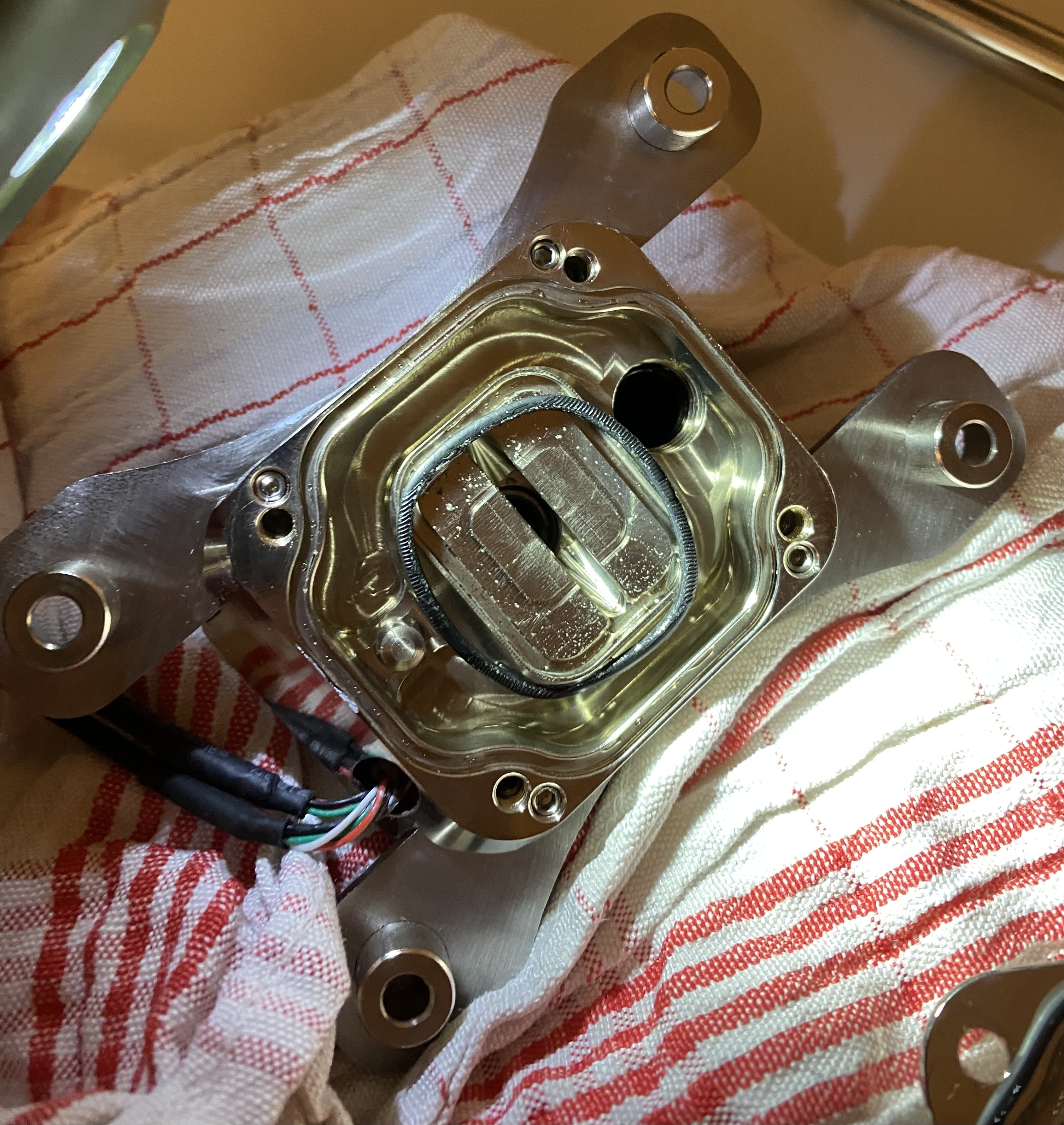

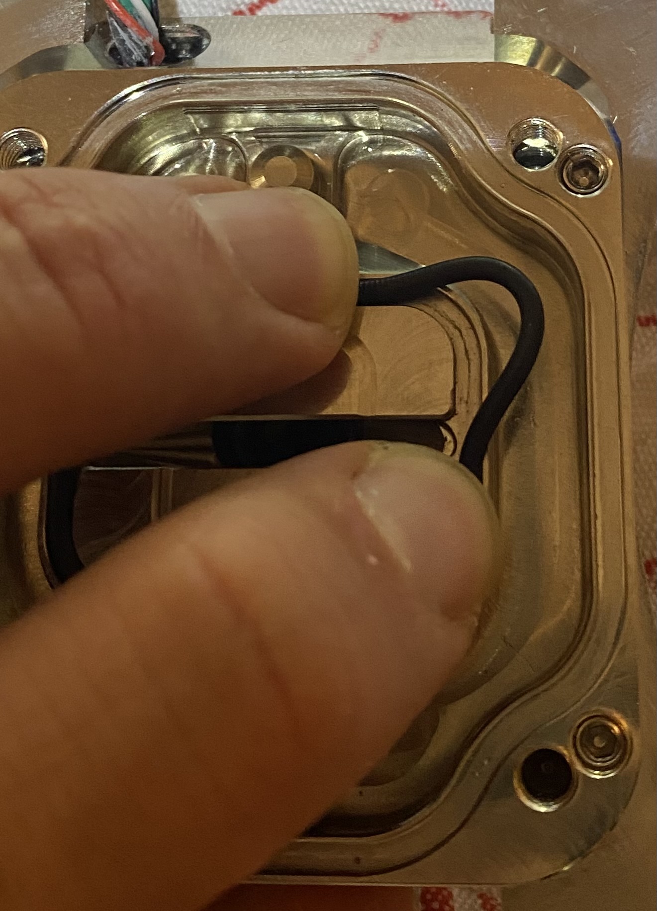

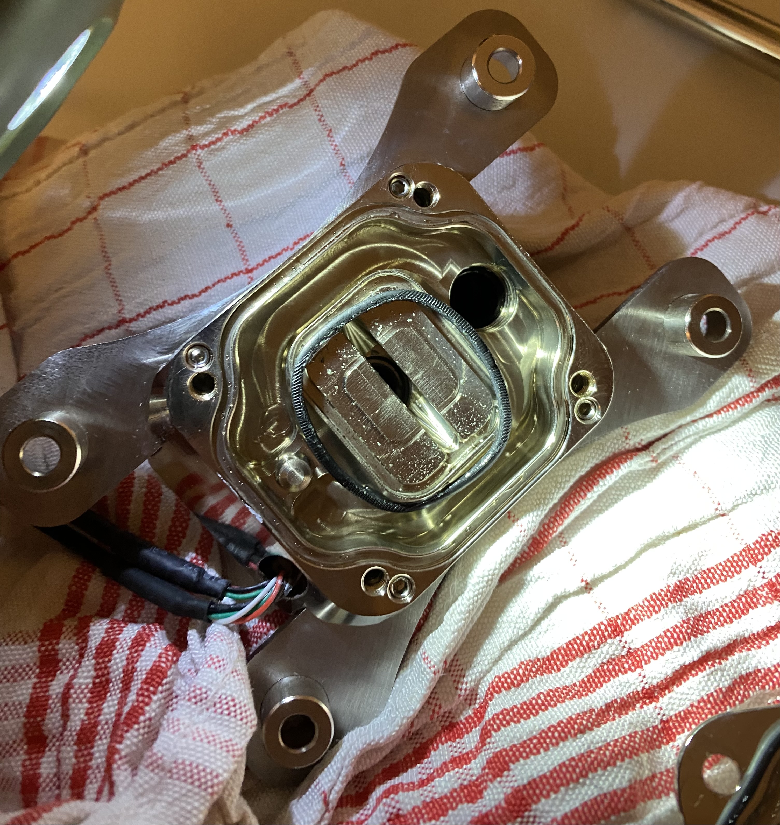

Problem beim Zusammenbau. Die interne kleinere Dichtung ist irgendwie zu groß für den Bereich wo sie rein soll... haben die mir ne falsche Dichtung verbaut?
Der ist nicht zu kurz.
Du hast doch 16er-Schlauch verbaut oder nicht? Denn hier benötigst du keinen Knickschutz. Erst mit 13/10 wäre dieses ggf. erforderlich.
Wie erwartet.
Nö, die passt. Drück sie bisschen zusammen, dass sie in die Nut passt. Wird aus gutem Grund bisschen länger gelassen als nötig.
Bei aller Liebe, die ist 5 mm zu lang, ich fummel da seit 10 Minuten rum und die guckt immer raus.
