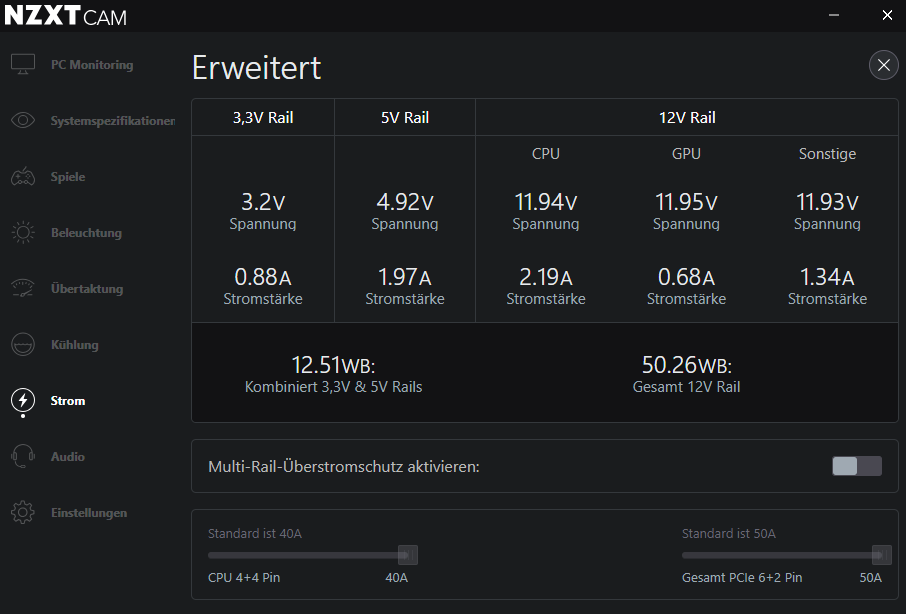

wullu schrieb:
Das Netzteil sieht für mich gut aus.
Das sind ja nur die statischen Werte, aber die Spannungen können bei Laständerungen auch leicht mal die Toleranzen verlassen und dann gibt es genau solche Probleme, gerade mit M.2 SSDs, da die M.2 SSDs so ungefähr als einziges an der 3,3V Schiene hängen. Die 3,3 Schiene ist die die bei Lastwechseln beim Transient Response Tests von Netzteile bei Tomshardware in aller Regel die stärksten Ausschläge zeigt und wenn, dann meist die Spannung ist die dabei auch den Toleranzbereich verlässt. Es gab schon Fälle wo dies zu Problemen mit der SSD geführt hat, die dann behoben waren, nachdem diese in einem 2.5" Adapter betrieben wurden, denn 2.5" Laufwerke werden i.d.R. mit 5V versorgt und bessere 2.5" Adapter für M.2 SATA SSDs haben dann auch genau wie die 2.5" SSDs eine Spannungswandlung von 5V auf 3,3V, was sie noch einmal unempfindlicher gegenüber Spannungsschwankungen macht.
Wenn Du schon nicht verrätst welches Netzteil Du hast, dann lass mich raten: Ein beQuiet und vor dem Wechsel auf die 2080RTX lief alles ohne Probleme. Das ist aber eben eine sehr potente Karte die auch den Takt der GPU sehr schnell an die Last anpassen kann und damit eben zu starken Lastwechseln für das Netzteil führt.
