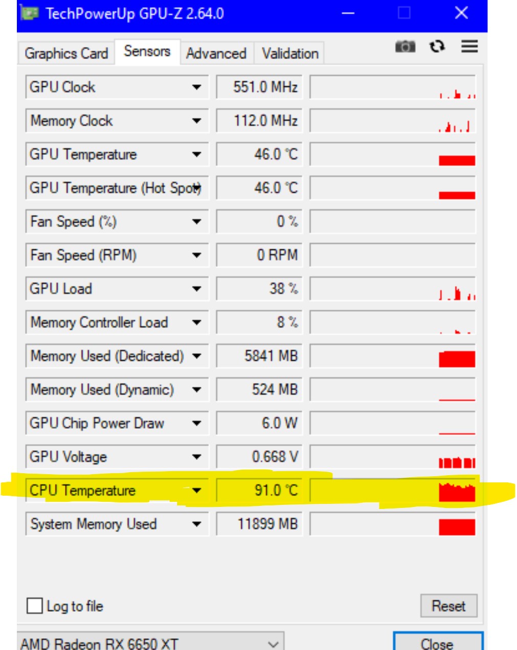

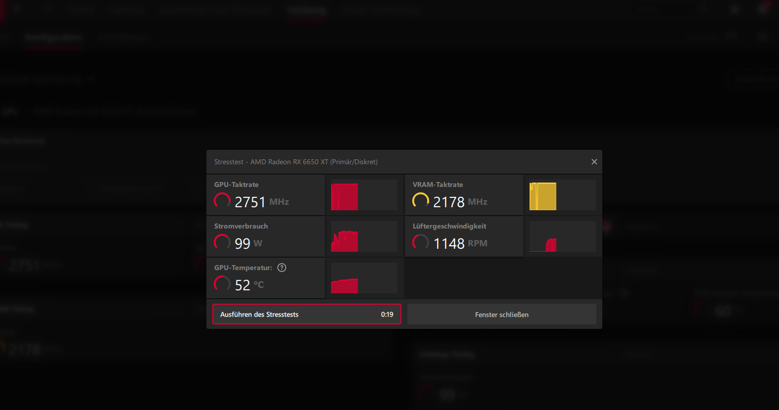

Nach langer Problemsuche bin ich wohl darauf gestoßen: Die Karte zieht im AMD Stresstest max. 105W, spiele ich CS2 ist die Auslastung bei 100 % obwohl Sie nur 40-80W zieht und die FPS daher eher bei 150 (inkonstant)

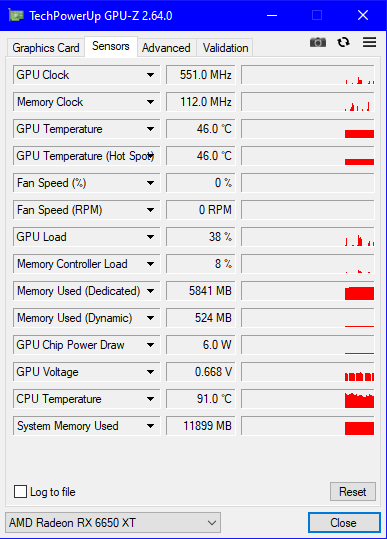

Im Anhang zu finden ein Screenshot aus dem Stresstest sowie GPU-Z

sieht doch alles ok aus. Die Taktraten werden erreicht. Die Karte muss nicht in jedem Szenario die vollen angegeben Watt verbrauchen. Vielleicht macht die die CPU vorher dicht, quasi ist dort der "Flaschenhals"
Aber deine CPU ist sehr heiß....da stimmt was nicht.
Die Temperaturen und der Takt sind auch sehr gering geblieben während des Stresstest.
100% Stresstest ist nicht die gleiche Anforderung an die Karte, wie 100% Spielelast.
Die Karte verbraucht soviel, wie sie für ihre Berechnung eben benötigt.
Das schwankt natürlich immer.
Sind denn 150FPS (die FPS schwanken immer, die bekommt man nur fest, wenn man sie auf ein niedrigeres Limit begrenzt) für die Karte unüblich?
Beim GPU-Z Screenshot ist die GPU nur zu 38% ausgelastet, also bremst im System etwas die Grafikkarte aus. In der Regel ist das die CPU.
Wenn die CPU bei der Temperatur ist, kann es sogar sein, dass die ihren Takt nicht hält.

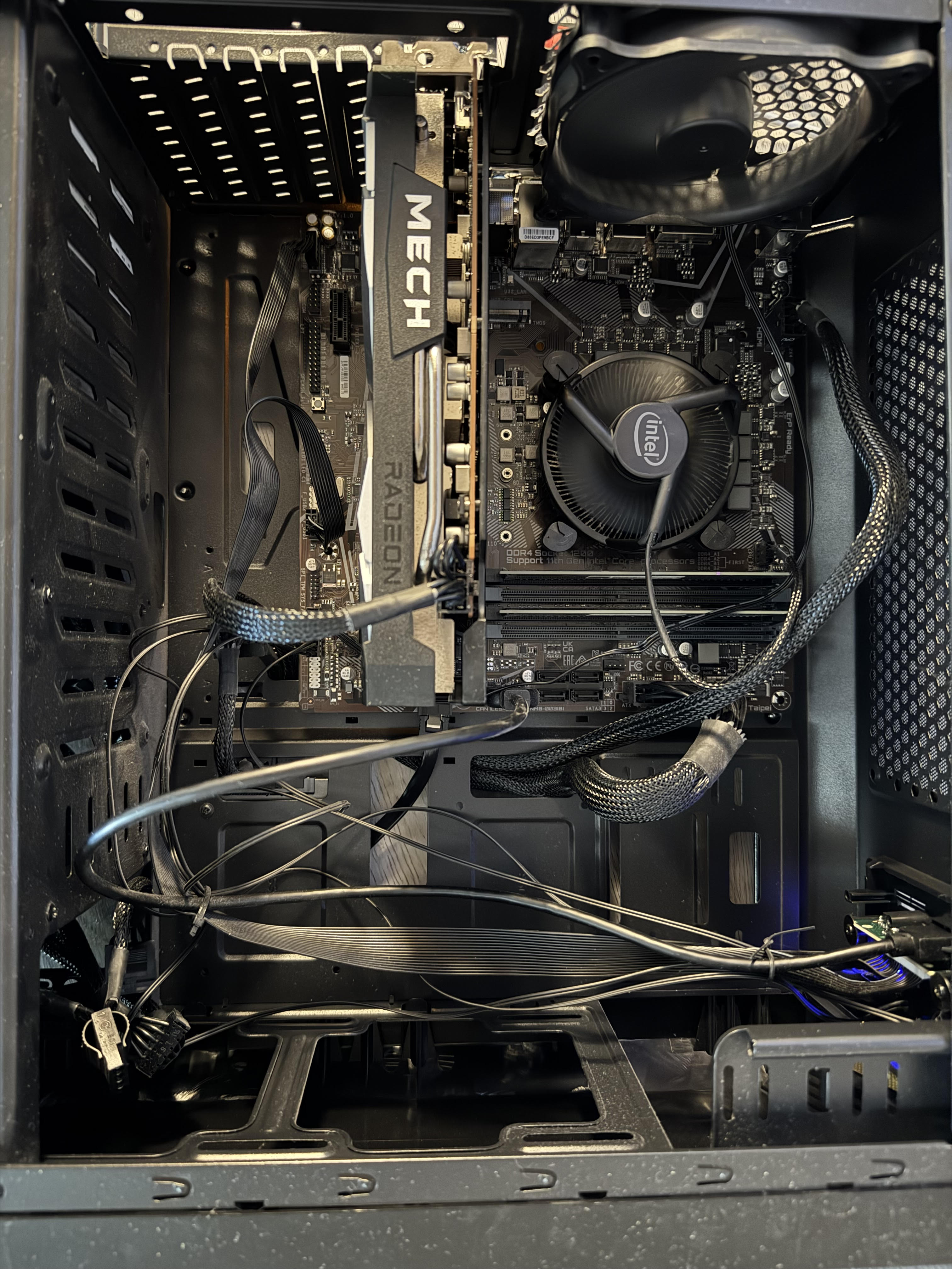

Drewkev schrieb:
Der wird gekühlt von?
Gar nichts, so wie das hier aussieht :freak:
Ist tatsächlich der sinnvollste Ansatzpunkt, erstmal die CPU-Kühlung zu prüfen und zu korrigieren.

Ein Bild wäre wirklich hilfreich, aber 2 Gehäuselüfter reichen easy für die Komponenten.

Vor allem, weil die GPU ja keine Temperaturprobleme hat, sondern nur die CPU.
Die GPU ist neu und der Lüfter sauber. Der CPU Lüfter mit einem Staub-Nikotin-Gemisch verklebt und nicht mehr ansatzweise zu irgendeiner Zuckung fähig.

Hier mal ein Bild von innen (bitte das Kabelmanagement ignorieren)
Das Case ist immer offen.
Habe den CPU vor 3 Jahren mit dem boxed Lüfter instaliert, hab vor dem Bild einmal sauber gemacht (war doch ziemlich eingestaubt)
Wärmeleitpaste ist mittlerweile hin.
Sollte ich mir einen vernünftigen CPU-Kühler besorgen oder einfach neue Wärmeleitpaste?
Bei einfachen Anwendungen wie z.b lediglich YouTube gucken habe ich 60-70 Grad.

Der 11400F mag nicht viel verbrauchen aber ich rate dennoch zu einem Top-Blower. Außer, du hast noch WLP irgendwo rumliegen und kannst so schauen, ob das (und dein Entstauben) nicht auch schon ausreicht.
Welches Kabelmanagement? Ich sehe da keins ;)
blqize schrieb:
neue Wärmeleitpaste
Ja. Und dann den Kühler mit dem richtigen Anpressdruck montieren (mit den doofen Push-Pins kann man da aber nicht viel verkehrt machen). Du könntest auch mal prüfen, wie die Lüfterkurve im UEFI konfiguriert ist.

nun, der boxed kühler... sagen wir so: es gibt besseres.
ansonsten...
nimms ned krumm, aber das assembling hat optische ähnlichkeit mit einem...
jackson pollock gemälde
abstrakt halt. sehr.
